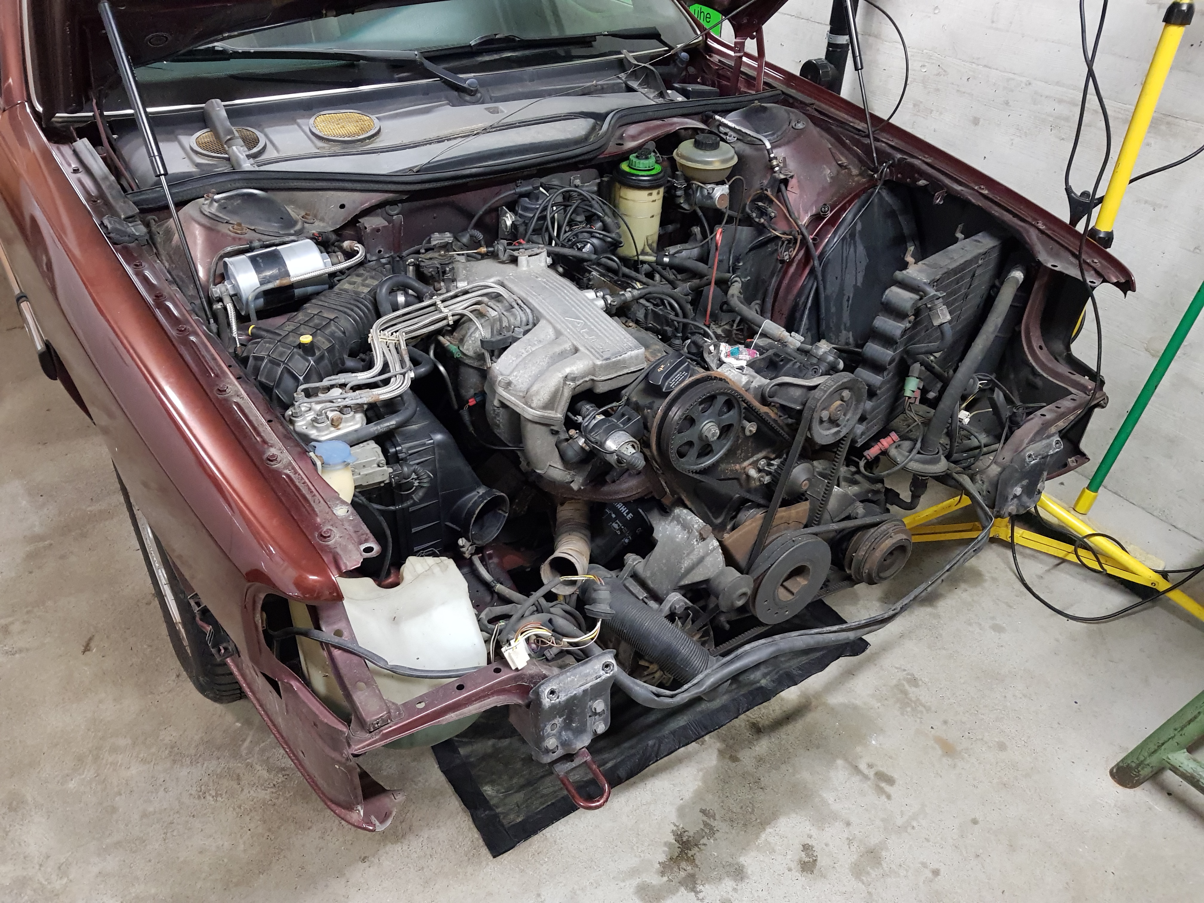

Zuerst einmal ein gutes und gesundes neues Jahr an alle!
Ich habe nun an meine Audi bereits die gesamte Front (siehe Bild), sowie den ganzen Kühlkreislauf demontiert und begonnen das Material zu beschaffen für die geplanten Arbeiten.
Die Idee war ja in einem ersten Schritt alle Flüssigkeiten, Filter, Keil- und Zahnriemen sowie den gesamten Kühlkreislauf zu erneuen.
Dabei habe ich mir, beim Anblick des zerlegten Autos, plötzlich die Frage die Frage gestellt, ob es Sinn machen würde prophylaktisch die Ventildeckeldichtung und Zylinderkopfdichtung zu ersetzen...?
Der Motor läuft ja schön, ist trocken und die Kompression passt, somit würde eigentlich kein Zwang bestehen den Motor zu öffnen.
Aber jetzt wäre natürlich schon ein Teil der Arbeiten dafür erledigt. Der Motor hat rund 180'000 km gelaufen.
Was meint Ihr???
Wie viel mehr Zeitaufwand ist das in etwa? Wenn alles gut geht :D
Vielen Dank für eure Meinungen.
Gruss Reto
j.r.
Beiträge: 827
Wohnort: Waghäusel/BW
Re: Motor Startet nicht
Beitrag von j.r. »
Hallo Reto
Ganz klar: never change a running system!
Wenn der Motor trocken ist und gut läuft, musst Du auch nichts wechseln.
Mein Avant hat jetzt ca 600tkm runter, bei dem werde ich wohl die ZKD machen müssen, weil in letzter Zeit etwas Öl im Bereich der ZKD rausdrückt.
Aber bei 180tkm ist die Dichtung i.d. R. noch in gutem Zustand, da muß man noch nicht ran!
viele Grüße in die Schweiz
Jürgen
Hacki
Beiträge: 1550
Wohnort: Marburg
Beitrag von Hacki »
Ne würd ich auch nicht Empfehlen... Da musst du so viel festgemodertes geraffel Demontieren dass dir garantiert irgendwas kaputt geht oder hinterher undicht ist (falschluft, kühlwasserleck.. ), ärgerste dich nur und gewinnst nicht viel.
André B.
Beiträge: 417
Wohnort: Woltersdorf
Beitrag von André B. »
Hallo Reto,
bei meinem alten Audi 100 fing die Kopdichtung bei ca. 200 tkm an "zu schwitzen". Ich bin damit ohne Probleme bis 400 tkm gefahren (und habe den Wagen dann verkauft). Ich würde die nur wechseln, wenn es wirklich notwendig ist.
Beitrag von R+R100Avant »
Hallo zusammen
Vielen Dank für eure Nachrichten.
Super, dann lass ich das lieber sein, er läuft ja wirklich schön.
Freue mich schon auf das Schrauben wenn ich alles Material habe...
Danach gehts an Fahrwerk, Bremsen und dann im Frühling, hoffentlich, auf die erste Fahrt :}
Liebe Grüsse
