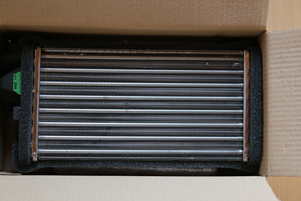

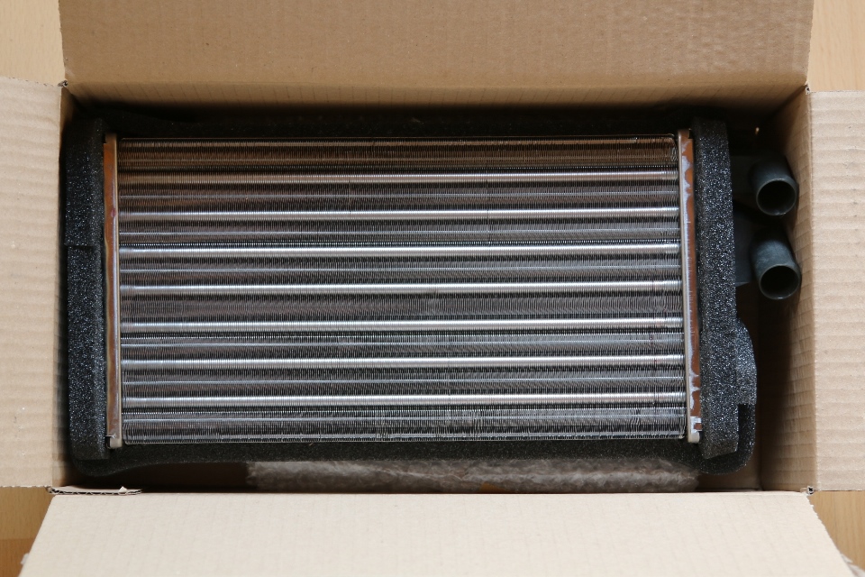

@Stefan: Danke für die Info. Ich hab mir jetzt einen originalen bei Audi Tradition bestellt. Ob ich den tausche, weiß ich noch nicht. DIe Ersatzteilsituation wird allerdings nicht besser, und die Erfahrung zeigt: Die im Regal liegenden Teile werden meist nicht kaputt :D
Jedoch bin ich von der Qualität nicht sehr begeistert... Die Lamellen sind teilweise schon etwas verbogen. Beim ebenfalls bestellten Klimakondensator waren die Beschädigungen größer.
Audi Tradition Wärmetauscher
Eine Reklamation des Klimakondensators bietet Audi nicht an, dafür allerdings einen Nachlass um 20%... Daher bin ich zweimal am Überlegen, ob ich den Wärmetauscher jetzt tausche... :roll: Alles in allem werde ich es auf mich zukommen lassen, wie entspannt ich den Gebläsekasten ausgebaut bekomme und ich dann entweder gewillt bin, diesen für den Wärmetauscher noch zu zerlegen oder aber besser mit neuem Lüftermotor so zu lassen 8)

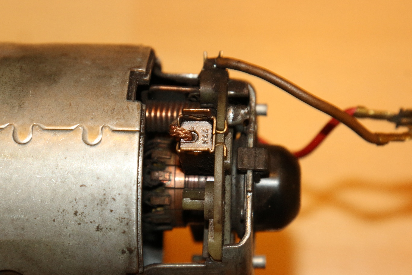

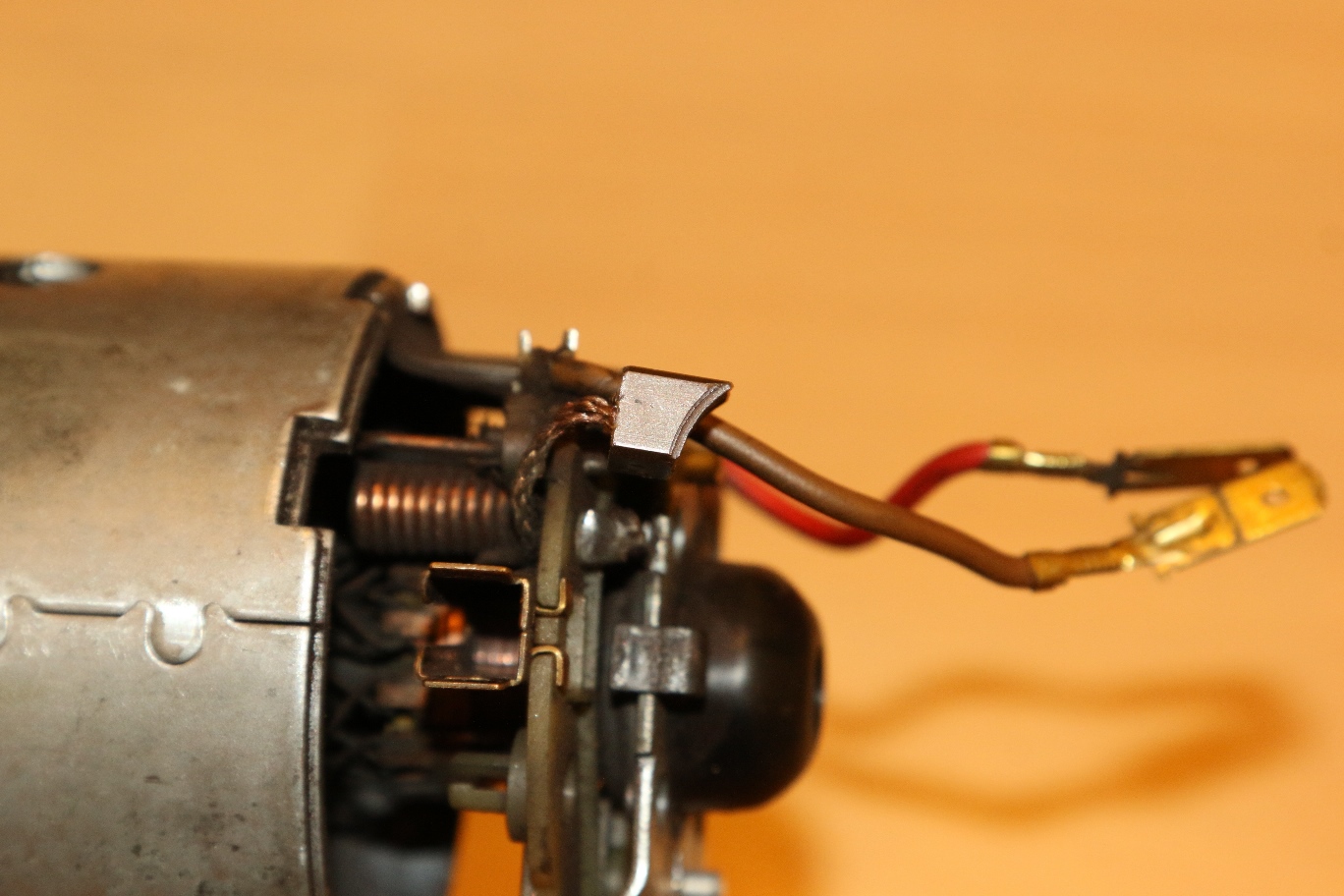

nach dem Tausch des Innenraum-Lüfters habe ich den alten heute zerlegt: es sind Kohlen mit der Aufschrift K44 verbaut. Allerdings finde ich diese im Netz nicht. Danke an Stefan für den Link von EKK Anlagentechnik. Die verbrauchten Kohlen haben eine Grundfläche von 8 x 8 mm, daher sind die Kohlen KK 805 B wohl am passendsten. Werde morgen versuchen die Kohlen auszuleuten, ich hoffe das klappt: denn sie sind im Kunststoffdeckel verpresst und erst dann verlötet.
Typenbezeichnung
Typenbezeichnung
abgenutzte Kohlen
abgenutzte Kohlen
Ich denke, dass ich die Kohlen dann auch etwas anschrägen werde, damit sie besseren Kontakt haben. Habt Ihr sonst noch Tipps oder Ideen, was ich beim Einbau beachten soll? An die Lager komme ich leider nicht ran, werde aber versuchen diese mit neuem Fett zu schmieren.

Man sollte mit neuen Kohlen den Anker überdrehen, damit die Flächen wieder plan sind, sonst kanns passieren, dass man Kollektorfeuer hat. Geht halt nur, wenn man jemanden kennt der abdrehen kann und eine Maschine hat.

Ro80-Fahrer hat geschrieben: 08.10.2023, 22:59 Man sollte mit neuen Kohlen den Anker überdrehen, damit die Flächen wieder plan sind, sonst kanns passieren, dass man Kollektorfeuer hat.
Das habe ich beim Anker meines Anlassers für's Motorrad schon gemacht: da konnte man allerdings den Motor in alle Einzelteile zerlegen - das klappt beim Lüftermotor leider nicht, weil der verpresst ist und sich nicht zerlegen lässt. Oder hab ich da etwas übersehen...? :shock:
