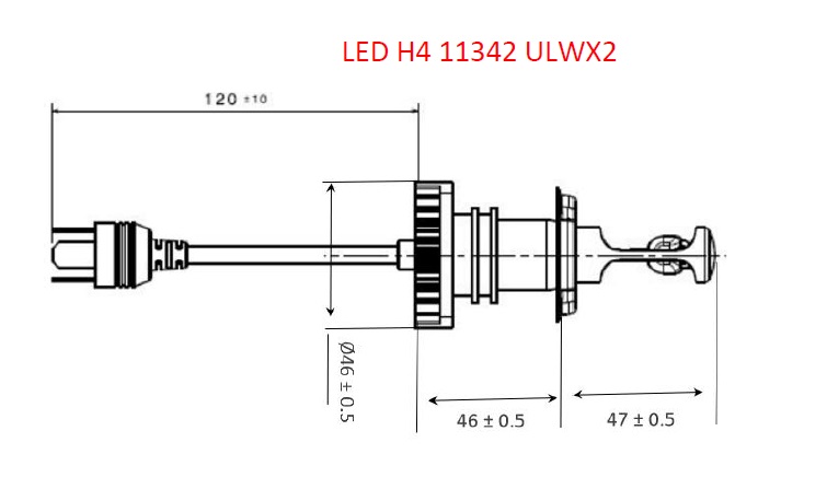

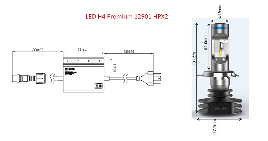

sooo, nun habe ich von Philips eine Antwort bekommen. Hier gibt es die Abmessungen und eine Kurzanleitung von Philips zum Download: Philips LED allgemein- Philips LED H4
... Laut Anleitung soll hinter der H4 Abdeckung ein Platz von 70 mm sein. Und hier die technischen Zeichnungen der H4 LED-Varianten von Philips mit deren Abmessungen:
Philips LED H4 11342 XUWX2
Philips LED H4 Premium 12901 HPX2
LED H4 Premium 11342 ULWX2
Es sind leider nicht auf allen 3 Varianten die gleichen Angaben, jedoch sind die wichtigsten Abmessungen zu finden, wie groß die Lampen jeweils hinter dem Sockel bauen und wie groß das Vorschaltgerät ist.
