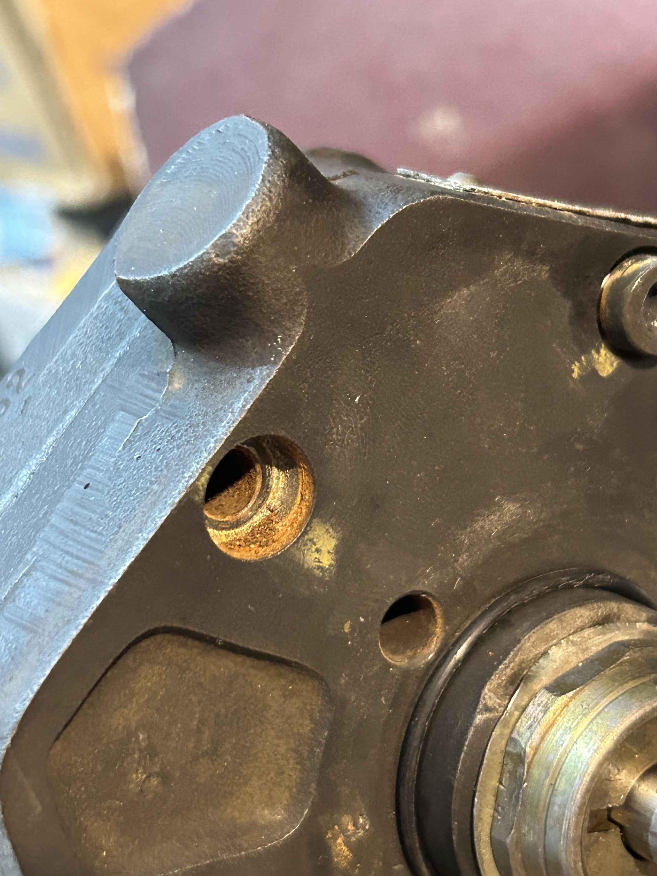

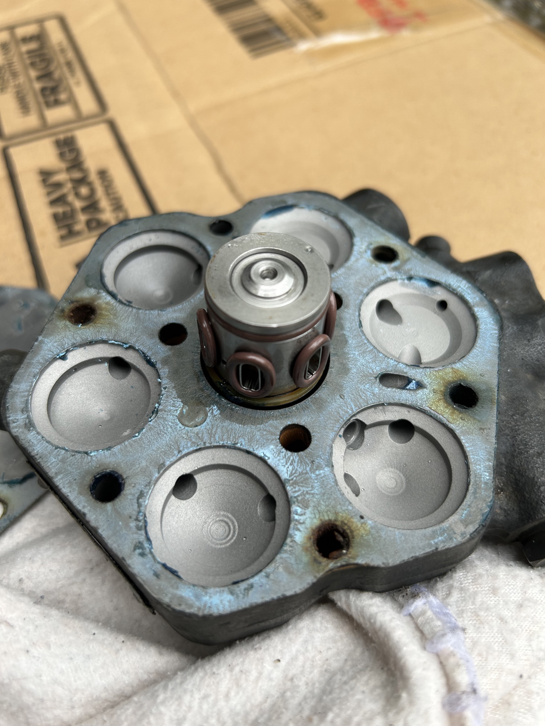

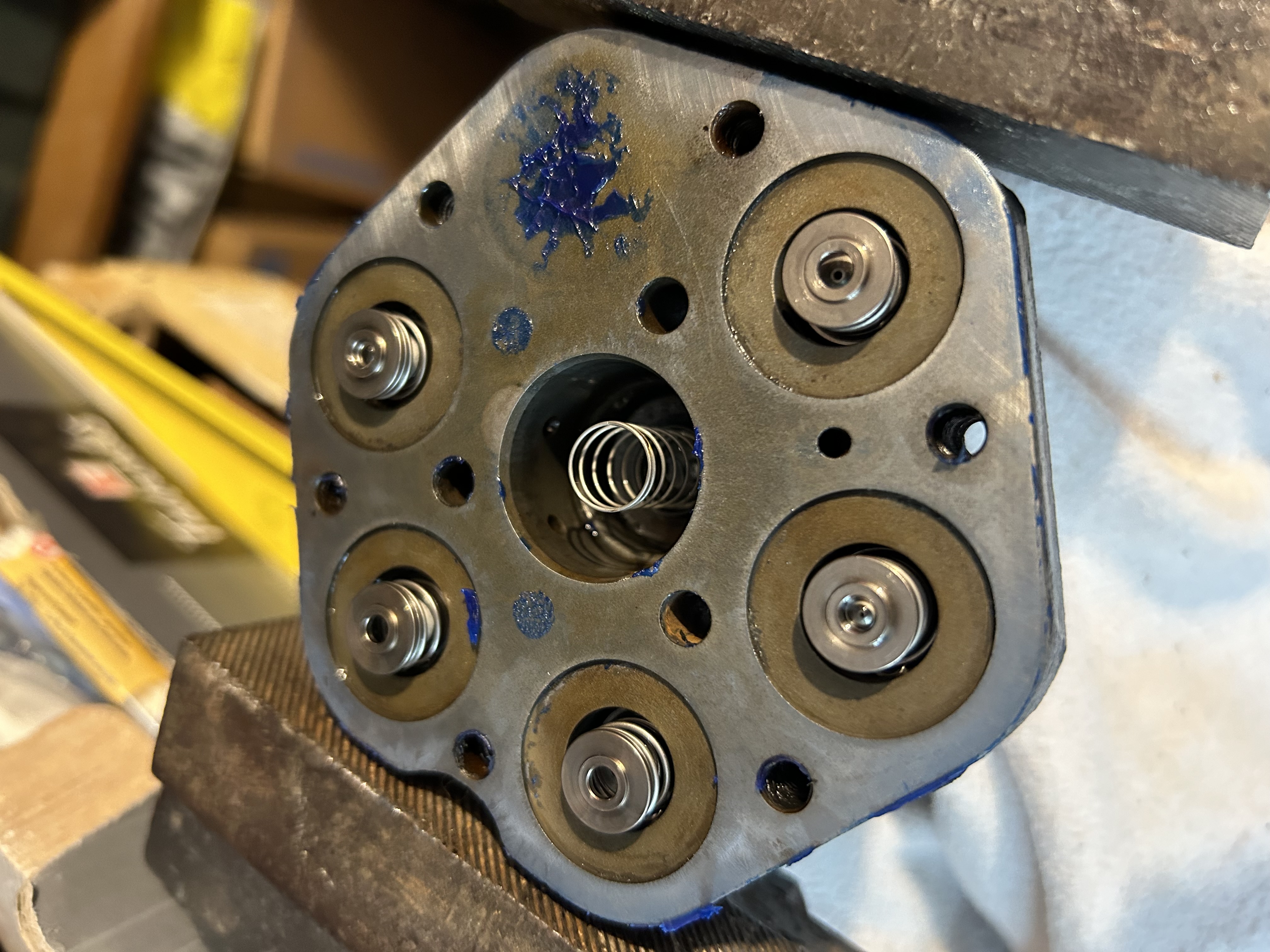

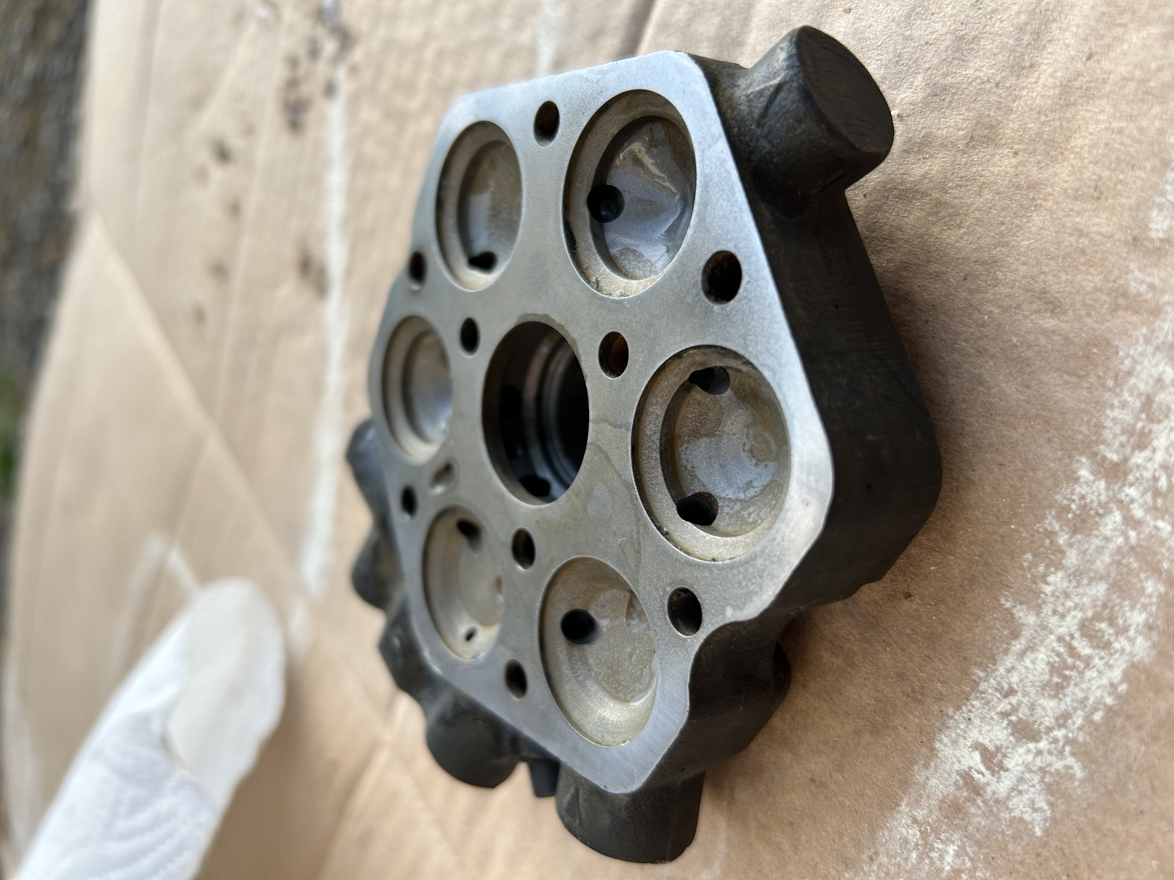

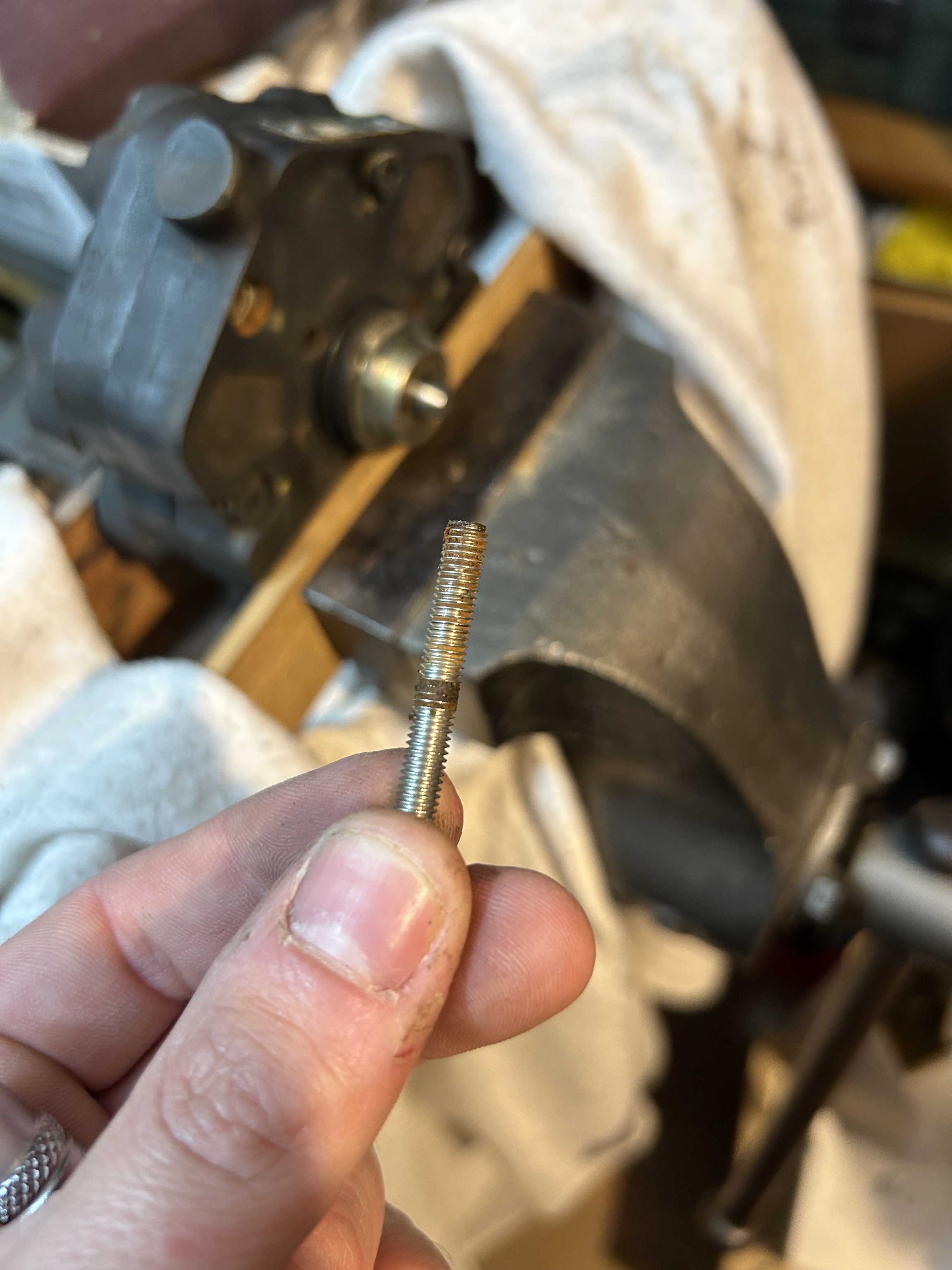

habe den Mengenteiler nun aufgeschraubt. Was mir aufgefallen ist, in den schrauben hängt richtig dreck "rost", ist das normal?
Geöffnet sieht er erstmal soweit gut aus, ebenfalls vorhandene Dichtmasse, war das zuviel oder zu wenig drauf?
Anbei Bilder, auch die stellen wo das Benzin rausgedrückt hat.
PS: Die Dichtung ist an 3 Stellen etwas verdellt, da ich den MT etwas aufhebeln musste.

Re: Audi 100 turbo MC(2) läuft nicht mehr / Kein Zündfunke
Von einer Dichtmasse, zusätzlich zu der Dichtung, zwischen den zwei Hälften ist mir nichts bekannt. Sieht merkwürdg aus.
Ist wie bei einer Zylinderkopfdichtung. Da kommt auch keine Dichtmasse dazu.
Bzgl. dem Rost, sieht das für mich unordentlich aus.

Beitrag von Audi Flotte »
Ich habe davon schon ein paar Sachen gelesen, erhältlich ist solch eine Dichtmasse ja auch, anbei Bilder.
Ich denke bei der ZKD ist das auch nicht nötig da diese viel stärker ist und mehr Auflagefläche bietet, die Metallmembran vom Mengenteiler ist ja hauchdünn, kann mir vorstellen das selbst wenn die beiden Teile vom MT Plangeschliffen wären, die dünne Dichtung immer noch nicht richtig abdichtet und deshalb diesen zusätzlichen Dichtstoff benötigt.
Das mit dem Rost finde ich auch merkwürdig und schlampig.

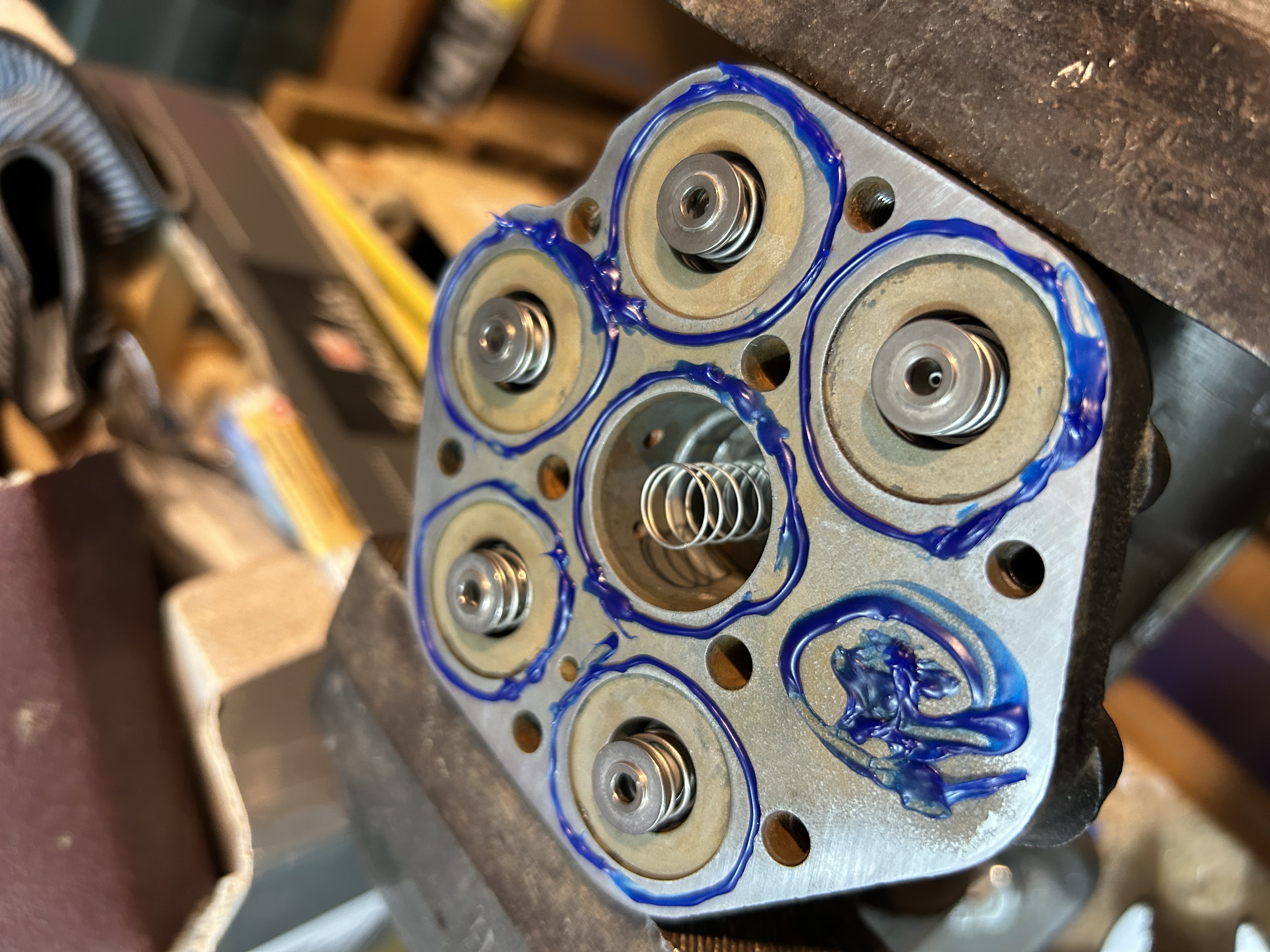

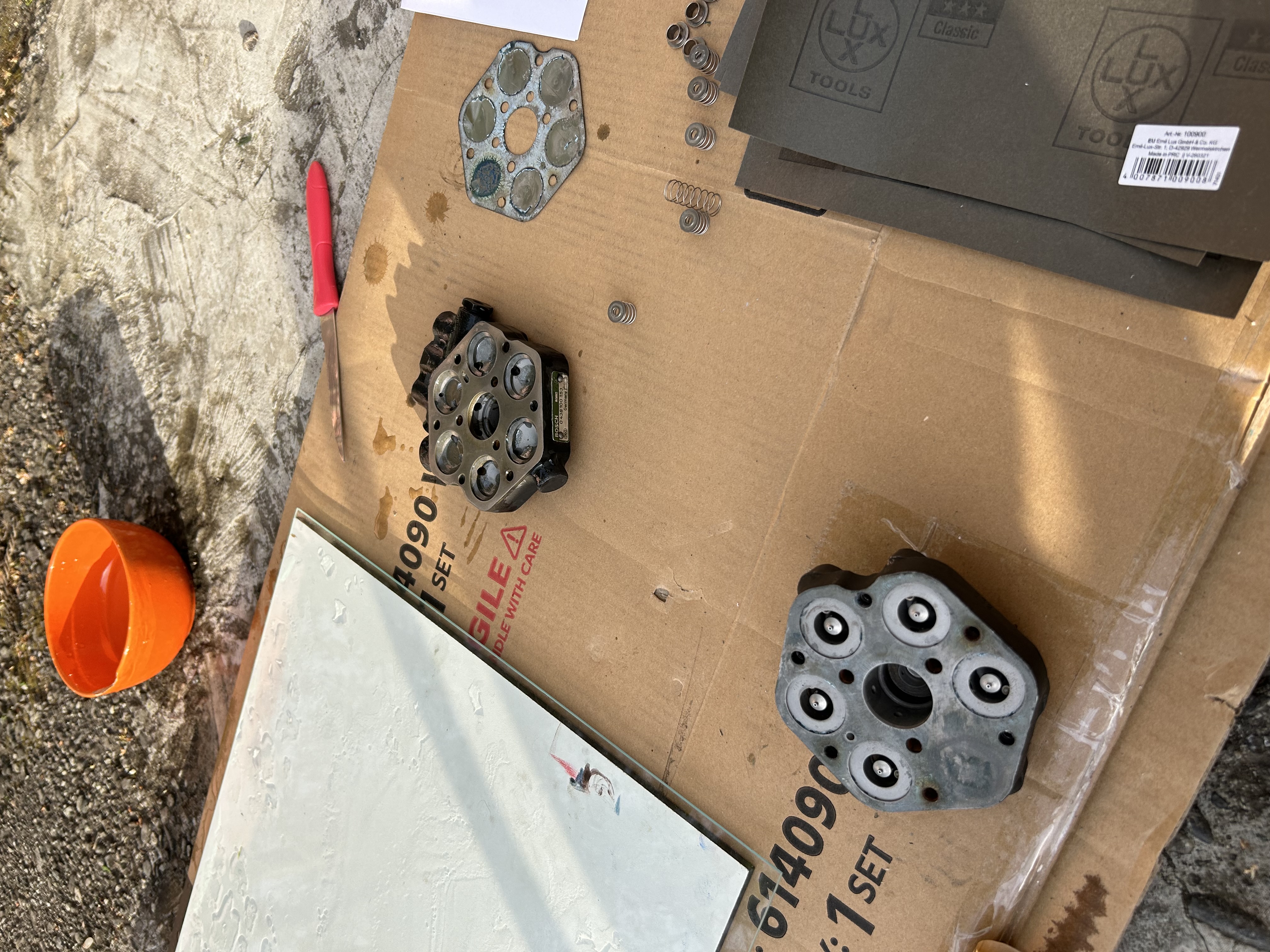

Nun kam der Dichtungssatz von T&S Technik. Habe die beiden MT Hälften mit dem Schleifpapier vorsichtig mit einer Glasplatte als Untergrund geschliffen. Ich weiß nicht wieviel ich abnehmen darf deshalb habe ich es nicht zu sehr geschliffen, an den Rändern ist es schön glatt geworden aber mittig von den MT Hälften ist noch der „dreck“ bzw. Reste des Dichtungsmittel eingelassen. Mit einem Ultraschallbad würde man den dreck sicher aus den Poren bekommen, geschliffen auch aber dann müsste man einiges runterschleifen. Denke aber das es so auch passen sollte, beide Hälften sind glatt und gerade.
Warte jetzt nur noch bis das Dichtungsmittel kommt, dann kann ich wieder zusammenbauen.

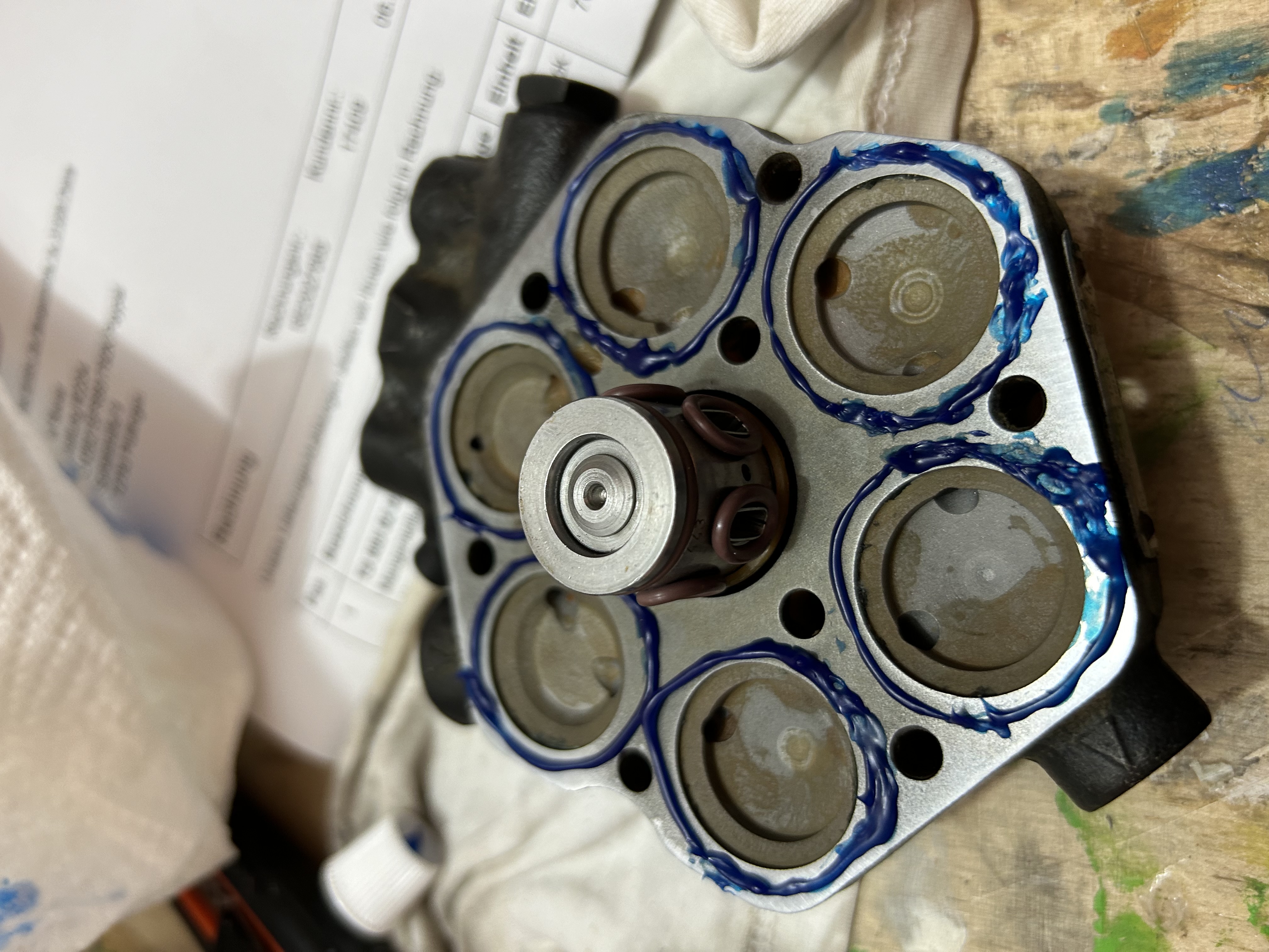

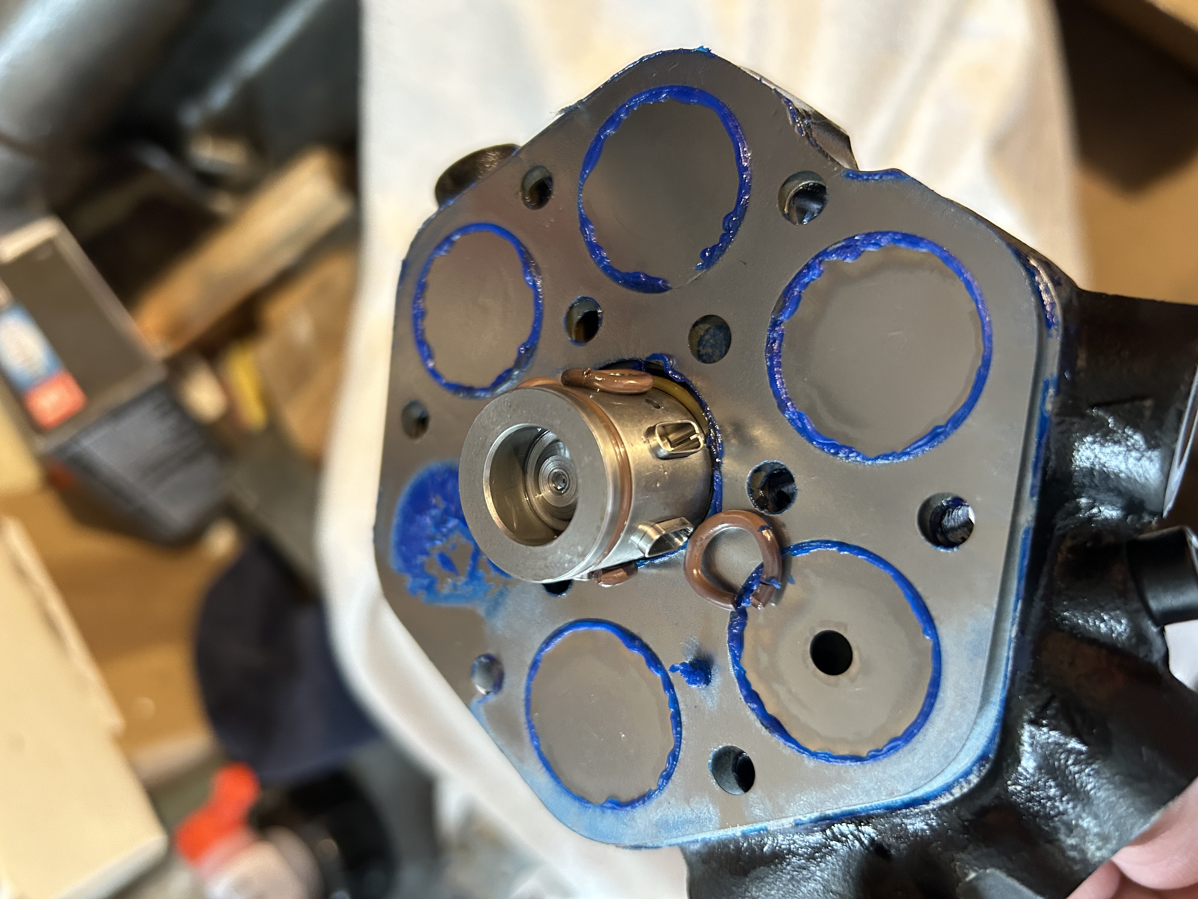

Dichtmittel kam. Dichtmittel aufgetragen, beide Seiten wieder zusammengeschraubt und eingebaut. Beim starten war der Mengenteiler dicht, allerdings ist mir der Sprit jetzt aus den Zuleitungen herausgekommen. Auto springt auch nicht mehr an bzw. will kommen aber kommt vermutlich kein Sprit mehr an, da er davor schon aus den Anschlüssen der Leitungen sifft.

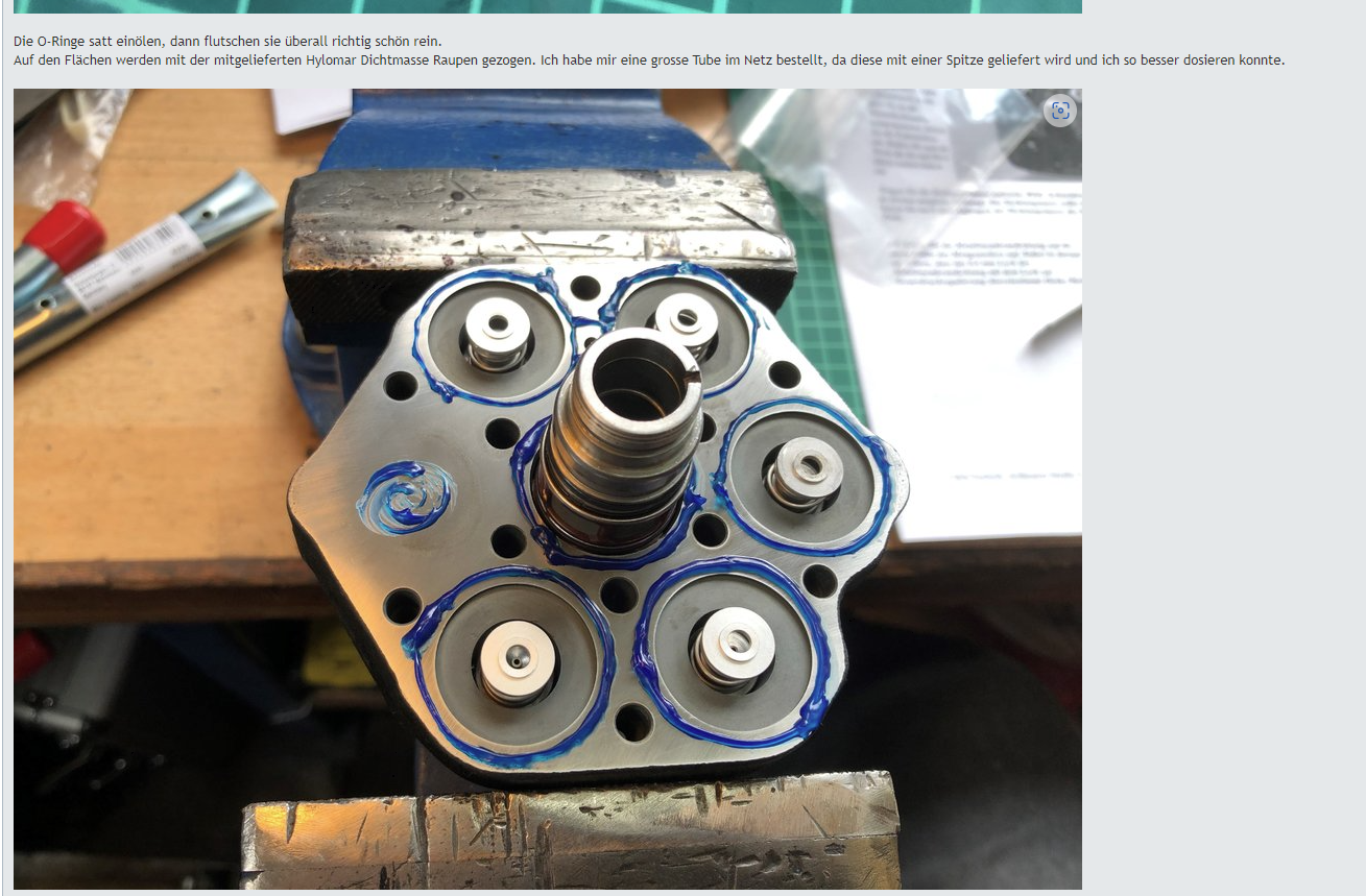

Habe da ich in einer Gruppe Bilder gepostet hatte die Antwort bekommen, das auch zu viel Dichtmittel aufgetragen wurde. Also nochmal Mengenteiler ausgebaut, auseinander gemacht und das überschüssige Dichtmittel entfernt. Beim Ausbauen gesehen das die O Ringe am Schlitzträger beschädigt waren, entweder vom Einbau davor oder vom Ausbau jetzt. Habe die O Ringe wieder erneuert, beide Hälften wieder zusammen geschraubt und eingebaut. Ebenfalls neue Kupfer Dichtringe für die Anschlüsse besorgt. Auf gestartet, springt wieder nicht an. Mengenteiler immernoch Dicht, Leitungen immer noch nicht.

Das kann doch nicht sein mit den Kupferdichringen. Dichtflächen sauber und richtig gut anziehen; da ist ja Druck drauf.
Ich denke, dass die Dichtmasse irgendwelche Kanäle verstopft. Evtl.. zuviel des Guten.
Nicht in Raupen auftragen, sondern mit bedacht ganz verteilt auf den Hälften.
Ich hatte den MT ja nachträglich deshalb nochmal offen, die Kanäle waren alle frei. Zumindest da wo man es sehen konnte war nichts. Um genaueres sagen zu können müsste ich vermutlich den MT komplett auseinander nehmen.

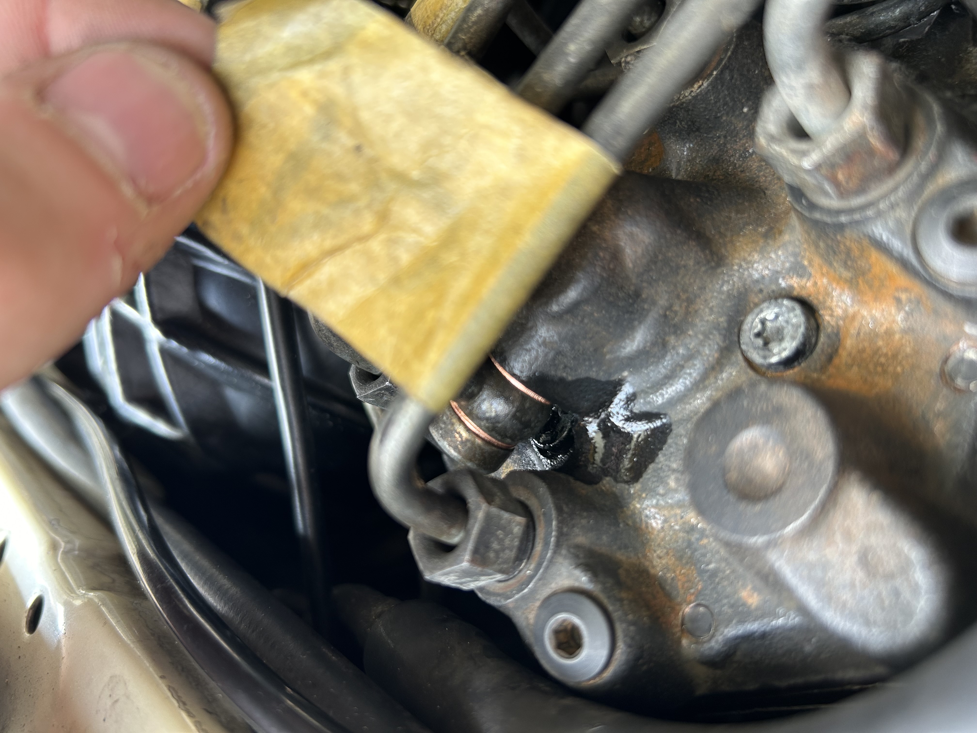

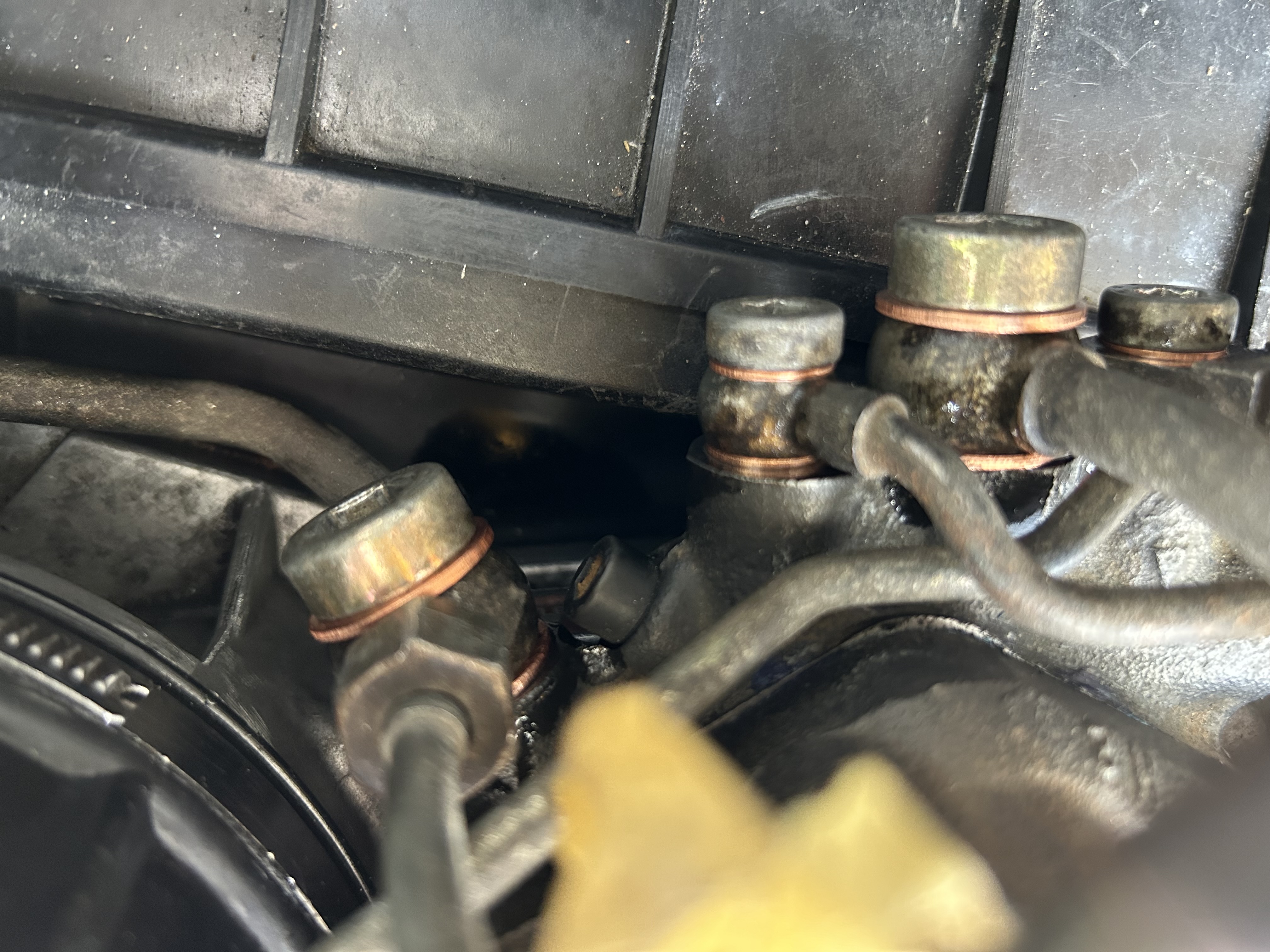

Grad den MT nochmal ausgebaut, beim abmachen der Spritleitungen kam nun etwas Sprit heraus. Komisch, da ja gestern nach den Startversuchen sehr wenig bis gar nichts raus kam.
So als der MT draußen war, ging der Steuerkolben etwas schwergängig und ist nach 3 mal drücken drin stecken geblieben. Hat sich nach einer Weile jetzt wieder gelöst und geht jetzt wieder leichtgängig.
Meine Frage: ist es normal das dieser etwas schwerer geht, weil der MT noch mit Sprit voll war, den jetzt ist der MT leer und es geht wieder einfach
ODER
Ist etwas verklemmt, verklebt, dann mache ich ihn natürlich nochmal auf und schaue nach :)

Das darf nicht sein, da ja alle Leitungen abgenommen sind. Auch so darf das nicht sein. Es gibt wohl den Fall, dass die Stauscheibe den Steuerkolben nicht bewegen kann, wenn Systemdruck und Steuerdruck nicht zueinander stimmen.

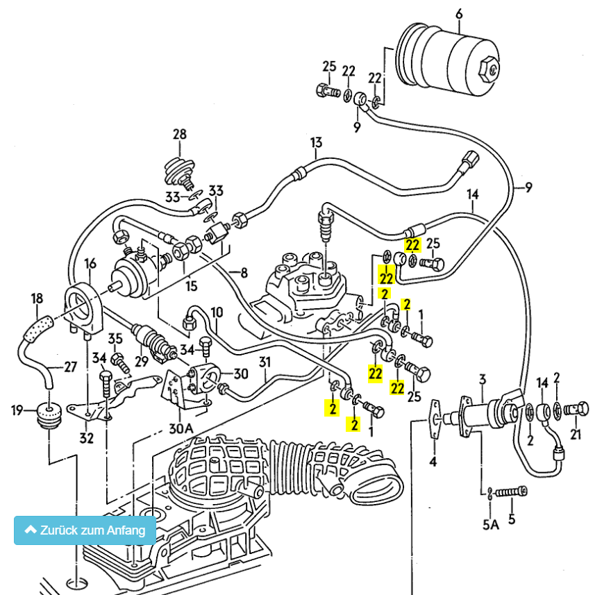

MK44 hat geschrieben: 14.04.2024, 15:44 Das darf nicht sein, da ja alle Leitungen abgenommen sind. Auch so darf das nicht sein. Es gibt wohl den Fall, dass die Stauscheibe den Steuerkolben nicht bewegen kann, wenn Systemdruck und Steuerdruck nicht zueinander stimmen.
ok gut, ja so denke ich auch, dieser sollte ja immer freigängig sein. Habe deshalb den MT nochmal aufgemacht, habe alles mit Bremsenreiniger durchgespühlt, auch den Schlitzträger habe ich nochmal ausgebaut und komplett durchgespühlt, es ist sehr sehr wenig Dreck, also wirklich ganz minimal in dem kleinen Sieb vorhanden, reicht das schon für Störungen aus?
Danach den Steuerkolben ordentlich mit WD 40 eingesprüht sowie den Schlitzträger selbst samt O-Ringen auch, sodass dieser wieder sauber eingebaut werden konnte.
Alles wieder zusammengebaut, eingebaut, Motor gestartet und aus den unteren Leitungen bzw. der Zuleitung vom Kraftstofffilter hat es extrem rausgesifft (trotz neuer Kupferdichtungen und angeschliffener Oberfläche an den Leitungen). Das kann doch nicht sein das ich die Leitungen jetzt nicht mehr dicht bekomme, oder :D ? 1 Woche davor hat es ja noch aus dem MT rausgesifft und die Zuleitungen waren alle Dicht und da waren noch keine neuen Dichtringe dran. Kann es sein, das der MT nun soweit so sehr Dicht ist, das der Druck dann vorne aus den Leitungen rausfindet, da noch nicht Dicht genug?
Naja, die Kupferdichtringe waren schnell vom Obi geholt in so einer 150er Packung mit sämtlichen Größen, hatte mir schon gedacht das es billig ist und zum testen reicht, aber wohl doch nicht. Habe nun bei einer Seite nochmal Kupfer- und Aludichtringe besorgt, mit den exakt richtigen Maßen wie ich Sie aus dem Audi AKTE (*Produktname ersetzt*) habe.
Bin gespannt ob die dann besser/richtig abdichten. Sollten diese richtig abdichten und der MT auch dicht sein und das Auto trotzdem nicht anspringen, habe ich entweder was am MT verpfuscht, oder von dem überschüssigen Dichtmittel ist mir was in die Spritleitungen/Einspritzventile gekommen :)
Bis dahin, ich halte euch auf dem laufenden :D

Da wird nichts mehr besser... Wenn diese Pampe in den ESV hängen sollte, dann kannst Du die auch gleich entsorgen.
Sorry - aber das sieht nicht gut aus.

das hört sich natürlich nicht gut an, aber haben ja 2 Kollegen schon vor die gemeint, das was verstopft sein kann.
Gut bevor ich einen neuen besorge, würde ich meinen dann eben nochmal komplett ausbauen samt Leitungen und ESV und zum Dr. Mengenteiler bringen und ihn dort für 60€ prüfen lassen. Weil was genau nicht passt würde ich dann dennoch erfahren wollen :) Wird den ein oder anderen ja hier im Forum dann sicher auch interessieren.
Trotzdem danke.

Hallo Dani,
STOP!!!
Ich habe bereits mehrere Mengenteiler (AUDI,VW,Mercedes) instand gesetzt. Ich habe niemals mit Dichtungsmasse in diesen Bereichen gearbeitet bzw. arbeiten müssen. Es sind "Planflächen"...Diese sind von ihrer "Machart" schon "beinahe" selbstdichtend. Die zwischengelegte Dichtung(ALU) reicht hier zum abdichten völlig aus.Wenn du solche Planflächen nachbearbeiten willst/musst, dann nur mit einem feinen "Abziehstein" ohne Riefen am besten ein neuer.
Übrigens sind die meisten MT welche einmal Sprit gesehen haben und danach ausgebaut und stolz trocken und "dunkel" gelagert wurden- SCHROTT!!! Ich lagere gebrauchte MT, KSP, DSP usw. alle in "Gurkengläsern" gefüllt mit hochwertigem Diesel(Deckel mit Belüftungsloch versehen). Alle welche ich bisher auch nach 17 Jahren Lagerung wieder verbaut habe, verrichten nach wenigen km wieder ihren Dienst.
Dichtungen im MT beim lagern ohne Flüssiges Medium neigen durch Sauerstoffkontakt zum 1. schrumpfen, 2. zum aushärten 3. zum Zerfall.
Ich habe mir nochmal alle deine Beiträge und auch die Antworten durchgelesen.
Wenn bei dir jetzt die Dichtmasse sich durch die Steuerschlitze , durch die Einspritzleitung in die Düse gesetzt hat, hilft dir Dr. Mengenteiler auch nicht mehr. Hier helfen nur noch neue ESD, Leitungen Spülen und mit Druckluft ausblasen.
Zur undichten Leitung: Es kann bei einem Leck in der K- Jet kein Systemdruck sicher aufgebaut werden, dieser muss auch gehalten werden. Die ESD öffnen bei etwa 4,2 bar und beginnen bei steigendem Systemdruck zu "pulsieren"- das ist auch so gewollt um die Mengendifferenz an den ESV gering z halten. Du kannst am MT diese Differenz noch fast bis auf den ml angleichen um den einzelnen Zylinderzustand(Verschleiß) "Rechnung" zu tragen- aber das ist ein anderes Thema....
Die Kraftstoffleitungen müssen dicht sein um den Systemdruck hoch zu halten. Einstellung MT wurde hier schon eingehend und sehr gut erklärt. Du solltest dir gerade beim Turbo die ESV alle 5 auf ihr aktuelles "Strahlbild" ansehen, also ausbauen und in Behältnis einspritzen lassen. Ich hatte bereits einen Motorschaden durch ein defektes ESV welches nagelneu vom Markenhersteller kam, aber ein schlechtes Strahlbild hatte.(Mein Thread ist hier mit Bildern im Forum lesbar und sichtbar :)
Übrigens ist es möglich das die ersten km eine kleine Menge Kraftstoff am Mengenteilersteuerkolben vorbei in Richtung des Luftfilters gelangt. Das sollte aber nur nach langer Standzeit möglich sein, und die Menge ist gering und wird mit der Ansaugluft wieder der Verbrennung zu geführt.
Du hast meine Handy. Nr.- wenn du Tel. Support benötigst melde dich.
Gruß Daniel

Hallo Dani,
noch ein Nachtrag:
Die von dir verwendeten Kupferdichtungen sind 1. zu dick für diese Anwendung und 2. FALSCH. Der Mengenteiler ist aus Alu und darum solltest du auch Aludichtringe benutzen.. Vor der Montage die Dichtflächen mit einem sauberen Lappen reinigen und vor der Montage die Berührungsflächen leicht einfetten.
Festziehen mit "LIEBE" :D ..... Wenn undicht, leicht nach ziehen.
Gruß Daniel
Deleted User 11331
Der Mengenteiler eines MC ist nicht aus Aluguss, sondern aus GG bzw. Grauguss; sollte anhand der Struktur und Farbgebung der Planflächen ersichtlich sein. Auch anhand seines Gewichts, wenn man solch einen mal in der Hand hält. Wie kann denn Aluguss rosten? Es kann anlaufen, eine Patina bilden, aber nicht rosten im gewöhnlichen Sinn.
Mengenteiler für z.B. diverse 4-Zyl. sind aus Aluguss. Diese sind dann allerdings nicht schwarz Lackiert.

danke für deine ausführliche Antwort. Ja ich erinnere mich, wir hatten letztes Jahr schon mehrmals telefoniert :)
Das macht es natürlich immer schwerer zu verstehen, wenn du nun auch davon redest, dass du noch nie eine Dichtmasse verwendet hast. An was soll man denn noch glauben, die einen sagen Dichtmasse, die anderen sagen keine Dichtmasse bzw. wissen gar nichts davon. Dann gibt es eben solch eine Dichtmasse gerade für die Revidierung des MT zu kaufen. Ebenfalls sprechen viele davon, das der MT nicht revidiert werden kann sondern einmal ab Werk zusammengebaut wurde und dann nie mehr geöffnet werden sollte. Dann gibt es aber wiederum Leute die ihre Mengenteiler schon mehrmals offen hatten und auch erfolgreich revidiert haben. Noch dazu gibt es ja dann auch Firmen die so etwas anbieten und auch eben ganze Dichtungssätze für verschiedenste Mengenteiler. Ich hoffe du verstehst mich, oder auch andere, das ist für mich tatsächlich das schwierigste Thema zu verstehen, warum es einmal gehen soll und einmal nicht :D habe auch schon gehört wenn man den Wagen und somit die K-jet nicht regelmäßig fährt, geht diese auch Kaputt, das schon nach wenigen Wochen. Kann ich mir beim besten willen nicht vorstellen, ich habe meinen Audi mehrere Jahre über den Winter immer abgemeldet gehabt, 4-5 Monate am Stück, er sprang nach dieser Zeit jedes mal Problemlos wieder an und ist sauber gelaufen.
Das die Flächen Plan aufeinander liegen ohne Dichtmasse kann ich mir auch vorstellen, hatte sie ja auch eben mit 1200er Schleifpapier "geplant". Habe dann aber eben diese Dichtmasse verwendet, da einige davon gesprochen haben und diese auch verwendet.
Es ist kein Leck in der Leitung sondern an den Anschlüssen. Aber ja, das liegt vermutlich wie du schon sagtest an den falschen Dichtringen. Wie gesagt, waren billige von Obi auf die schnelle gekauft. Habe zwischenzeitlich schon die richtigen anhand des Audi Teilekatalog bestellt.
Das mir da der DR Mengenteiler nicht mehr helfen kann ist mir klar, es ginge mir nur darum den Mengenteiler samt Leitungen und Düsen bei ihm auf dem Prüfstand testen zu lassen, eventuell kommt ja dann raus das am MT alles passt und nur die Einspritzdüsen zu sind, dann müsste man nur diese erneuern. Der Test kostet nur 60€ also verkraftbar und dann sieht man ja weiter.
Zu den ESV, diese hatte ich ja 2022 oder 2023 schon in die Behältnisse einspritzen lassen, alle hatten ein sauberes Strahlbild und alle 5 hatten die identische Menge an Sprit eingespritzt. Dahingehend gehe ich davon aus, dass das noch passt, aber man wird sehen.
Den Thread von dir mit dem Motorschaden schaue ich mir gerne mal an, krass was sowas alles bewirken kann ;)
Danke, ich melde mich auf jeden Fall die Tage mal wieder bei dir :)

Daniel Turbo10V hat geschrieben: 18.04.2024, 21:09 Hallo Dani,
noch ein Nachtrag:
Gruß Daniel
Hallo Dani,
genau, die richtigen habe ich nun schon bestellt, einmal als Kupferdichtring und einmal als Aludichtring.
Und ja, wie Micheal schon geschrieben hat, handelt es sich bei meinem MT um einen Grauguss Mengenteiler, dieser ist auch relativ schwer. Schwarz lackiert ist er nur, weil das der Typ damals gemacht hatte, davor war er leicht rostig :)
