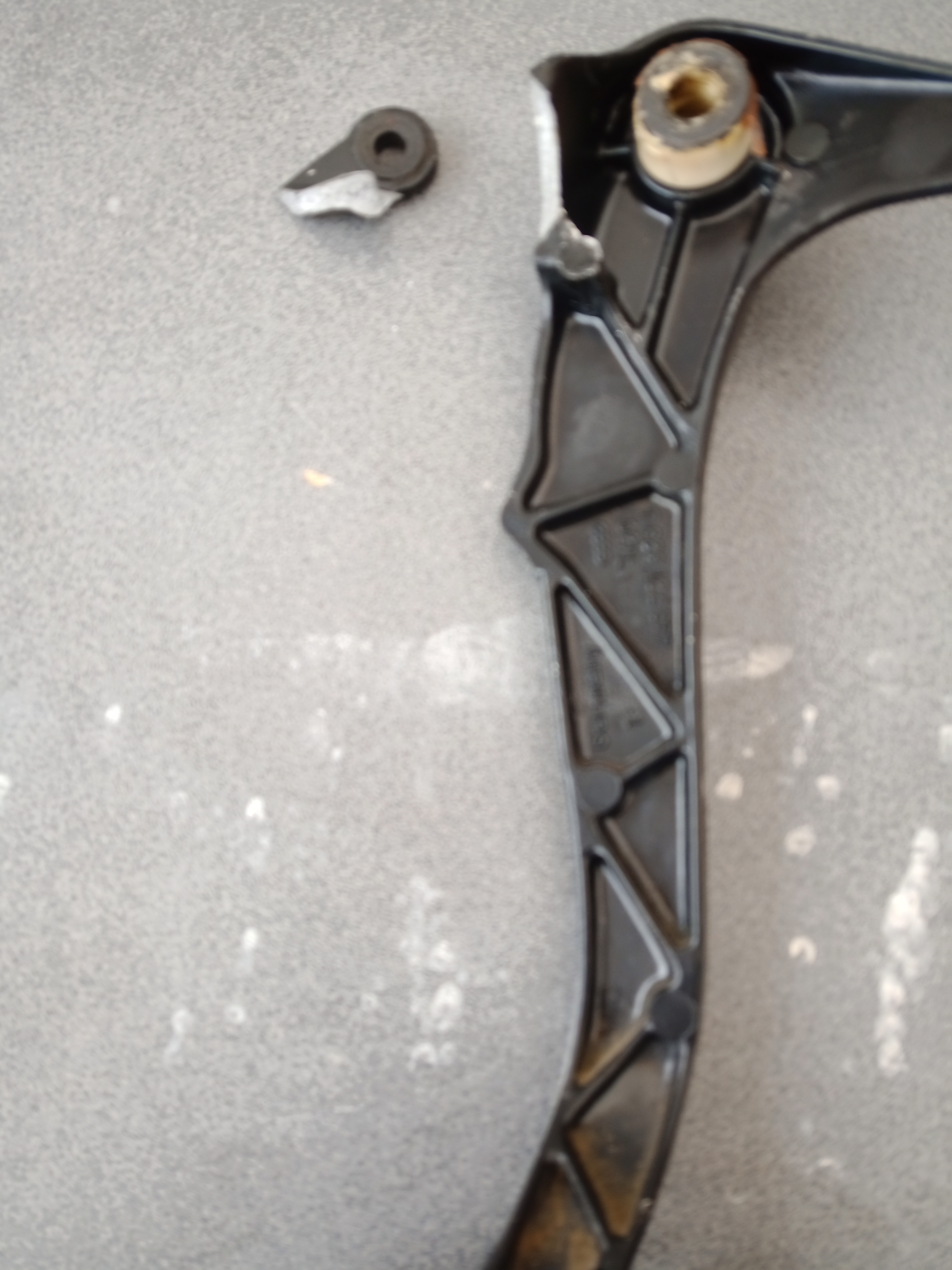

So, Auto fährt wieder. Nach mehreren Stunden auf dem Rücken liegend und fluchend, ist das neue Kupplungspedal eingebaut.
Es war ein Ohr, für die Aufnahme der Gabel vom Geberzylinder, abgebrochen.
