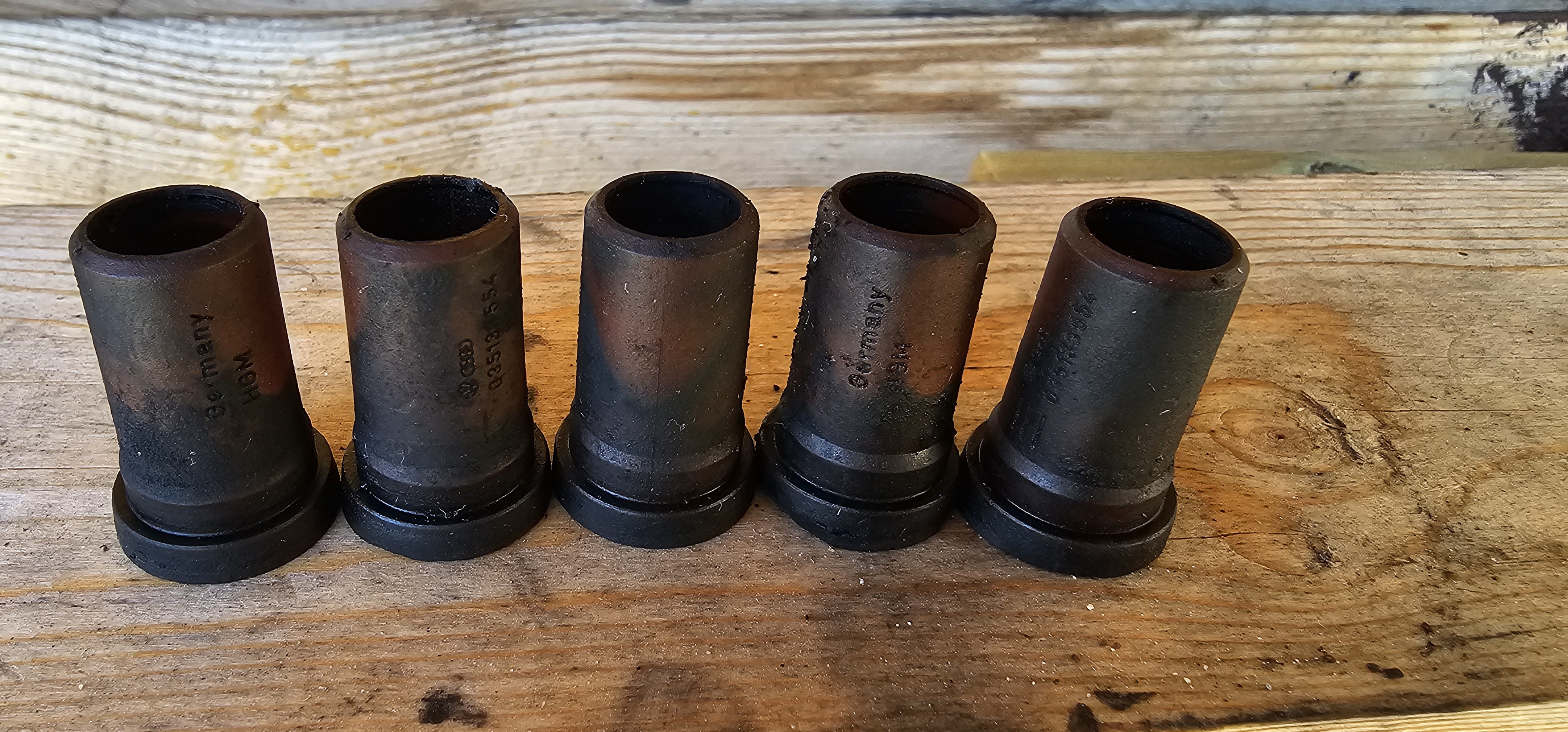

Danke für die Hilfreichen infos und tipps.
Am Wochende war scheenes Wetter und ich konnte mal wieder schrauben und habe mich direkt an die Plastikführungen versucht.
Ging alles soweit gut da ich glücklicherweise noch so ein altes China endoskop liegen hatte was dafür perfekt funktionierte.
Weniger schön waren die düsen die ich vor einbau einmal durchgetestet habe. Die tropfen alle zusammen bei minimalster auslenkung der stauscheibe. Bei ein wenig mehr auslenkung fangen sie dann an zu sprühen... (getippt sind das hier nur millimeter)
Ist das normal ? haben das eure auch getan ?
Habe die dann auch so eingebaut, weil was soll man sonst machen? ist ja halt stand der neuen technick
Meine hoffnung war das der Sog im leerlauf bzw bei wenig umdrehungen stark genug ist um die stauscheibe weit genug auszulenken und über den tropfenden punkt hinaus zu kommen.

Der Wagen läuft auf jeden fall viel besser als zuvor mit den alten düsen ABER er bockt ab und zu in tieferen gängen und umdrehungen (ich denke wegen dem getropfe)
Die Plastikhülsen waren alle noch heile aber spröde. Die darunter liegende dichtung war bei zweien noch teils erhalten, bei den anderen 3 fehlte sie komplett.
Ich bin jetzt in Kontakt mit Autodoc um da nochwas bei der garantie herauszuholen.
Gibt es bessere alternativen zu Bosch ?
