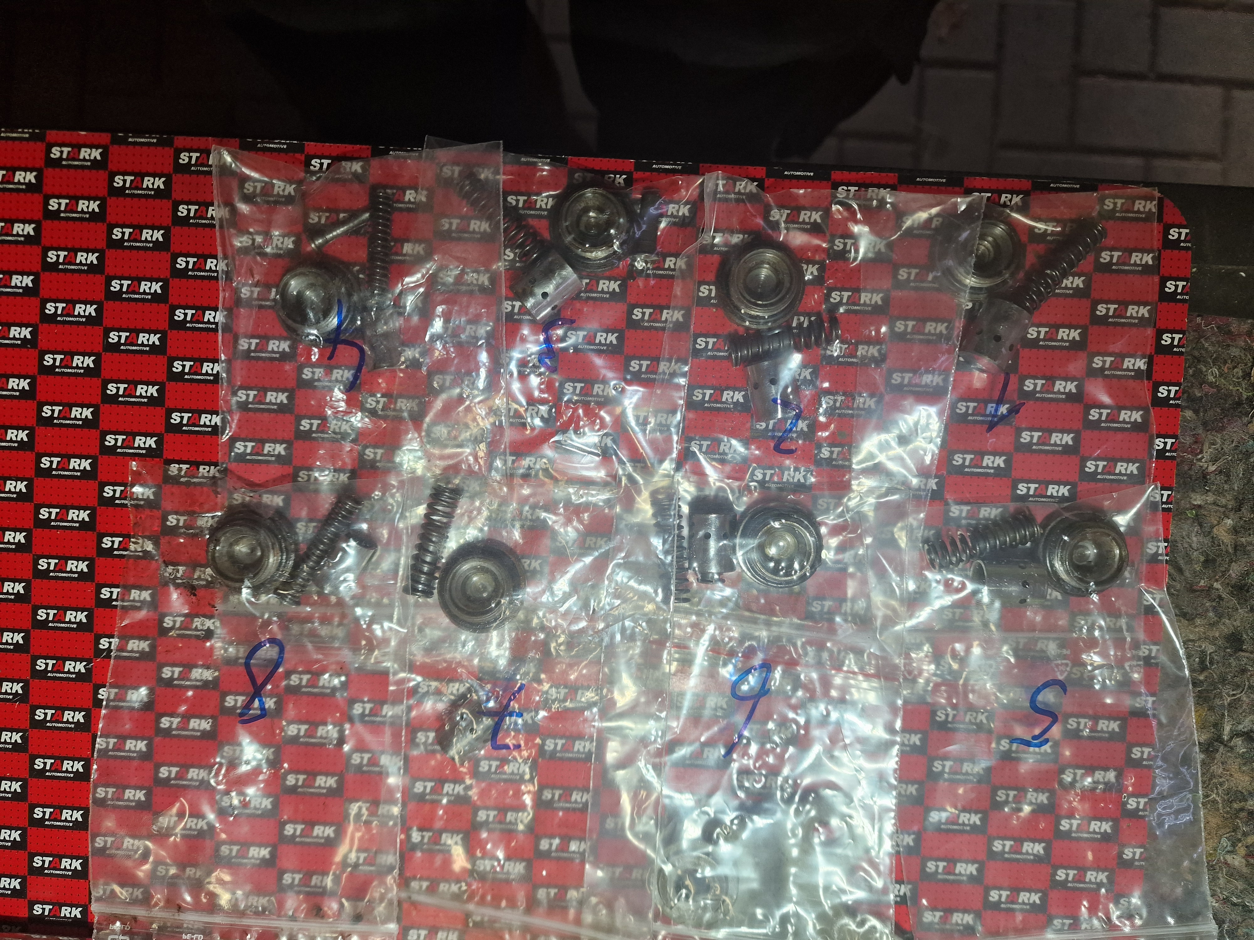

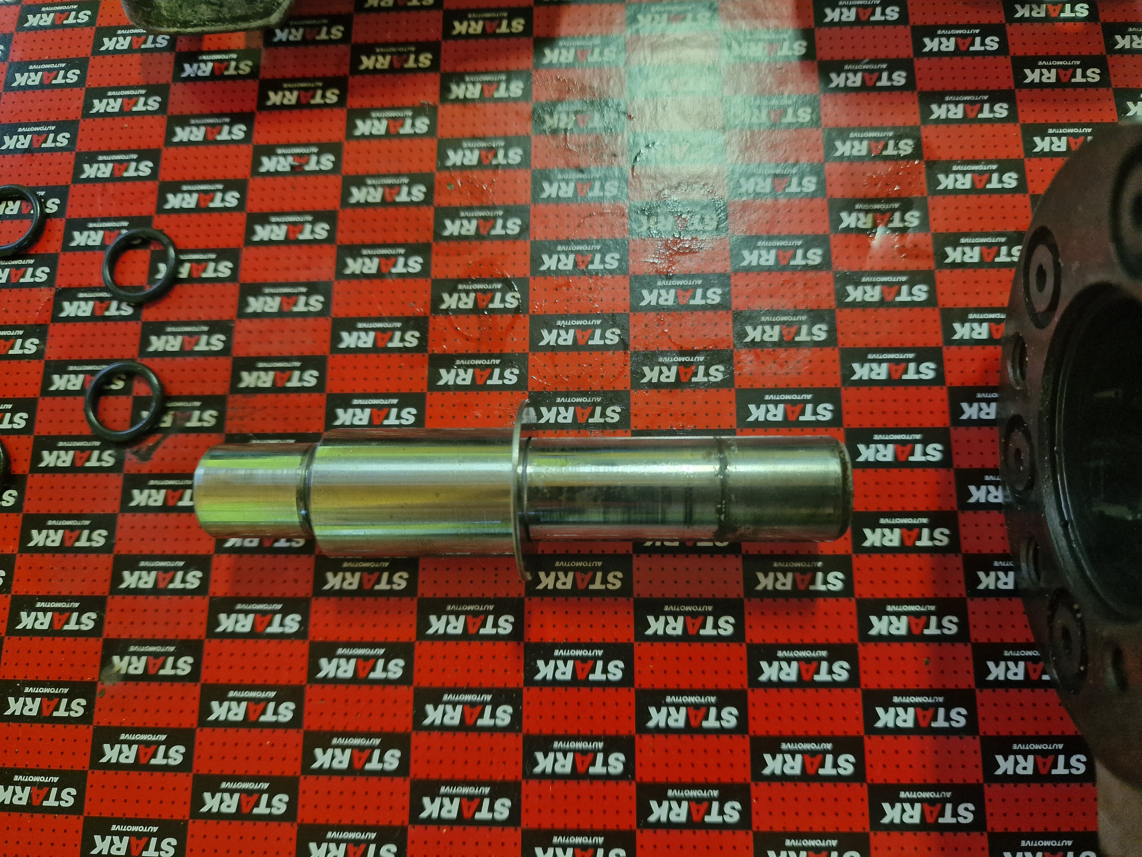

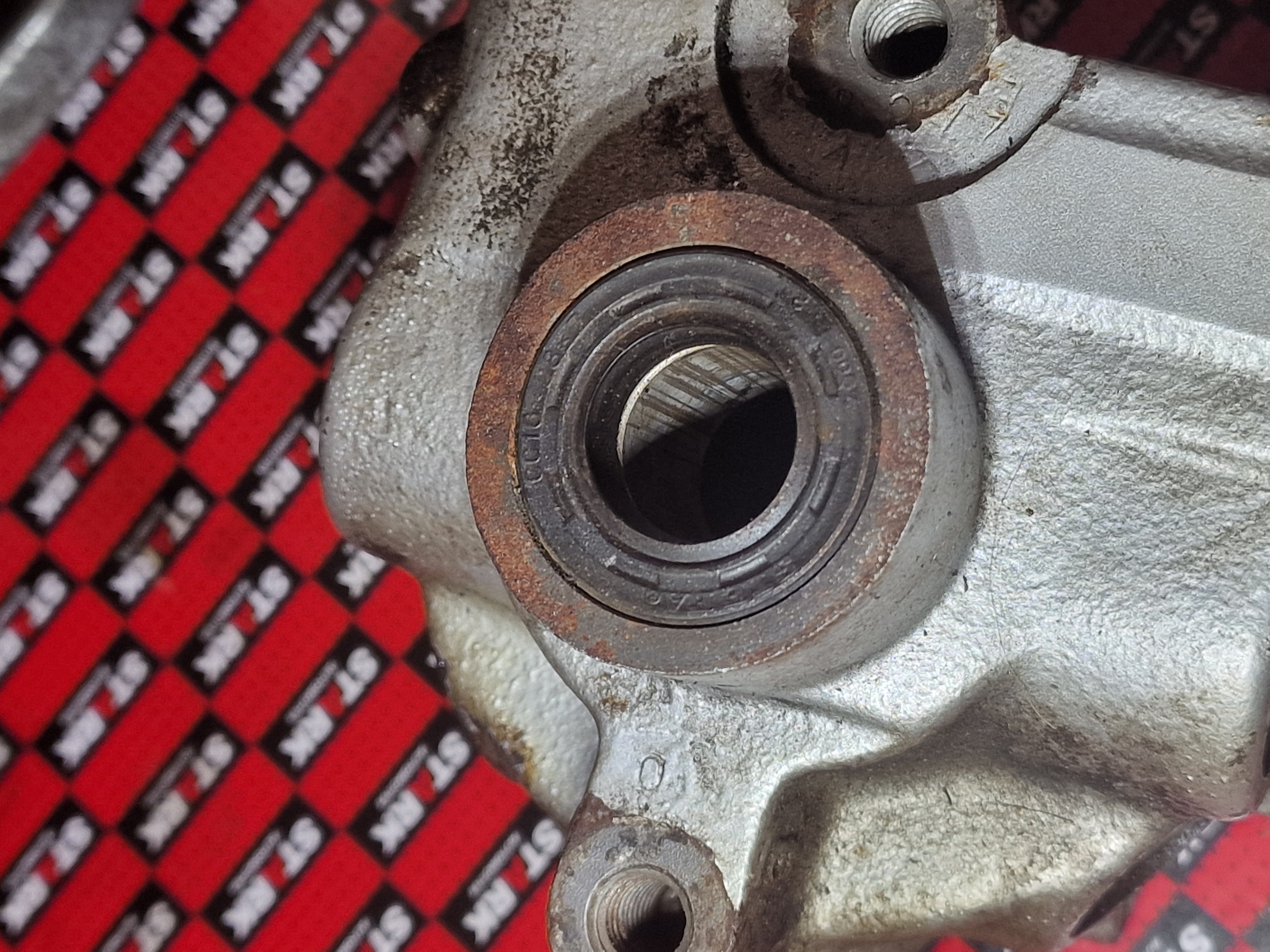

-Zur Pumpe: hier war wie vermutet der Simmering der Übeltäter. In diesem Fall war tatsächlich sogar die Lauffläche auf der Welle eingelaufen, sodass der Dichtring nicht mehr richtig abdichten konnte. So wurde Luft ins System gesaugt und das Öl aufgeschäumt.
-Zum Riemenscheibenflansch: Es gibt zwei Möglichkeiten, diesen auszupressen: ich habe den Gehäusevorderteil mit der Dichtfläche auf eine SAUBERE, PLANE Metallplatte gestellt, in deren Mitte ein Loch für die Welle ist. Nun habe ich die Welle von oben durch das Gehäuse gedrückt und so den Flansch "abgestreift". Vorteil: der Flansch wird kaum belastet. Nachteil: zwischen Flansch und Pumpengehäuse bildet sich allmählich ein Rostkranz, diesen zieht man sich bei dieser Variante ins Gehäuse. Ich habe mir damit mein vorderes Gleitlager zerstört. Variante 2: (habe ich nicht probiert, nur gelesen) zwei Metallplatten nehmen, Pumpengehäuse am Flansch zwischen die Platten hängen, Dichtfläche wieder nach unten zeigend. Nun wieder die Welle aus dem Flansch pressen. Dabei bewegt sich das Gehäuse mit der Welle nach unten (festhalten!), bis das ganze vom Flansch abrutscht. Vorteil: etwaiger Rostkranz wird nicht ins Gehäuse gedrückt. Nachteil: Flansch wird stark belastet, es besteht wohl nicht unwesentliche Bruchgefahr. Hier hat man also die Wahl zwischen Pest und Cholera.
-um das Servosystem zu entleeren empfiehlt es sich, alle Schläuche und Leitungen am Bremsdruckspeicher zu öffnen, dann das Fahrzeug aufzubocken (Vorderräder in der Luft) und die Lenkung mehrfach von Anschlag zu Anschlag zu bewegen, um das Lenksystem "leerzupumpen". Das System wird so ohne großen Aufwand zum Großteil entleert.
-Das System wieder aufgefüllt habe ich laut Etzold Seite 164 mit Liqui Moly Zentralhydrauliköl. Dazu gibt es auch einen interessanten Bericht in der Selbstdoku.
- GANZ WICHTIG: Die Servopumpe ist NICHT SELBSTANSAUGEND und muss auf jeden Fall manuell vorbefüllt werden! Ich habs zuerst verpeilt, dann ist weder Bremsdruck noch Servolenkung da und die Pumpe läuft trocken. Meine Pumpe hat das ganze scheinbar überlebt (Toitoitoi), gut war es aber sicherlich nicht. Hier hätte ich mir zumindest eine Anmerkung im Etzold gewünscht, hätte man aber auch direkt drauf kommen können

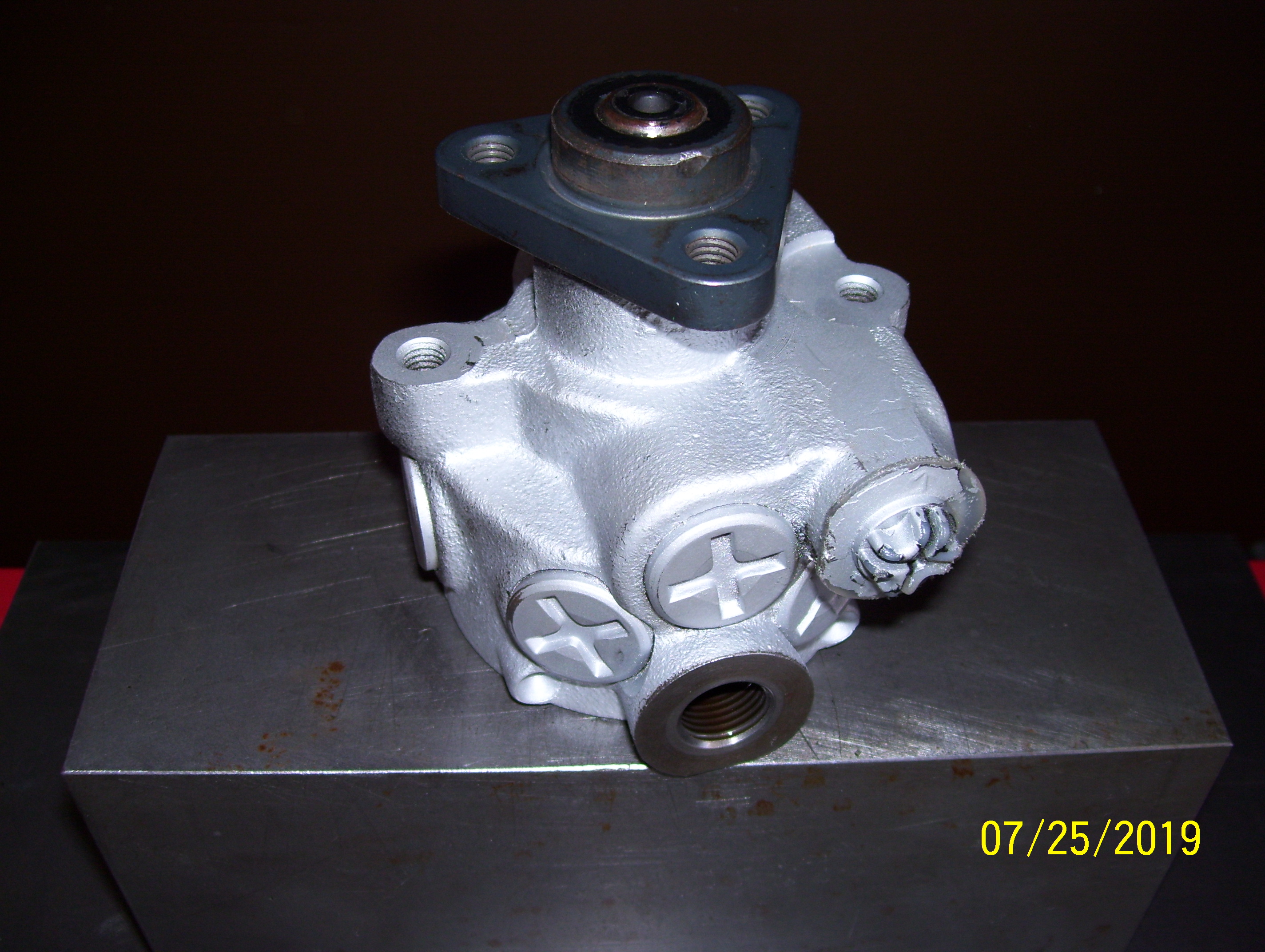

Und weiter geht es, die nächste Servo Pumpe zerlegt.
Auch sie bekommt eine neue Lagerbüchse vorne und neue Dichtungen
