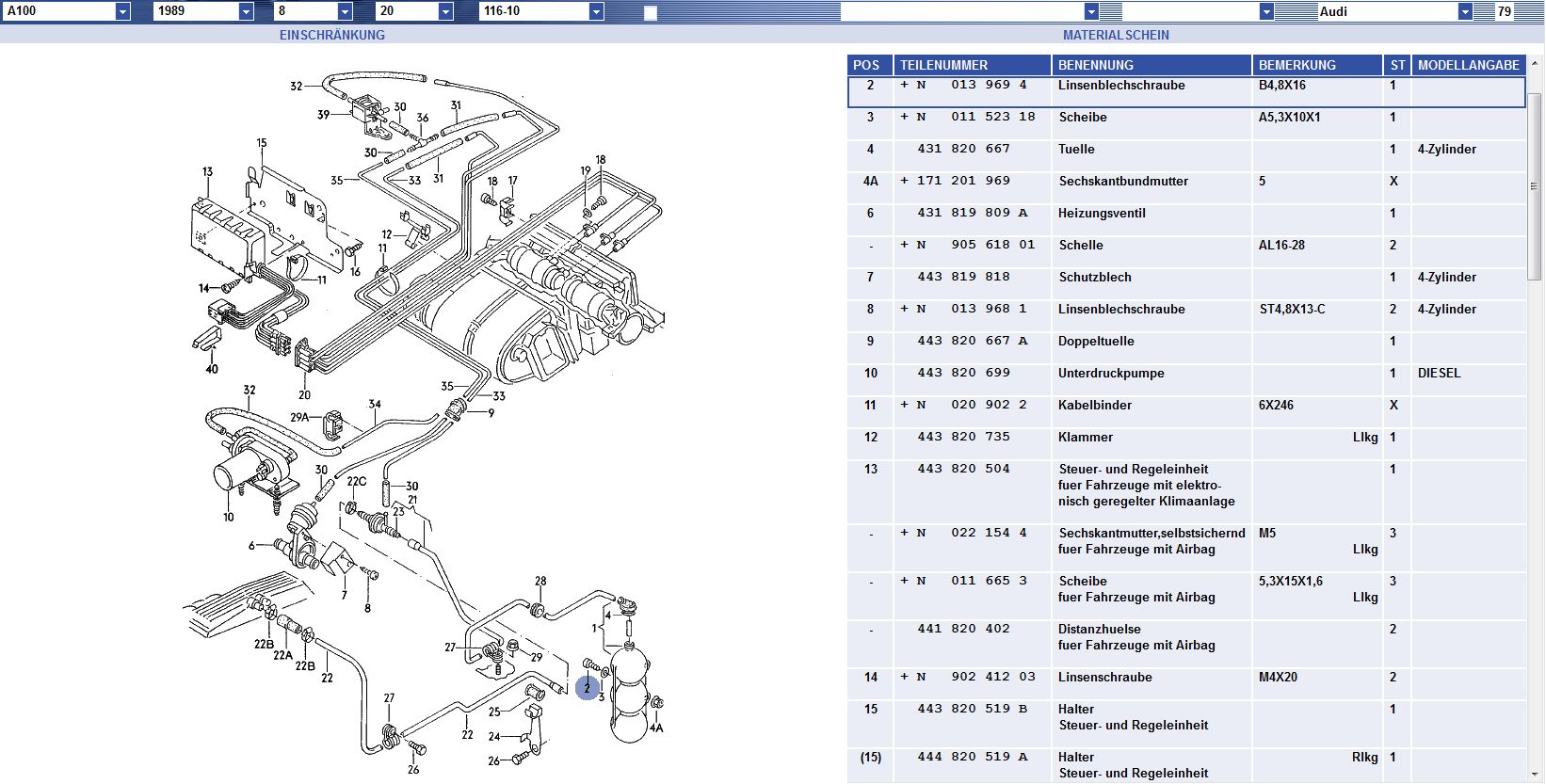

Selbstverständlich!!! Und die anderen Halteplatten für die Schlauchanschlüsse habe ich ebenfalls entfernt und Gummi unterlegt. Wennschon dann richtig!So ähnlich habe ich mir das gedacht wie Du das mit den Gummis gemacht hast. Hoffentlich auch von der andern Seite.
Die Sache mit dem Unterdruckbehälter scheint wirklich knifflig zu sein. Im Film sieht man keinen Halter und so anschrauben geht eigentlich garnicht, weil die Kugel zu breit sind als dass man den direkt ans Blech spaxen könnte. Muss wohl mal weiter suchen im ww. Vielleicht finde ich ja noch ein passendes Foto.

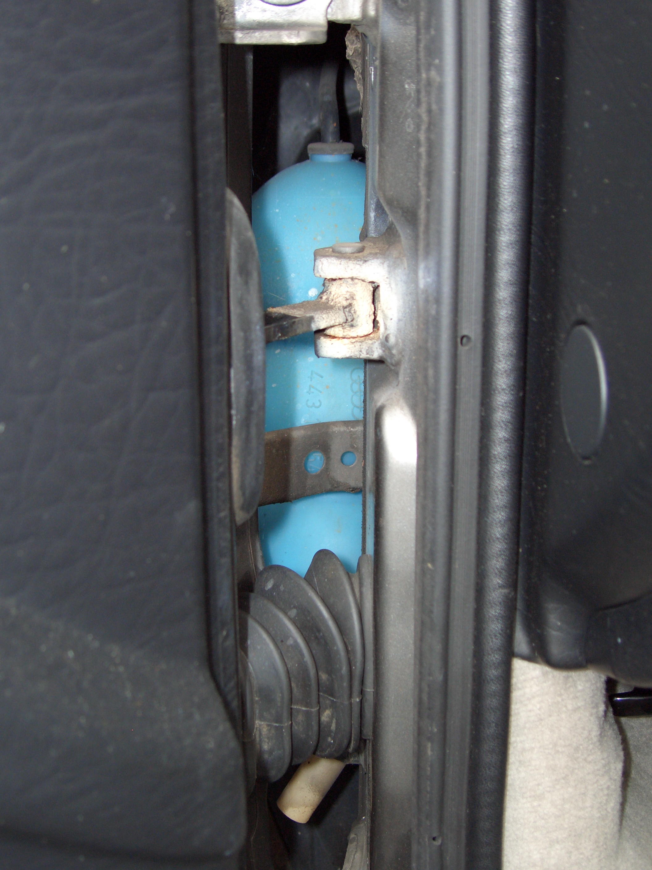

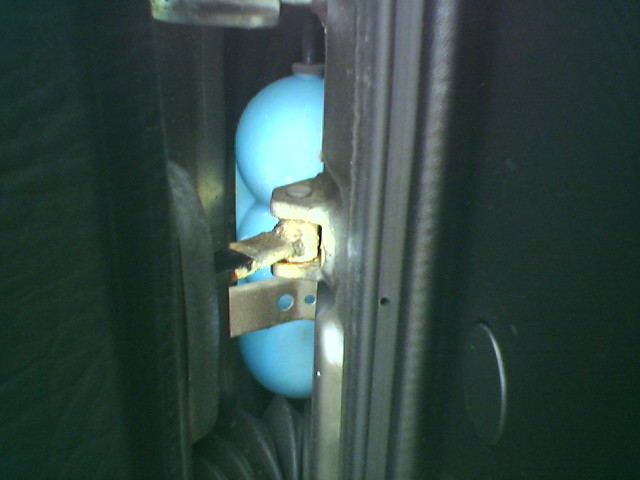

Dank Bauplatzganster weiß ich jetzt wie das Teil festgemacht wurde:
Somit erübrigt sich die Suche! Da lass ich mir dann entsprechend was einfallen.bei Fahrzeugen mit Klima ab Werk wird an die linke A-Säule im Rohbau ein Halteblech angeschweißt - deshalb fehlt das sonst.

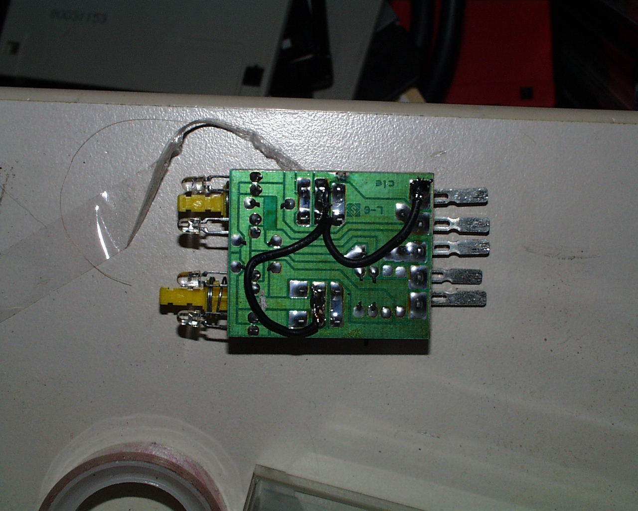

danke für die Bilder! Das werde ich definitiv auch so machen. Hast Du vielleicht noch zufällig die Teilenummer für den Stecker hinten an den Schalter?
Ich hab jetzt auch heraus gefunden, warum ich keinen Unterdruck hatte für die Klappensteuerung. Ich bin mit ner Unterdruckpumpe an den Schlauch gegangen und musste feststellen, dass die Leitung bzw. der Unterdruckbehälter undicht sein muss, denn Unterdruck kann garnicht erst aufgebaut werden, aber nachdem Du ja den Behälter garnicht verbaut hast, werde ich wohl auch ohne auskommen.
Hast Du bei Dir eigentlich das Relais für die Magnetkupplung eingebaut?
Du hattest mal beschrieben, dass Du alle Klimaschalter in Reihe geschaltet auf die Magnetkupplung gelegt hast. Ansich eine sipmple und brunzteinfache Sache mit der Verkabelung, aber mir ist dann eingefallen, dass da doch einiges an Strom über die Kupplung läuft und somit auch über den AC-Schalter, weswegen ich mit dem Magnetkupplungsrelais arbeiten werde. Macht das ganze natürlich nicht einfacher, sonst wäre ich jetzt wohl auch schon fertig damit. Ich hab ja auch die Lüftersteuerung auf den 700W-Lüfter umgebaut. Hätte man sicherlich nicht brauchen, aber wer's mag....
Ich melde mich nochmal wenn Fragen aufkommen.

Mein Schalter schaltet nur ein Lastrelais. Also Storm über Lastrelais und dann zum Temperaturschalter, dann zum Hochdruckschalter, dann zum Niederdruckschalter und zur Magnetkupplung. Fertig.
Das Steckergehäuse gab es da auch schon nicht mehr. Ich habe da einfach Kabeschuhe benutzt.
Für den Ventilator habe ich den freien Schalter am Kondensator verwendet. Dieser ist an der Leitung des Temperaturschalters am Wasserkühler angeschlossen und somit wird der Ventilator über das Relais des Ventilators geschaltet. Dadurch kann ich den Ventilator dann einschalten lassen, wenn es erfordrlich ist. -Ich verwende dafür die zweite Stufe .-
Somit läuft der Ventilator nich dauernd wie das beim C4 und B4 üblich ist.

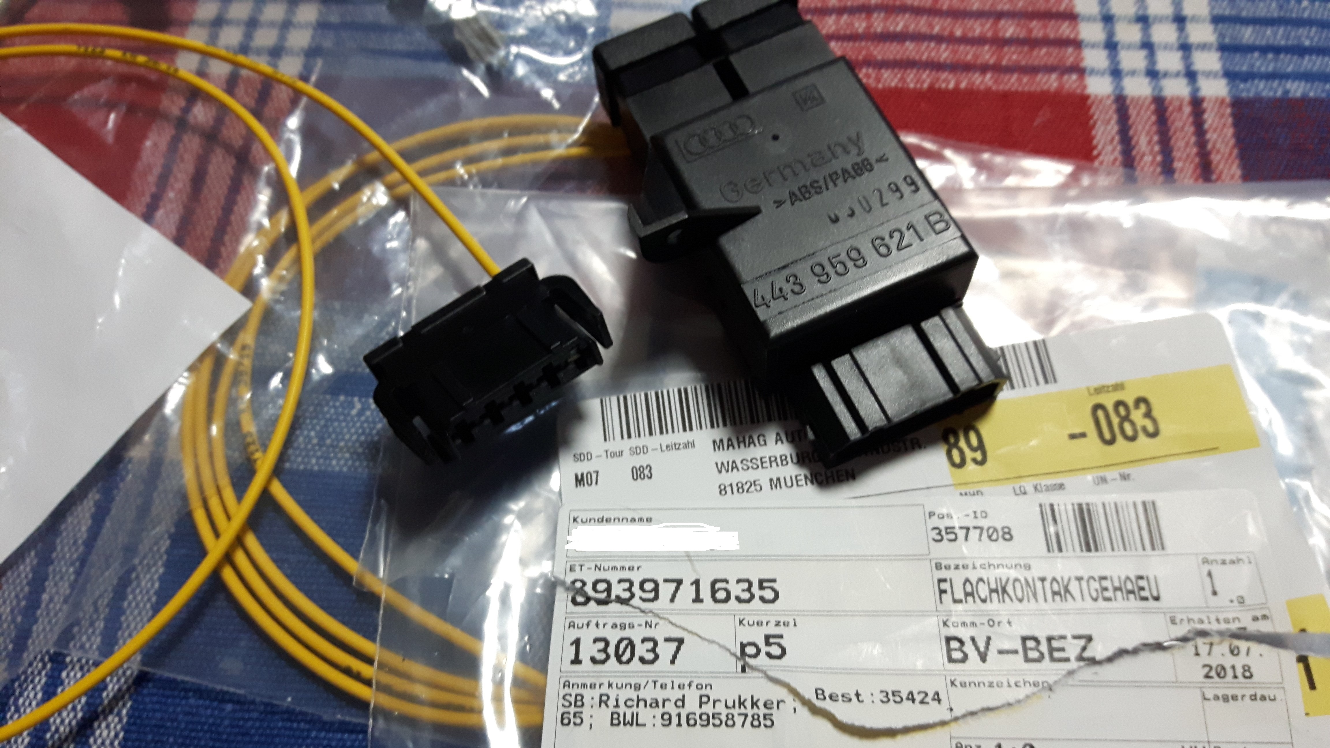

Re: Manuelle Klimaanlage im Typ 44?
893 971 635Ro80-Fahrer hat geschrieben:die Teilenummer für den Stecker hinten an den Schalter?
Ah danke! Da werde ich mal gucken, sobald ich wieder auf dem Damm bin (Grippe

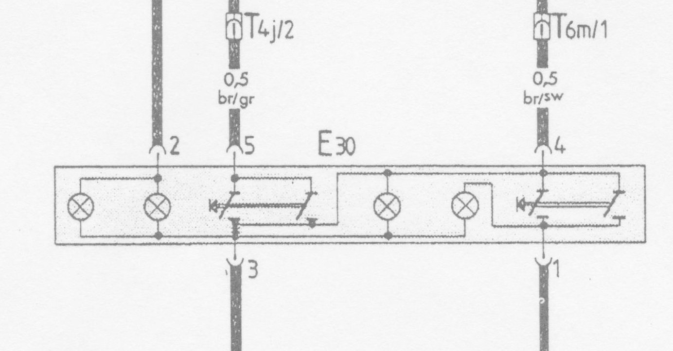

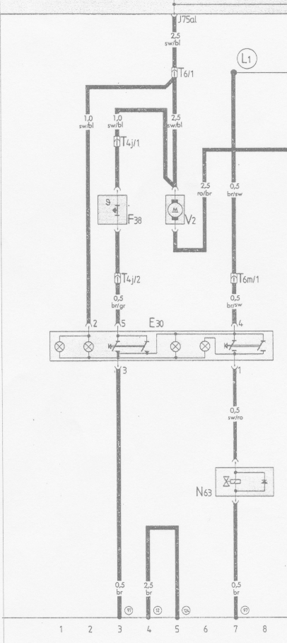

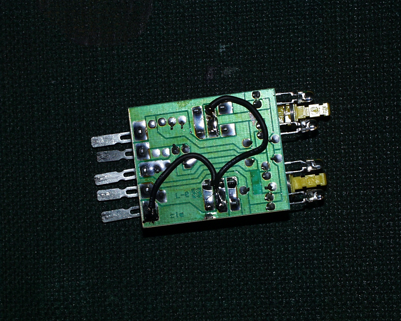

sitze gerade am Stromlaufplan und versuche die Kontaktbrücken im Stromlaufplan nachzuvollziehen. Irgendwie stehe ich aufm Schlauch.
Wenn man nach dem SLP geht, reicht es doch theoretisch aus, wenn man zwischen Pin5 und Pin 4 eine Kontaktbrücke rein setzt, damit der REC-Schalter ebenfalls dauerhaft Spannungsversorgung (Zündung) hat und sich somit das Magnetventil für die Umluftklappe separat schalten lässt (siehe Vergrößerung).
Was ein bissel verwirrend und nicht gut im SLP zu erkennen ist, dass zwischen Pin 5 und Pin 3 eigentlich garkein direkter Durchgangskontakt besteht. Das sieht man sauschlecht im SLP wie ich finde. Durch rausmessen am Schalter wird's dann aber klar.
Ich sehe auf Deinen Bildern jedoch zwei Kontaktbrücken im Schalter. Könntest Du mir das näher vllt. nochmal etwas erläutern?
Wenn ich die Platinenbahnen richtig verfolgt habe dann ist der oberste Pin auf Deinem Bild der Pin5 und die Leiterbahn geht an den zweiten oberen Doppellötpunkt von rechts aus gesehen. Warum hast Du da auch eine Kontaktbrücke eingelötet? Das ist doch eigentlich garnicht notwendig,da die Steckerfahne und der Doppellötpunkt ohnehin auf einer Leiterbahn sitzen, oder hat das mit dem "Fleck"(ist das eine Platinenunterbrechung?) auf der Platine zu tun?
Der andere geht an den unteren Doppellötpunkt, was die besagte Kontaktbrücke von Pin5 auf Pin 4 ist (soweit klar).

Da ich das ca. 2001 gemacht habe, muss ich mir das erst mal ansehen. Damals hatte ich die Stromlaufpläne nicht und habe das nur ausgetestet. Das Problem war, dass der Umluftschalter keinen Strom hatte sobald der AC nicht gedrückt wird. Mit der Anpassung hat es funktioniert.

ich hab mir das heute nochmal angeguckt sowohl am Schalter als auch im Stromlaufplan und bin zu dem Ergebnis gekommen, dass wenn man die Kabelbrücke von Pin 5 auf Pin4 einfach nur einlötet, den AC-Schalter quasi außer Funktion setzt, weil die Brücke dann immer durchschaltet. Nach langem rumbrüten wieso das aber trotzdem bei Dir funktioniert hab ich es dann bei gaaanz genauem Hinsehen entdeckt: Du hast die Leiterbahn zum Umluftschalter unterbrochen (zweites Bild direkt neben der Kabelbrücke sieht man ne graue Stelle). Nachdem ich das ebenso gemacht habe funktioniert es jetzt genau so wie von Dir beschrieben. AC-Schalter und REC-Schalter arbeiten jetzt unabhängig voneinander! Vielen Dank!
Im übrigen hab ich festgestellt, dass der AC/REC-Schalter im Stromlaufplan vom 4-Zylinder mit manueller Klima deutlich besser gezeichnet ist und man da auch die Sperrdiode erkennen kann, welche an im Schaltplan für den 5-Zylinder nicht wirklich sieht und so zu dem Schluss kommen kann die Leitung von Pin 5 auf Pin1 hat direkten Durchgang sprich Kurzschluss!
Wenn ich alles nochmal revue passieren lasse, hast Du nur den HD-Schalter, den ND-Schalter und den Verdampfertemperaturschalter in Reihe geschalten. Den F76 (Überhitzungsschalter im Multifuzzi) hast Du nicht mit angeschlossen?
Ich bin am überlegen ob ich nicht zusätzlich an den Anschluss der vom AC-Schalter weg geht noch ein zweites 2/3Wege-Ventil einsetzen soll für das Heizventil. So wird, wenn die Klima eingeschaltet wird automatisch auch das Heizventil geschlossen.
Was denkt ihr macht das Sinn? Im Normalfall benutzt man ja Klima und Heizung nicht gleichzeitig, oder?

Du musst heizen im Klimabetrieb. Andernfalls musst du die Klima immer wieder von Hand ein- bzw. ausschlalten. Andernfalls hast Du ein Kühlhaus.
Du musst Dir das so vorstellen. Du schaltest die Klima zu und nicht die Heizung ab! Schließlich willst Du doch die Temperatur einstellen können.
Den Multifunktionsgeber habe ich nicht verwendet. Wenn Du den 3Stufigen Kühler hast, wirst Du schon hören, wenn da was überhitzt.

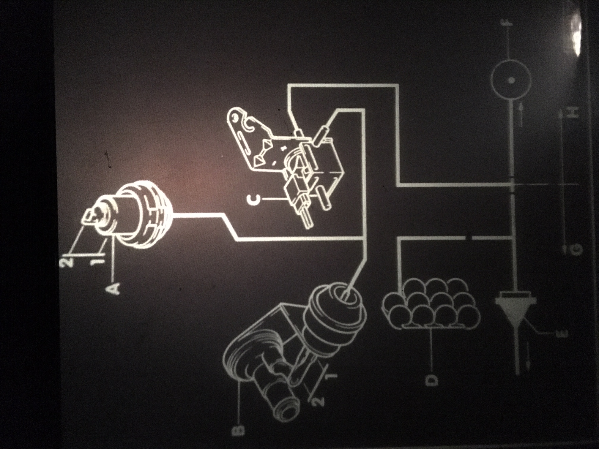

Ich hab die Unterdruckanlage jetzt auch so geschaltet, wie original im Microfilm abgebildert, dass Umluftklappe und Heizungsventil gleichzeitig geschlossen werden. Vielleicht mach ich das Heizungsventil auch wieder raus.
Der Tipp den AC-Schalter zu pimpen ist erste Sahne! Funktioniert großartig!!
Die Elektrik ist jetzt fertig. Im Nachhinein wäre es schlauer gewesen die paar Kabel vorne in den Motorraum selber zu ziehen so wie Du das gemacht hast, anstatt den Kabelstrang der Klimaautomatik zu verwenden. Da hab ich mir nämlich noch den ein oder anderen Bock eingebaut gehabt und mich dann nachher z.B. gewundert, warum das Relais für die Magnetkupplung nicht anzieht, weil ich zwar die Masseleitung am Relais angeschlossen hatte aber nicht an Karosseriemasse, weil das irgendwo im Kabelstrang drin war. Ist doch immer gut, wenn man die Schaltungen überprüft.
Ich hab für die Schalter Verdampfertemperatur und Hochdruckschalter am Zentralstecker wo ans Klimabedienteil geht einfach Brücken eingesetzt damit die Schalter in Reihe geschaltet sind und den Niederdruckschalter hab ich auf die Spannungsversorgungsleitung vom Klimarelais gelegt wie es bei der Klimaautomatik ohnehin schon ist.
Und wie bei der Manuellen Klima, hab ich dann noch das Relais für Klimabereitschaft eingebaut, welches den Lüfter und das Gebläse auf der 1. Stufe laufen lässt sobald der AC-Schalter gedrückt wird. Die Mechanik der Klima wird denke ich in der nächsten Zeit noch rein kommen. Brauch noch n paar O-Ringe, Keilriemen, Halterung, Drossel und Kompressor rein und natürlich der neue Trockner. Im Moment ist da noch der alte drin. Ich freue mich schon richtig drauf, wenn dann alles läuft.
Die Signalleitung vom Klimarelais an die KE-III hab ich auch gelegt. So mordsmäßig viel Drehzahlanhebung hat man da aber garnicht wie ich feststellen musste. Sind höchstens 100 UPM laut DZM.
Jetzt werde ich dann erst mal den Stromlaufplan in Reinschrift bringen damit ich bei der Fehlersuche nicht dastehe wie der Ochs vorm Berg.

Ich klinke mich hier mal ein, da ich ein Problem mit meiner Klimaanlage habe.
Mein Vorgänger hat die Unterdruckanlage "optimiert". Jetzt habe ich einige unmotiviert rumbaumelnde Leitungen ohne Verbindung und die Klima geht logischerweise nicht.
Es handelt sich um die manuelle.
Hat jemand von euch einen Unterdruckplan der Anlage?
Das nächste Problem wäre die Umrüstung auf 134a. Wo bekomme ich neue Dichtringe? Oder kann ich die originalen nehmen? Natürlich in neu. Das Material der originalen sollte eigentlich resistent sein. Es gab mal eine Umrüstliste von Audi, bzw. VW. Leider kann ich sie in den Weiten des www nicht mehr finden.
Max

- Ro80-Fahrer
- Beiträge: 1123
- Fuhrpark: >
Hallo Max,
die Unterdruckverschlauchung der manuelle Klimaanlage ist bruntzeinfach, da ja nicht noch Klappensteller für Temperatur und dergleichen bedient werden müssen. Ich hab mir den Plan damals vom Microfice abfotografiert. Hier kommt er: Ich hoffe Dir ist damit gedient!
- G und H bedeutet wohl soviel wie G=Benzin bzw. H=Dieselmotor
- F=Vakuumpumpe Dieselmotor
- E=Rückschlagventil
- D=Vakuumbehälter links unterm Kotflügel. Den habe ich zwar auch verbaut, aber nicht angeschlossen, weil der wohl nicht dicht ist und die manuelle Klima auch ohne den funktioniert.
- C ist das Zweiwegeventil N63 für die Umluft/Frischluftklappe
- B=Vakuumdose für Kühlmittelabsperrventil im Heizschlauch links neben dem Wärmetauscherkasten im Vorlauf
- A=Vakuumdose für Frisch/Umluftklappe
Ist Deine Klimaanlage eigentlich original ab Werk oder ist die nachträglich nachgerüstet worden funktioniert die noch?
Bez. Umrüstung: Man KANN die Anlage auch nur mit R134a befüllen. Ich weiß von meinem Kumpel, der das bei seinem C4 gemach hat wo die Klima bis heute läuft! Das ist aber bei weitem kein garant, dass es gut geht!!! Mir wäre das Risiko einfach zu groß!
Richtig gemacht, müsste man den Kompressor neu abdichten mit Viton-Dichtringen und neue Wellendichtringe verbauen, sämtliche Dichtringe die an Rohrverbindungen sitzen (also Zu und Abgang am Verdampfer, Kondensator, Klimakompressor) durch Viton O-Ringe ersetzen und vor allem das wichtigste ein anderes Öl verwenden was den Austausch der Trocknerfalsche von Nöten macht. Das Alte Öl im Kompressor muss ohnehin raus, wenn er zerlegt wird. Ich weiß gerade nicht ob es hier in dem Beitrag war oder in einem anderen zur Klimaanlage, dass manche nachdem sie die Klimaanlage umgerüstet hatte der Kompressor undicht wurde. Das Problem ist nicht das Kältemittel, dem sind die O-Ringe scheißegal, sondern das dazugehörige vollsynthetische Kältemaschinenöl, welches die alten Dichtringe (die meist ohnehin in die Jahre gekommen sind) angreift und so für Undichtigkeit sorgt. Bei R12 wird ein mineralisches, bei R134a ein vollsynthetisches Öl verwendet. Die Drossel muss auch durch eine für R134a ersetzt werden, ist aber problemlos zu bekommen.
In manchen Klimaanlagen-Foren ließt man auch, dass sie bei einer alten R12 Anlage "einfach" Propan/Isobutan-Mischgas in die Klimaanlage gefüllt haben welches dann ähnliche Kühleigenschaften wie R12 hat, jedoch brennbar und nicht zugelassen ist!! Das Zeug ist auch in diversen Kühlschränken eingefüllt. Dazu werde ich hier aber offiziell nicht näher drauf eingehen, was man sicher verstehen wird, zumal immer noch die "Problematik" bleibt wie man das Zeug in die Klimaanlage rein bekommt, denn dazu sind ein paar Utensilien notwendig. Vom GWP-Wert ist das Propangas (3) sogar noch besser als das 1234yf. (4), aber wie gesagt eben brennbar und nicht zugelassen!!!
Zurück zu den O-Ringen: in der Selbstdoku sind die Maße der O-Ringe beschrieben. Die bekommst Du bei einem Betrieb der z.B. Hydraulikanlagenteile verkauft. Bei uns hier in der näheren Umgebung (Hegau)ist es die Firma Haas&Kellhofer bei denen ich die Dichtringe erworben habe. Die sind allerdings auch nicht ganz billig.

Ach ja, ich nehme an, die Unterdruckleitung zum Rückschlagventil geht an den hier totgelegten Anschluss ?
Gesendet von meinem SM-G955F mit Tapatalk

Noch ne Frage
Kann es sein, dass an Stelle, des auf beiden Bildern zu sehenden Alurohrs im Wasserkreis, eigentlich das Heizungsventil sitzen müsste?
Max

- Beiträge: 7180
Ja, an der Stelle des Rohres sitzt das Heizungsventil was auch einen Unterdruckschlauch-anschluss hat und benötigt.
Leider kenn ich mich mit dem Motor nicht so aus, aber wo die Schraube steckt, scheint die Kurbelgehäuseenttlüftung zu sein.
Sämtliche Unterdruckschlauchverbindungen unbedingt mal erneuern
Der offene von der Fahrerseite kommende, sollte eigentlich den Unterdruckspeicher bedienen.
Die Selbst-Doku hier.

Hat jemand die Teilenummer vom Ventil? Ich kann es im Katalog nicht finden. Vielleicht bin ich auch zu blöd
Die Entlüftung geht in den Luftfilter. Sollte also der Anschluss für das Klimagedöns sein
