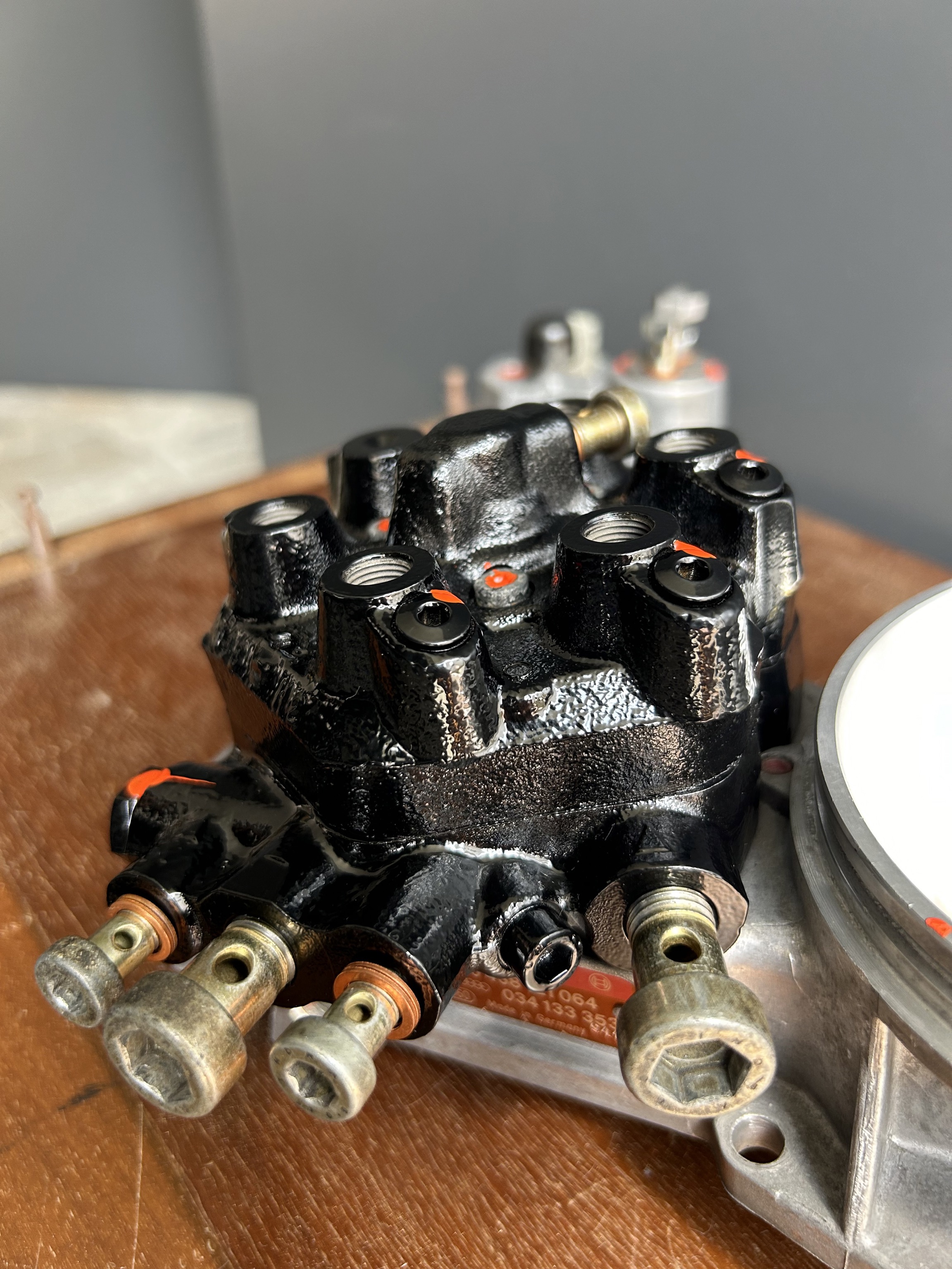

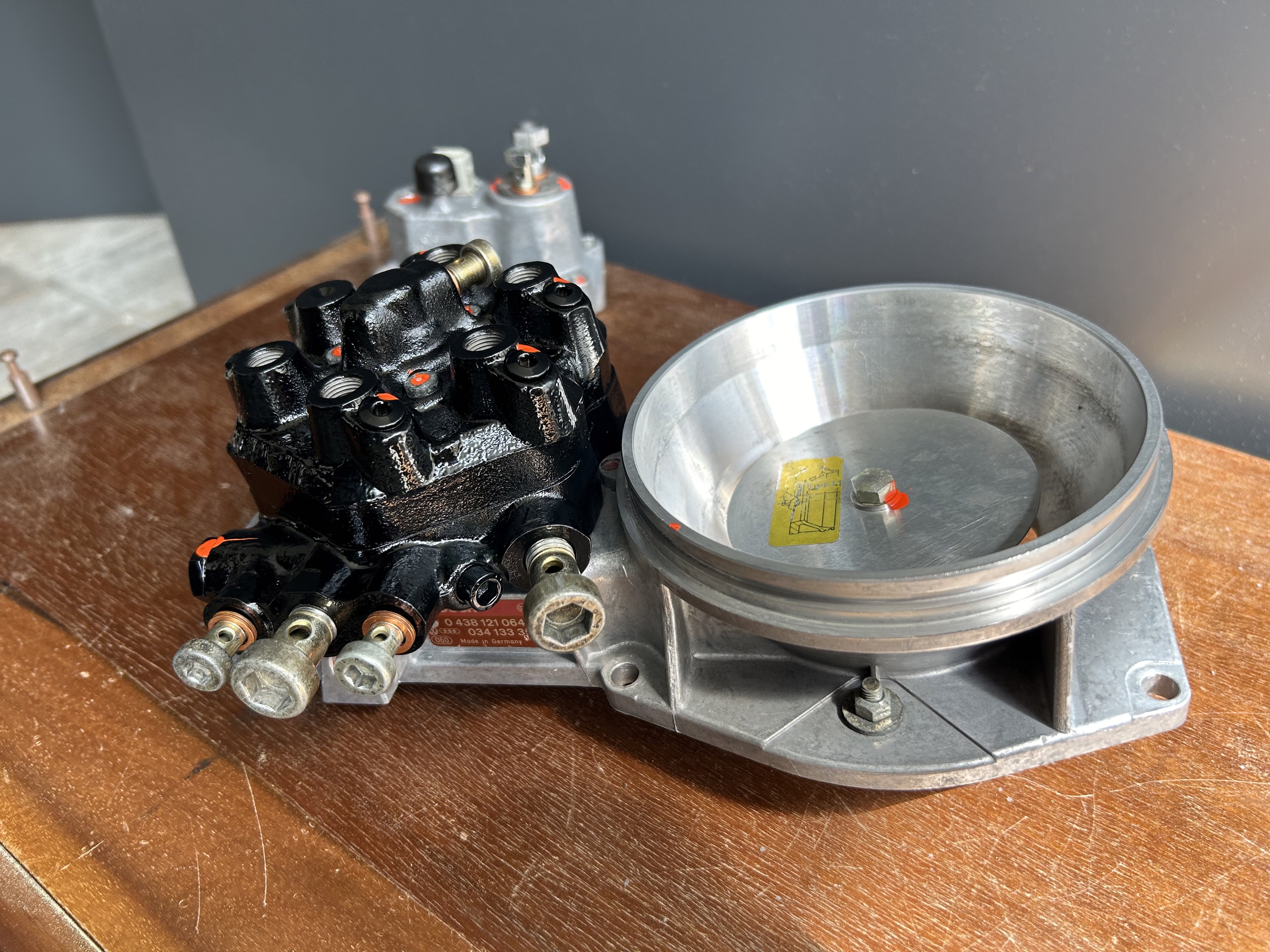

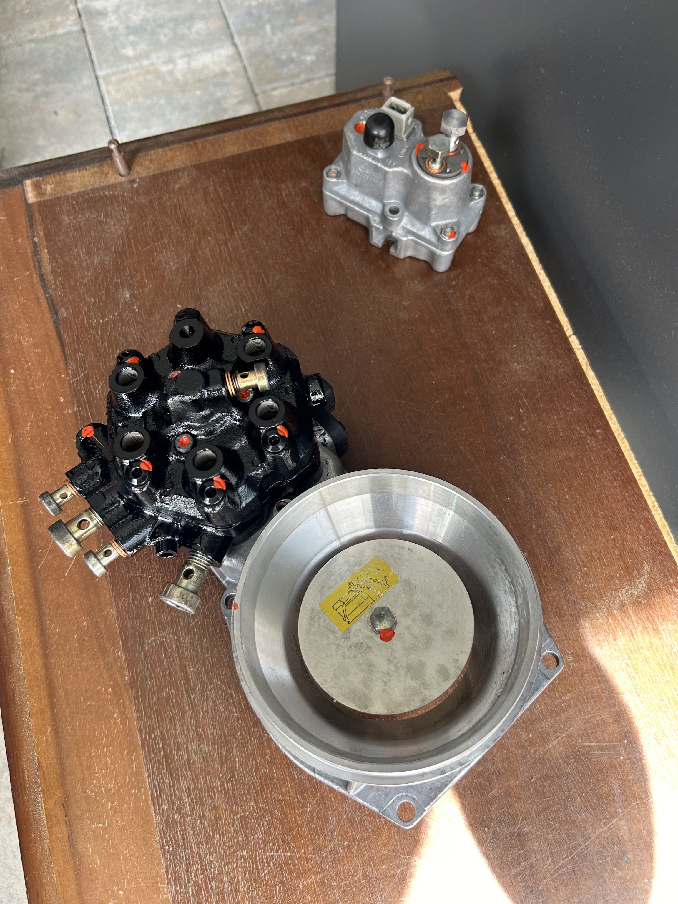

also Mengenteiler ist jetzt samt Luftmengenmesser, Leitungen und ESVs beim Dr. Mengenteiler. Ich berichte dann :)
War auch kurz bei ihm in seiner kleinen Werkstatt/Halle, der hatte da um die 40 KE, KA... Jetronic´s von Kunden rum liegen die zum Teil schon revidiert waren oder noch werden. Dann hatte er im Lager selbst massenweise Mengenteiler, Warmlaufregler usw. rum liegen. Die Metallmembran hatte er mir auch gezeigt, alle eingelegt in einer Box mit Benzin. Die Messeinrichtungen sahen auch gut aus, also alles in allem wird das da schon richtig gemacht.

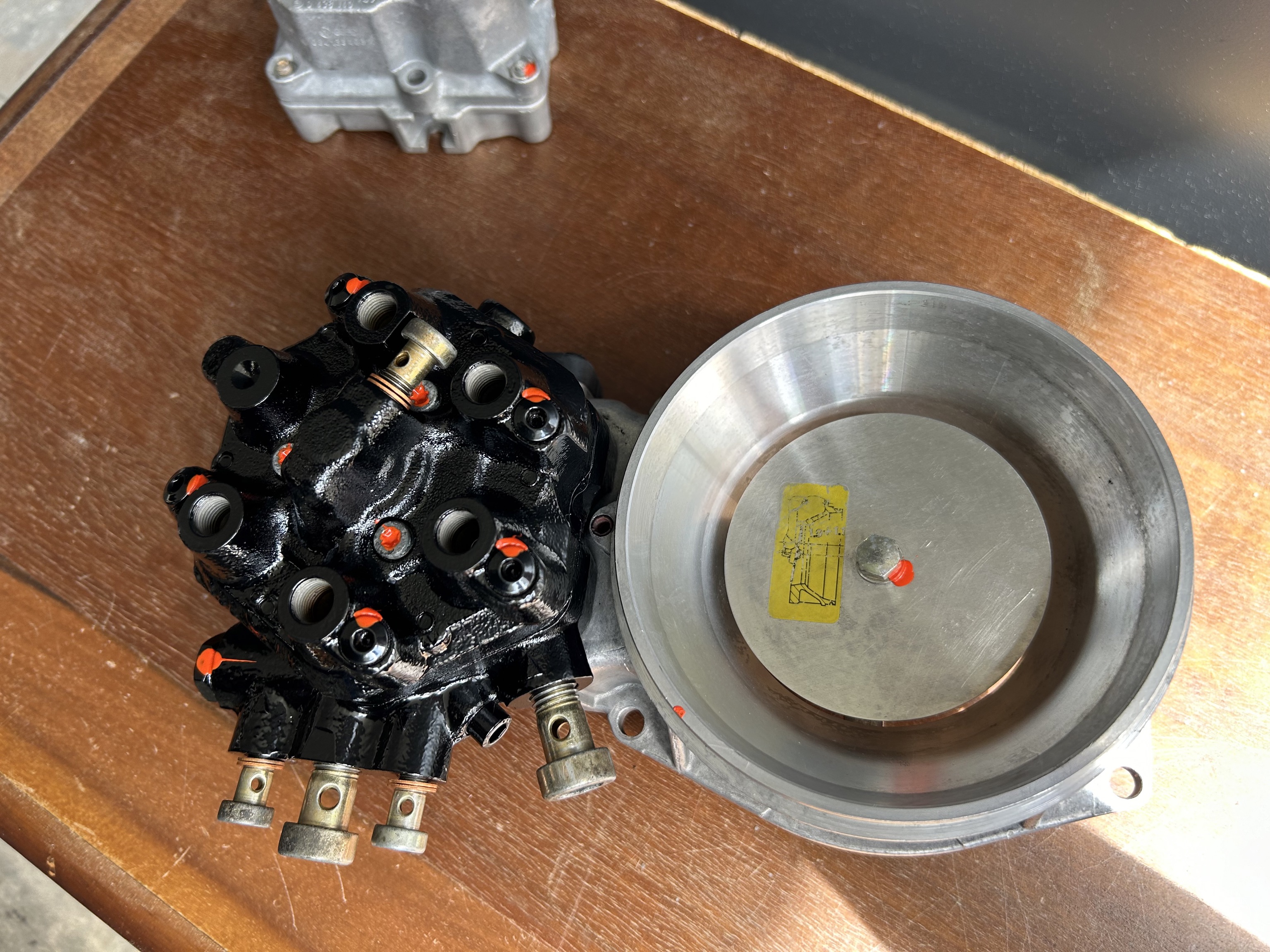

es gibt endlich wieder neue Updates. Der Mengenteiler ist nun fertig und habe ihn gestern beim Dr. Mengenteiler abgeholt. Das Teil sieht wirklich Top aus und kan sich sehen lassen, ob sich die 1400€ letztendlich dafür rechtfertigen lasse ich mal so stehen.
Er hat mir auch ein Video gezeigt bei dem er die Instandsetzung sowie die Prüfung der Einspritzanlage in allen Lastständen dokumentiert hatte. Passt alles.
Ich habe den Mengenteiler gestern natürlich gleich eingebaut, nach ein paar mal Orgeln ist der Wagen dann wieder angesprungen. Leider immernoch unrund im Leerlauf und zum Teil auch wieder ausgegangen. Dann habe ich versucht minimal an der CO-Schraube zu drehen um zu schauen ob sich dahingehend etzwas verbessert, leider ohne Erfolg. Als ich nach ca. einer Stunde nicht mehr weitergekommen bin, weil sich nichts gebessert hat, habe ich den Daniel hier aus dem Forum angerufen, welcher mir schon mehrmals geholfen hatte. Danke nochmal an dich @Daniel Turbo10V

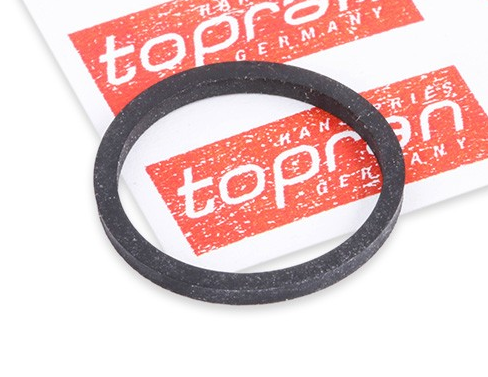

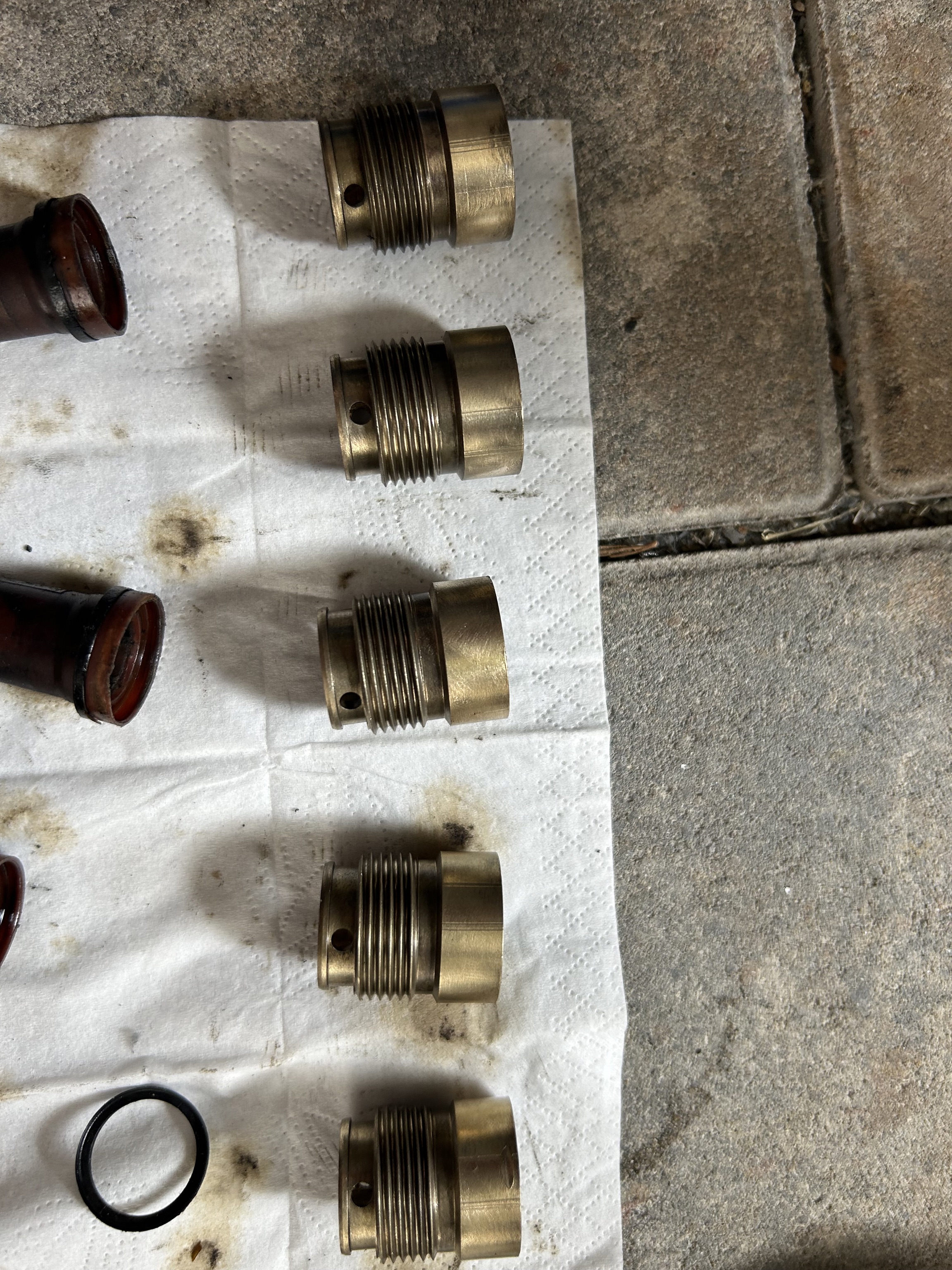

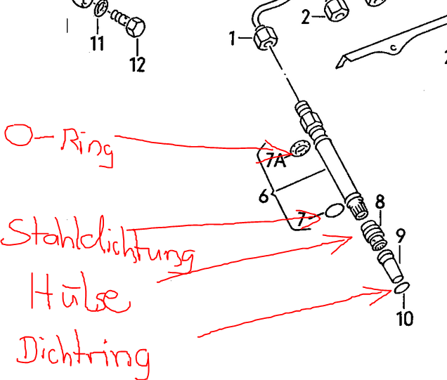

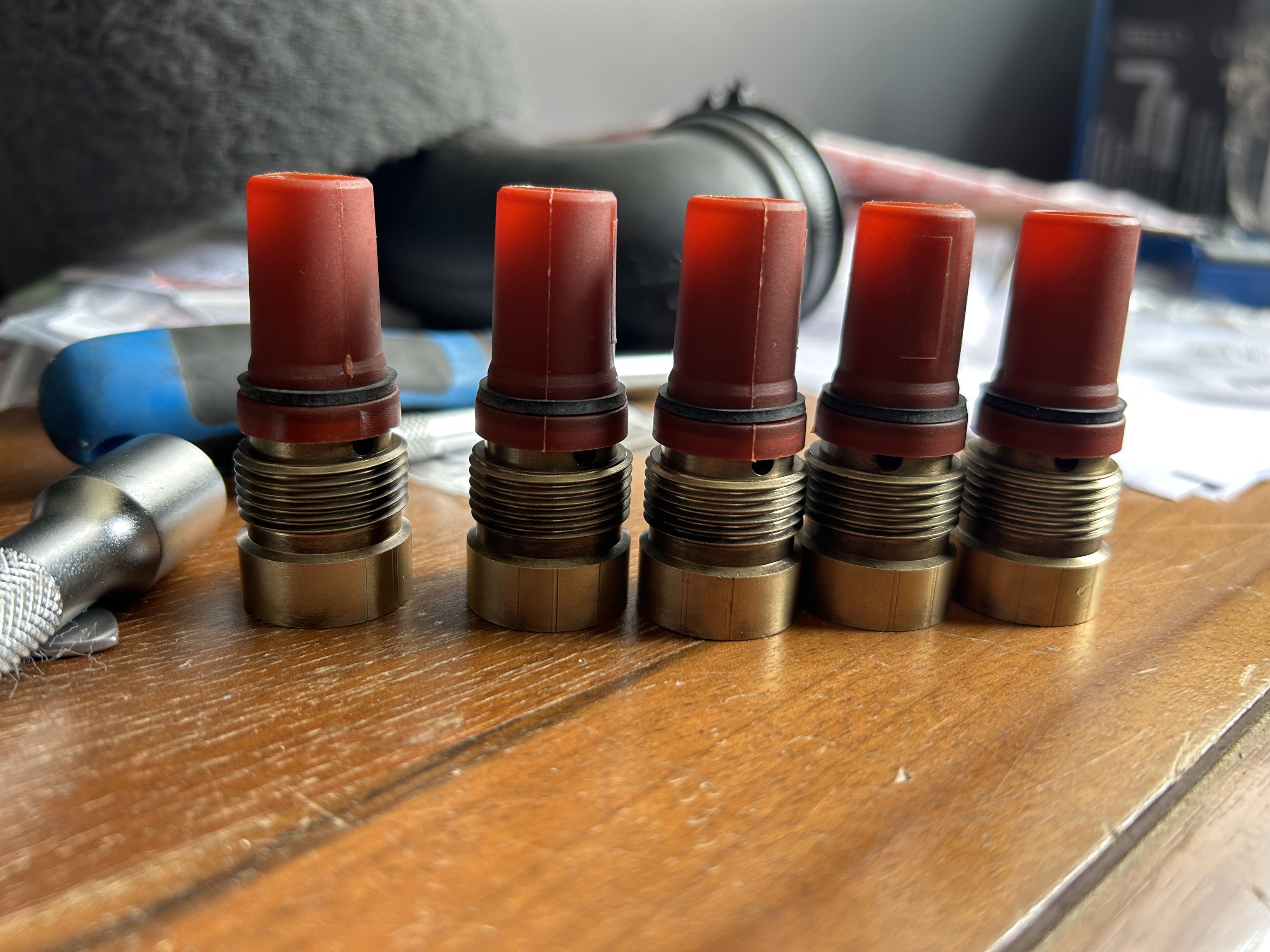

Dazu habe ich alle 5 ESV herausgenommen und neue Dichtungen bestellt und eingebaut. Ich habe das zwar schon mal vor 5 Jahren gemacht, aber da es ja rausgeblasen hat, war das wohl wieder nötig. Leider habe ich trotz neuer Dichtungen, neuer ESV und gesäuberten Messingeinsätzen immernoch extrem Falschluft an den ESV´s. Am meisten drückt es am ESV beim 1. Zylinder raus. Ich habe ein wenig WD40 rangesprüht und dann festgestellt das es um den Messingeinsatz herum rausdrückt, und nicht zwsichen ESV und Messingeinstaz innen. Ich habe davor extra nochmal beim AKTE (*Produktname ersetzt*) nachgeschaut und die Dichtungen welche angegeben sind bestellt, meiner Meinung nach auch nicht wirklich viel.
Anbei Bilder, sind das wirklich alle Dichtungen? Sollte nicht bei dem Messingeinsatz rauch noch ein Dichtring reinkommen? Wenn man z.B. für den NG sucht dann gibt es da noch andere Dichtringe für die Einspritzventile.

Bei dem MC sind die Hülsen zusätzlich noch durch die Messinghülsen "gesichert" gegenüber z.B. bei einem NF usw. Deswegen sind da auch beim MC andere, kürzere Kunststoffhülsen verbaut.
Diese Messinghülsen haben aber meines Wissens keine dichtende Funktion. Die Kunststoffhülsen dichten an der Außenseite mit ihren O-Ringen.
Hier würde ich einmal den Sitz im Zylinderkopf einmal genaustens prüfen auf Verunreinigungen oder Auswaschungen. Ne günstige Endoskopkamera könnte da schon helfen.

haiforelle hat geschrieben: 09.06.2024, 23:25 Bei dem MC sind die Hülsen zusätzlich noch durch die Messinghülsen "gesichert" gegenüber z.B. bei einem NF usw. Deswegen sind da auch beim MC andere, kürzere Kunststoffhülsen verbaut.
Alles klar danke, muss ich mal prüfen

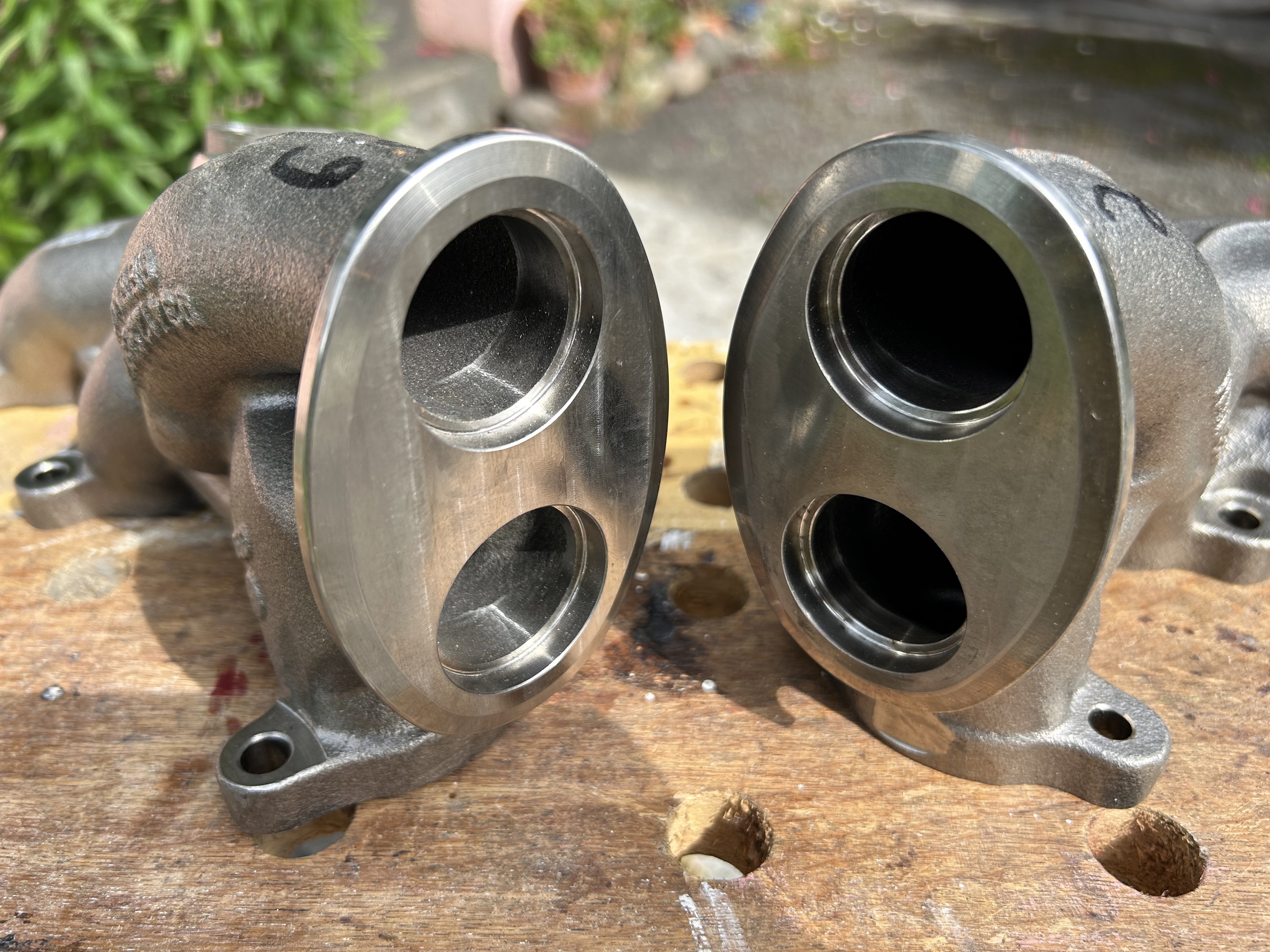

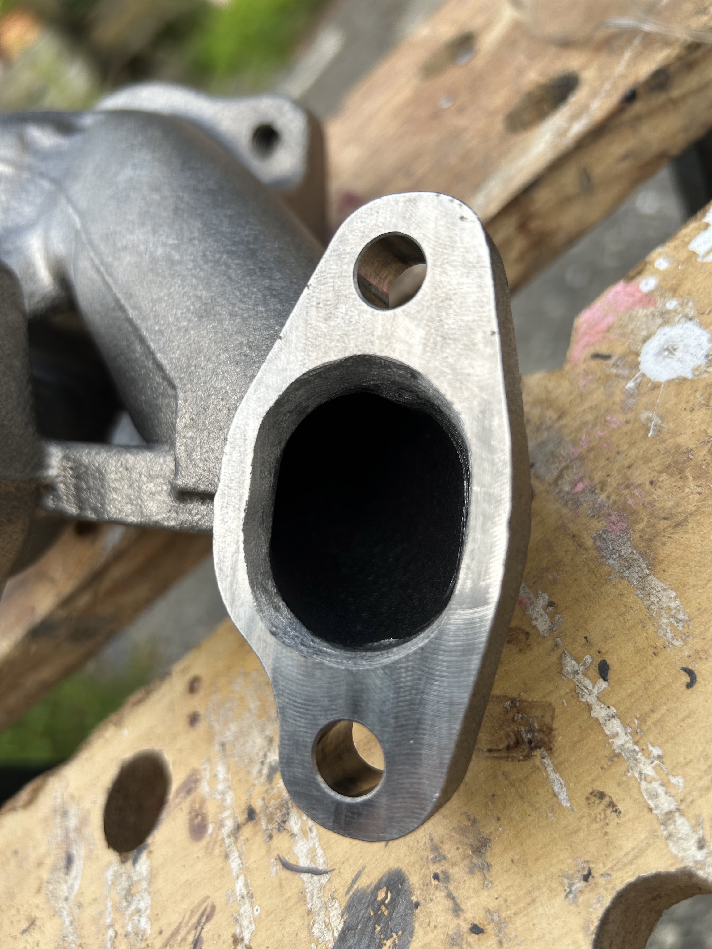

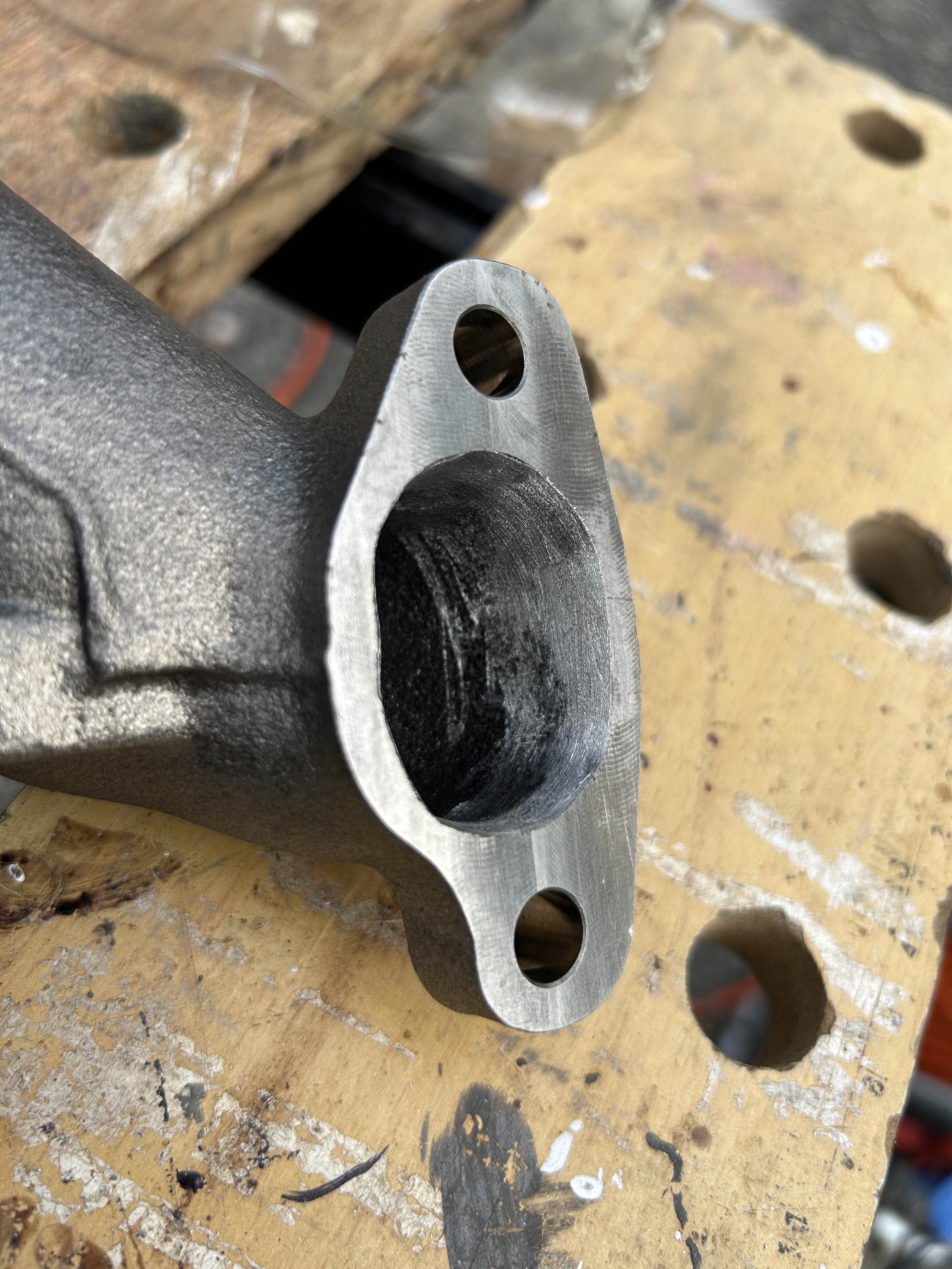

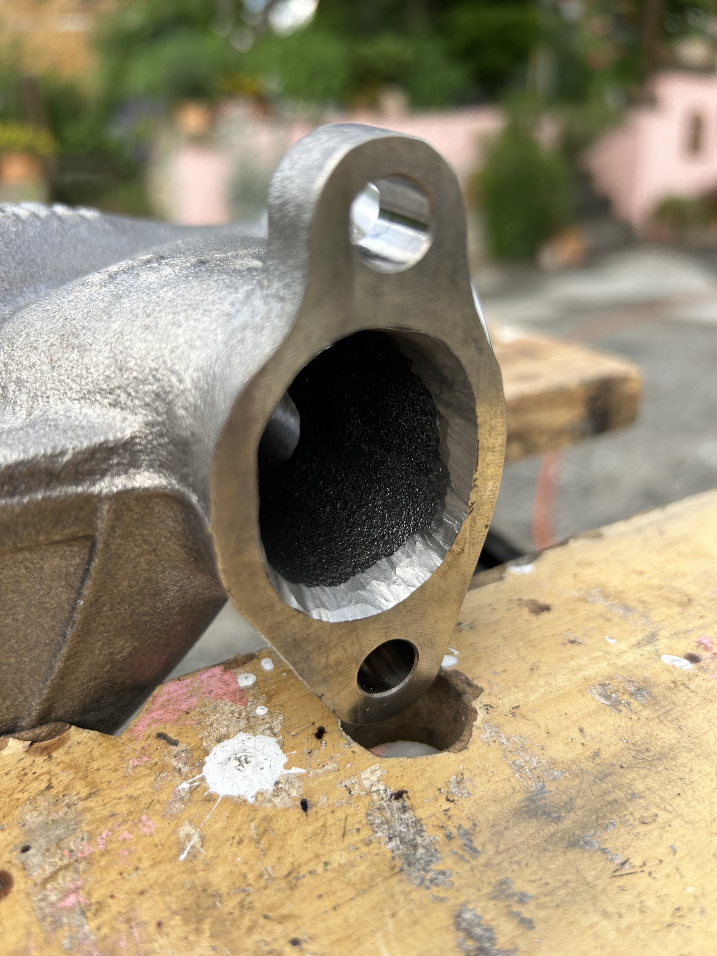

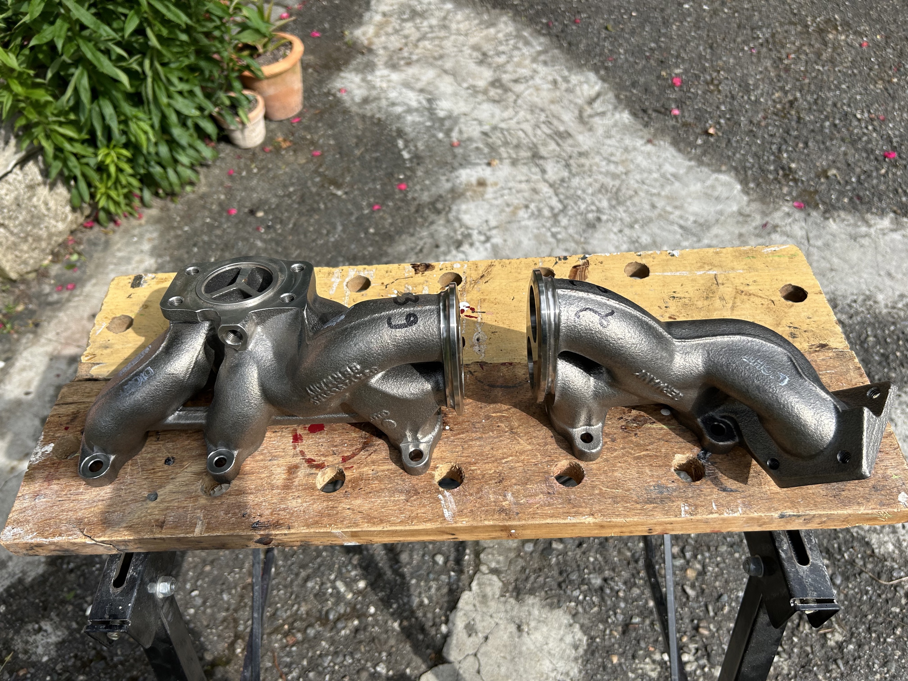

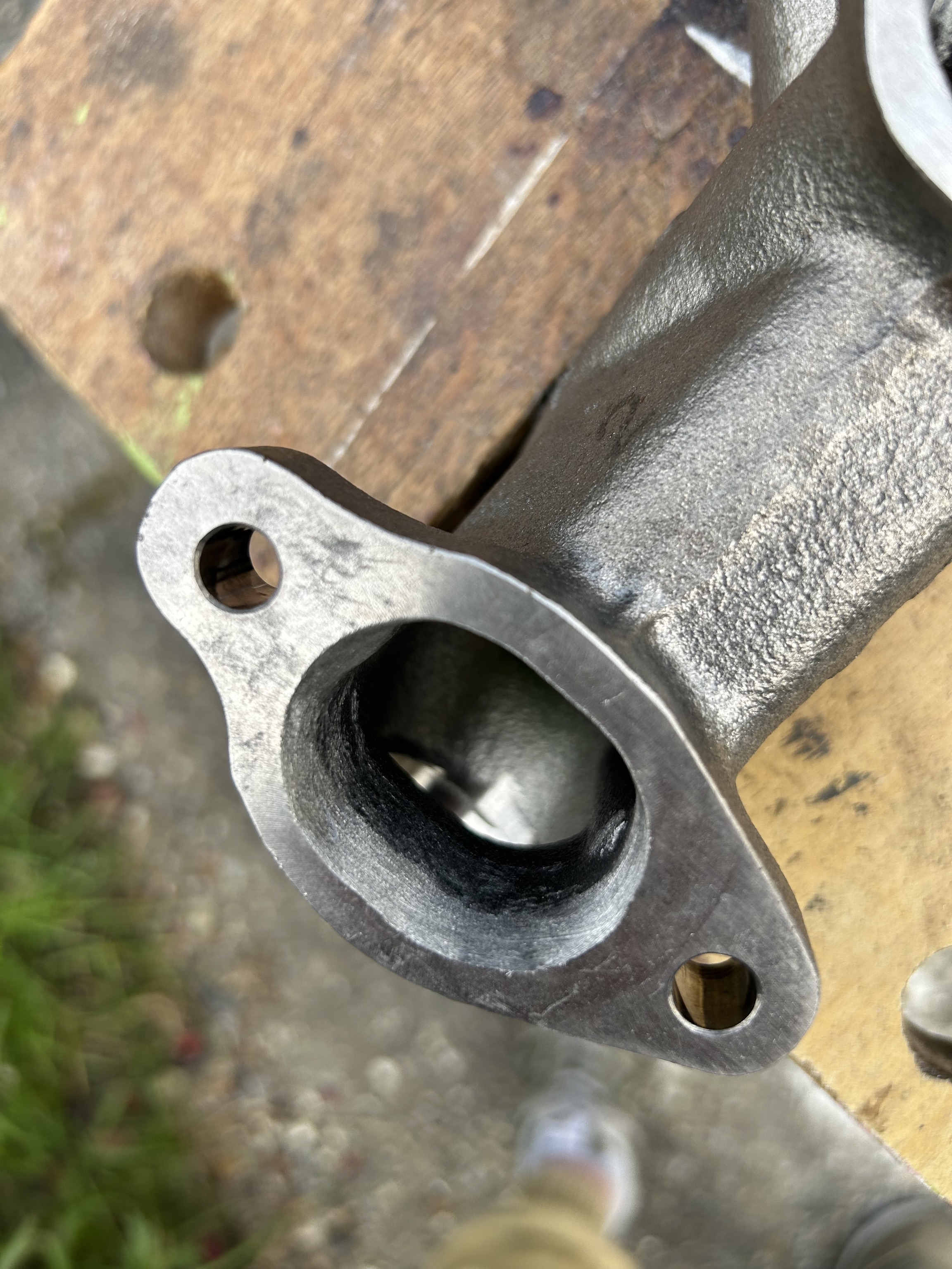

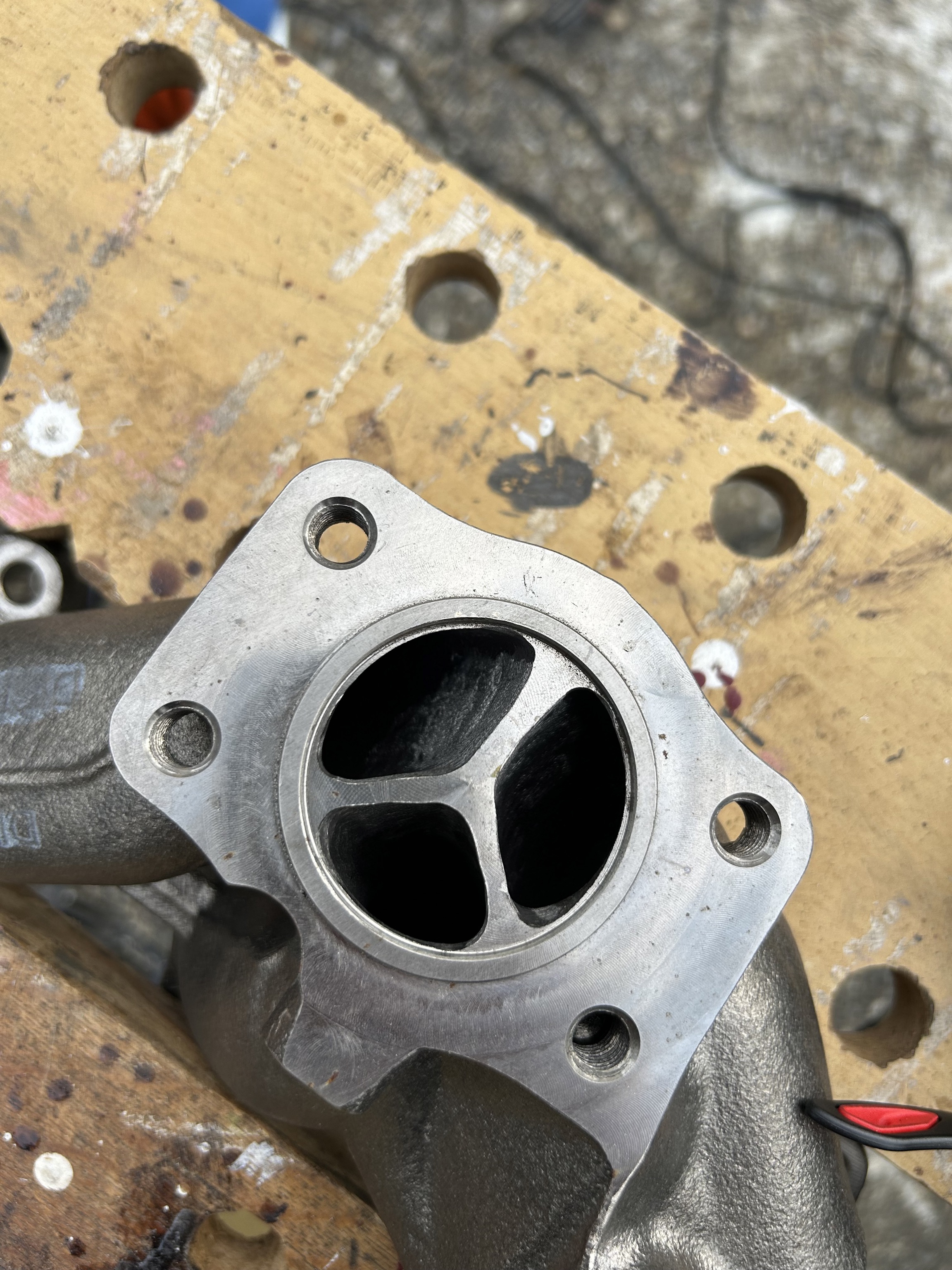

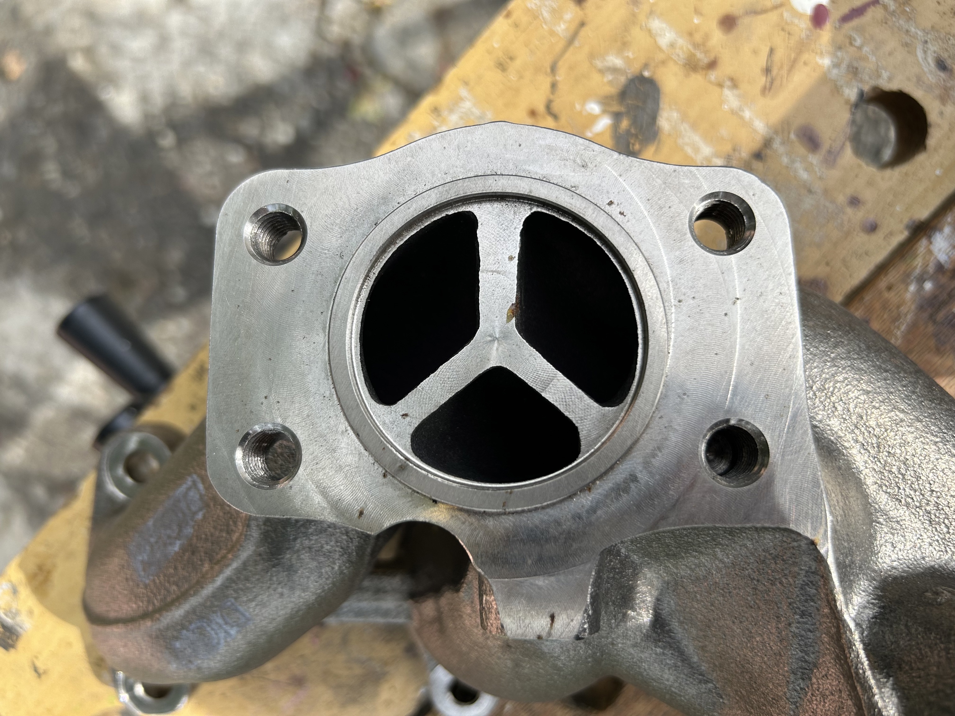

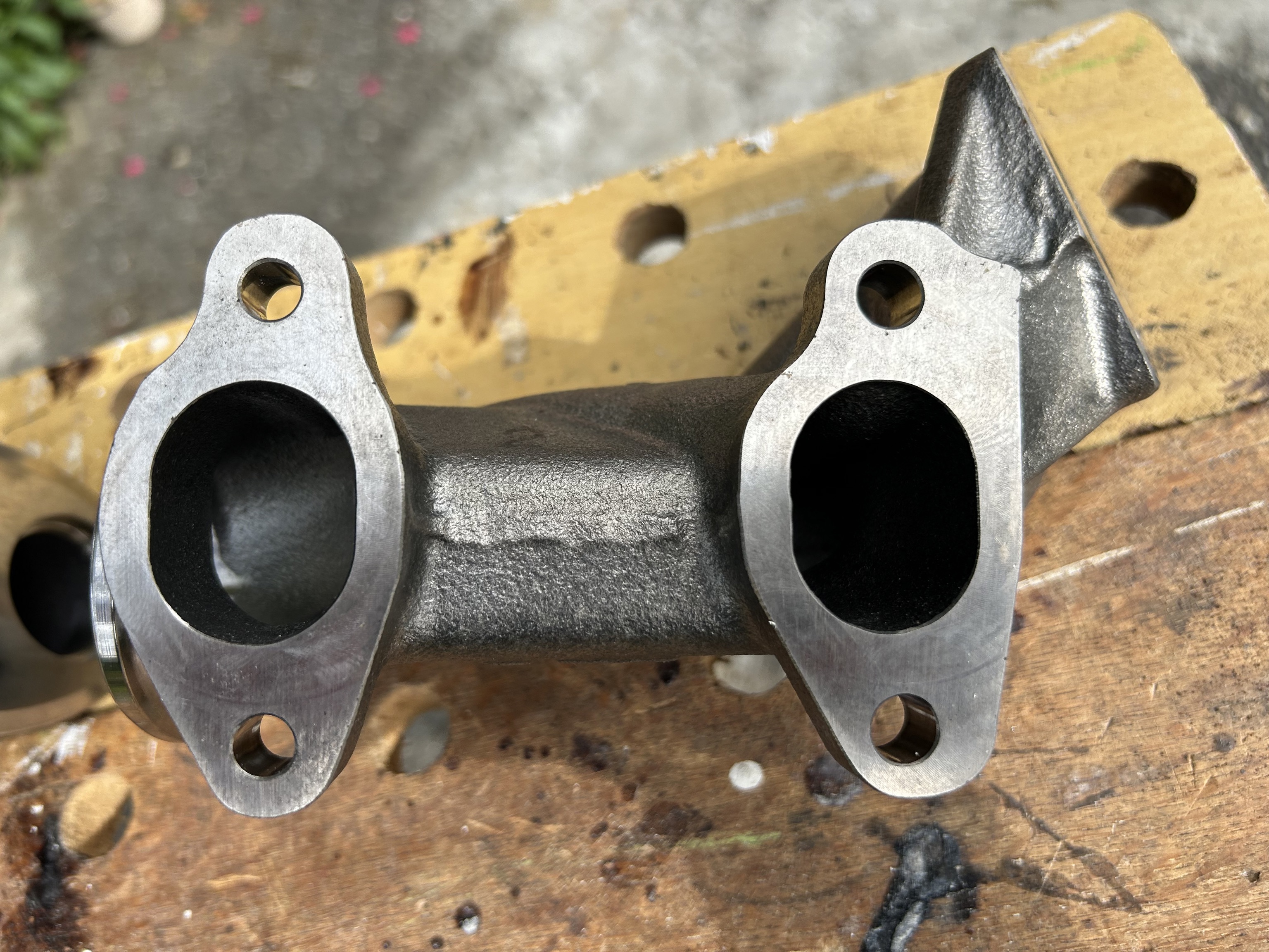

nebenbei noch was anderes, während der ganzen rum schrauberei habe ich mir noch den 2-Teiligen Krümmer besorgt und dessen Einlässe auf Dichtungsmaß geweitet und danach etwas glatt geschliffen.
