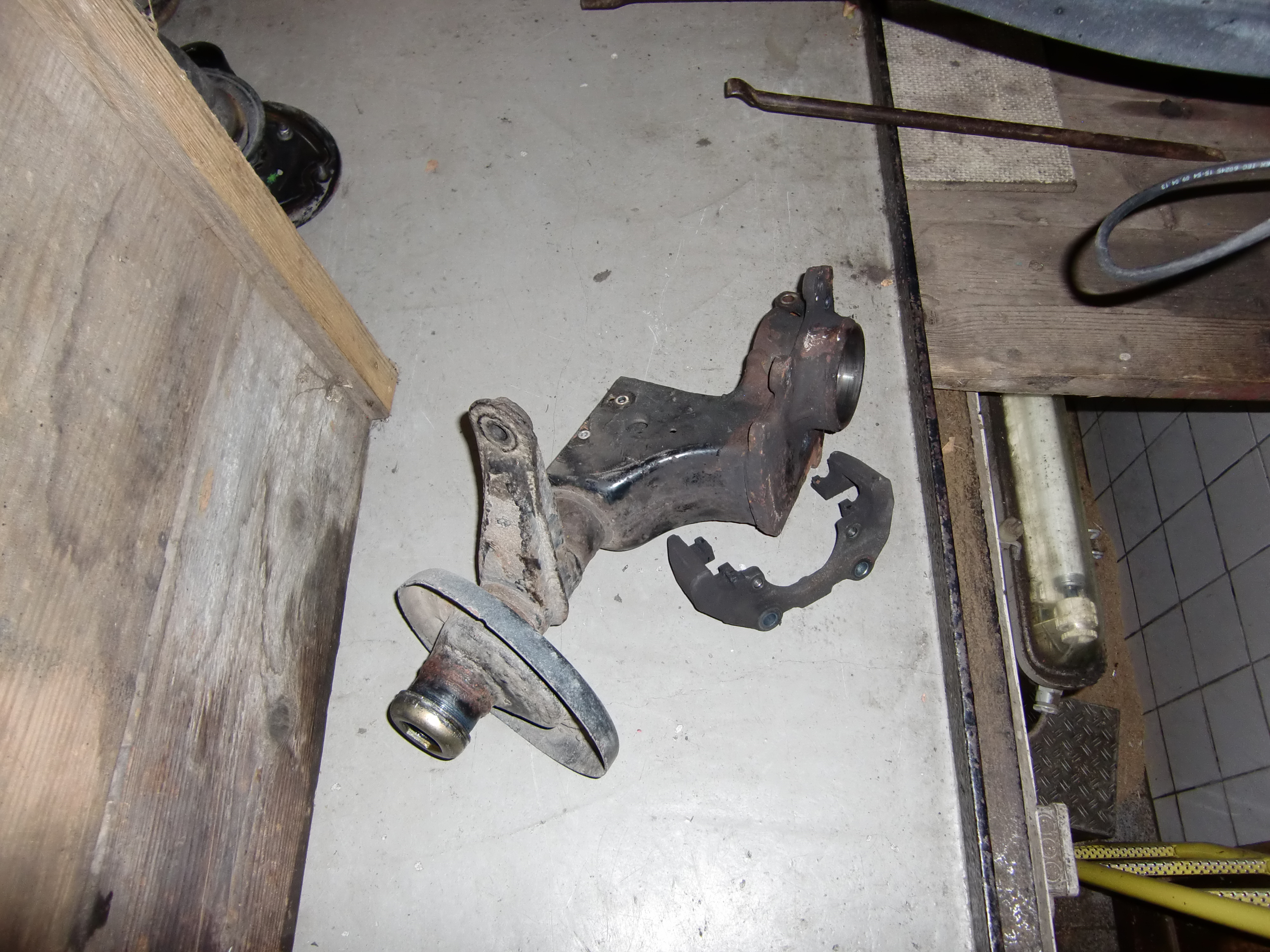

Hab mal ein wenig gearbeitet
DU BIST EIN MANN FÜR ATU

Re: Mein Neuer
Hehe, ich mache das gleiche auch gerade, nur an einem anderen Fahrzeug!

Linke Seite
Linke Seite ist auch draussen
Sieht genauso aus
Mach dann noch den Achsträger raus
Neue Lager kommen rein
Welche darf ich den nicht vergessen
Sollten die Federbeinlager auch noch neu
Sieht genauso aus
