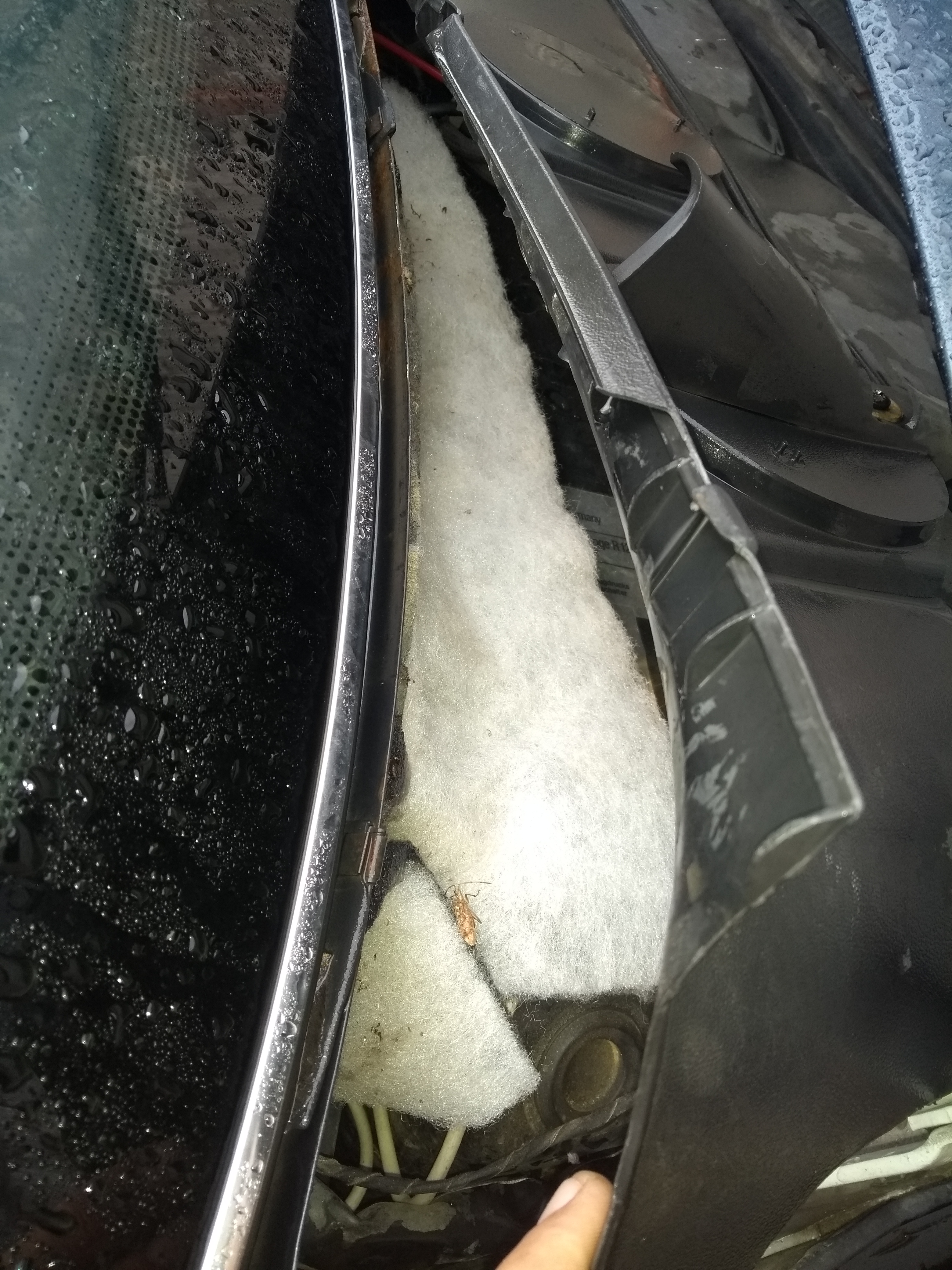

Also ich hab über die ansaugklappe vom verdanpferkasten ein Drahtgitter gebogen mit ca. 2,5cm quadraten, den verschraubt und hrade so viel platz gelassen dass sich die klappe noch bewegen kann und darüber dann aktivkohlefiltermatte gezogen und dke einfsch mit doppelseitigem klebeband auf dem verdanpferkasten verklebt funktioniert eigentlich einwandfrei und man muss bis auf die wasserkasten abdeckung nichts ausbauen, bissl gefummel war es natürlich.

Haste mal ein Bild von deiner Idee ?Quattro-Jan hat geschrieben:Also ich hab über die ansaugklappe vom verdanpferkasten ein Drahtgitter gebogen mit ca. 2,5cm quadraten, den verschraubt und hrade so viel platz gelassen dass sich die klappe noch bewegen kann und darüber dann aktivkohlefiltermatte gezogen und dke einfsch mit doppelseitigem klebeband auf dem verdanpferkasten verklebt funktioniert eigentlich einwandfrei und man muss bis auf die wasserkasten abdeckung nichts ausbauen, bissl gefummel war es natürlich.

kann ich mal machen, ja, sehen tust halrt nicht viel ist ja vom verdampferkasten fast nixmehr zusehen damit es auch wirklich zu ist also alles durch dn filter muss, aber ich mach mal später eins.
