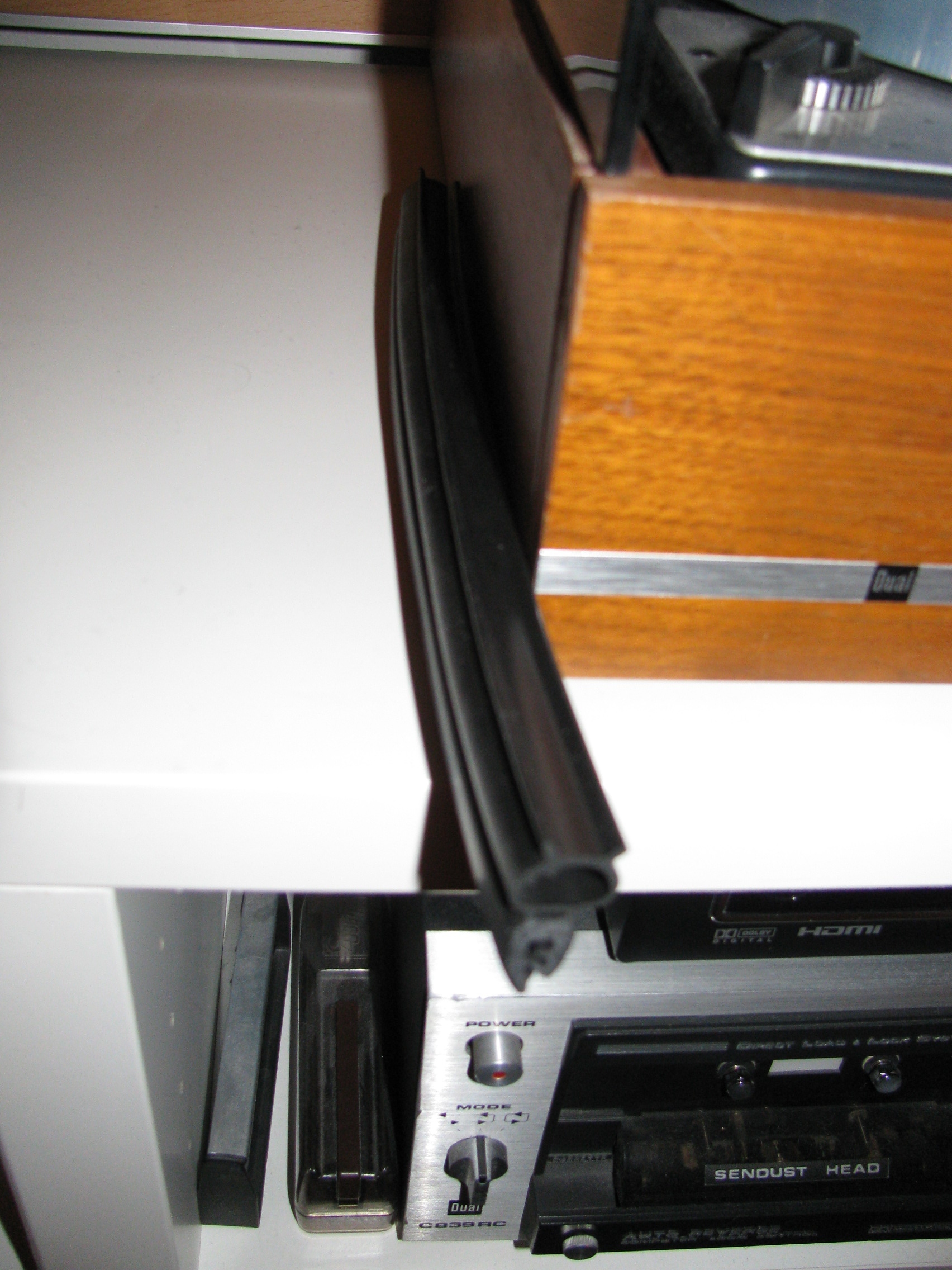

Sers,
bin zufällig über das Thema hier gestolpert. Hab auch das Problem, dass im Sommer trotz auf kalt gestellter Temperatur heiße Luft über die Lüftung herein kommt.
Da ich nunmal ein orig. Teile fettgesicht äh fetischist bin
aber auch nicht Geld zu verschenken hab, habe ich mir die Wasserkasten Dichtung vom T5 geholt. Diese kostet nur 6,15 €uro+ MwSt!!! Diese hat erstens den Vorteil, dass sie länger wie eine originale ist und man sie dadurch ganz genau einkürzen kann damit sie links und rechts genau mit den längs Dichtungen abschließt. Zweiten hat sie ein Asymetrisches Profil im innere und dadurch, richtig herum montiert!! eine bessere Abstützung gegen die Haube. Drittens hat sie 2 Dichtlippen und nicht eine wie die Originale!
Teilenummer(Bezeichnung): 7H0 823 737 D (Dichtung für Stegblech)
Preis (Stand: 21.11.2012): 6,15 + MwSt.
Hier noch ein paar Bilder von der Dichtung.
Links sind die Verstärkungen zu sehen die 2 Dichtlippen Man erkennt links wie die Verstärkung die linke Dichtlippe unterstützt:
Tilo

Sers,
also die Seite mit der Verstärkung kommt richtung Motorraum!
Man erkennt auf dem Bild auch, dass eine Seite des Keders länger ist, diese ist wie auch die Verstärkung Richtung Motor zu montieren.
Tilo
Tilo
