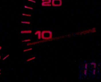

der LL auf der bild hier oben, ist es zu niedrig? Er dreht allerdings perfekt rund und dröhnt nicht...

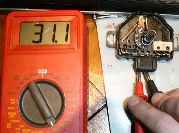

ich habe den DKS mal demontiert und wieder getestet.
wiederstand LL-schalter: 0.1 ohm
wiederstand VL-schalter: 31, 42, und selbst 1 mal 62 ohm :shock:
das ist also viel zu viel, und wielleicht die erklärung fur der zu niedrige LD.
Avantus

Beitrag von arthur »
servus,
hm, ich frage mich, warum der hohe übergangswiderstand zustande kommt.
federkontakt anpresskraft? gefühlvoll nachbiegen? kontakte selber reinigen?

Beitrag von Avantus »
arthur (MC) hat geschrieben:servus,
cu arthur
frage ich mir auch. Die kontakte siehen gut aus, macht schön kontakt, ...
aber 31 bis 60 ohm is viel zu viel :o

Beitrag von Max »
Löte doch erstmal nach und schau, was das Messgerät dann anzeigt.
Das schwierigste hast Du schon hinter Dir, den Rest schaffst Du jetzt auch noch!
ok, jetzt gibt er jeder mal 0.1 ohm wiederstand am vollast. Ein bisschen die kontakte bewogen und klar.
ABER, er bleibt nur 1.2 bis 1.3 bar geben :roll:
