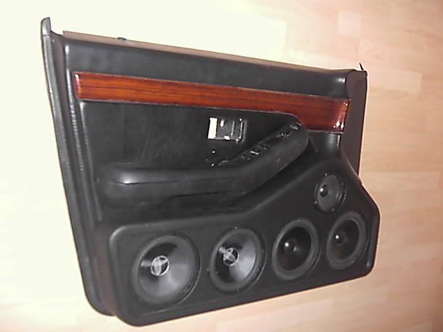

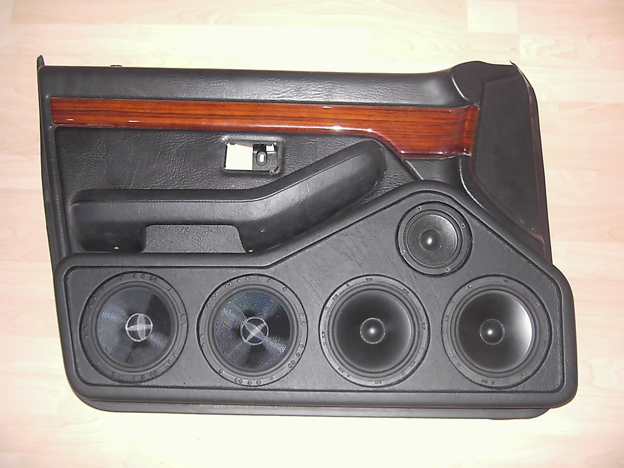

Schon ne Weile her, da habe ich nach Doorboards für den 200er gefragt und auch ain paar Vorschläge bekommen.
Ein 16er war mir doch zu wenig.
Nun habe ich einfach mal was netten gebastelt.
Gruß Steffen
Bild[/img]

Hallo Steffen,
Hut ab :)
Sieht nach sauberer Arbeit aus.Auch wenn ich sonst eher ein Freund des gepflegten Originalzustandes bin gefällt mir diese Versuchsanordnung zum bestimmen der Dauerhaltbarkeit der Türscharniere und Trommelfelle :D

wow, ich schließ mich da Fabian an .....sieht echt klasse aus. macht qualitativ echt nen schlanken Fuß :wink:

gefällt mir was ich da :shock: sehe!
gut abgestimmt macht das bestimmt fein was her!
sieht echt sauber verarbeitet. sollte eigentlich standartmaeßig so sein ;)

Das mit den Sitzen passt wunderbar. Ich hab nicht mehr und nicht weniger Platz wie mit den orginalen Türtaschen.
Akustisch macht das fast gar nichts aus. Wie du sicher auf den Bildern gesehen hast, ist an den Boards rundrum eine Erhöhung. Da kommt eine Abdeckung rein. Gitter mit Akustikstoff überzogen. Da wirst kräftige Knie brauchen.
Hinten ist in den Türen nichts drin. Braucht auch gar nicht.
Hutablage kommt noch ein kleines Zwei wege. Das reicht völlig aus.

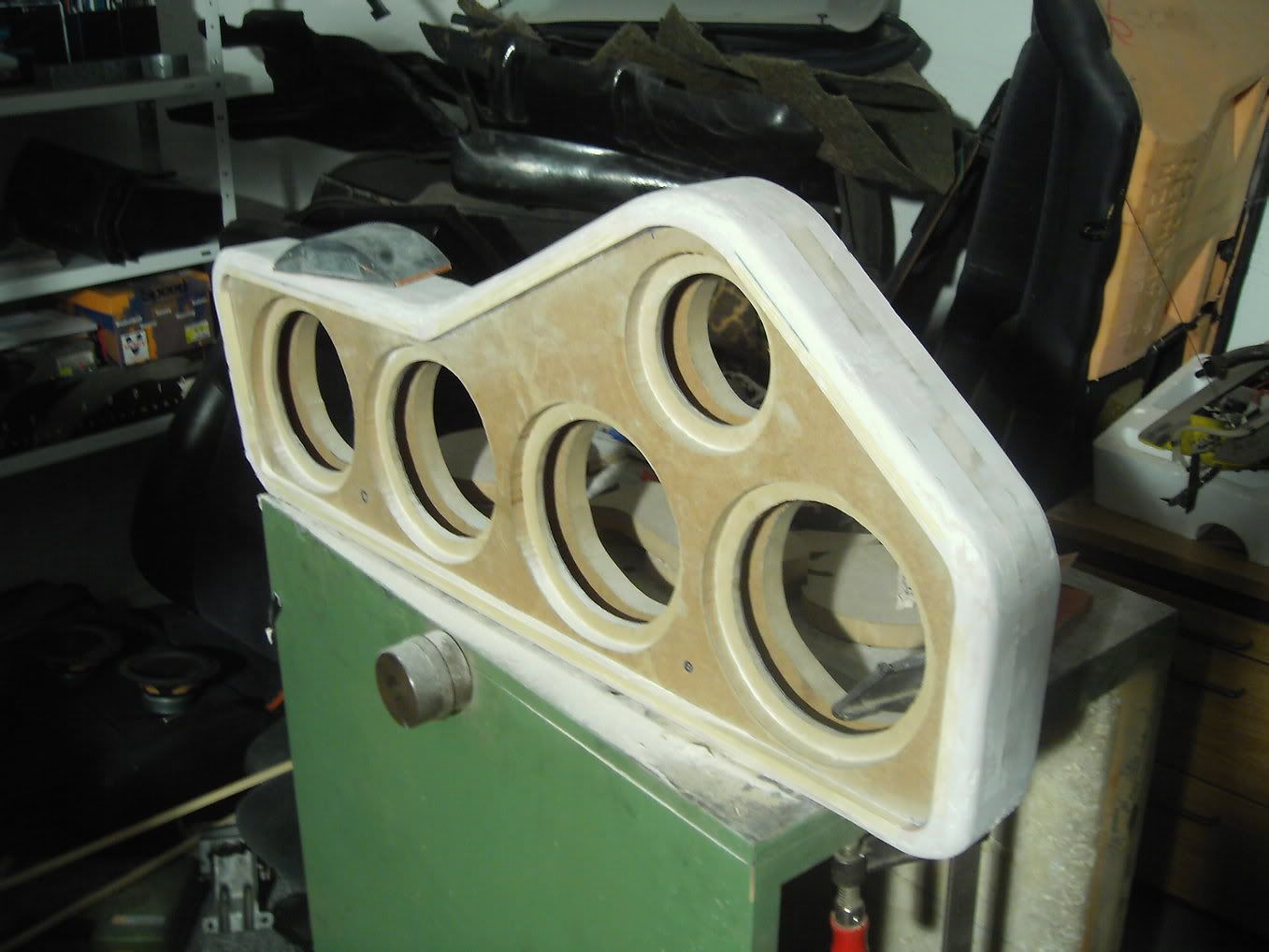

GFK? Pfui deibel. Hab ich mir auch überlegt. Erfahrung wäre auch ein wenig da. Hab mich aber dann für die MDF Variante entschieden.
Die Orginalen Fächer hab ich einfach abgesägt.
War mit das schwierigste am Ganzen. Erst das Leder mit etwas Überstand aufschneiden, wegklappen, Fach absägen, die Löcher darunter mit GFK zulaminieren, alles eben schleifen, Leder wieder ankleben. War ne richtige fieselarbeit.

Ich will mal behaupten, fast weniger als der Eine oder Andere in seinen Türfächern sonst alles so drin hat.
Mit LS und Weichen sinds ca.9,6 Kg. Pro Seite versteht sich.

leider kann mans nicht richtig sehen, wie sieht es mit der oberen rechten Ecke aus? Auf dem Bild scheint sie fließend in die originale Wand über zugehen. Meine Hochachtung, wenn Du daran so viel Zeit investiert hättest!

Ich glaube er hat mich gemeint.
Wenn die Erhöhung, die optisch dann zum Amaturenbrett übergeht, gemeint ist, nein.
Hast recht sieht fast so aus.
Geht aber nicht. ist zu hoch.

Mit was hast Du das überzogen? Die originale Wand schient Leder zu sein. Die Wand an denen die Boxen befestigt ist, ist wohl MDF. Aber nicht einfach nur schwarz besprüht. Dafür ist es zu matt.
Und wie haste das mit dem Rand hinbekommen? Was ist das für ein Material?
Steffen
Beitrag von Steffen »
Das Board besteht zu 97% aus MDF, zu 1% aus Holz und 2% Spachtel.
Alles mit Kunstleder Bezogen. An einem Stück, bis zur Rückseite.
Das war die schwierigste Arbeit.
