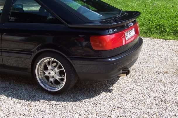

Ich mag meine KER Anlage ->
<img src="http://i27.photobucket.com/albums/c158/ ... 0_1778.jpg" alt="Image hosted by Photobucket.com">
Auch komplett Edelstahl ab Kat, Preis war 600€.
-> http://www.v2a-auspuff.de

Hallo Christoph,DaSedl hat geschrieben:Ich mag meine KER Anlage ->
Christoph
wäre schon nett, aber leider gibt es die nicht für MC
Thomas H

http://www.ker-innovatec.de/44.htmThomas H hat geschrieben:Hallo Christoph,DaSedl hat geschrieben:Ich mag meine KER Anlage ->
Christoph
wäre schon nett, aber leider gibt es die nicht für MC![]()
Thomas H
Ist doch alles für T44, oder? Zumindest für Q's gibts dann sowas!
Achso, ich vergaß: Ich finde den Tel. Kontakt mit KER recht kompetent, die Endrohrvariante kann man sich aussuchen und der Preis ist günstiger als Angegeben. Meine Anlage am Coupe war sehr! passgenau und sieht nicht schlecht aus, Sound ist sehr ähm "löblich"

Oh, sorry, ich hatte garnicht drauf geachtet dass kein Gutachten dabei ist, dann ist das natürlich nicht sehr förderlich!!
Am Coupe fahre ich selbstverstädnlich mit ABE!- bin als ich den 100er Q gelesen hab gleich von ABE ausgegangen, da war die klickende Hand wieder schneller wie das lesende Auge *g*
Ich erinnere mich jedoch dass die Leute bei KER am Telefon recht kompetent waren, evtl gibt es nur auf Grund der zu geringen Nachfrage keine ABE für die Anlage. Immerhin haben Sie eine Anlage, da lassen die sich doch bei mehreren Bestellungen zu einem Gutachten überreden? Endrohrvarianten kann man ja aussuchen wie man Lustig ist, auch in Originalgrößen.
Interessant wäre auch eine Anfrage an BN-Pipes, die Stellen ja auch Qualitativ sehr hochwertige AGA her, die beiden Hersteller fielen damals in meine Engste Wahl.
Beispiel Endrohrvariante:
Auch Interessant:
http://www.bn-pipes.de/edelstahl-sonder ... nsicht.jpg
Und nochwas:
Ich besitze keinen Teilehandel und bekomm hier auch nix für Werbund falls jemand meinen könnte...
Christoph
Auch Interessant:
Und nochwas:
Christoph
