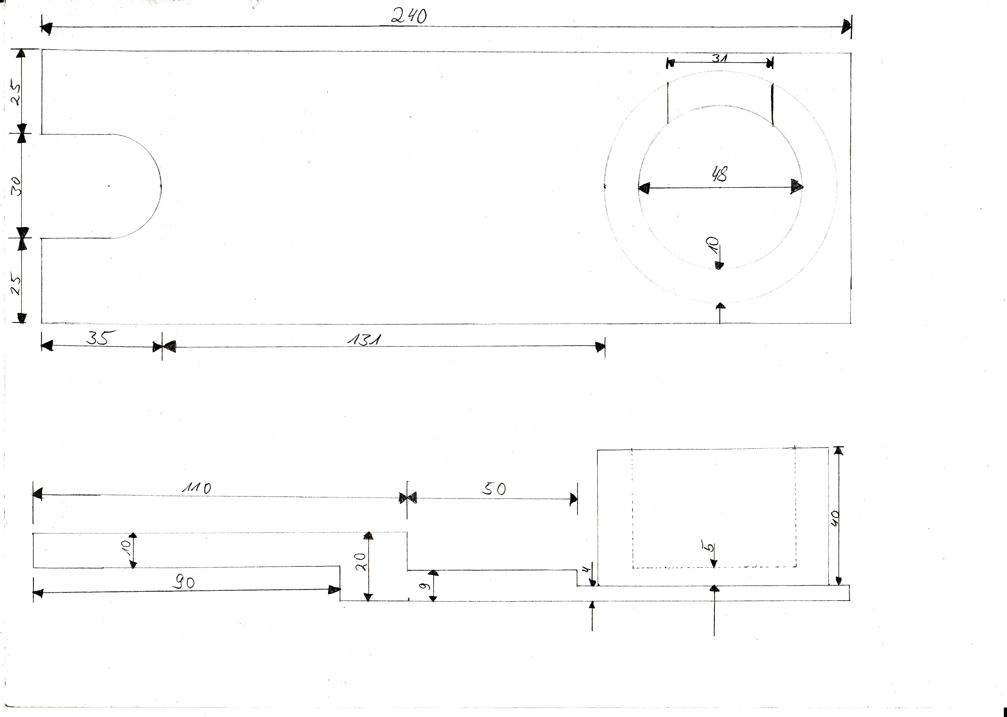

Tut mir leid dass ich eure spannende Unterhaltung zum wiederholten male unterbreche und wieder zum eigentlichen Thema komme, aber ich werde nächste Woche mal so langsam beginnen die Karre wie hier beschrieben auseinanderzureißen und dann wenn mal irgendwann etwas Geld da ist mir die benötigten Teile zulegen und einbauen.
Dann hätte ich aber noch folgendes Problem: Es ist die Rede von zwei Spezialwerkzeugen, aber nur für eins gibt es eine Zeichnung zum Selberbauen. Kann mir jemand vielleicht eine Anleitung zum Bau des zweiten Werkzeugs zukommen lassen?
Wäre echt dankbar!

David_Suckau
Beitrag von David_Suckau »
Also hier steht unten bei den Anmerkungen dass das zweite Werkzeug noch kommt...
Und man braucht ja die Werkzeuge 2084 und 2079. Ich denke die gezeigte wird das eine und das das noch kommen soll wird das andere sein. Bin scheinbar zu doof um bei google herauszufinden wie die beiden Werkezuge aussehen.

das habe ich allerdings nicht, weder als Tool noch als bemaßte Zeichnung ...
2084 >Bild
den Gegenhalter hab ich doch grad glatt vergessen ... :roll:

David_Suckau hat geschrieben:Also hier steht unten bei den Anmerkungen dass das zweite Werkzeug noch kommt....
glaube nicht das hier einer das 2079 im Einsatz hat, da nicht zwingedn erfoerderlich: ist nur eine Verlängerung um mit einem 350 Nm Drehmomentschlüssel auszukommen....
guck mal hier: http://www.20v-sauger-tuning.de/zahnriemenwechsel.htm

So wirklich brauchen, tut man nur den Gegenhalter 2084, den man z.B. bei ebay für ~ 80,- bekommt.
Dafür kann man ihn nicht selber bauen.
Ausserdem hat das Originalwerkzeug den Vorteil, dass es immer passt und am Motorpuffer abgestützt wird, was bei den meisten selbstgebastelten Konstrukten nicht der Fall ist.

Beiträge: 8502
Olli W. hat geschrieben:So wirklich brauchen, tut man nur den Gegenhalter 2084 ...
Mit den richtigen Werkzeugen geht das schon ...

David_Suckau
Olli W. hat geschrieben:So wirklich brauchen, tut man nur den Gegenhalter 2084, den man z.B. bei ebay für ~ 80,- bekommt.
Ich frage meinen Onkel mal was es kosten würde wenn er mir das Teil bauen würde.
