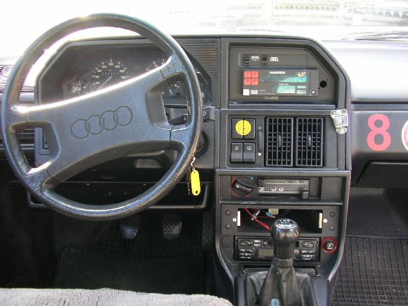

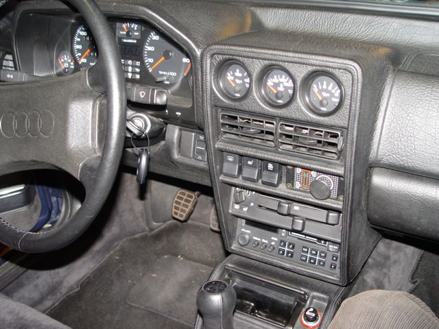

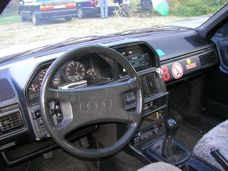

Die waren so ab Werk als Taxiausstattung bestellbar. Aber nur so wie die letzten 2 Bilder. Das zweite 2 Bild ist meiner Meinung nach nicht original, weil das so in der AKTE nicht dargestellt ist. Das erste ist ein Typ 81, dazu weiß ich nichts. Wer einen 200er VFL als Taxi bestellt hatte bekam auch diese Schalttafel (Dashboard, Armaturenbrett). Dürfte keinen Unterschied zum 100er haben.

Bild 2 ist original - allerdings Sportquattro!

1) ist Typ81 = hab ich nur einmal gesehen
2) ist Bastelbude, auch "SportQuattro" genannt :D
3 und 4) = das ist der hunderter ...

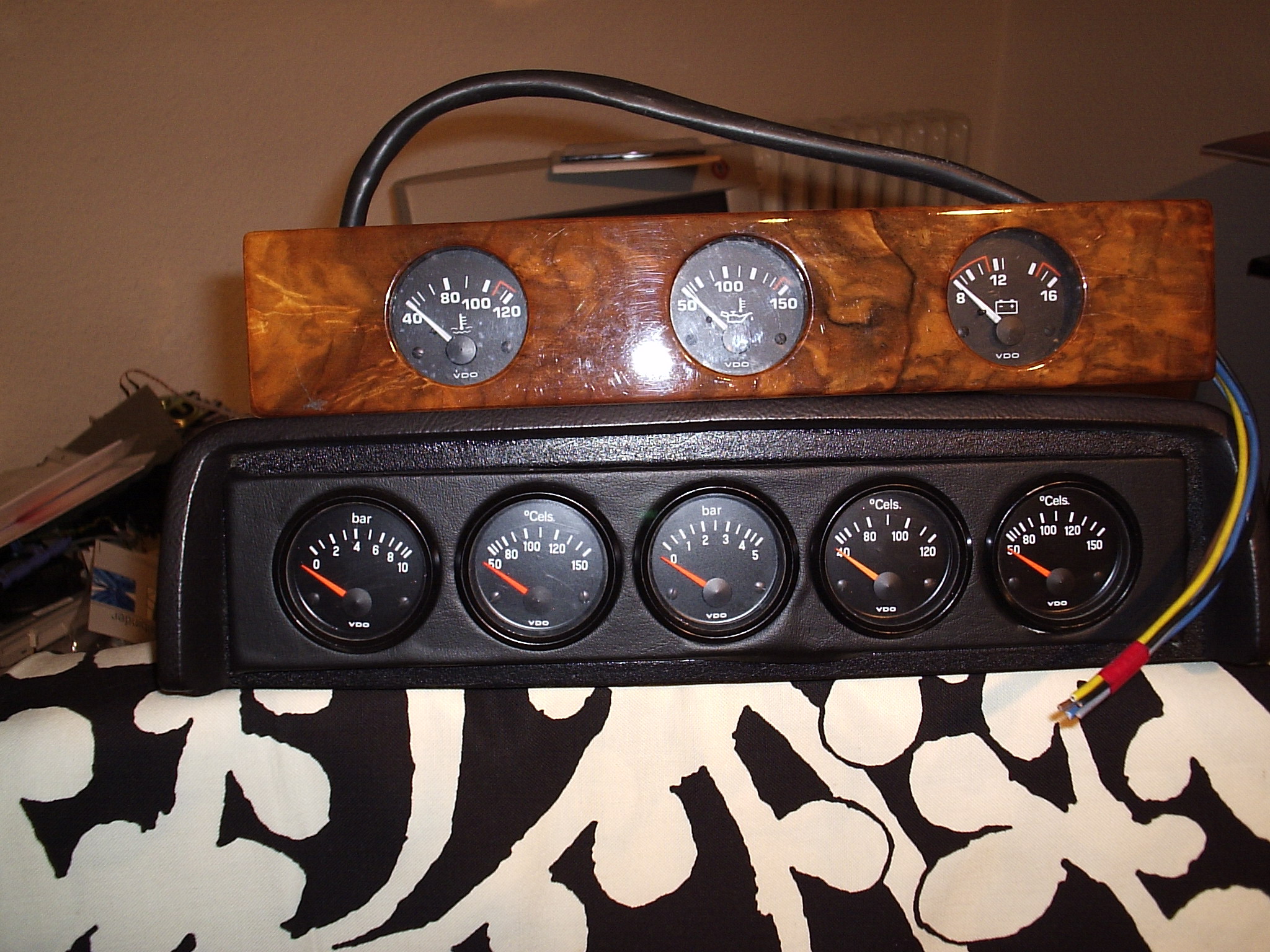

Meine idee ist om in der extra ruimte 4 oder 5 meters zu machen.
Turbodruk, volt, oiltemp, oildruck, und wieleich ampere.

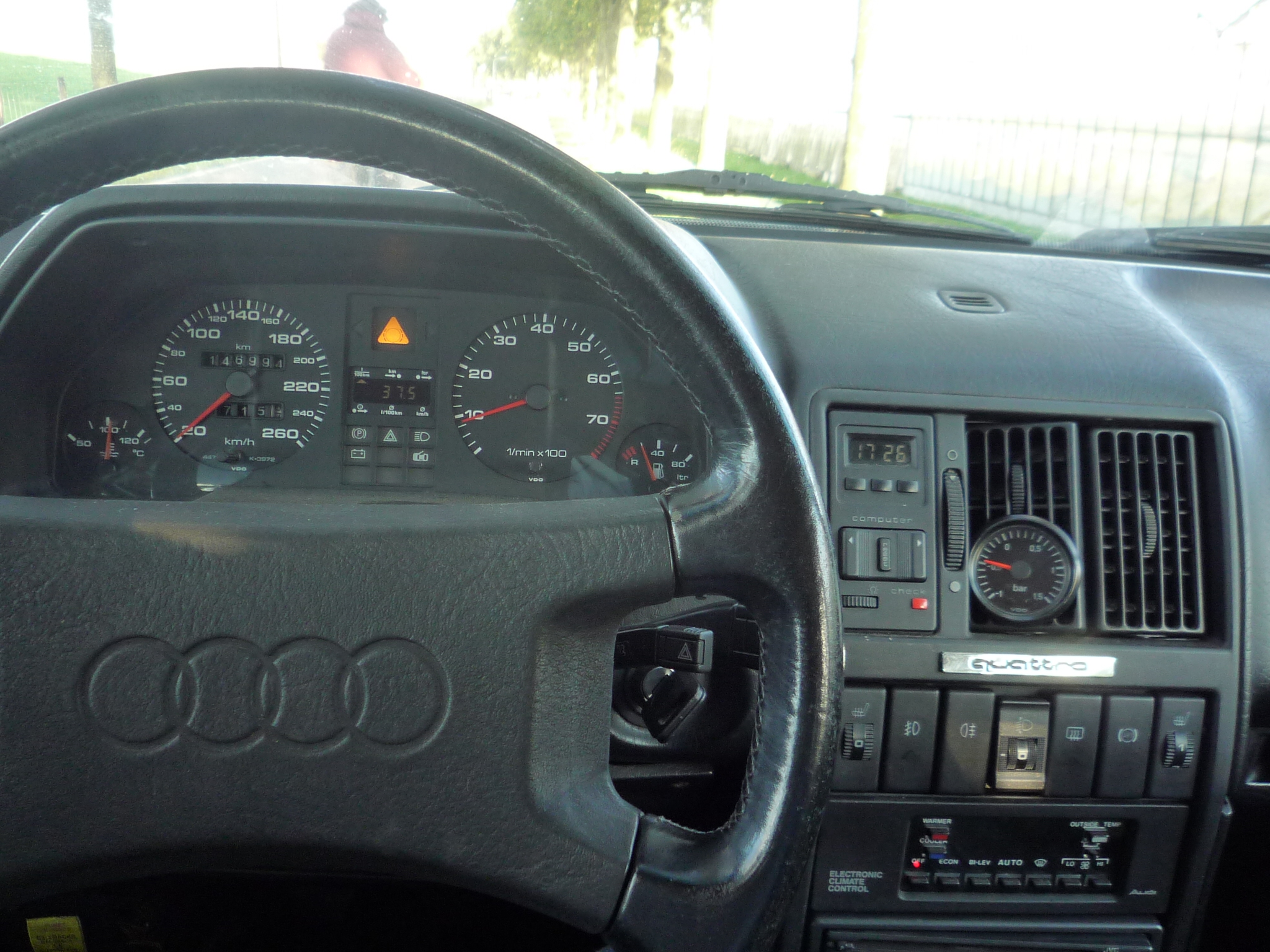

Ich habe nuhr de solution an die photo, aber om alle roosters vol zu machen, das ist nicht ideaal . .
Und eine breiten dahbord sau ideal sind

ich habe leider kein Foto von meinem damaligen Goldstück, aber die Bilder 3 und 4 kommen dem schon recht nahe, die Zusatzkonsole von Audi paßte einwandfrei. Sie war extra für den 200er. Die Aussparungen für 3 Zusatzinstrumente waren in der Zusatzkonsole schon vorhanden.
Die Abbildung auf Deinem letzten Bild entspricht genau dem, was ich damals als 200er hatte.

das ist nicht schön abzulesen (sich ständig ändernde Werte, Tendenzen nicht auf einen Blick schnell erkennbar). Aus "aktuellem Anlaß" war ich mit meinem 100er NF (Ausführung:Mannschaften - einfarbig - oliv) auch mit dem Thema befaßt (Lichtmaschinenregler ganz langsam gestorben, keine Anzeige der Ladekontrolleuchte, auf einmal Batterie leer). Mein mittlerweile wieder serienmäßiges KI brauchte als allererstes ein Voltmeter. Wohin damit? Ich hab mit einer roten 7Segment-Anzeige rumexperimentiert, die zwar wunderschön aussieht, bin aber letztendlich bei einer LED-Zeile mit verschiedenfarbigen 3mm-LEDs gelandet (mit LM3914-braucht nicht viel Platz). Das ganze funktioniert gut, sieht erträglich aus und wird bei nächster Gelegenheit mit Öldruckmesser und Ölthermometer komplettiert.
Wenn aber die Selbstherstellung von sowas an fehlenden Möglichkeiten scheitert, bleibt dem Monza als wirklich gutaussehende Lösung nur das Auditeil übrig. Es war für den 200er nicht so klobig, wie die in den Bildern 3 und 4 abgebildeten Teile, sondern nur unwesentlich höher als die 52mm-Instrumente und fügte sich super gut in das Armaturenbrett ein (zu einem stolzen Preis). Hoffentlich findet er noch so eine Zusatzkonsole.

Also die Amaturenbretter auf Bild 3 und 4, da sind die ,,Verlängerungen" im Amaturenbrett fest drin, die kann man nicht abbauen. Außerdem ist bei den Taxi Amaturenbrett die Mittelkonsole breiter (sieht man auf den Bildern recht gut)
So ein Amaturenbrett zu finden ist so gut wie unmöglich, vorallem auch noch ein gutes, ich such selber so eins in braun, weil meins ein paar Macken hat, und vorallem eines zu finden was nicht zerbohrt ist wird auch schwierig sein.
