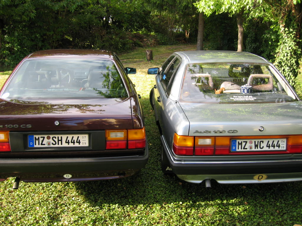

Dein Auto ist definitiv NICHT Saphirblau - meiner ist fast Silber mit einem ganz leichten Blauschimmer drin...
