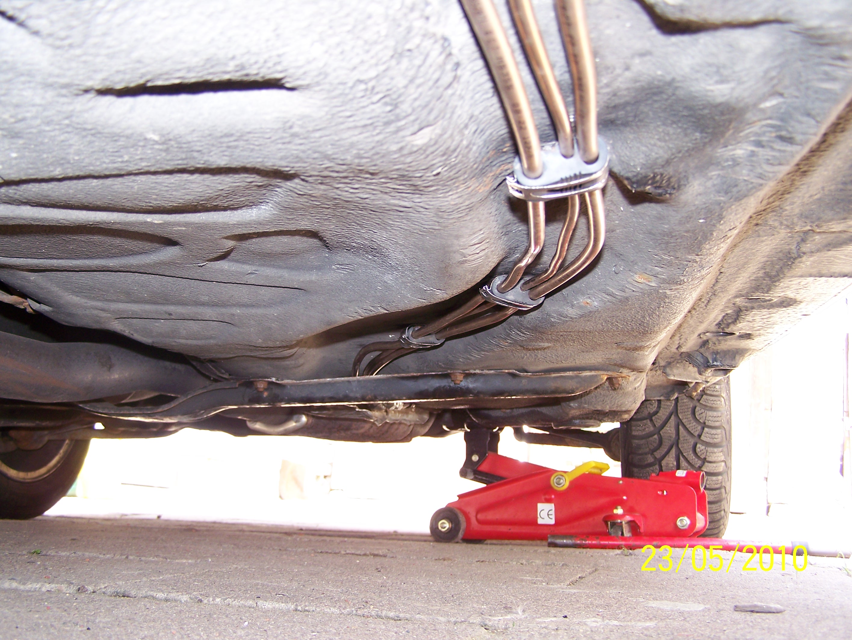

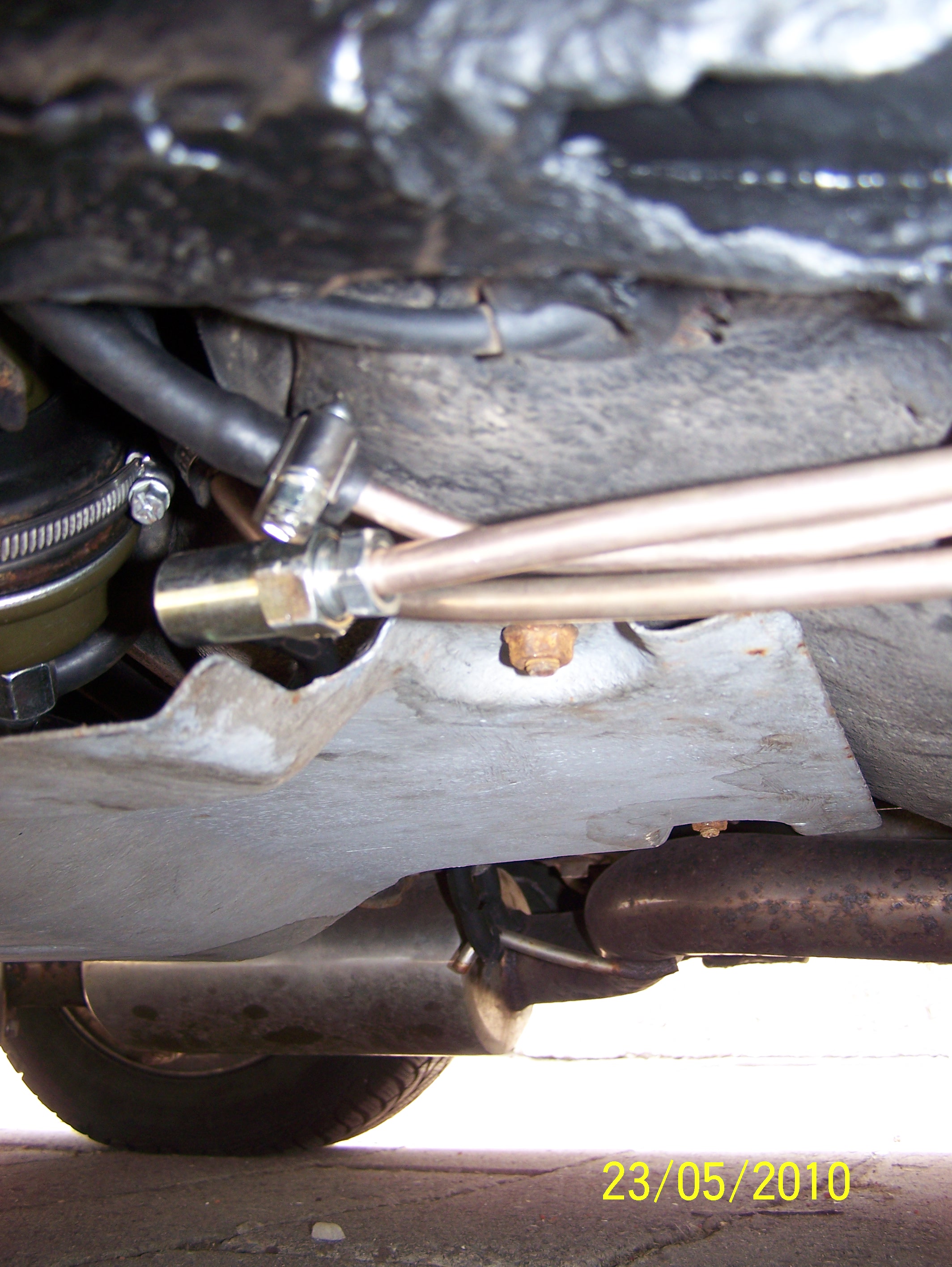

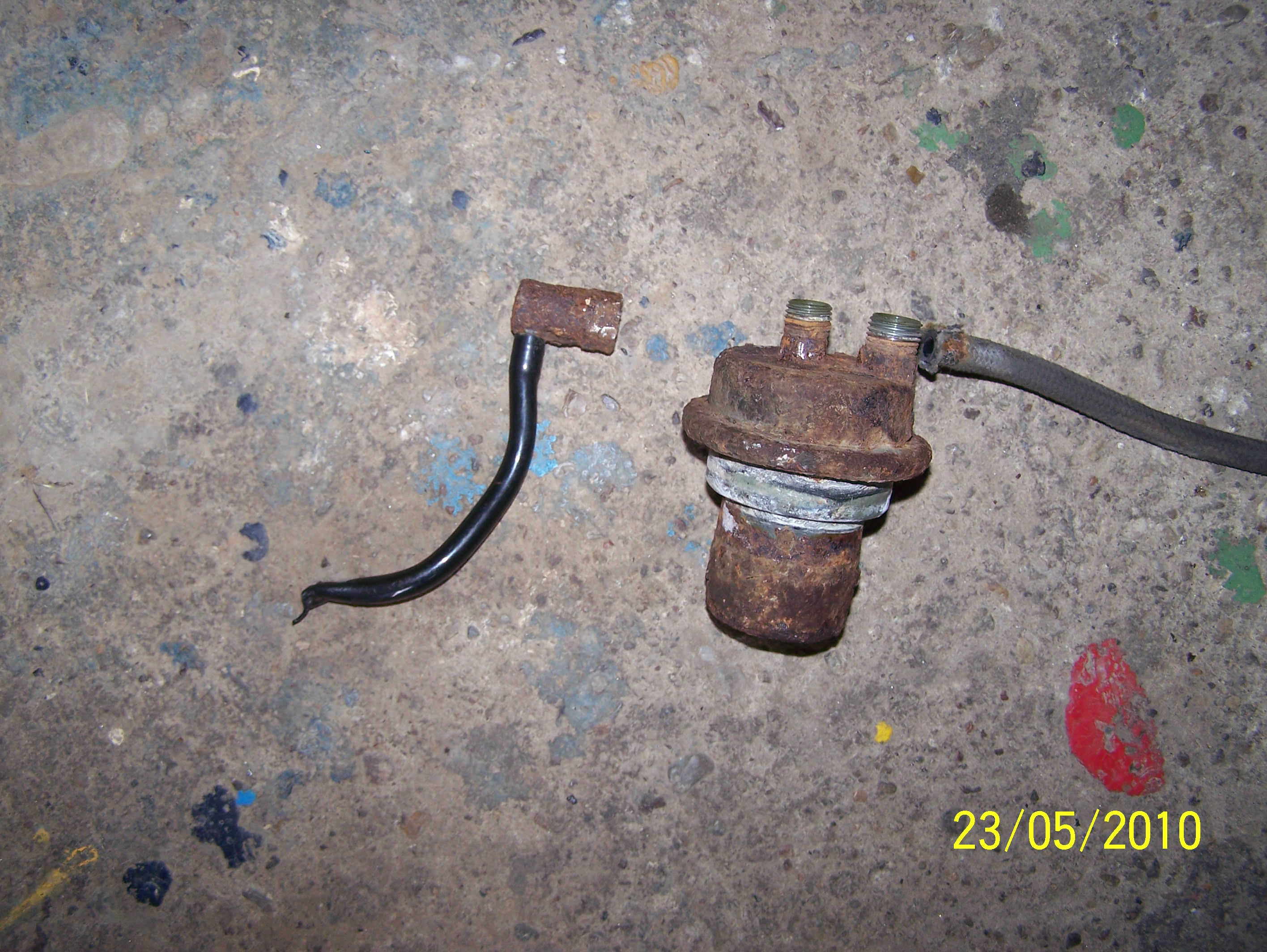

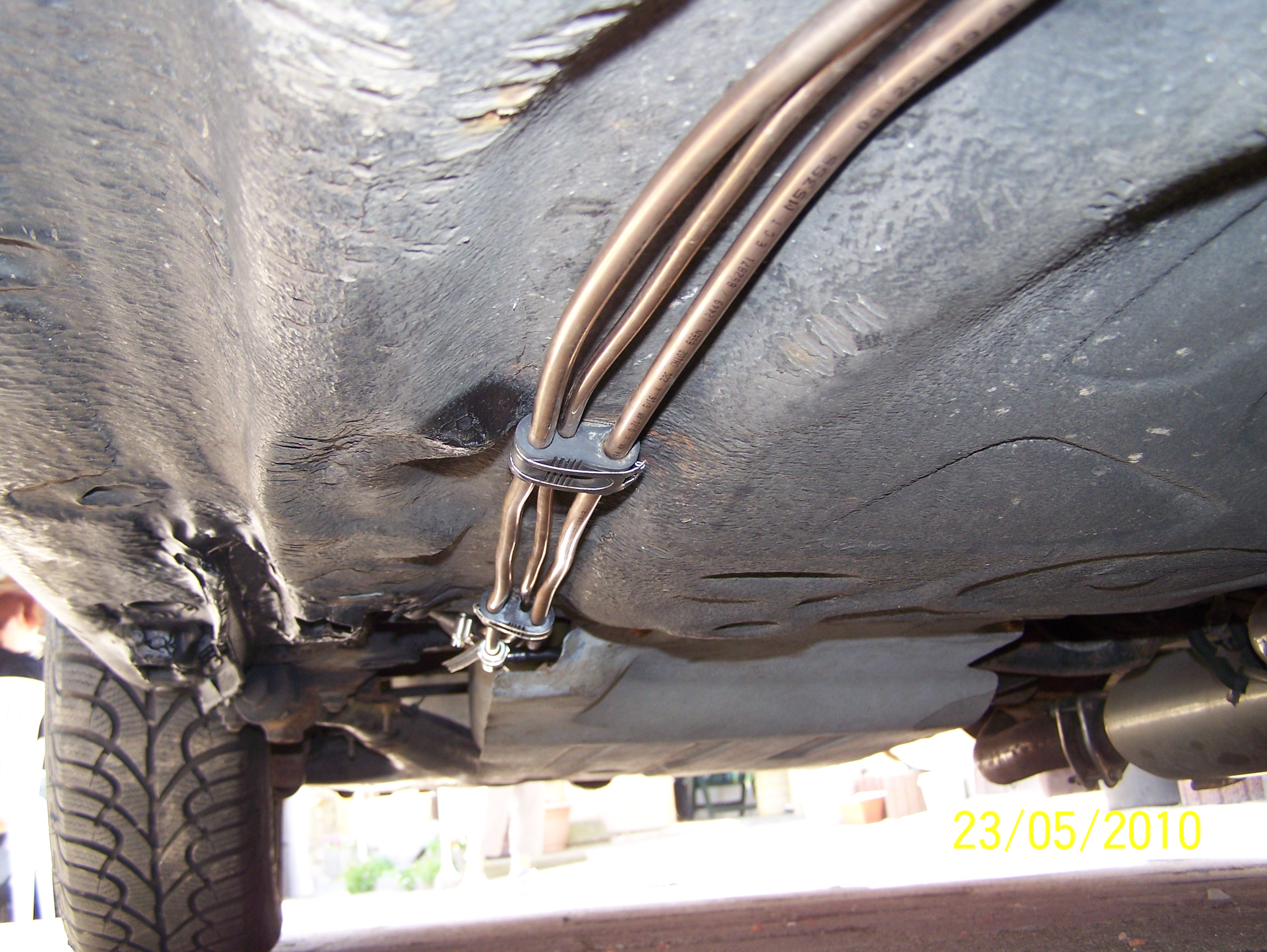

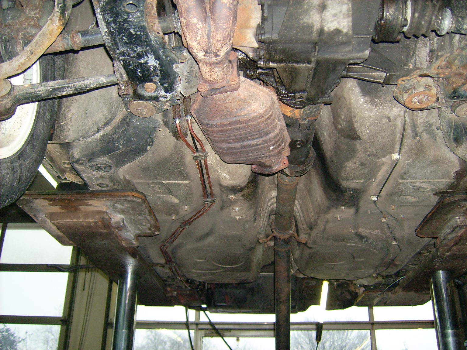

Ich habe mir 8mm Kupferrohr, entsprechende Verschraubungen und nen günstiges Bördelgerät mit Rohrschneider und Rohrbiegezange bei ebay besorgt. Materialkosten lagen für alles um ca. 80,-. 5m Kupferleitung reicht vollkommen.
Den Benzindruckspeicher am besten gleich mit neu machen. Bei meinem hätte ich beim Versuch die Verschraubungen zu lösen eher den Benzindruckspeicher zerrissen so porös (aber dicht) war er.

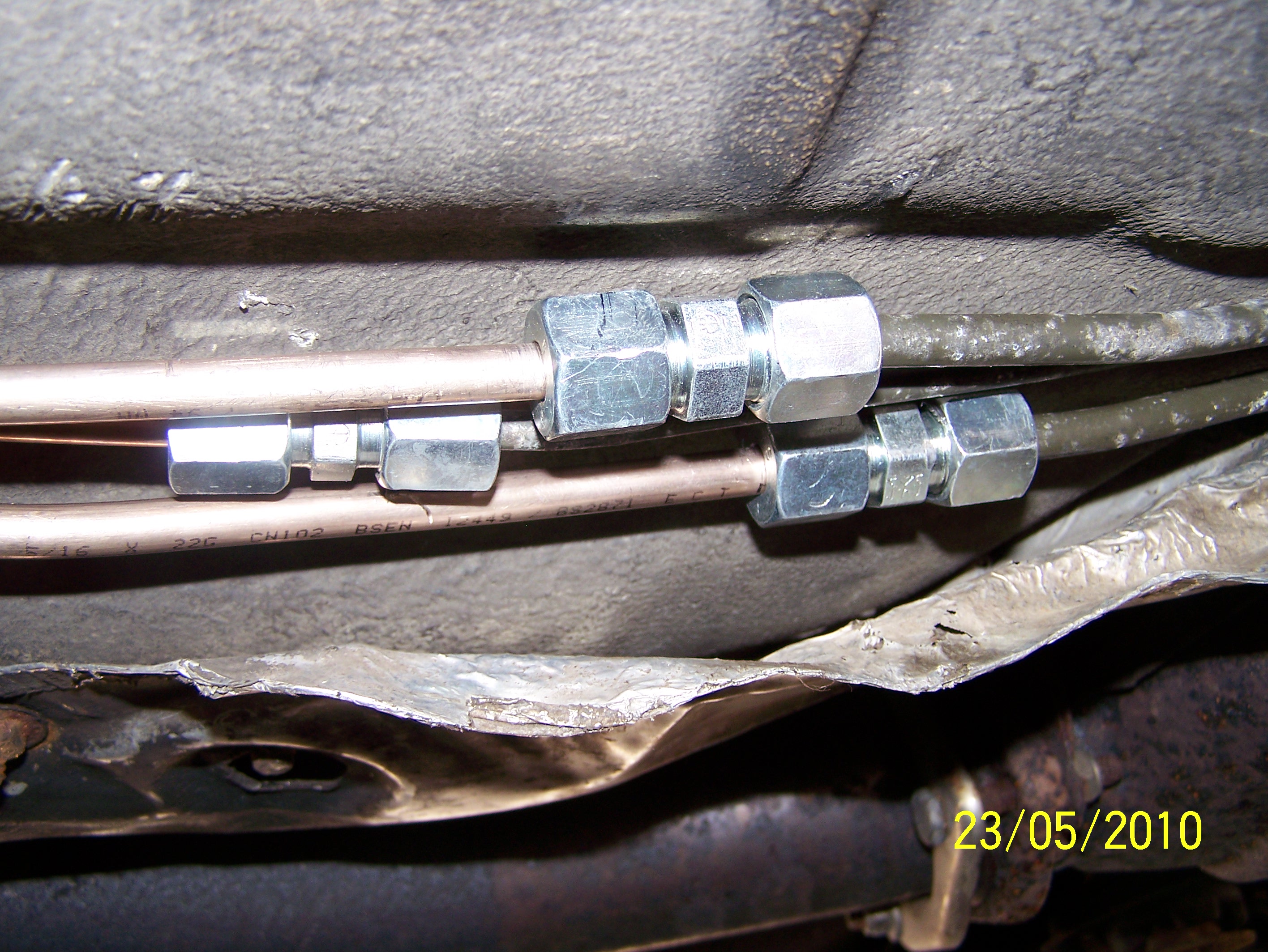

Aber auf den Bildern sieht man ja schön die Überwurfmuttern und die Schrauben für die 8er Leitung aber woher bekomme ich die Schrauben für vorne bei den Hülsen (Spritzwand) und woher die Ü-Mutter für den Kraftstoffspeicher? Will ja auch nicht die alten unbedingt nehmen.. Hast auch noch gebördelt ?? Gibt es ja auch wieder verschiedene Bördelungen..
Gruß Dominik

Die Bördelverschraubungen gab es im gleichen Shop (auf direkte Anfrage) wo ich auch die Leitungen her hatte. Wie der Name es schon sagt, das Ende der Leitung ist gebördelt und wird dann mit der Verschraubung festgezogen und die Kupferleitung passt sich dem Gegenstück an und es ist dicht.
An einer Leitung ist vorne und hinten diese Bördelverschraubung, die Leitung geht nicht direkt auf den Benzindruckspeicher, dazwischen ist noch eine ca. 15cm lange vorgebogene Kunststoffleitung. Auf dem unteren Bild gut zu erkennen.
Die zweite Leitung ist vorne über dem Kat ebenfalls Bördelverschraubt, wird hinten aber mit nem Kunststoffleitung bis in den Tank weitergeführt. Sollte der Rücklauf sein. Die Verbindung ist original mit einer Schlauchschelle. Ich habe zur Sicherheit das Ende leicht gebördelt, damit die Schelle nicht auf die Idee kommt abzurutschen.
Die Bördelverschraubungen (M14x1,5 für 8mm Rohr) sind recht schwierig aufzutreiben gewesen. Habe vor Ort diverse Klempnerein, Hydraulikbetriebe etc. abgeklappert. Aber meine Grösse konnte keiner auftreiben. Und dann über ebay für 1,90 das Stück welche gekauft.

Mit Schneidringen habe ich nichts gemacht. Die Bördelverschraubungen sind wie die Verbingungen von Werk aus. Oder anders ausgedrückt, die Verschraubung der Bremsleitungen nur ne Nummer grösser.
Sowas wie hier:

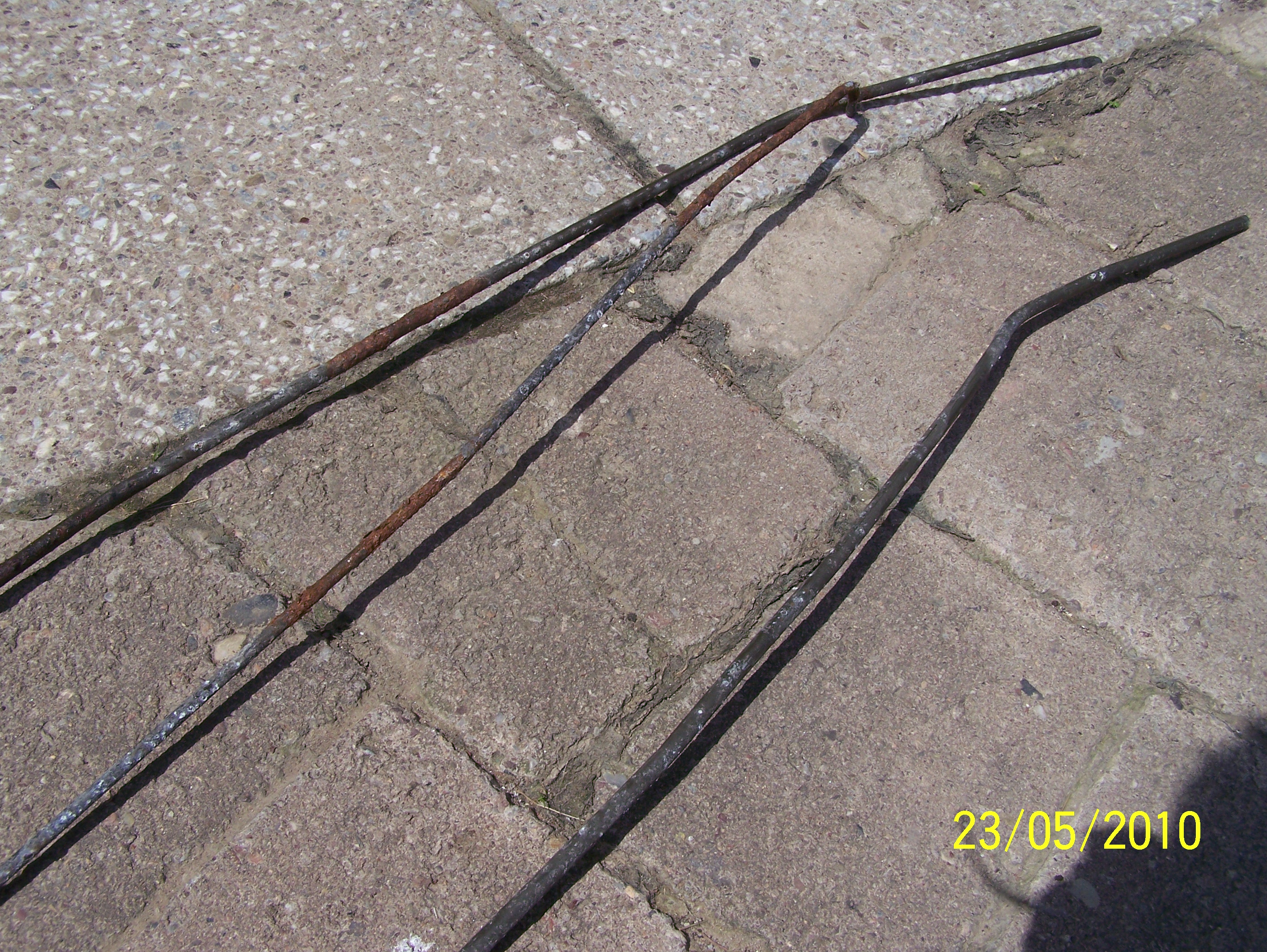

Habs heute getan Maik.. Aber ich habe die Verschraubung nicht abbekommen vorne an den beiden Hülsen hab die Rohre dann bissel weiter zurück dann abgetrennt und mit der Schneidring-Variante ersetzt und es funktioniert wirklich :D !! Alle Leitungen wieder DICHT und der Chef <----- Stolz das er das mit 2 Auffahrrampen hinbekommen hat !!
Bilder folgen :
Mfg Dominik

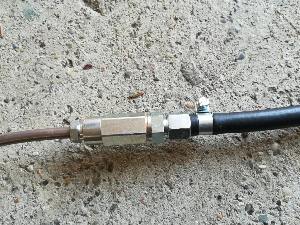

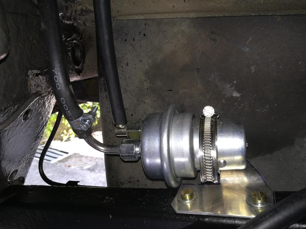

Das was du suchst hab ich vor einem Jahr an meinem NF2 1990 gemacht. Da ich dein Motortyp nicht kenne, weiß ich nicht ob es kompatibel ist. Hier mal meine Aktionen und Bezugsquellen.

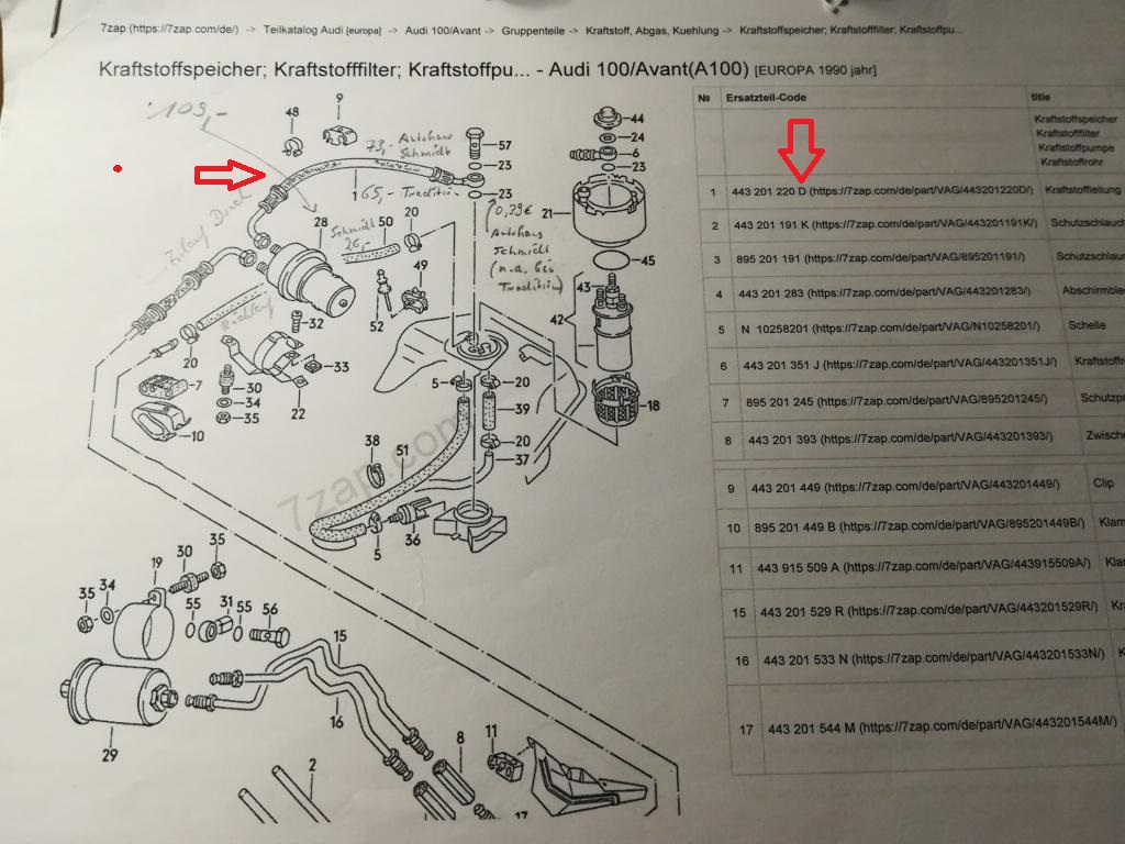

- bei Audi Tradition gibt es noch die Anschlussleitung (443201220D) Kraftstoffspeicher zur Benzinpumpe zu kaufen.
http://trshop.audi.com/konakart/SelectP ... model=0001
- die zweite flexible Leitung zur starren Kraftstoffleitung hab ich selber gemacht. Hier hab ich die Teile wie Verschraubungen und Leitungen gekauft.
https://www.autoteile-plauen.de/kraftst ... eite_2.htm
- ja der Kraftstoffspeicher hat zwei unterschiedliche Anschlussmaße.
https://autoteile.check24.de/druckspeic ... gIwgPD_BwE
Hier noch ein paar Bilder meiner Aktion
Ich hoffe ich konnte dir weiterhelfen

Da werde ich wohl die M14x1,5 Variante für die Vorlaufltg benötigen, sofern die Ltg. zum Tank noch bei Audi-Tradition zu bekommen ist.
Die 443201220D ist also lang genug gewesen bei Deinem NF?
Ich frage mich dann, wo genau der Unterschied zur eigentlich benötigten "G" Variante liegt?
Ja "D" war lang genug
Wie kommst du auf "G"
hab mal für den NF die Unterlagen rausgekramt.
Und lieferbar war sie auch noch bei Tradition.
Oder macht es einen Unterschied, dass du Sport hast? Glaub ich aber nicht.
Hallo Rolf,
vielleicht muß ich doch genauer werden - ist ein Avant quattro sport:
7zap "G" klick mich
Die "G" wurde auch anderweitig schon genannt, z.B. hier
Jetzt ist natürlich echt die Frage, ist sie beim Avant quattro etwas anders?
Vielleicht sollte ich diese Ltg. besser auch selbst konfektionieren :?:
Innendurchmesser ist immer 6mm, oder?
Dann bräuchte ich zusätzlich noch den M16x1,5 Winkel für den gr. Anschluss am Kraftstoffspeicher - korrekt?
Und eine Ringnippel-Hohlschraube am Anschluß zur Benzinpumpe - aber welche Größe?
Ringnippel-Hohlschrauben
Fragen über Fragen ...... ;)
Grüße, Günther
quattroandy
Beiträge: 47
Registriert: 18.01.2013, 08:27
Wohnort: Augsburg
Re: Kraftstoffrohre ersetzen ?
Beitrag von quattroandy »
die "D" ist für Frontantrieb, und die "G" für den quattro.
Ist aber auch noch bei der Tradition verfügbar.
Beim quattro sitzt der Druckspeicher weiter vorne, somit ist die Leitung auch länger.
Andreas
100Mill
Beiträge: 37
Registriert: 29.09.2018, 20:58
Fuhrpark: Audi 100 NF 1990
Beitrag von 100Mill »
quattroandy hat geschrieben:Hallo,
Dann ist ja alles gut :mrgreen:
Rolf
