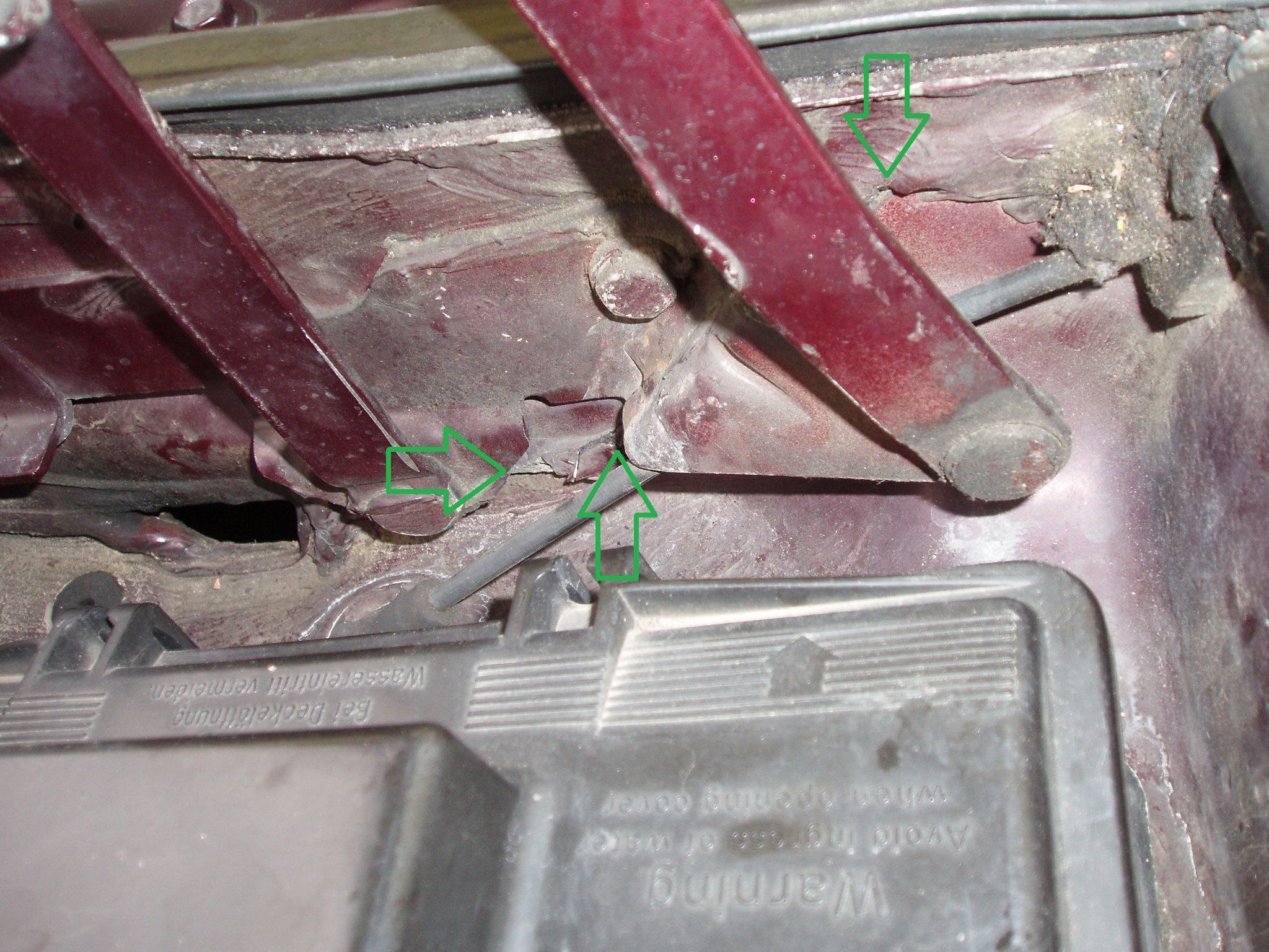

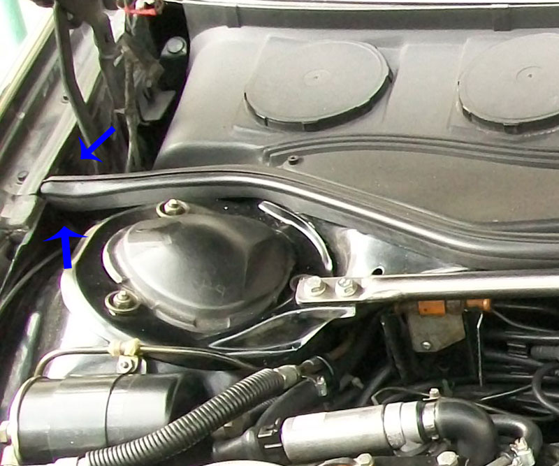

Konkret geht es um den Blechfalz an der Spritzwand auf dem die querliegende Dichtung zw. Motorraum und Wasserkasten angebracht ist, sowie die Befestigung Radhaus an Wasserkasten an der Stelle.
Wenn Ihr die Dichtung anhebt, seht Ihr, dass der Blechfalz im oberen Bereich bis etwa 1cm an das Radhaus/Kotflügelaufnahme heranreicht.
Darunter ist dieses Blech mit dem Radhaus verschweisst und zusätzlich mit Karosseriedichtmasse abgedichtet.
Genau da, wo es verschweisst ist, kann sich unter der Dichtmasse ein etwa senkrechter Riss entlang des Radhauses bilden, der im weiteren Verlauf bis zum unteren Ende vom Wasserkasten geht.
Damit ist dann das Radhaus nicht mehr am Wasserkasten fest.
Zur Prüfung nimt man die Dichtung ab und wackelt mit den Fingern kräftig an dem Blechfalz auf dem die Dichtung aufgesteckt ist. Da darf sich dann nur der obere freistehende Teil dieses Blechs bewegen, nicht aber der Rest.
Wenn die Stelle schon gerissen ist, erkennt man dies u.U. auch schon an gerissener, bzw, sonstwie verformter Dichtmasse, aber nicht unbedingt.
Der Riss tritt vorzugsweise wasserkastenseitig auf (oberer Pfeil), seltener motorseitig.
Genauer kann man evtl. Risse erst erkennen, wenn man die Dichtmasse seitlich am Radhaus und an der Verbindung zw. Radhaus und Wasserkasten entfernt.
Bis jetzt ist mir noch nicht bekannt, ob dieses Problem auf beiden Fzg. Seiten auftritt, oder evtl. nur auf die Beifahrerseite beschränkt ist, daher sollte man sich auf jeden Fall beide Seiten genauer ansehen.

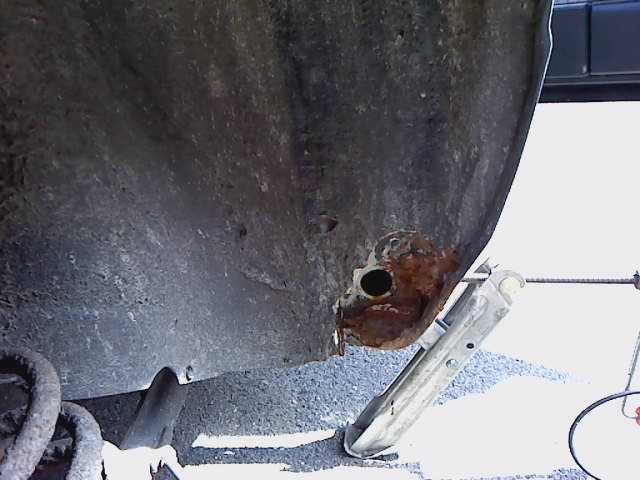

- rostende Radläufe am Tankstutzen

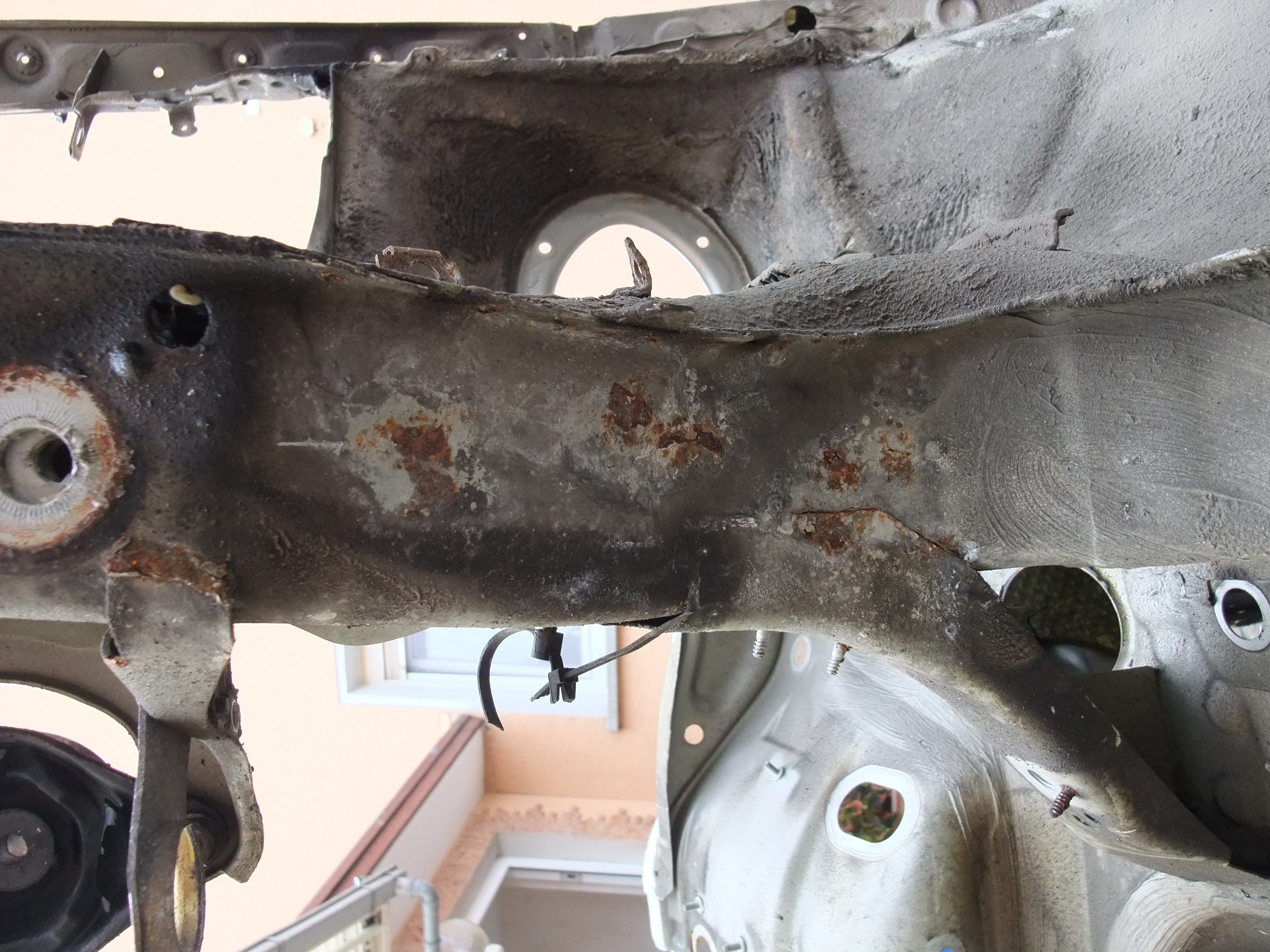

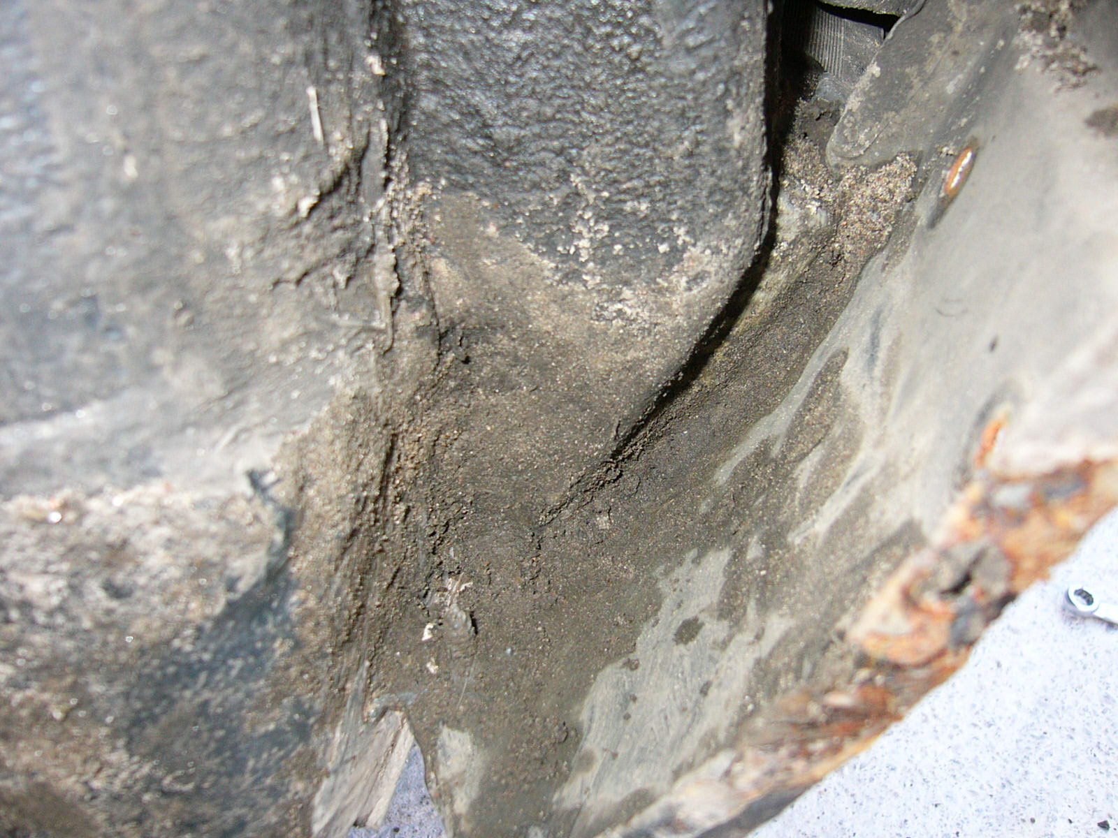

Also ich hab ja grad meine Federbeine draussen... 92er Perlmut auf der rechten Seite im Dom... Rost! Da sind so einzelne ca. 5 mm durchmessende (Schweiß-) Punkte die rosten. Sieht man aber nur wenn man unten reinguggt wenn die Federbeine komplett raus sind...
Dann hab ich bei zwei V8 vor den Dreiecksfenstern die Kunststoffleiste unten abmachen müßen. da hats gescheuert und gerostet. Da hätten wir dann noch unten an den hintern Türen (am Rahmen) dort sitzt so ein Gummi-/Kunststoffteil da moderts wohl auch gern.
Tja.. Tankdeckel scheinen auch ein Problem zu sein... dann das Heckblech natürlich beim V8. Gern auch mal der Scheibenrahmen...
Noch vergessen ... Kotflügel ... meist vorne rechts... da scheuert nen Schaumstoff von innen... dann rostets von Innen nach Aussen durch... hab ich auch an 2 von meinen 3 V8!
Aber bei der Radhausgeschichte hab ich noch nix gesichtet an Rissen oder Verformungen!

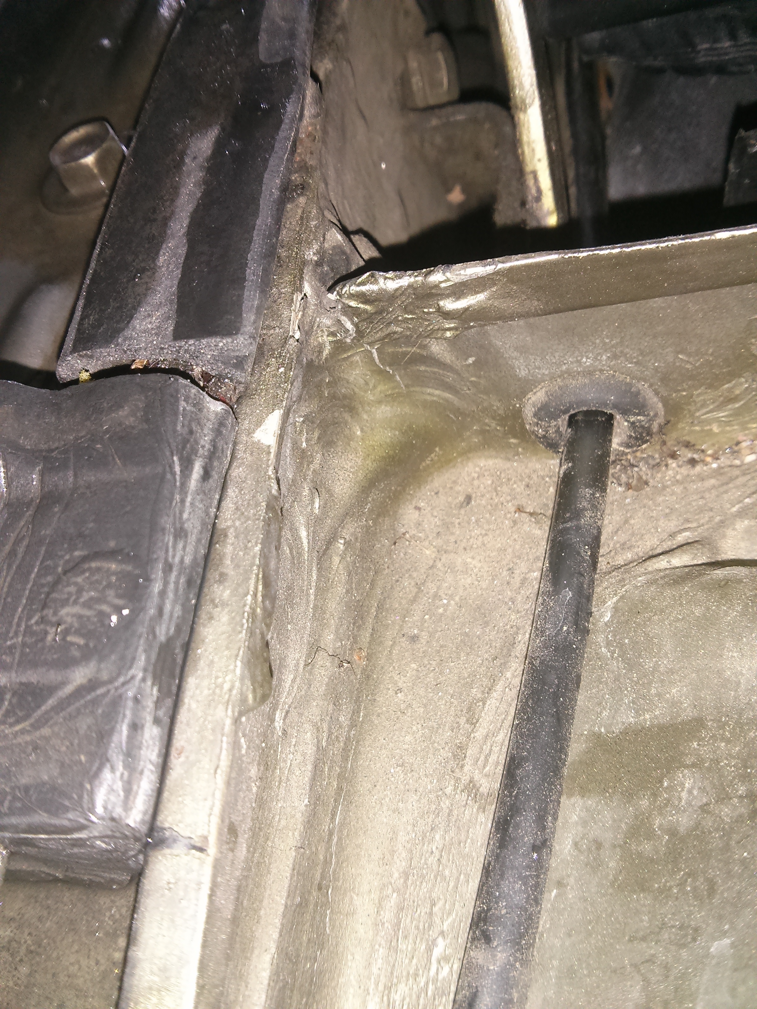

Bei meinem 220V sind im Radhaus beide Seiten I.O. Bild
Ob das mit der Domstrebe (Stabilität) zusammenhängt, kann ich nicht sagen Bild

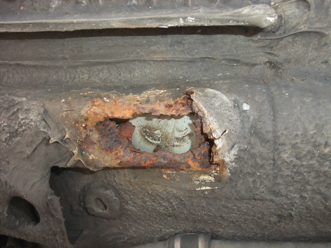

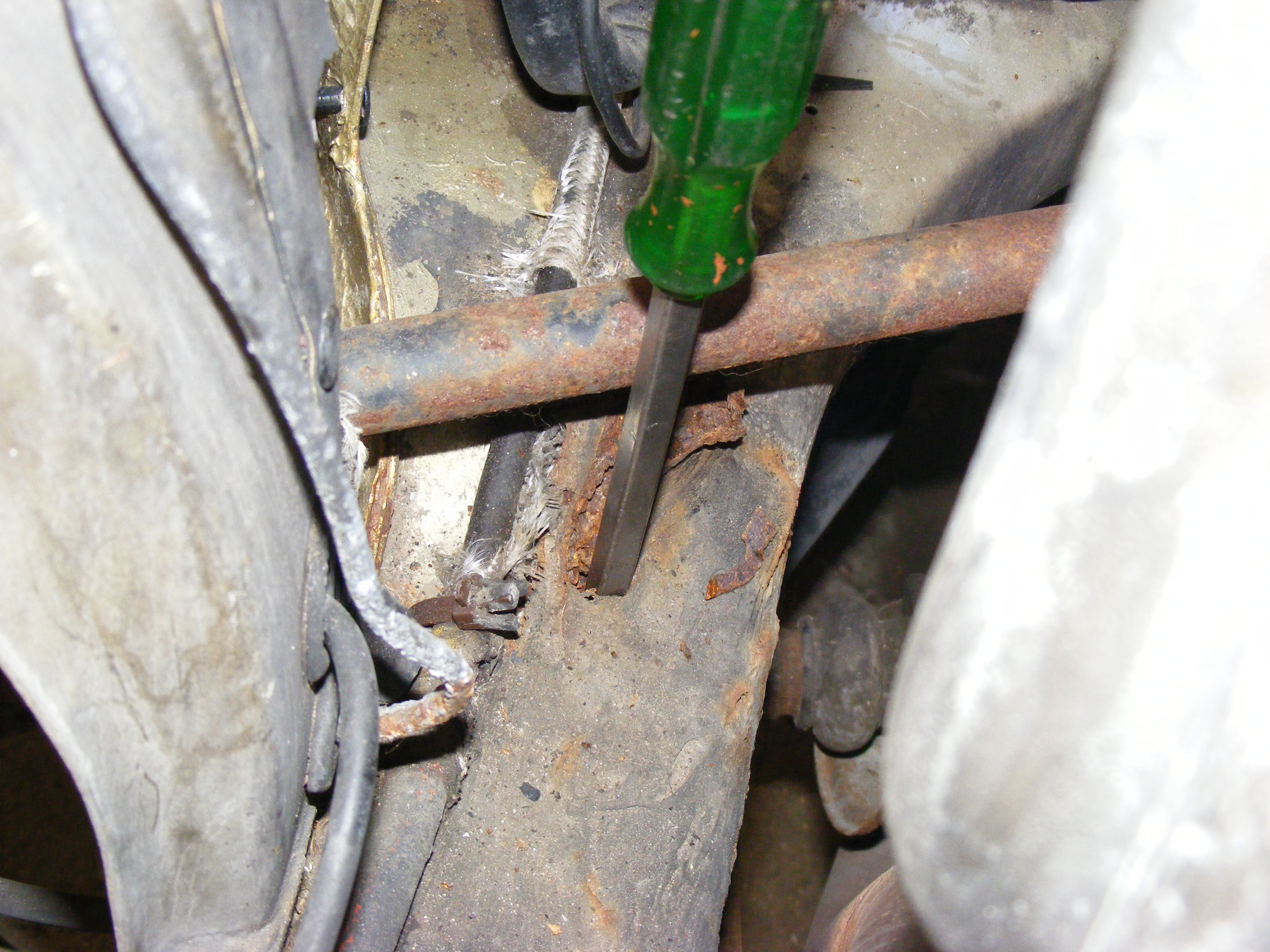

-längsträger rechts im bereich Turbolader unter abschirmblech

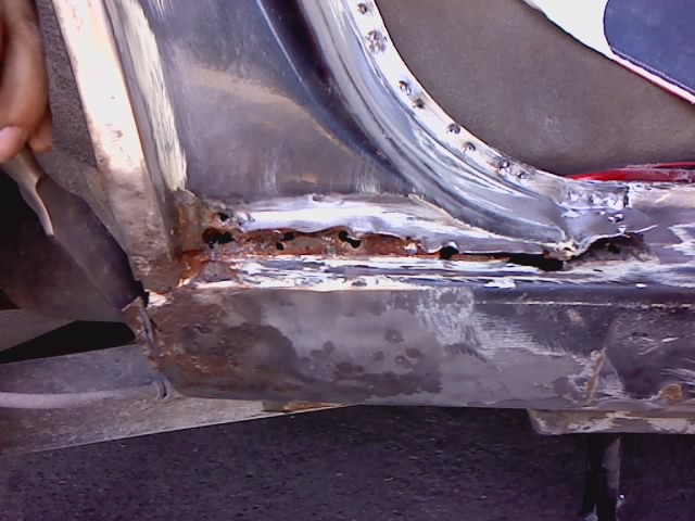

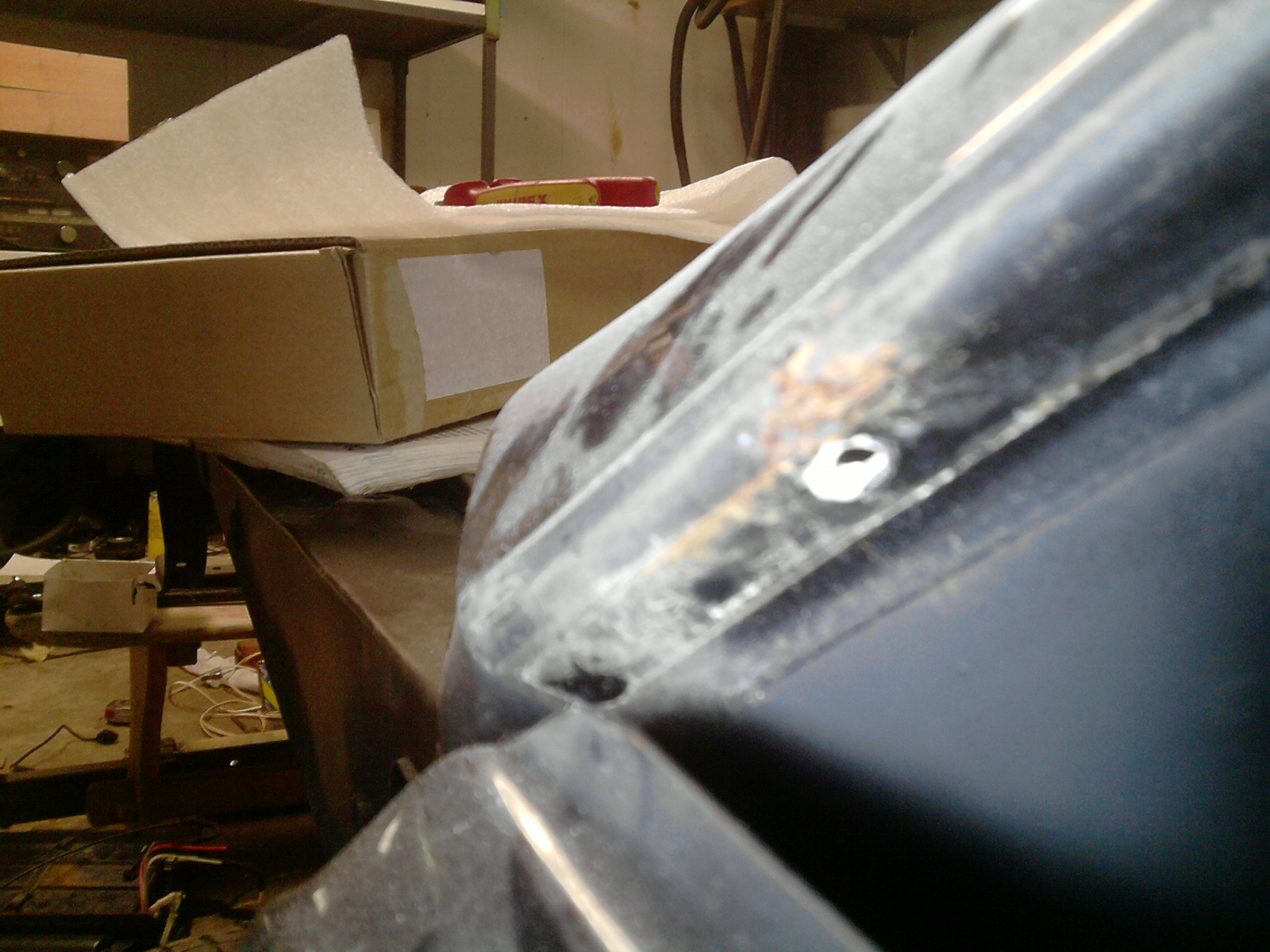

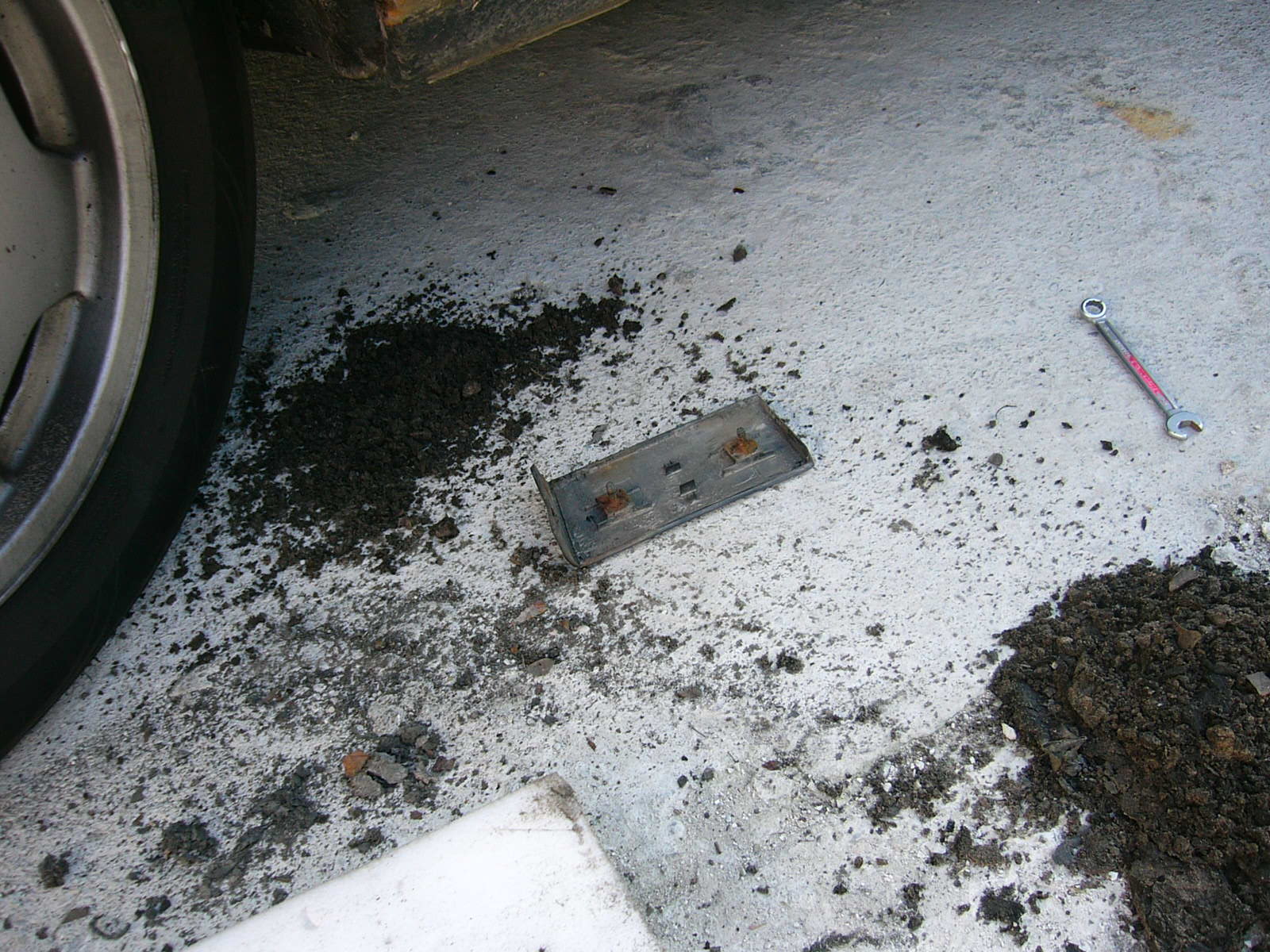

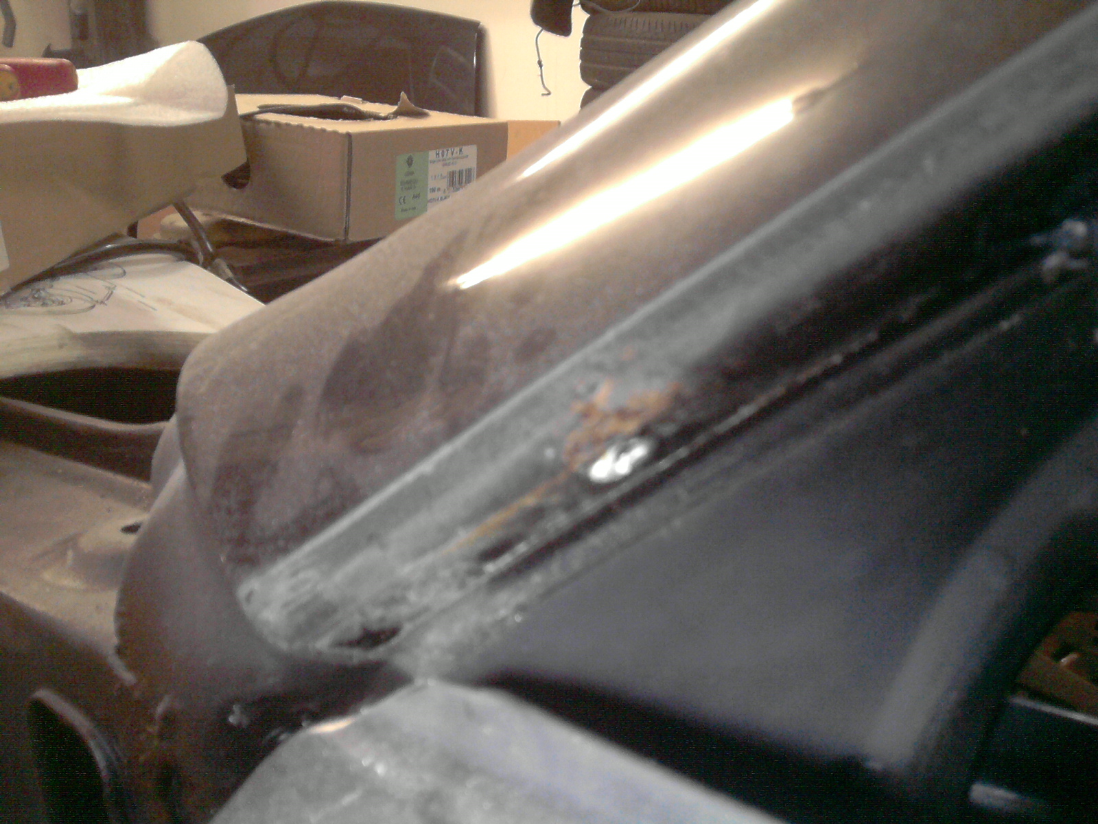

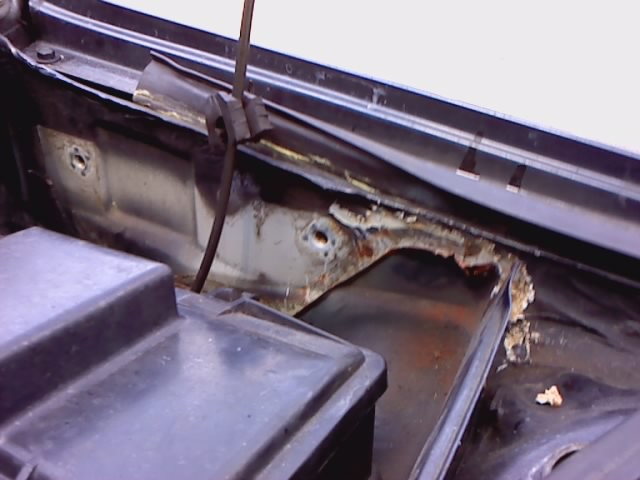

bzgl. Rost:
komplett am Scheibenrahmen. Die Halter für die Zierleisten sahen bei meinem echt nicht mehr gut aus.
Die "Schutzfolie" zwischen Halter und Blech hat alles ein wenig aufgehalten, war aber auch stellenweise schon durch.
NF2 mit ca. 400tkm
Bilder sind vom Handy
EDIT: Man hat von außen nichts gesehen!
Hannes

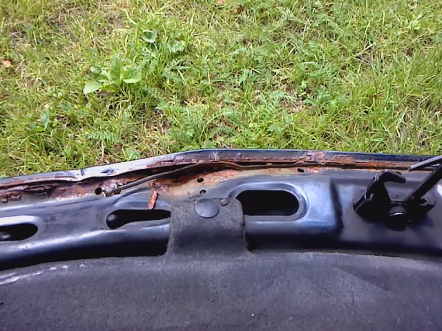

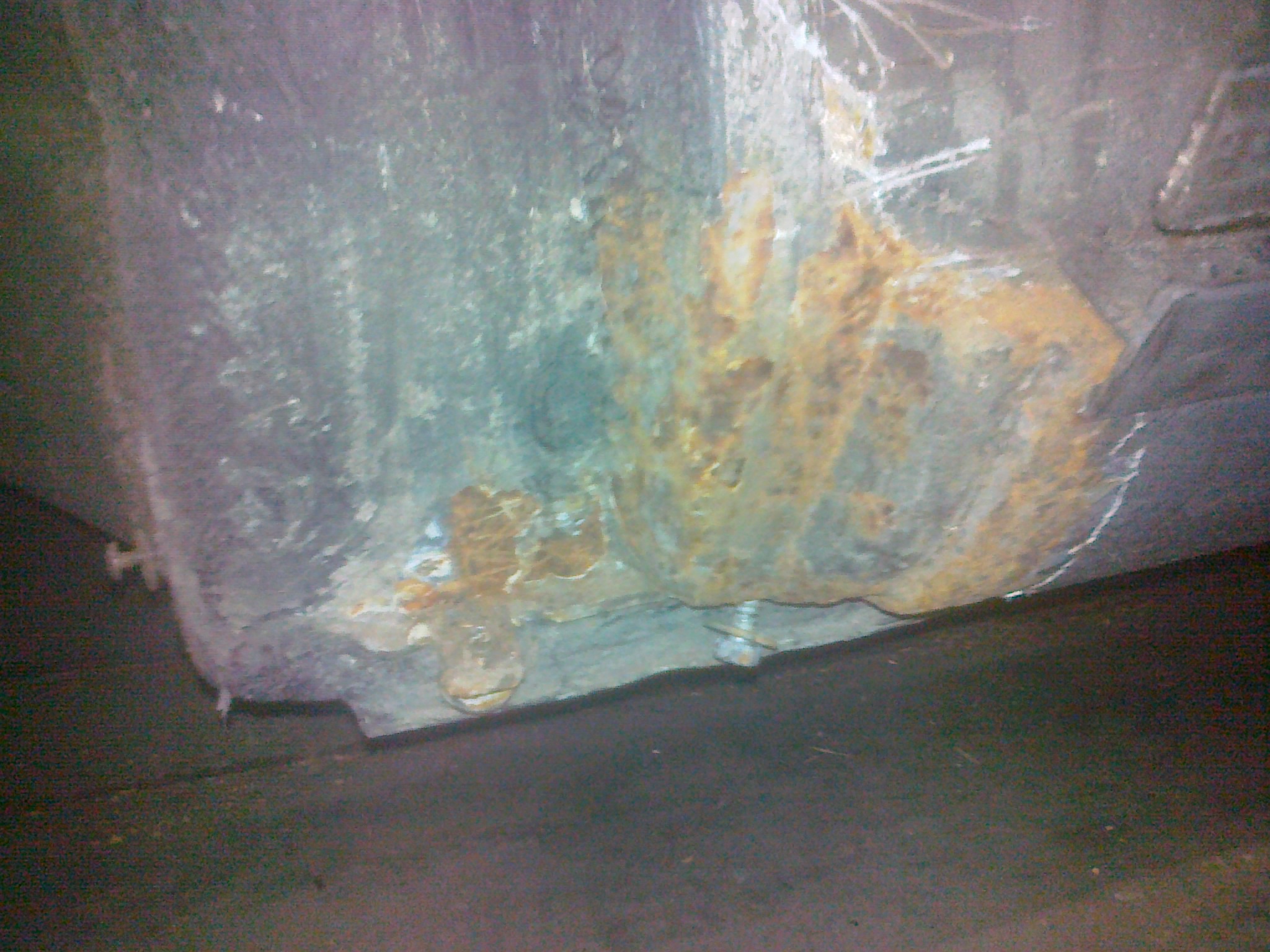

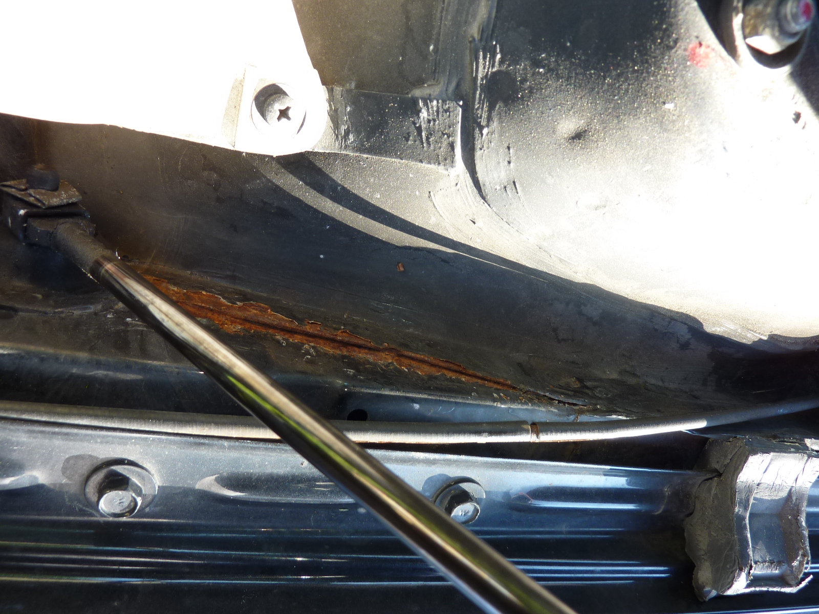

hier noch Bilder vom Raushaus vorne unter den Plastikverkleidungen beim 100er:

Olli ich hätte vielleicht rost dazuschreiben sollen :D
vom längsträger müsste ich noch irgendwo ein foto haben unterm abschrimblech-
gruß andreas

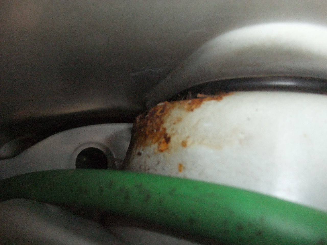

kevin's100er
Beiträge: 1772
Re: Achtung: neue Schwachstelle am Radhaus beim Typ 44
Beitrag von kevin's100er »

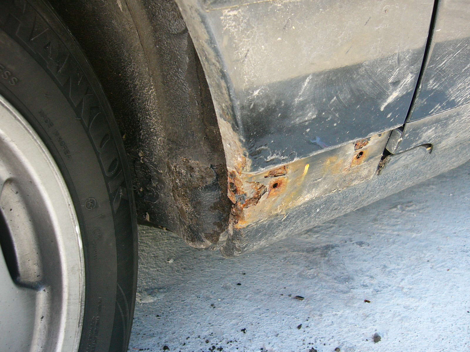

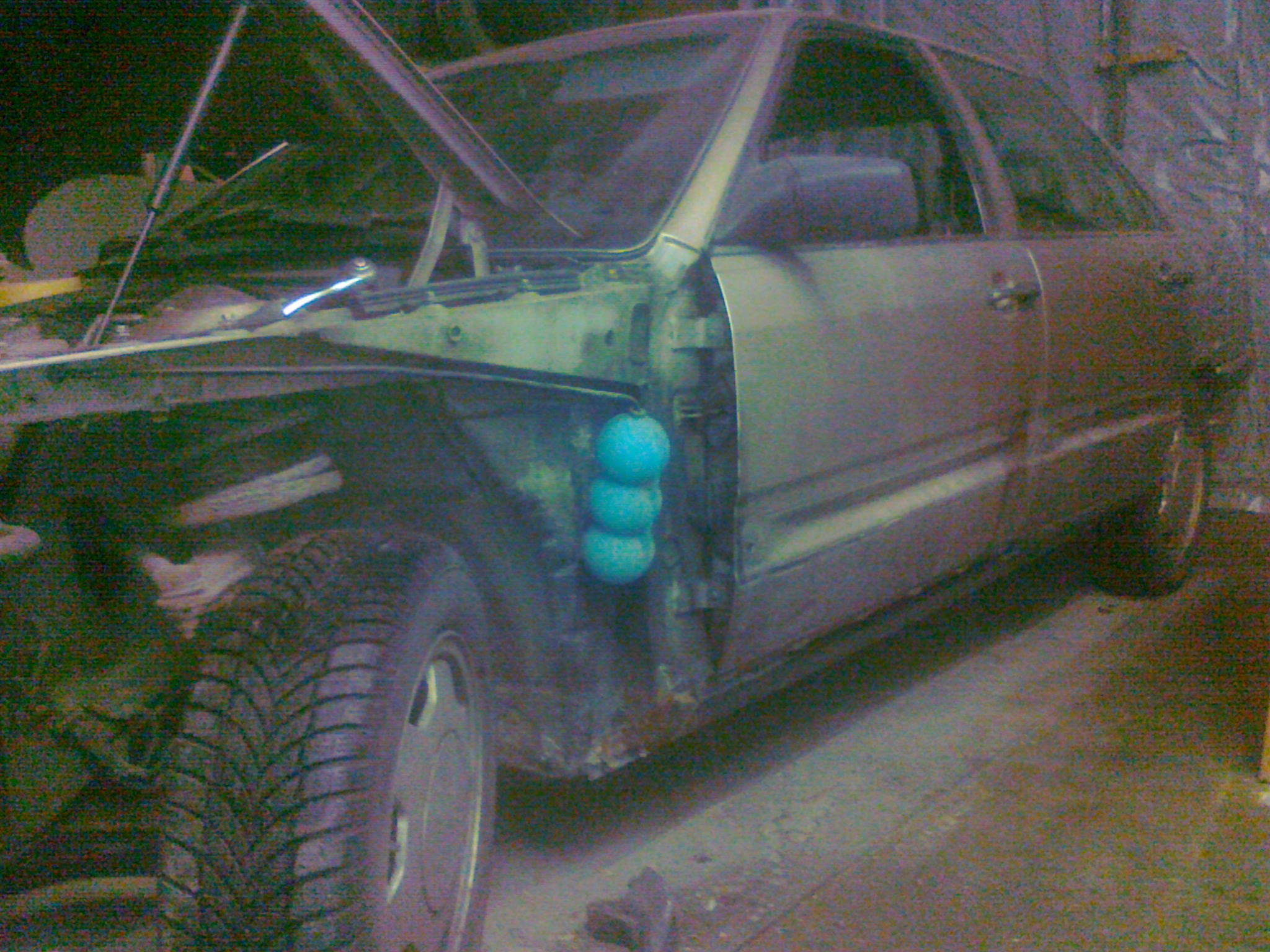

Tja man mag es nicht glauben aber auch die 44er fangen langsam an zu rosten. Mein neues Fahrzeug dass ich demnächst auf dem Hof stehen habe ist auf der Fahrerseite neben dem Federbeindom durchgerostet und zwar die Blechpartie wo nachher die Radhausschale angeschraubt wird. Der Scheibenrahmen fault auch und da wird es wohl auch ordentlich Arbeit geben. Jedenfalls ist der mit weniger Aufwand wieder fahrbereit zu machen als mein Quattro an dem wirklich alles gammelt. Die Problematik mit der Lenkungsaufnahme am V8 kenne ich. Ich musste da auch schonmal einen schweißen. Die Lenkung war an der Stelle nicht mehr fest sondern hielt nur noch auf der rechten Schraube und an der Lenksäule!!

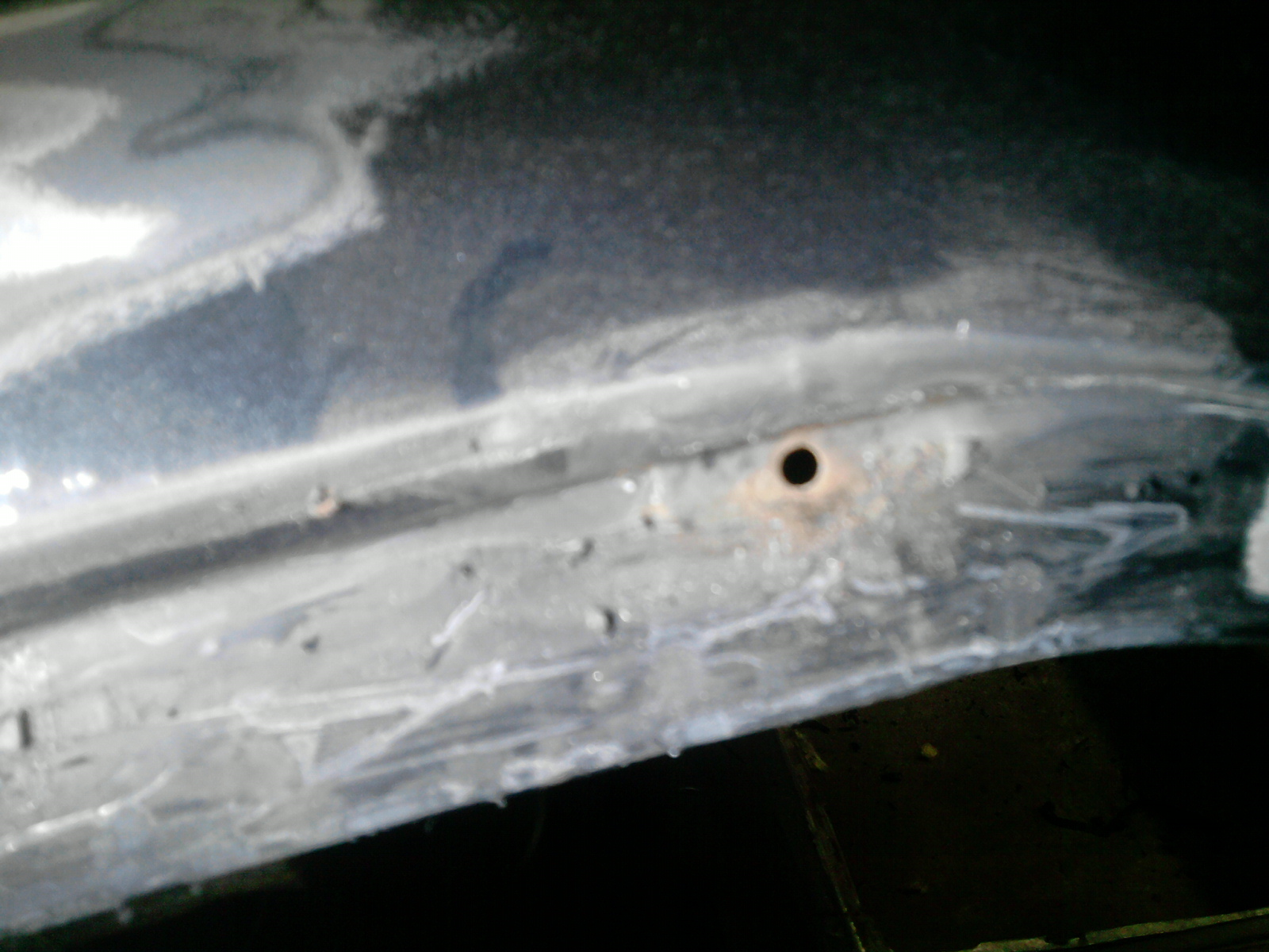

Bei unserer Limo war der Koti vorne rechts, unterste Ecke A-Säule vollständig weggerostet! Da war ein faustgroßes Loch im original Koti.
Nun sitzt dort ein guter roter Koti samt Schloßträger vom 4Ender.

Mein neuer sofern ich noch dieses Jahr die Zeit dazu finde gammelt auch an den Kotis untenrum. Egal. Solang es nur die sind... sind ohnehin nicht mehr die originalen. Und lackieren muss man den dann eh irgendwann mal.

noch eine Schwachstelle:
- Avant: Dachreling, sowohl unter den Füßen als auch in der die Relingfüße tragenden Struktur innen. Carsten und ich berichteten seinerzeit....
Gruß, Stefan

An meinem 87er 200er Quattro konnte ich bis jetzt etwas Rost an der A-Säüle feststellen(Steinschlag),und Zinkaufblühungen an den Seitenwänden.
Achso,die Kotis sind beide durch,da der vorbesitzer Spritzlappen drann hatte.
Und die Kofferklappe,von innen.
Und nur noch 2 32B

auch nicht ohne, Längsträger vorn, im Bogen über der Antriebswelle.
Bekannter Schwachpunkt, Aufnahme Hebebühnengummis:
und, auch wohlbekannt, der Tankstutzen:
Weitere Roststelle, leider ohne Bild:
Motorhaube innen im hinteren Bereich Richtung Waschdüsen:
Hier gammelts rund um die Gummistopfen.
Helge

hab am Freitag den Tank vom 20V(Schlachtkarre) rausgenommen.
Seitenwand hinterm Tankdeckel,ist ja nicht neu.
Radhaus im Breich zum Schweller,wo der Gummipropfen drinn ist,das Loch ist 5mal so gross.
Träger übern Tank stark Angegriffen,unterm Unterbodenschutz.
Es Blüht eigentlich Überall am Unterboden.
