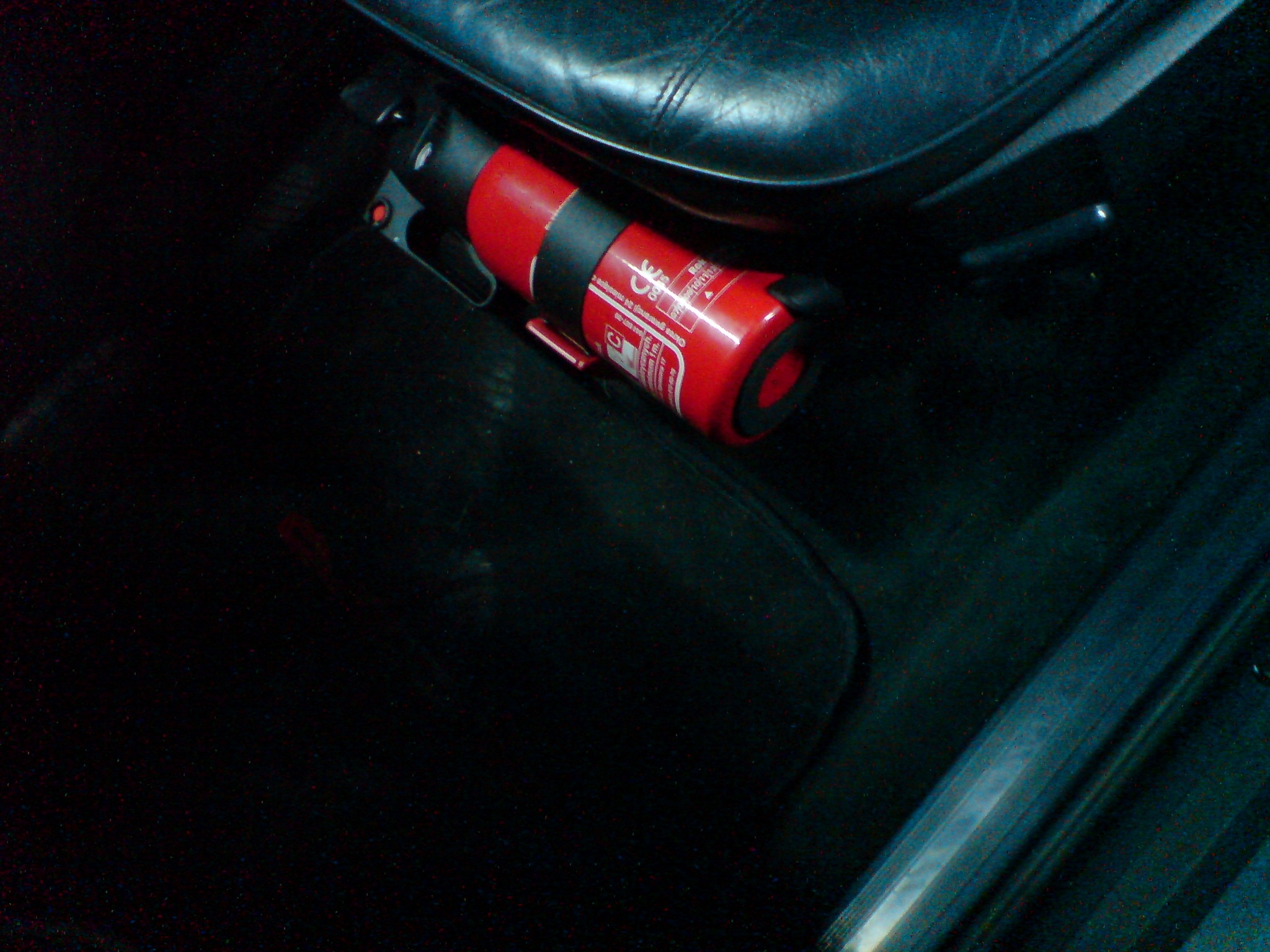

mich beschäftigt seit kurzem wieder die Feuerlöscherthematik im 44er. Da ich den originalen Halter habe, wäre es eigentlich ein Leichtes solch ein Teil zu montieren. stören tut er eigentlich auch nicht und falls doch, kommt er eben an den Beifahrerstuhl.
Die orig.1,3kg-Halolöscher sind ja vom Tisch. Gängige 1kg-Pulverlöscher passen scheinbar auch gut in die Vorrichtung.
Zumindest der Glorialöscher eines B4-Kumpanen. Der hat seinen allerdings im Kofferraum in der Seite. Find ich aber blöde. gerade auf der Urlaubsfahrt mit vollem Kofferraum gehen da wertvolle Sekunden verloren.

Die 1kg-Löscher von Gloria erfüllen diese Anforderungen Udo. Das Datenblatt(pdf) kann ich dir gern per email zukommen lassen.
In der Hand hatte ich den auch und in den Halter gedrückt. Ist eben nur die Frage obs nich auch eine andere Marke tut bzw wo man Gloria fürn guten Kurs bekommt.

Da hilft nur eins, Halter mitschleppen und "anprobieren" :b
Der 1kg-Gloria-Löscher hat folgende Maße(HxBxT): 275 x 90 x 130 mm
Der passt auf alle Fälle. Der Gurt hat zwar noch etwas Spielraum aber die viertelrunde Halteschale gibt eigentlich nicht mehr her.

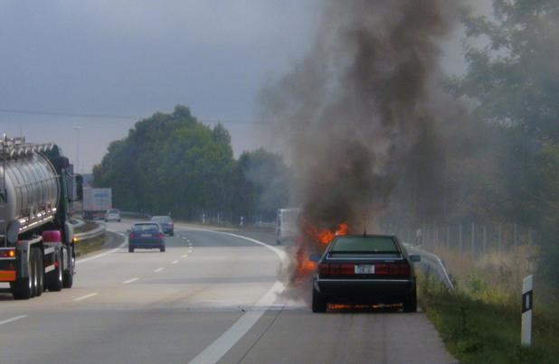

Ich spekuliere hier im Ernstfall auf einen Schwelbrand/Kabelbrand im Motorraum oder einen Krümmer der "etwas Feuer gefangen" hat, weil der Sprit aus einer Leitung drauf gelaufen ist oder weiß der Geier...
Es geht hier nur um den geringen Prozentsatz den man selbst bewältigt bekommt und um den damit verbunden Erfahrungswert "hätt ich mal einen gehabt, hätt ich nicht zusehen müssen wie mein Kahn abfackelt".
Ich denk wir alle kennen die Bilder aus der AudiSzene vom dunkelblauen 20vAvant. Darüber hinaus hats vor 2 Jahren den A4 1.8t eines Freundes erwischt. Da hat der Motorkabelbaum angefangen zu kokeln und er konnte nix machen außer Scheibe runter und so schnell es geht zum nächsten Löscher fahren. Das hat vielleicht nur 5-6min gedauert, aber der Audi war hinüber :?

Hi
Vielleicht passt das grad...
http://ww2.autoscout24.de/meldung/brenn ... -CW42-2010
Frank

Ich würde gern mal ein Bild sehen vom Original Feuerlöscher am Sitz, kann das mal bitte jemand Posten. Aber bitte so das mann alles schön sieht :D
Gruß Micha

Mario20v
Re: Feuerlöscher: Sinn? Qualität? Bezugsmöglichkeiten?
Beitrag von Mario20v »
TurboMicha hat geschrieben:Ich würde gern mal ein Bild sehen vom Original Feuerlöscher am Sitz, kann das mal bitte jemand Posten. Aber bitte so das mann alles schön sieht :D
Gruß Micha
Is zwar nen BMW aber sieht nicht viel anders aus,
nur das bei den Audisitzen das Ganze weiter nach innen gerückt ist
bzw. die Sitzfläche etwas drüber hängt.
http://img24.imageshack.us/img24/8175/3 ... lscher.jpg

Lasst euch nicht mit den alten Halon-Löschern erwischen, wenn der Staatsanwalt sowas sieht wirds richtig teuer. Halon ist nur noch für fliegende und militärische Anwendung zugelassen. Und wer einen noch so leichten Motorbrand mit Pulver löscht kann das Auto in der Regel entsorgen. Das Pulver setzt sich überall fest, ist nicht wasserlöslich dank einiger Zusätze, die verklumpen und Co verhindern sollen, und besteht aus Salzverbindungen. Die machen auch einem vollverzinkten Wagen den Garaus. Wenn dann ein großer CO2 Löscher.
Beiträge: 5066
Du darfst glauben dass ich als Feuerwehler nicht zusehen werde wie ein Auto abfackelt. Schon gar nicht wenn ich nicht weiß ob noch jemand drinnen sitzt...etc.
