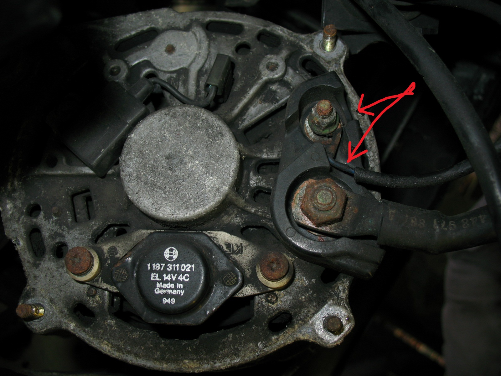

Hallo Leute,
ich habe genau das gleiche Problem wie Stefan und habe mich heute mal dran gemacht die Abdeckung der Lima abzuschrauben (kriegt man den Deckel separat noch neu? weil der oben abgebrochen ist). Wo ist denn jetzt dieses D+ Kabel? Habe ich das richtige Kabel auf dem Foto markiert? Wenn ja, dann sieht das Kabel doch noch in Ordnung aus - sprich da ist nix abgebrochen oder so...
Habt ihr noch weitere Ideen, woran der Fehler liegen könnte?
Danke!
PS: das Kontrolllämpchen "Batterie" leuchtet übrigens nicht, wenn ich die Zündung anmache.
Beiträge: 8506
Re: Problem mit Lima
wenn die Erregerleitung nicht gebrochen, der Regler auch noch gut ist aber die Kontrolllampe für die Batt. beim Motorstart trotzdem nicht angeht, dann prüfst mal ...

Moin moin,
prüfe bitte auch deine Masse anbidungen
LG
Torsten
Sausack
Beitrag von Sausack »
aaaaaalso, bleibt nur noch die Masse übrig oder? Neuer Regler, neues Lämpchen und Erregerleitung ist dran... Das neue Lämpchen brennt auch beim Zündung anmachen nicht...
Steht im Etzold drin wo die Massekontakte sind? Muss ich mal raussuchen...
Beiträge: 8506
hast das neue Lämple auch mal durchgemessen ? neu heist nicht auch heil :?
Motormasse am Zylinderkopfdeckel zur Karosse ...
Elektronik-Masse am Saugrohr ...
Massepunkt der Zentralelektrik bei der Motorhaubenentriegelung ...
Batterie ist i.O. ?
die Massepunkte des nachface-KI sind m.M.n. zu vernachlässigen, da sonst einiges mehr am KI spinnen würde ...
blaue (Erreger) Leitung bis zum KI (brauner T26a/5) durchmessen wäre die letzte Alternative (geht über das STG für Öldruckkontrolle) ...
Uwe
