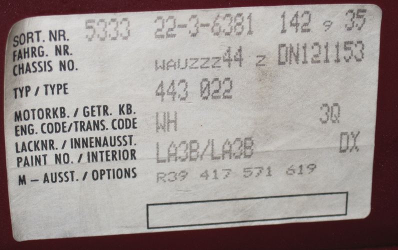

Ich verrate hier auch jetzt den Grund meiner blöden Fragerei
: Gestern Abend für 250€ gekauft:
Fakten:
200.000 km
Zahnriemen und Allwetterreifen vor 2000km neu
Das Ding kam letztes Mal vor genau 2 Jahren und einem Monat ohne Mängel (aßer "öliger Motor") durch den TÜV.
Motor klingt ziemlich guuuut, sprang nach nem Jahr Standzeit draußen quasi "gleich" an.
2. Hand Garagenwagen
EZ 1.6.1983
Näheres, wenn das Wägelchen auch wirklich fährt, weil kaufen kann ja jeder, ob ich das Dingen zum Fahren bekomme - noch keinen Schimmer.
Einziges Problem: der Vergaser leckt (bzw. hat einen eingebauten Spritspringbrunnen) und ich hab davon keine Ahnung
Aber was nich is kann noch werden.
Und wenn das Ding fährt kann ich beim Avanti das ganze Fahrwerk neu frickeln. So "der Plan".

Aber nachdem das Ding jetzt 1,3 Jahre stand hatses gleich eingesehen, daß es nen Spinner braucht, das teil noch zu kaufen, und als derjenige habe ich mich dann vorgestellt.
Sie ist mit dem Auto die letzten 5 Jahre nur Kurzstrecke gefahren anscheinend, dabei ist das Auto stets brav angesprungen. Klingt schonmal sehr gut.
Im Auto steckt WH-Motor, siehe Plakettche Also nicht gerade der Steuerfreundlichste, die Steuer kostet 2mal das Auto im Jahr.
Was ist denn R39 für ne Sonderausstattung ist? Den Rest hab ich gefunden.

Das ist das Radio, ich kann Dir das jetzt aber nicht aufschlüsseln. Vermutlich ein Braunschweig II oder evtl. ein Braunschweig II CR.spf2000 hat geschrieben: Was ist denn R39 für ne Sonderausstattung ist? Den Rest hab ich gefunden.

Für den MKB "WH" gab es Anfangs den GKB "3Q"
1. Gang - 2,864
2. Gang - 1,524
3. Gang - 0,909
4. Gang - 0,641
5. Gang - 0,488
Achsantrieb 5,222
...bei 130km/h z.B. 2.905 U/Min.
