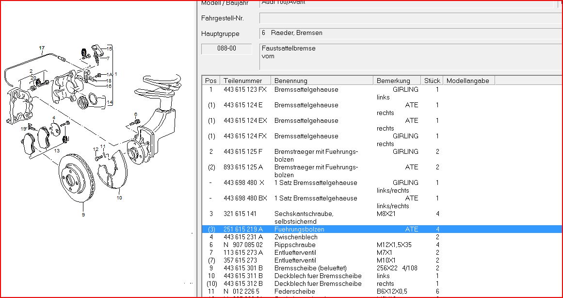

Meinst Du mit Führungsbolzen das Teil, das mit Fett im Träger sitzt, und im Prinzip von der Gumitülle nur gehalten wird?
Führungsbolzen Position 3
Für die ATE-Bremse hatte Audi das Teil als Ersatzteil, bei Girling muß man den kompletten Träger tauschen, was eine Werkstatt wohl auch machen würde :wink: .
Ich würde in meinem Teilefundus suchen, ob ich passenden Ersatz für den Bolzen finde, wenn ich nicht fündig werde, ab zum nächsten Schrotti >>> Bolzen oder Träger organisieren.

die Führungsbolzen gibt es auch für die Girling bis auf die G60 als Rep.-Satz mit Gummis.
Grüße Carsten

Sorry, in der Panik hab ich vergessen, das Auto anzugeben. Es handelt sich um einen Passat 3B, auf der Bremse steht ATE.
Inzwischen hab ichs geschafft, das Gewindestückchen rauszubringen. Morgen gehts zum Stahlgruber, Ersatz kaufen und die Bremse zusammensetzen. :-)
