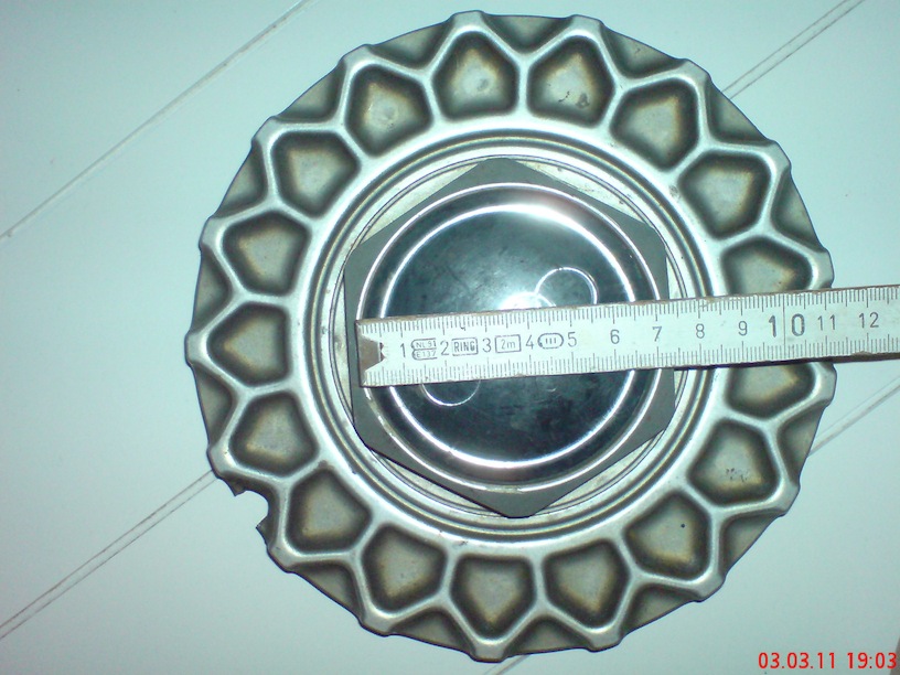

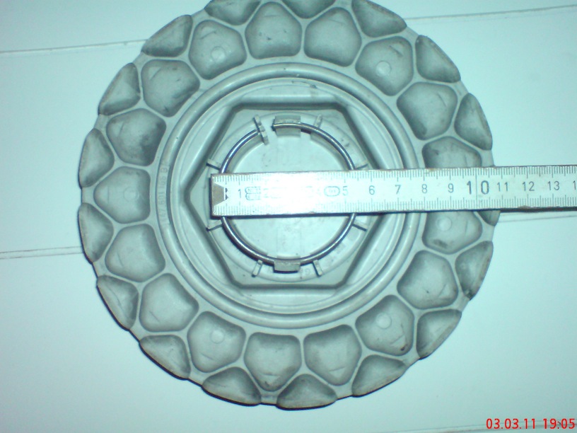

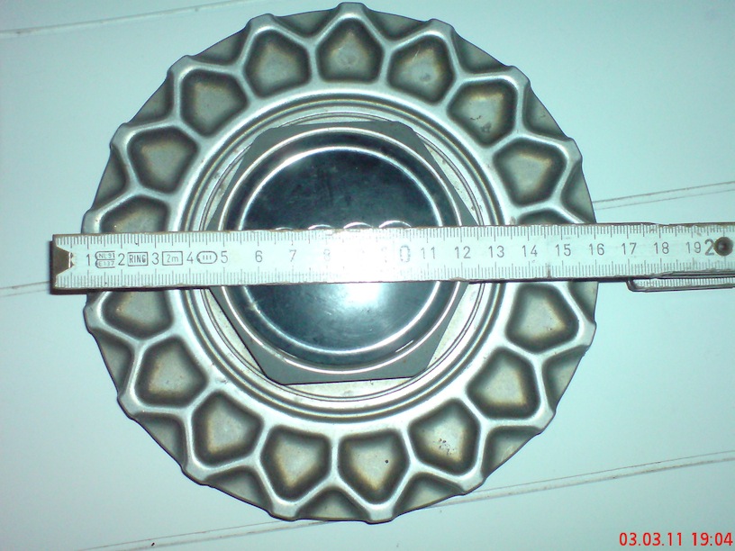

Erik-DD
Beiträge: 2784
Wohnort: Dresden
Re: Welche BBS Deckel passen noch auf den V8-Felgen?
Beitrag von Erik-DD »
anbei mal ein paar Informationen zum originalen Deckel einer 16" V8-BBs-Felge.
oem-Nr.: 447 601 165 B
Gesamtdurchmesser außen 170mm
Durchmesser Klemmring/Spange 55mm
Durchmesser Emblem 70mm
Mfg, der Erik aus DD :-)
