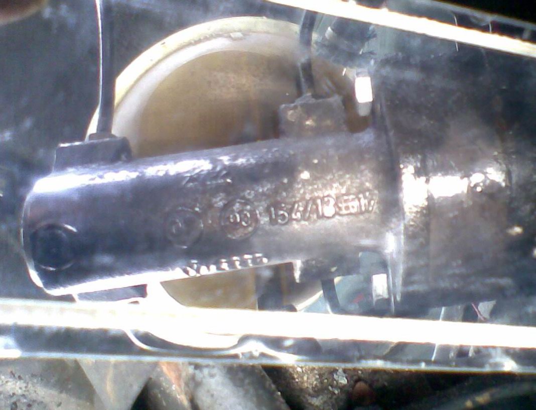

Falls es da nix gibt...was für einen Hauptbremszylinder brauche ich? Bei Eingabe aller Daten (z.B. Departo) wird immer der 22,2mm angezeigt. Andererseits lese ich hier, das Schreibenbremsen rundum eher auf den 23,2mm schließen lassen. Direkt am HBZ kann ich leider von unten nur ein paar Zahlen entziffern: (siehe auch Bild)
ATE 154/13??17 (kann da jemand mehr entziffern?)

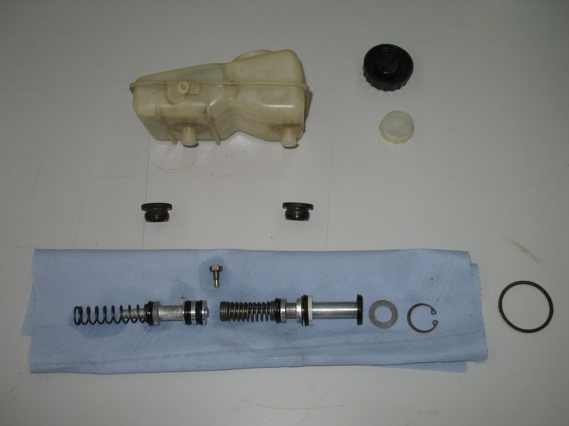

Bilder habe ich hier 3 Stück: Hier die Innereien! Unbedingt Foto machen, denn die Dichtringe haben alle eine Einbaurichtung.
Ich war jedenfalls saufroh, daß ich das Foto gemacht hatte!
