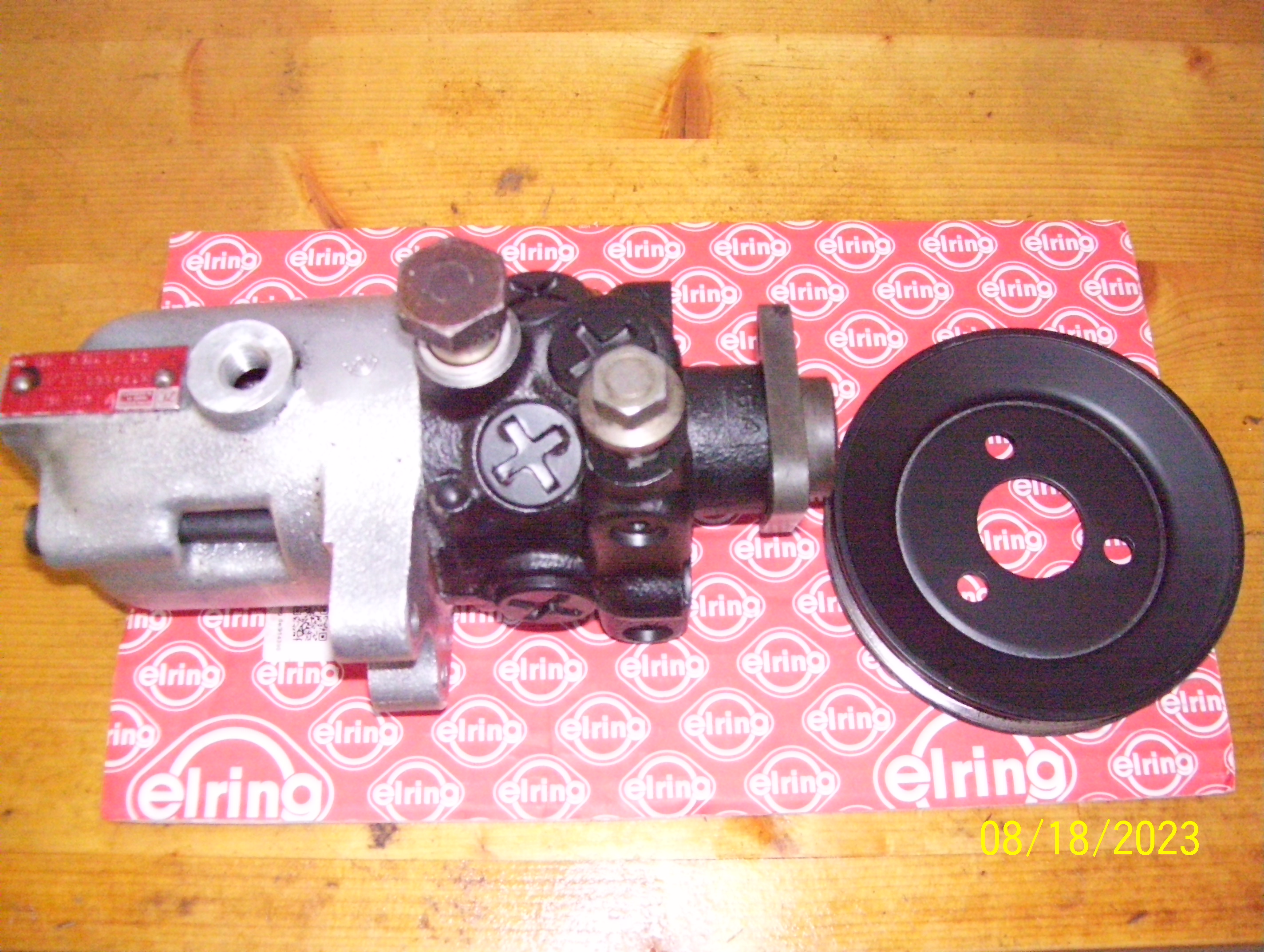

- Beiträge: 2358
Re: Servopumpe ausbauen
Servus Ratte
Ja, man sollte alle Riemen austauschen, wenn man(n) schon die Pumpe ausbaut,
Ich dichte die Servo Pumpe neu ab, mfg
