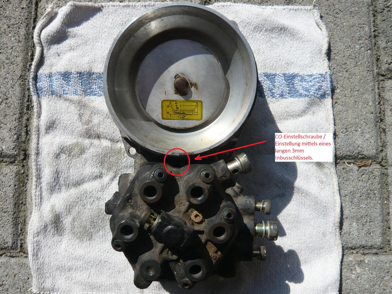

Re: Audi 200 MC Problem mit Drosselklappe ??
CO, Duty-Cycle/Tastverhältnis (ca. 50%; zu messen an dem kleinen weissen 2-Poligen Stecker beim Leerlaufregelventil bei betriebswarmem Motor im Leerlauf; einzustellen mittels der CO-Schraube beim Mengenteiler), Leerlauf (an den Stecker des Leerlaufregelventil's ein Messgerät einschleifen u. m.H. der Leerlaufschraube einen Wert von ca. 430mA einzustellen versuchen; dabei sollte kein elekrischer Verbraucher eingeschaltet sein, da der Wert sonst verfälscht wird)...
Während der EInstellung, sollte eigentlich auch die Kurbelgehäuseentlüftung mittels Stopfen (oder eine Zange) verschlossen bzw. abgeklemmt werden - aber für eine vorläufige Grundeinstellung (so dass er wieder recht vernünftig läuft), ist dies nicht notwendig - so jedenfalls meine Erfahrungen dazu...
sofern er jetzt wirklich keine Falschluft mehr zieht u. auch ein intakter DK-Schalter vorhanden ist, würde ICH jetzt einmal eine Grundeinstellung durchführen.Turbo_54 hat geschrieben:nur jetzt gibt es ein neues problem.. Der wagen läuft zwar und nimmt gas an aber im leerlauf gehd er aus.? ? ?
