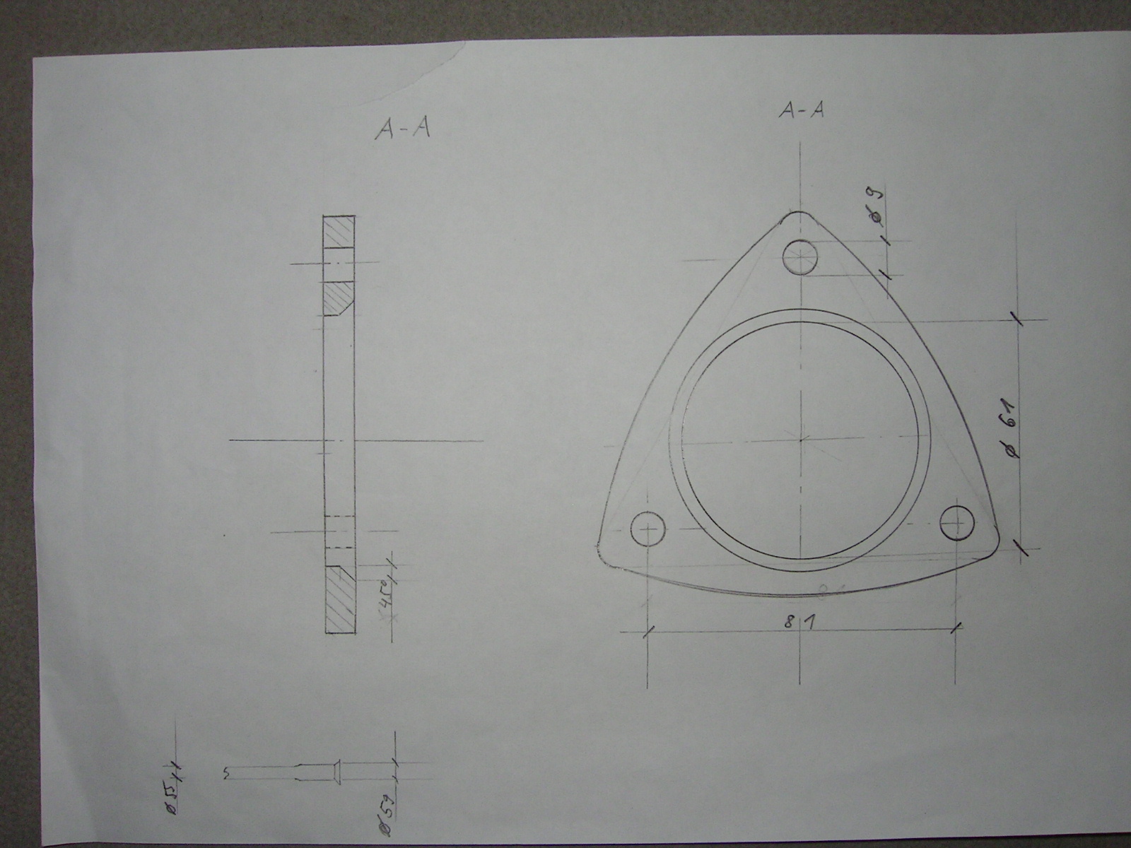

Hi Leutz,

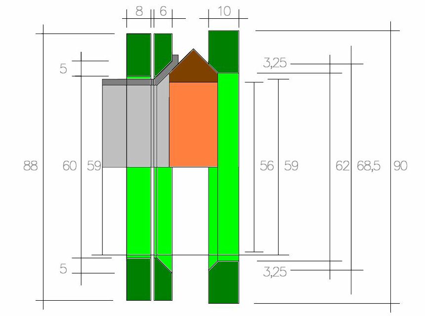

evtl. kann euch die Zeichnung zu meinem NF-Flansch weiter helfen.
Grüßle Klaus

Servus Leut
Klaus super zeichnung , hier die Maße für die 50mm Rohre..........
Außendurchmesser 95mmx10mm dicke , innen Bohrung 52mm , dazu in 45 Grad ca 5mm tief , 59-60mm Kegelfläche für Metalldichtung
Abstand der 9mm Bohrungen ca.67mm bei Teilkreisdurchmesser 77mm
Vieleicht hilft dir das ja weiter 44avantler................
Mfg Joe

Als Verstärkung für meinen dünner gewordenen Originalflansch würde dann auch eine einfache Aufdopplung
(ohne die Kegelfläche für den Dichtring) genügen. Die Maße von Joe sind da eine gute Basis.
Das Hosenrohr gibt´s sogar noch original, aber für ~330€ (u. nicht für 50-90€ im Zubehör wie für div. andere 44er 4zyl.-Modelle)

Wie stark ist die Aufweitung vom Hosenrohrende?
Würde folgendes Sinn machen:
Ein größerer Flanschring, der über das Rohrende paßt, und ein normaler, halbierter Flanschring.

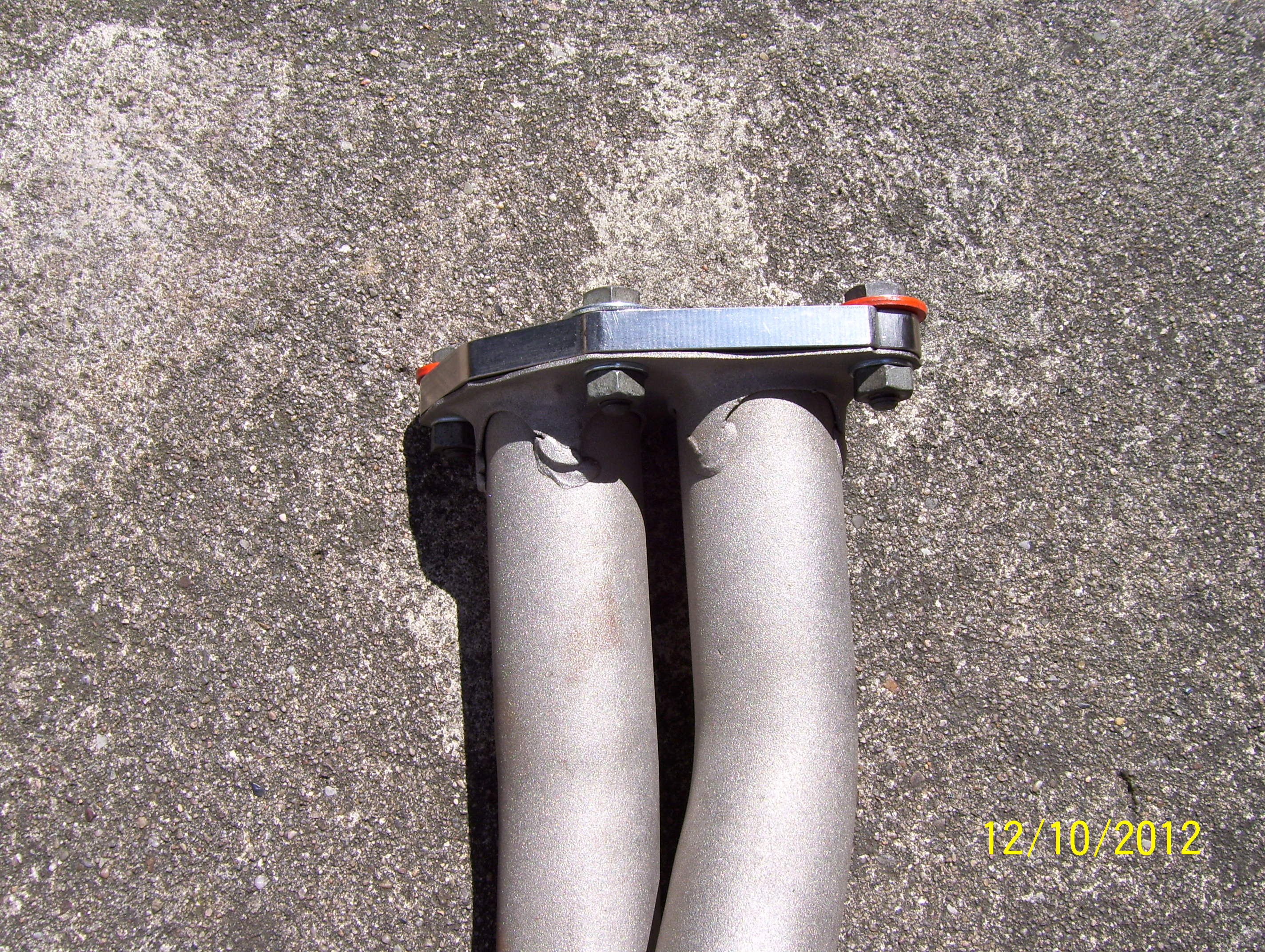

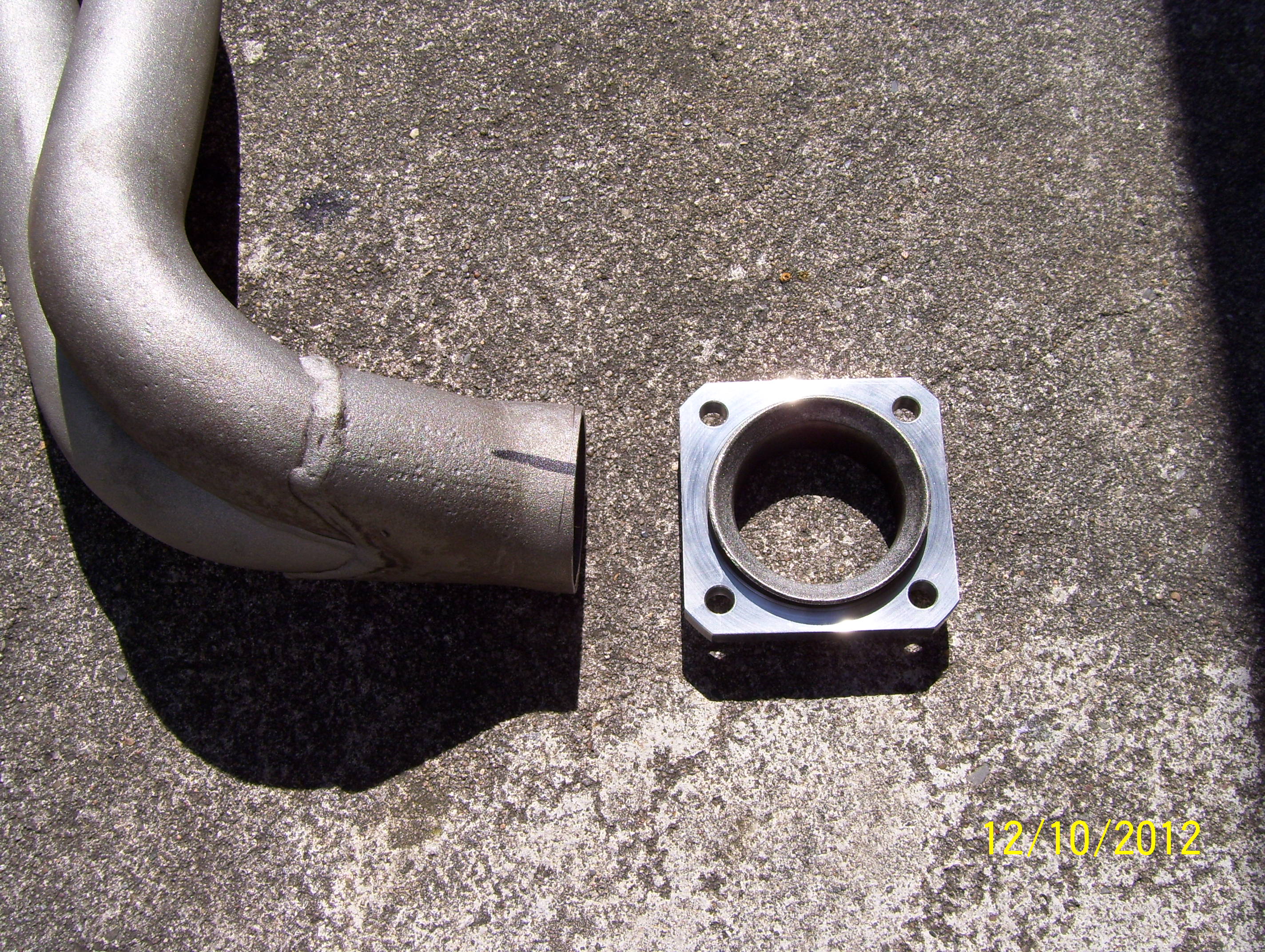

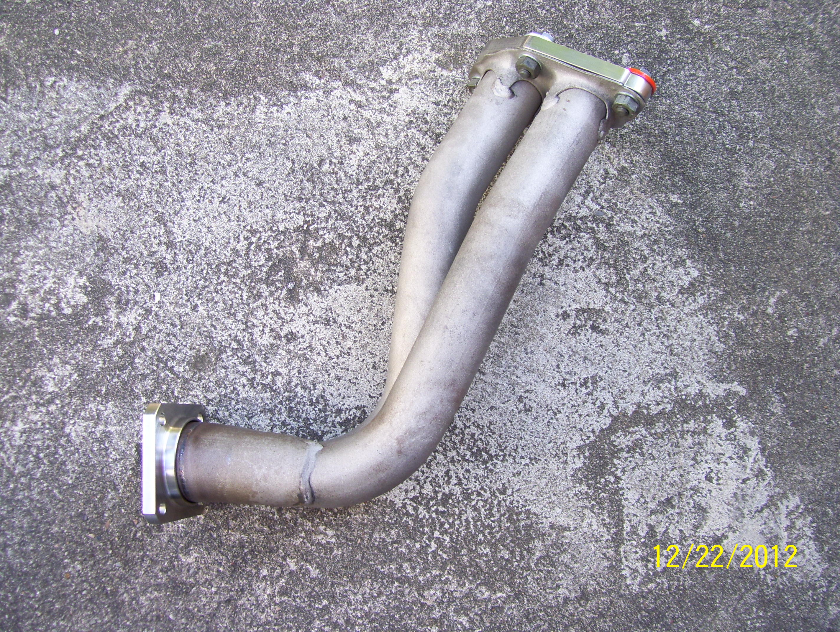

Re: Dreiecksflansch Abgasrohr/Kat reparieren
bei meinem NFQ habe ich es so gelöst: klick mich!http://forum.group44.de/viewtopic.php?f ... 94&start=0[/longurl]
Falls also Bedarf besteht, für den NFQ kann ich nachfertigen, weil ich die Vorlage noch habe. Natürlich auch für eine andere AGA, sofern diese die gleichen Flansche hat.

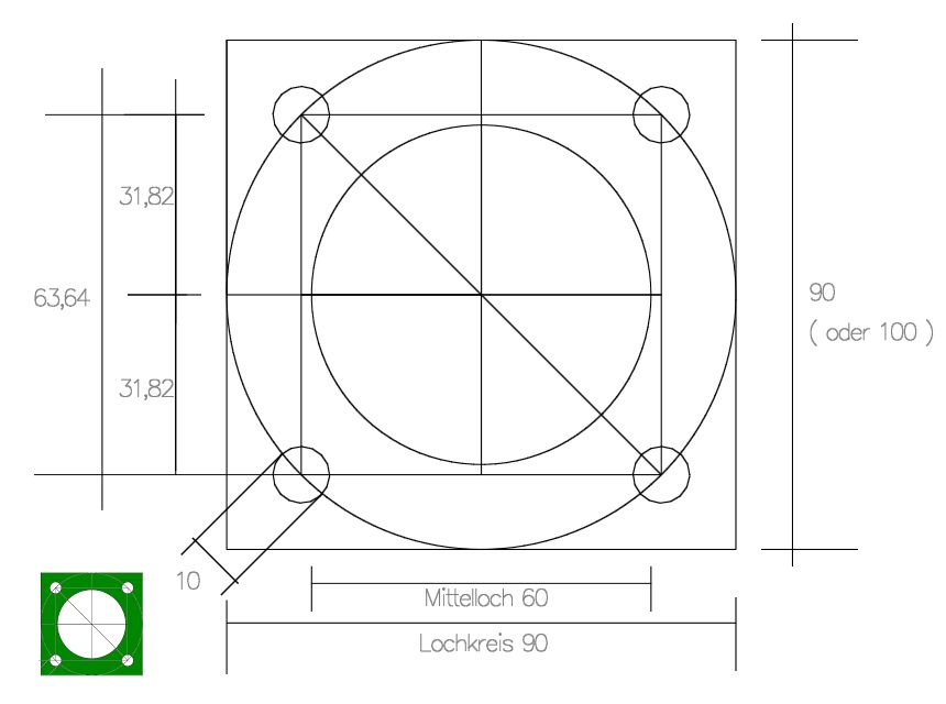

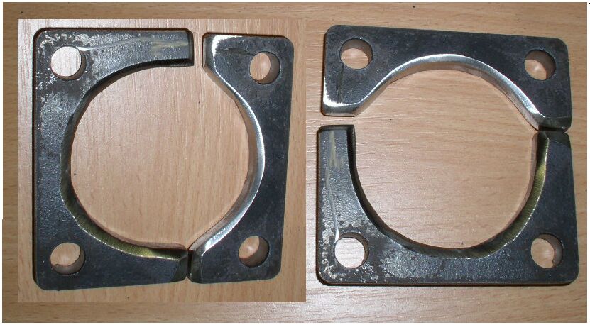

Meine, das ist eine Überlegung wert:
1.) Hosenrohr durchtrennen, Flanschring aufsetzen, Hosenrohr zusammenschweißen.
2.) Flanschteile von Hosenrohr und Kat trennen, Rohrverbinder. (?)
3.) 2x halbierte Flanschringe. > Anhang.
Kommentare sind herzlich willkommen ...
ich würd Nr.3 bevorzugen, ist die einfachste und schnellste Lösung zum ersetzen.
Hab selbst noch einen total rostigen Flansch am Hosenrohr vom NF....und such nach eine Lösung
gruss
Alexander
gruss
Alexander

Ich mach gerade 1 Hosenrohr 2-flutig vom NF mit Katflansch neu , aus 1.4301 , muß allerdings noch zum WiG- Schweisen................
Oben zum Krümmer kommt auch eine Neue Flanschplatte auch 1.4301 , das ganze dauert noch ein bisschen bis es Fertig ist !
Hab mir auch eine Zeichnung gemacht für den Katflansch vom NF/MC !
Leider kann ich hier keine Bilder hochladen , weil ich nicht weiß wie das Geht, sorry............
Von HJS habe ich eine Zeichnung vom Kat-Flansch bekommen:
Lochabstand 31,82 btw 63,64. Daraus errechnet sich ein Lochkreis von genau 90.
Ein 4-Loch-Flansch müßte dann so aussehen:
- Beiträge: 2257
Deine Maße stimmen nicht mit den Audi-Orginal-Flansch überein:)
Servo
Hier die 2 Bilder , von meiner Reparatur von einem NF-Hosenrohr unten und oben...............
Muß noch geschweist werden...............
- Beiträge: 2257
Sodala unten Fertig !
- Beiträge: 2257
Hallo erst mal;)
Ich habe die halbierten 2-Teiligen Hosenrohrflansche 60mm NF/MC fertig , will aber hier nicht
weiterschreiben , mache das dann im Teilemarkt....................
