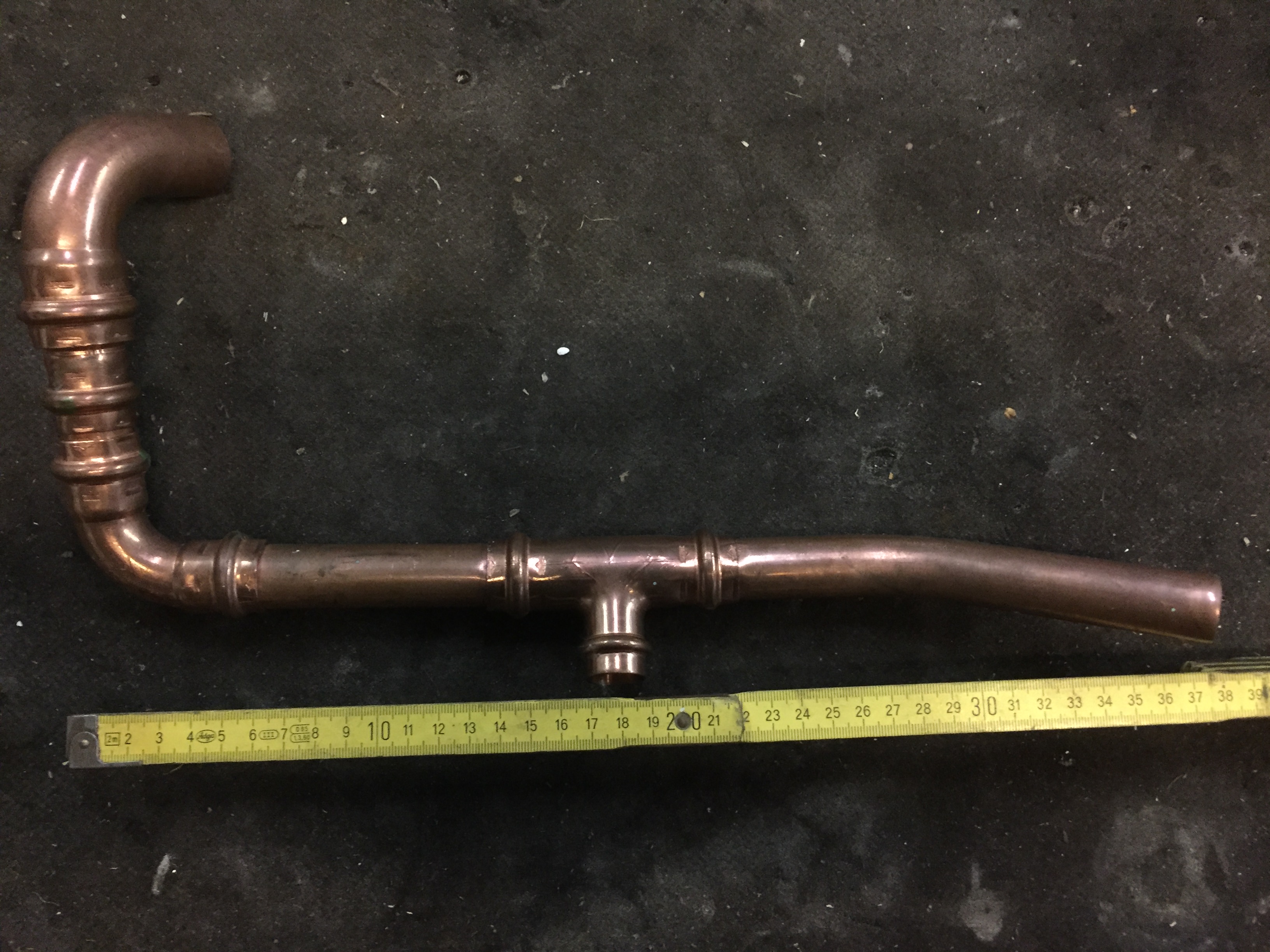

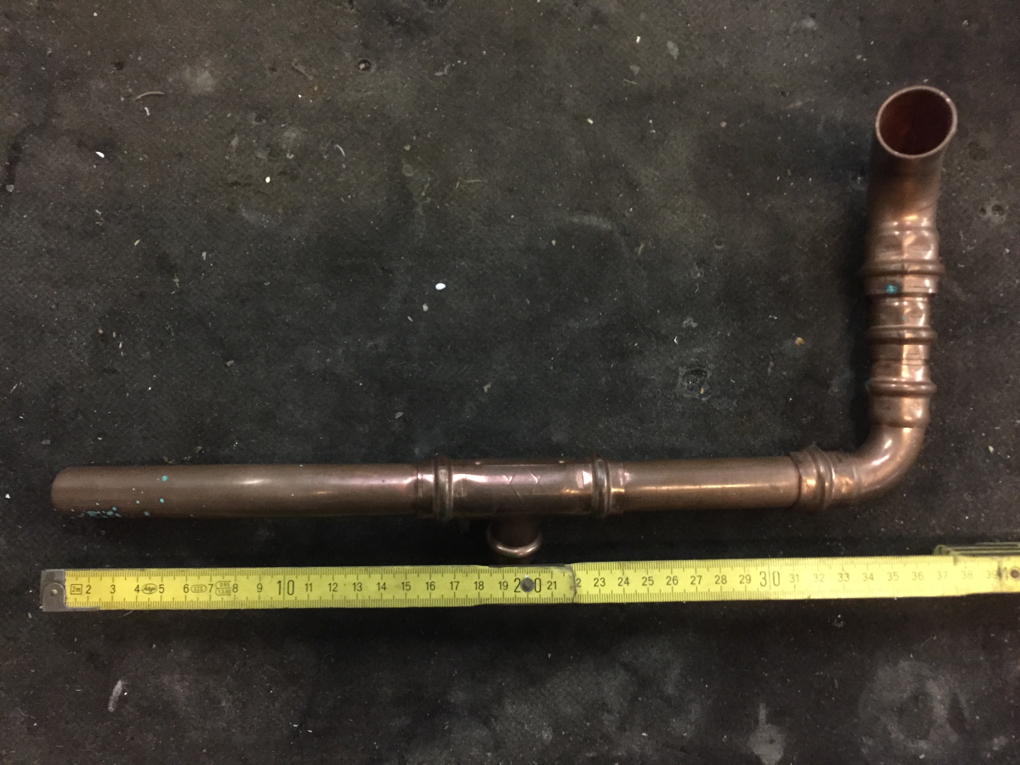

ich hab das Ding einfach aus Kupferfittingen nachgebaut. Etwas gerades Rohr, ein Reduzierstück, ein 90° Bogen, zusammenlöten, Zinkspray, Hammerit in schwarz drauf und fertig.
Ist für unter 10 Euro machbar.
Karl

Moin Karl,
würdest Du mir bitte netterweise das Maß nennen was der Stutzen hat der aus dem Block kommt?
Und oder die Maße der Kupferfittinge die Du benutzt hast?
Mein Umbau gefällt mir nicht sooo gut. ;)
Dankeschön
Beiträge: 7826
Re: Kurbelgehäuseentlüftung 200er 20VT
Und wenn es geht, noch ein Bild vom "Umbau" :!:
