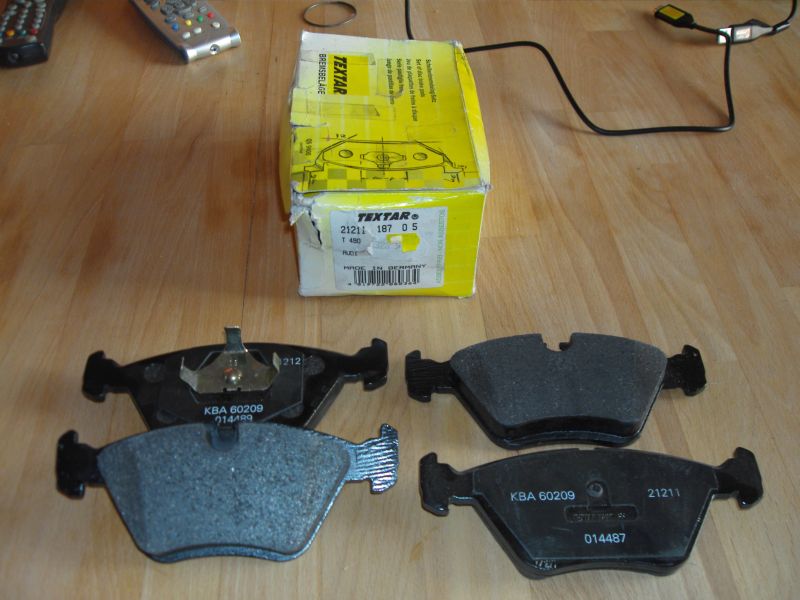

Wenn Bedarf, kannste meine haben. Hatte mir die neu geholt, aber beim Einbau klemmte ein Kolben. Deshalb auf die C4Bremse umgebaut.
Einfach per PN melden.
