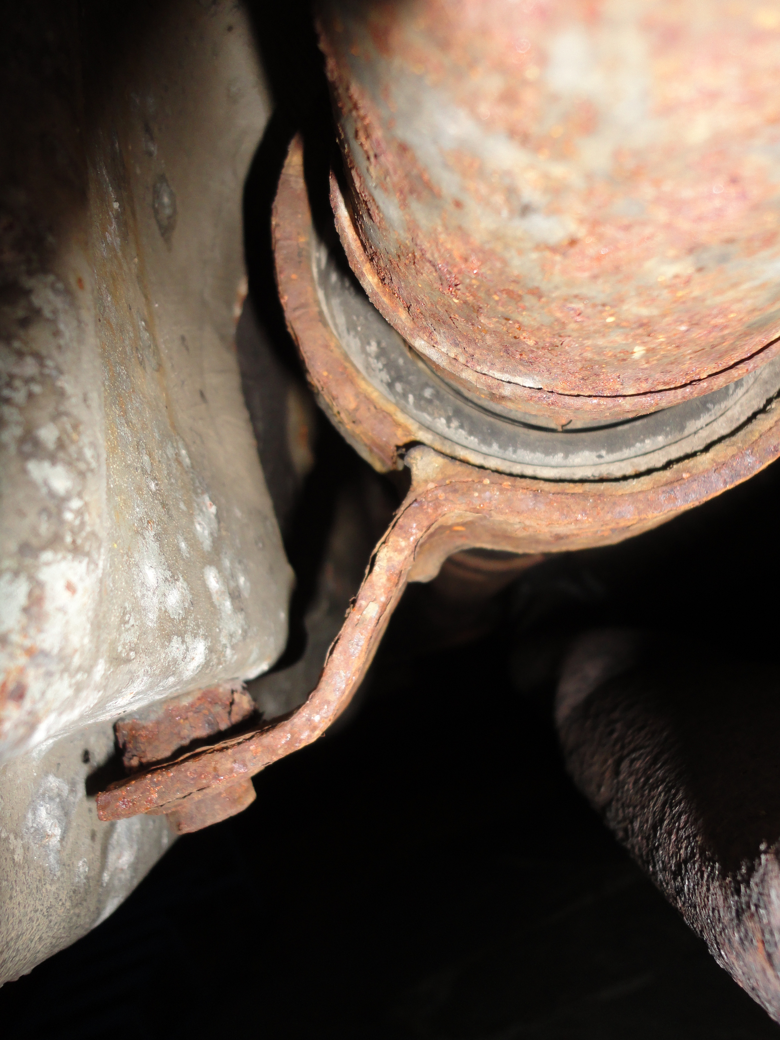

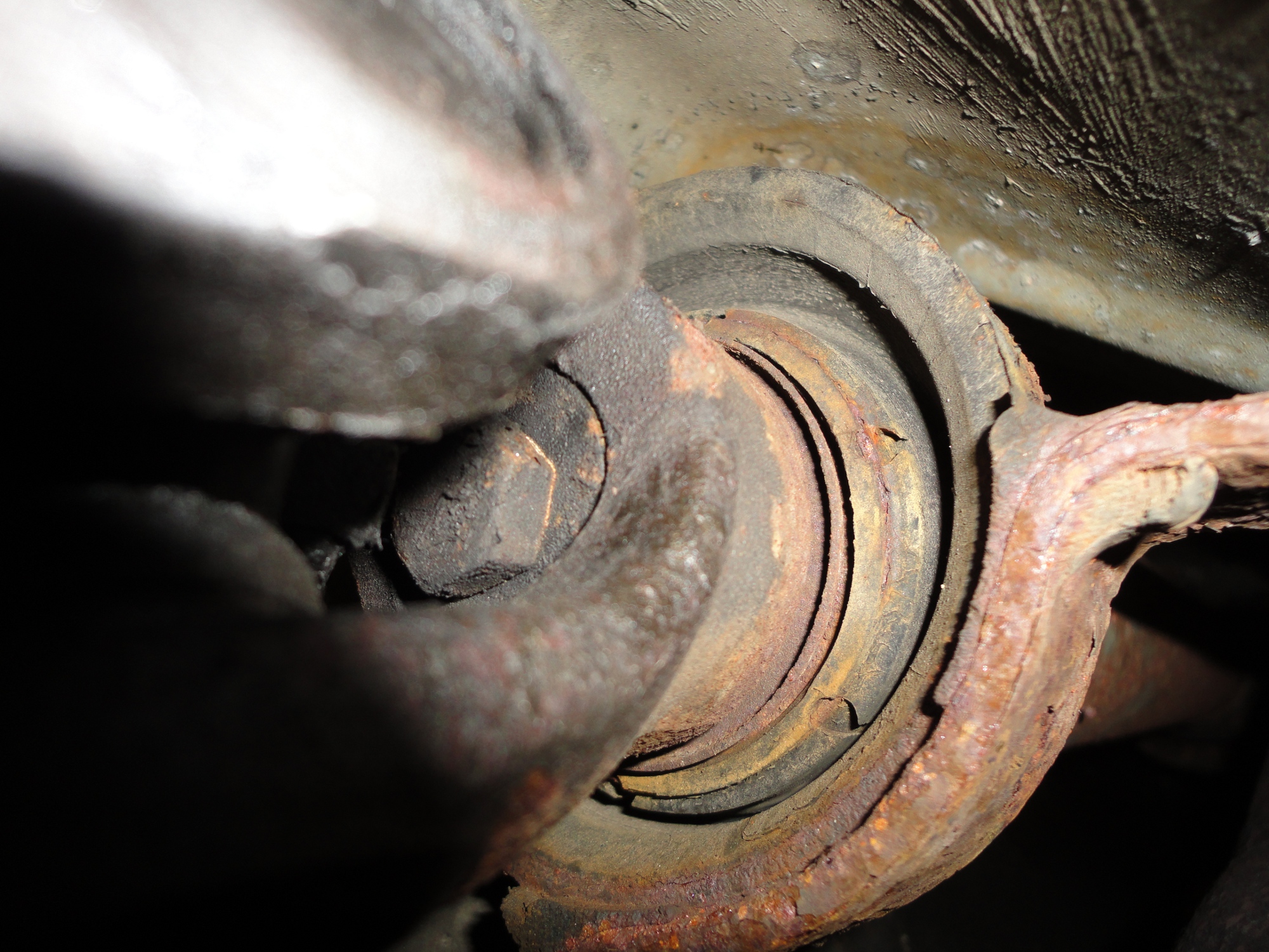

Hier noch die Bilder:

Wenn ich mir die zwei Bilder anschaue, bin ich aufgrund der Verfärbung des Metalls der Meinung Lager u. / o. Kreuzgelenk sind mal richtig heiss geworden......Gummi ist ein schlechter Wärmeleiter deshalb weniger angegriffen. Hinzu komt noch ein Durchhängen der Welle im Lager .. 1 cm ist viel .
Um das Mittellager vertikal zu zentrieren, spannt man unterhalb der Kardanwelle eine Schnur vom Getriebelager bis zum Differenziallager, schön stramm, und misst den Abstand zwischen Schnur und K-Welle. Mit den gelösten Befestigungsschrauben Parallelität zwischen Schnur und K-Welle einstellen, den Abstand zwischen Lagerfuß und Anlagefläche messen und beim Freundlichen die entsprechenden Ausgleichscheiben re u. li ordern. Ich denke die gibt´s abgestuft bis 10 mm. Wenn man die Schnur dann um 90° versetzt kann man die K-Welle auch noch horizontal ausrichten ( Langlöcher ) . Zumindest prüfen sollte man alles. U.U. Kardanwelle mal "entrosten" und neu streichen.
Wenn der Prüfer sieht, man hat die Welle neu justiert. Neue Schrauben, neue Ausgleichscheiben und er sieht auch noch, das Kreuzgelenk ist abgeschmiert worden ( Fett mit Molycote- bzw. Lithium-Zusatz ) hat er die Plakette schon in der Hand.
Denke, dass die Färbung des Metalls im Bereich des Kreuzgelenkes und das Durchhängen im M-Lager ausschlaggebend war, was der Prüfer als Mangel dann gesehen hat.
Ist kein grosser Aufwand, man hat alles getan, was zu tun ist ....... Kreuzgelenk und Mittellager sind m. W. entfallende Ersatzteile ...... sollte man dem Prüfer auch sagen müssen.
Dann gutes Gelingen
Gruß Hans
Wenn die Zentrierung des Mittellagers, wie beschrieben, nicht hin kommt, ist zwangsläufig die Gummifassung des Lagers hin. Neues Lager ist dann fällig.

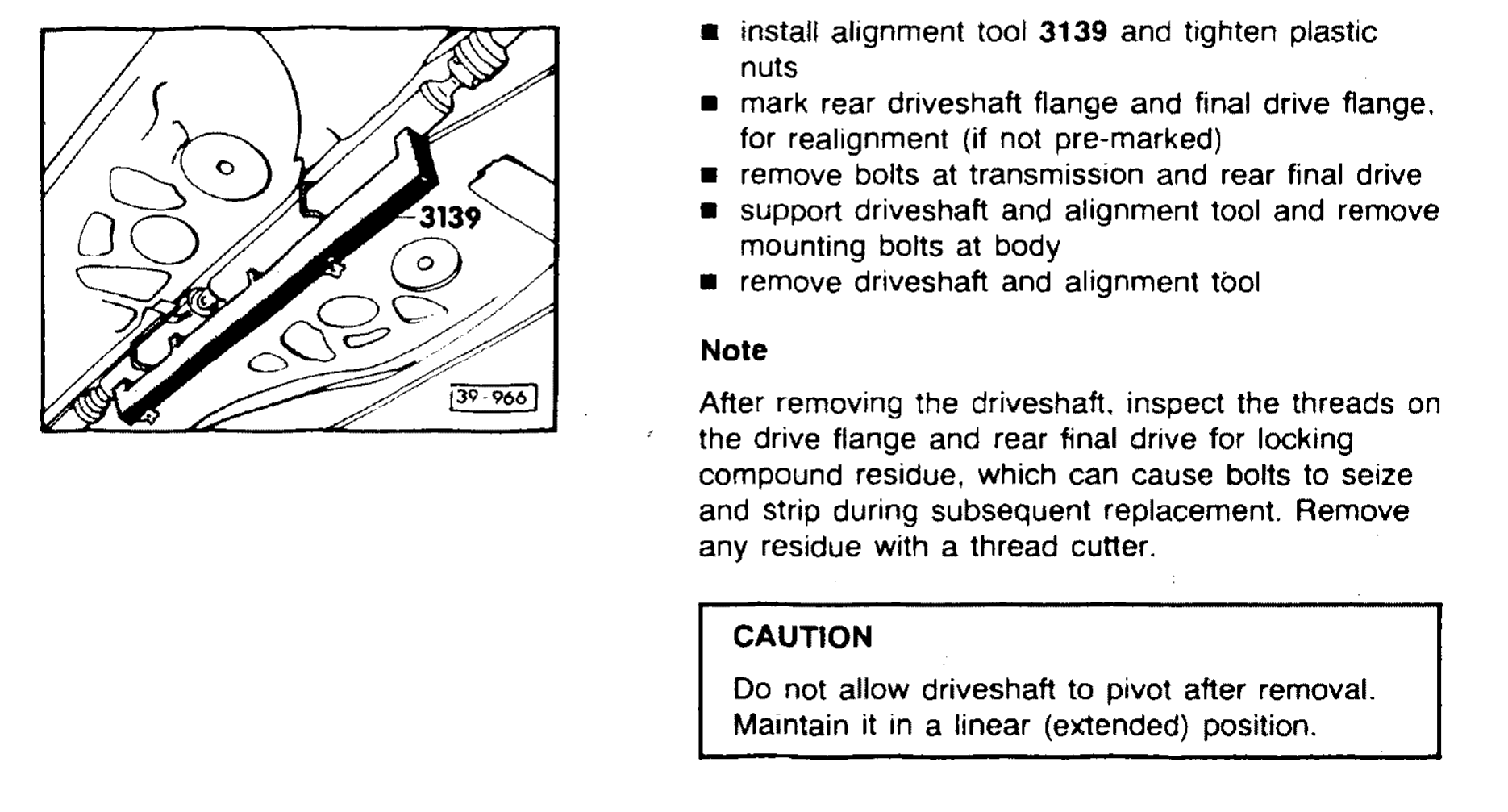

Ähm hast du die Arbeit schonmal gemacht bzw kennst du den RLF?!
Die Kardanwelle soll ja nicht geknickt werden.
Also Latten drunter und auf die "Tragehölzer" gerade spannen.
Hochheben. Vorne und hinten anflanschen. Jetzt das Mittellager einfach festschrauben.
Geht dies nicht sind Diff bzw Getriebe/Subframe auszurichten.
Idiotensicher und entspricht dem RLF...
Hans Audi 200
Re: TÜV nicht bestanden --> Mittellager
Beitrag von Hans Audi 200 »
Da habe ich Dich missverstanden. Ich ging davon aus, mit Spanngurt und Balken sollte das Mittellager ausgerichtet werden. Alles klar, hast recht, darauf hinweisen ( wegen knicken ) kann nicht schaden. Dann machen Gurt und Balken auch das Einbauen der kompletten Kardanwelle leichter und sicherer.
Gruß Hans

Acki hat geschrieben: Die Kardanwelle soll ja nicht geknickt werden.
hier noch das bild dazu

Nee. Nur als Montagehilfe. Nix mit Gewalt. Also Diff oder Getriebe verrücken vielleicht mit Gewalt.
Aber viel tut sich da nicht. :D

Gut, gut das Bild ......... Balken oder dicke Latte mit Ausschnitt für Kreuzgelenk und M-Lager ? .....- dann liegt alles schön an. Wenn das Kreuzgelenk defekt sein sollte oder letztlich das Mittellager, bleibt ihm nur übrig eine Ersatz-Kardanwelle zu verbauen. Das, was ich vorgeschlagen hatte, lässt sich gut an, wenn nichts defekt ist. So hätte ich das gemacht. Schön ausgericht mit den Ausgleichscheiben, K-Welle neu gestrichen ( dünne Farbe auftragen wegen Auswuchtverhältnisse ). Kreuzgelenk abgeschmiert. Der TÜV-Prüfer sieht etwas .... es ist was gemacht worden. Eine Funktionsprüfung könnte er machen ( neuerdings Probefahrt, hat mein Prüfer gestern gemacht und kam voll Lobes zurück, einwandfrei sagte er ) und wenn nichts rappelt, schüttelt , quitscht und eiert usw. ist alles ok. Mehr kann er nicht machen. Unbedingt würde ich dann aber auch nachfragen welchen erheblichen Mangel er erkannt hat.
Meines Erachten könnte der Prüfer den e. Mangel am Mittellager in Verbindung mit anderen " Mängeln" gesehen haben, wissen wir aber nicht. Bin mal auf den nächsten Prüfbericht neugierig. Schlecht wäre es, das Fahrzeug einem anderen Prüfer vorzuführen, in der Hoffnung, der sieht das ( sowieso ) nicht.
Ist natürlich immer schwierig eine Ferndiagnose zu stellen.

Nachtrag noch:
Wow: Macht das obere Bild mal ganz groß ( Bildschirm füllend ) und schaut euch das mal an, wie es das Lager schon zerlegt hat. Gummi abgelöst, Metall abgelöst. Sieht nicht gut aus, das dürfte der Mangel sein. Bildqualität ist sehr gut in diesem Bereich des Bildes.
Hans Audi 200

Weiterer Nachtrag:
Das untere Bild zeigt auch erhebliche Abweichungungen vom Normalen. Halterung an Bodengruppe, Zustand: fast nur noch Rost. Wenn man die Bilder ohne Vergrößerung betrachtet "scheint" alles nicht so schlimm. Denke, beim Abschrauben des Lagers ( der ganzen Kardanwelle ) gibt es echte Probleme.
Auch hier von Fett ( Schmierung Kreuzgelenk ) nichts zu sehen. M.M. nach trocken.
Hans Audi 200 hat geschrieben:Nachtrag noch:
Ich kann mich dem nur anschließen, wobei ich gleich hinzufügen muss, dass ich mich mit diesem Lager nicht auskenne. Aber nur mal so als Laie betrachtet, sieht das für mich nicht gerade sonderlich vertrauenserweckend aus bzw., ist da überhaupt noch von einem "Lager" auszugehen?
Sorry, aber für MICH ist das einfach nur noch ein klumpen Rost mit noch ein bisschen Gummigebrösel dran - u. sowas hätte ich (sofern ich einen quattro mein Eigen nennen würde) nicht unbedingt gerne an meinem Unterboden hängen...

@ Axel, danke @ Michael, bei GTM kann man sehen, wie ein intaktes Lager aussehen sollte.
@ Martin, ohne das Lager zu tauschen und zu einem anderen Prüfer zu fahren, das wäre rausgeschmissenes Geld .... für 75,- EUR bekommst Du sicher das neue Lager. Vergrössere mal Deine beiden Foto auf Bildschirmgrösse, dann weist Du was der Prüfer mit e.Mangel meinte.
Gutes Gelingen beim Lagertausch.

haste mal die beiden Bilder in Großformat angeschaut ?? Erschreckend, wenn das Lager abreisst, zerschlägt die Kardanwelle die ganze Bodengruppe. Hoffentlich dann keine der Bremsleitungen.
Der TÜV-Mann hatte mich als Letzten und er hatte viel Zeit für meinen Audi, wir haben uns lange unterhalten. Das mit dem fahren wollen ist mir 20 Jahre zurück und zwischen durch öfter passiert.
Hans

Nein nur auf Handy. Das außermittig kann ich aber auch erkennen nachdem es angesprochen wurde.
Einen Tausch würde ich auch vornehmen.
Zerschlagen wird da nichts weil die Metalleinlage dafür da ist - Fangband faktisch.

Dann klicke mal die beiden Bilder die hier im Beitrag eingestellt sind an( bildschirmgroß ), dann kannst Du sehen, was ich meine. Das M-Lager einschliesslich Halterung ist in der Auflösung begriffen. Die Bildqualität ist hervorragend, um dies zu beurteilen.
