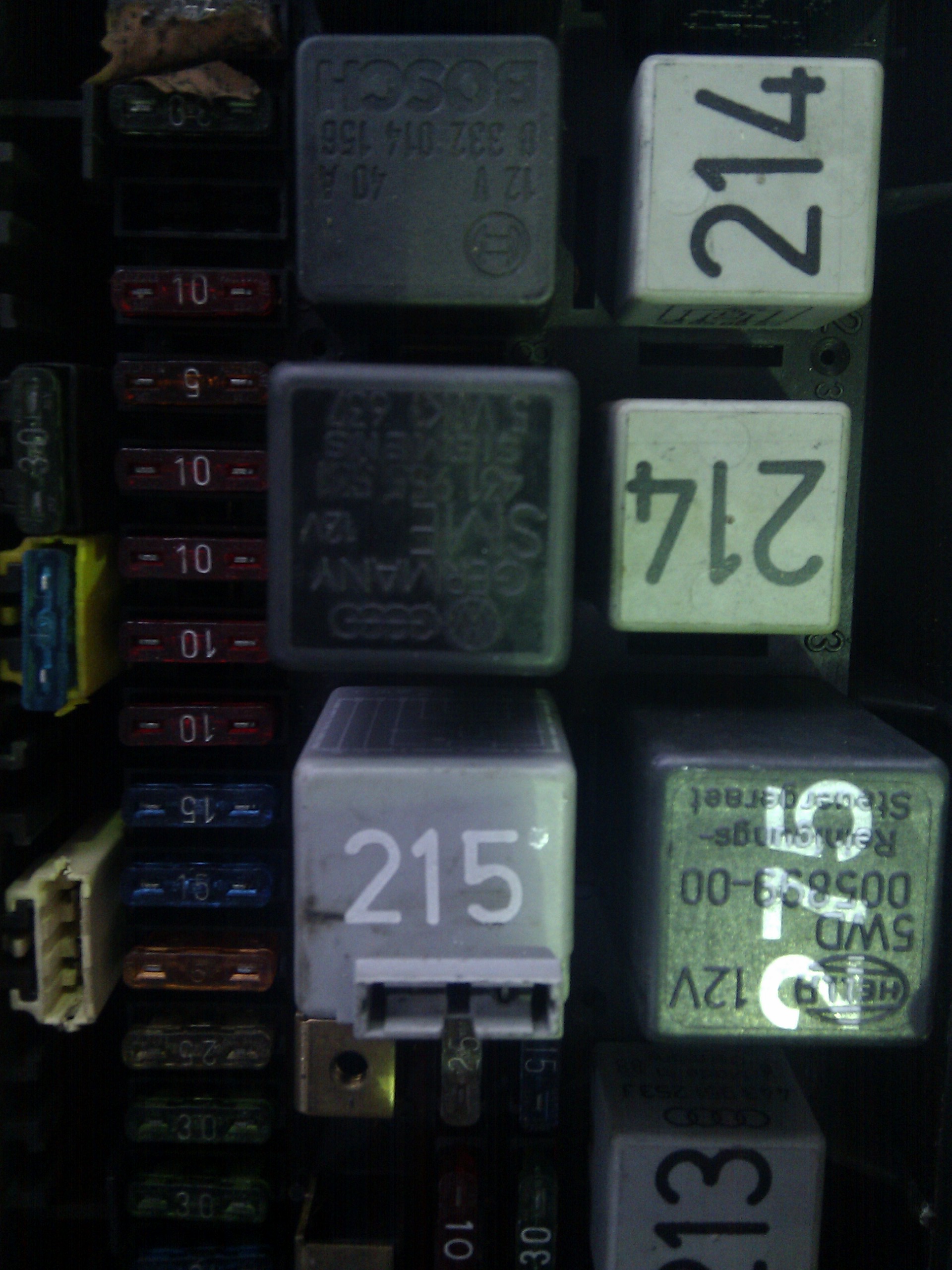

Pollux4
Beiträge: 5511
Wohnort: Mittelfranken
Re: MC springt wie ein Gaul/Fehlzündungen
Beitrag von Pollux4 »
Minge hat geschrieben:
Was meint Ihr?
Versuch doch mal ein anderes KPR, das könnte der Auslöser für dieses Problemchen sein.
VLG Pollux4

So, da isser wieder.
Also ich hatte bis jetzt keine Zeit für ne große Schraubaktion. Hab nur mal das KPR getauscht, das hat nix gebracht.
Noch mal Fehlerspeicher, nix. LLRV abgezogen, nix.
Hab noch mal das Tasverhältnis geprüft, alles gut, schwankt um 50%. Aber kuckt mal was passiert wenn ich die Lambda anstecke...
http://www.youtube.com/watch?v=C6MvQTk6T3c
Dann dacht ich ziehe ich noch mal den Drosselklappenschalter ab. Ich hatte das Gefühl das er da viel besser lief wenn ich gasgegeben habe. :shock:
Kann das sein das er so schlecht läuft wenn der DKS eine Macke hat? Was passiert dann mit der Steuerung wenn ich den abzieh?
@Fleischi: lass dich ni anjucken!
Gruß Minge
