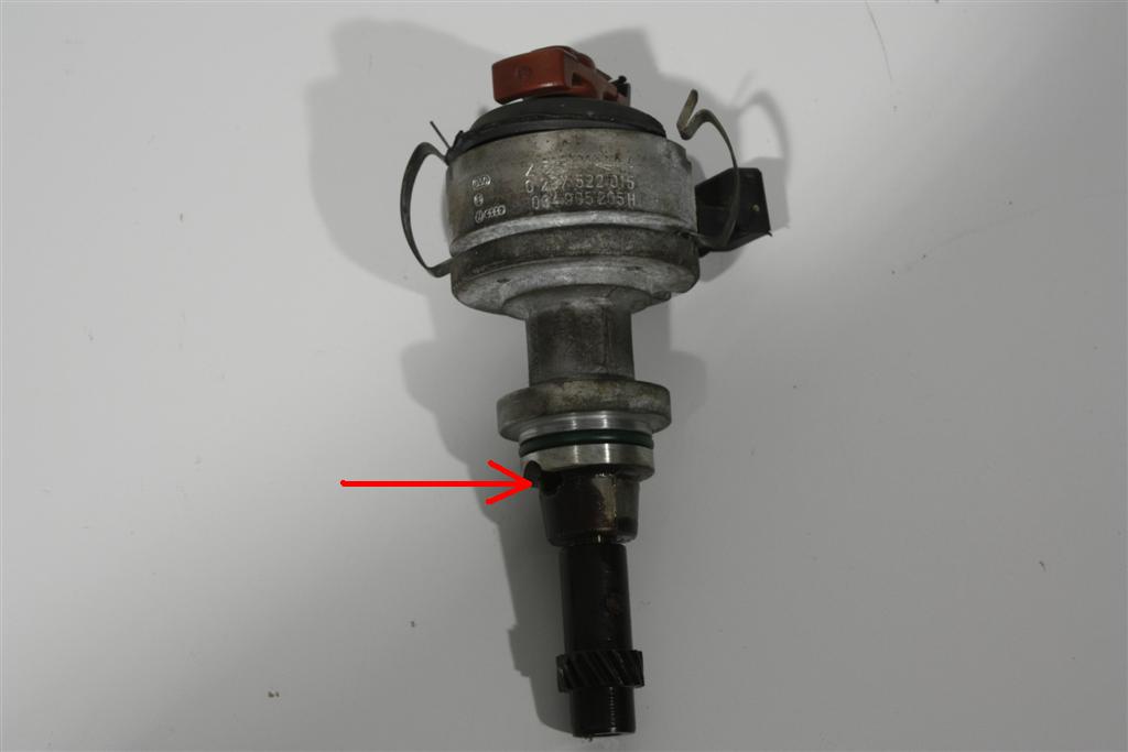

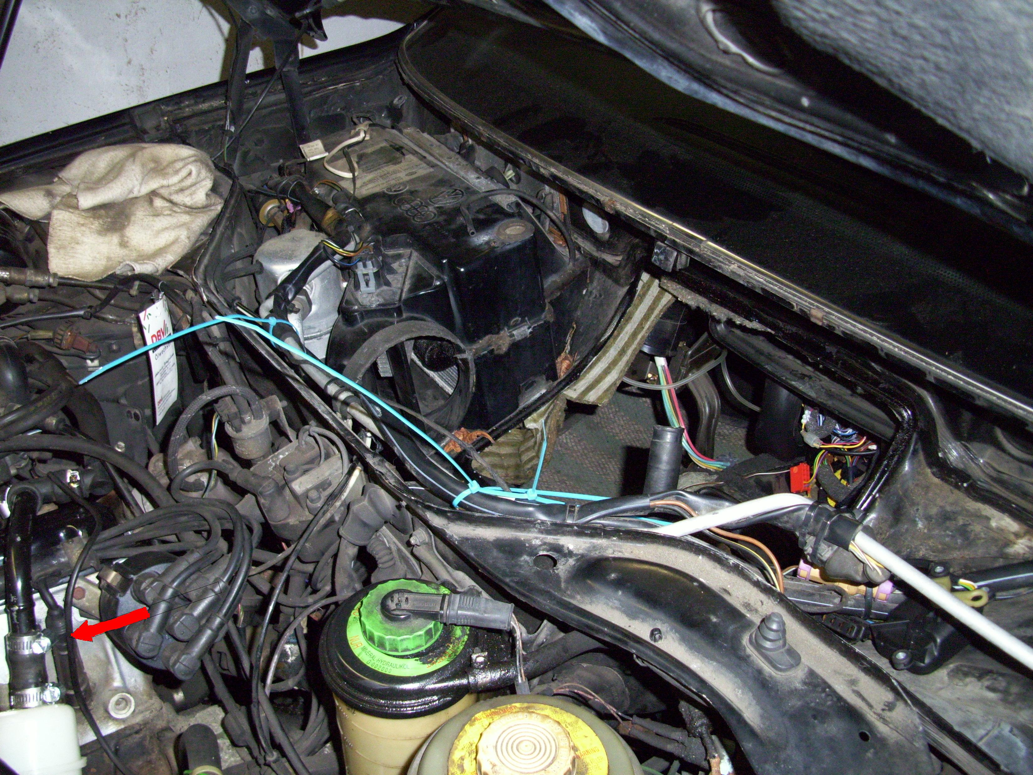

die Verteilermarkierung und der Läufer MÜSSEN in Fahrtrichtung zeigen(wenn zylinder 1 auf OT steht). Der Zündverteiler hat eine Schmieröffnung und die muss auch so stehen das da auch Öl hin kommt :wink:
So muss die markierung ausgerichtet sein
Wenn du ihn schon so eingebaut hast. Dann Bau den Verteiler nochmal aus und gib ihm ne richtige Handschmierung und Bau ihn wieder ein und probiers nochmal.
lg Micha

Einbauposition des alten Verteilers war Markierung schräg nach unten; Richtung Zündkerzenstecker Zylinder 5, der Finger zeigte fast genau entgegengesetzt Richtung Spritzwand (Zylinder 1 auf OT stehend)
War so Original, da ich die Abdeckung selbst entfernen mußte.
So habe ich den "Neuen" ebenfalls eingebaut :-(

Wenn es mal laut wird , und dann wieder ruhig, hört es sich nicht sehr nach fehlender Schmierung an. Ich würde ihn noch mal ausbauen, und genau auf Schleifspuren überprüfen.
Auch mal nachsehen, ob der Hallgeber-Stecker innen richtig zusammengclipst ist, ansonsten kann das Oberteil mit dem Blech kollidieren, in dem das oder die Fenster für den Hallgeber sind.
Beim Wiedereinbau darauf achten, daß nichts verkantet, und der Verteiler wirklich ganz in seiner Fassungs sitzt.
Wenn der Motor (Schwungscheibe) auf OT steht, zeigt die Markierung am Gehäuse und die Mitte des Fingers eher Richtung Motorlager als genau nach vorn. Auf dem Bild von TurboMicha sieht man es ganz gut.

Habe mich jetzt endlich mal näher mit dem Verteiler befassen können, und was soll ich sagen??? ................Bosch ist Schrott!!!! :kotz:
Einbaulage war komplett ok, so wie es hier beschrieben war und laut Rep.-Buch, trotzdem weiterhin die Geräusche.
Heute mal ausgebaut, um nach mechanischen Problemen zu suchen, nichts gefunden > Ritzel wirkt jungfräulich, keine schleifenden Teile o.ä., dann mit dem alten Verteiler nochmal Nummern verglichen >>> 100% gleiche Boschnr.
Weiter begutachtet, und..........
........die Bohrung, wo das Öl reinlaufen soll ist um 180° versetzt (komplett auf der anderen Seite), bei normaler Einbaulage zeigte diese nach unten, so das sich kein Öl sammeln/reinlaufen konnte.
Verteiler jetzt um 180° verdreht eingebaut, paar km gefahren > Geräusch ist weg.
Bei kaltem Motor ist es jetzt noch kurz vorhanden, bei warmen Motor nichts mehr.
Gibt es irgendwo eine Zerlegungsanleitung für den Verteiler???
Meine Idee ist jetzt, das Innenleben des "Neuen" in das Gehäuse des "Alten zu bauen.

Typ44 hat geschrieben:Gibt es irgendwo eine Zerlegungsanleitung für den Verteiler???
Ist eigentlich nicht schwer: den Sicherungsbolzen oberhalb des Ritzels austreiben, dann kann man die Welle nach oben rausnehmen (manchmal ist etwas klopfen nötig). Anschließend kommt man an die Schrauben für den Hallgeber ran.
Ob das aber was nützt? Der Schlitz für den Hallgeberstecker sitzt wo er sitzt, und die Kabel des HG erlauben es nicht, diesen verdreht einzubauen. Mal davon abgesehen, daß die Gewinde für die Hallgeberplatte nicht symetrisch sitzen müssen (das weiß ich aber nicht, war ja nie ein Thema).
Den oberen dicken Teil des Verteilers habe ich als fix zum Unterteil in Erinnerung, aber auf dem Foto oben sieht es fast so aus, als könne man den evtl. verdrehen. Wenn das geht, wäre das vermutlich die Lösung :roll:

Typ44 hat geschrieben: mit dem alten Verteiler nochmal Nummern verglichen >>> 100% gleiche Boschnr.
Bei den Verteilern ist es etwas verwirrend.
Unter gleicher Boschnummer gibt es unterschiedliche VAG Ausführungen :kotz:
Wichtig für die richtige Zuordnung ist die eingeprägte VAG Nummer.
Für NF passend wären das die Nummern: 034905205H / 034905237A oder 034905237AX
Dann steht die Ölbohrung auch an der richtigen Stelle.
Siehe Bilder: http://www.hood.de/angebot/46228320/aud ... 05205h.htm
Sorry für die Schleichwerbung 8) Ist eine Auktion von mir . Aber ich weis nicht wie ich die Bilder sonst in HTML hier einfügen kann :oops:

Typ44 hat geschrieben: ........die Bohrung, wo das Öl reinlaufen soll ist um 180° versetzt (komplett auf der anderen Seite), bei normaler Einbaulage zeigte diese nach unten, so das sich kein Öl sammeln/reinlaufen konnte.
Die muß immer grob nach oben zeigen, sonst wird Welle nicht geölt und es gibt ganz schnell unschöne Geräusche (leider eigene Erfahrung).
Wir haben jetzt einen Verteiler bekommem. Eingeprägte VAG Nummer: 034 905 205H.
Die Ölbohrung wäre unten.
Wenn ich mir den Verteiler so ansehe, wie ihn TurboMicha fotografiert hat: gleiche Position der Bohrung.
kaspar hat geschrieben: Für NF passend wären das die Nummern: 034905205H / 034905237A oder 034905237AX
Beim Verteiler von TurboMicha (034905205H) und meinem (034905205H)
stehen die Ölbohrungen an der gleichen Stelle, aber beide falsch (für einen NF)?
