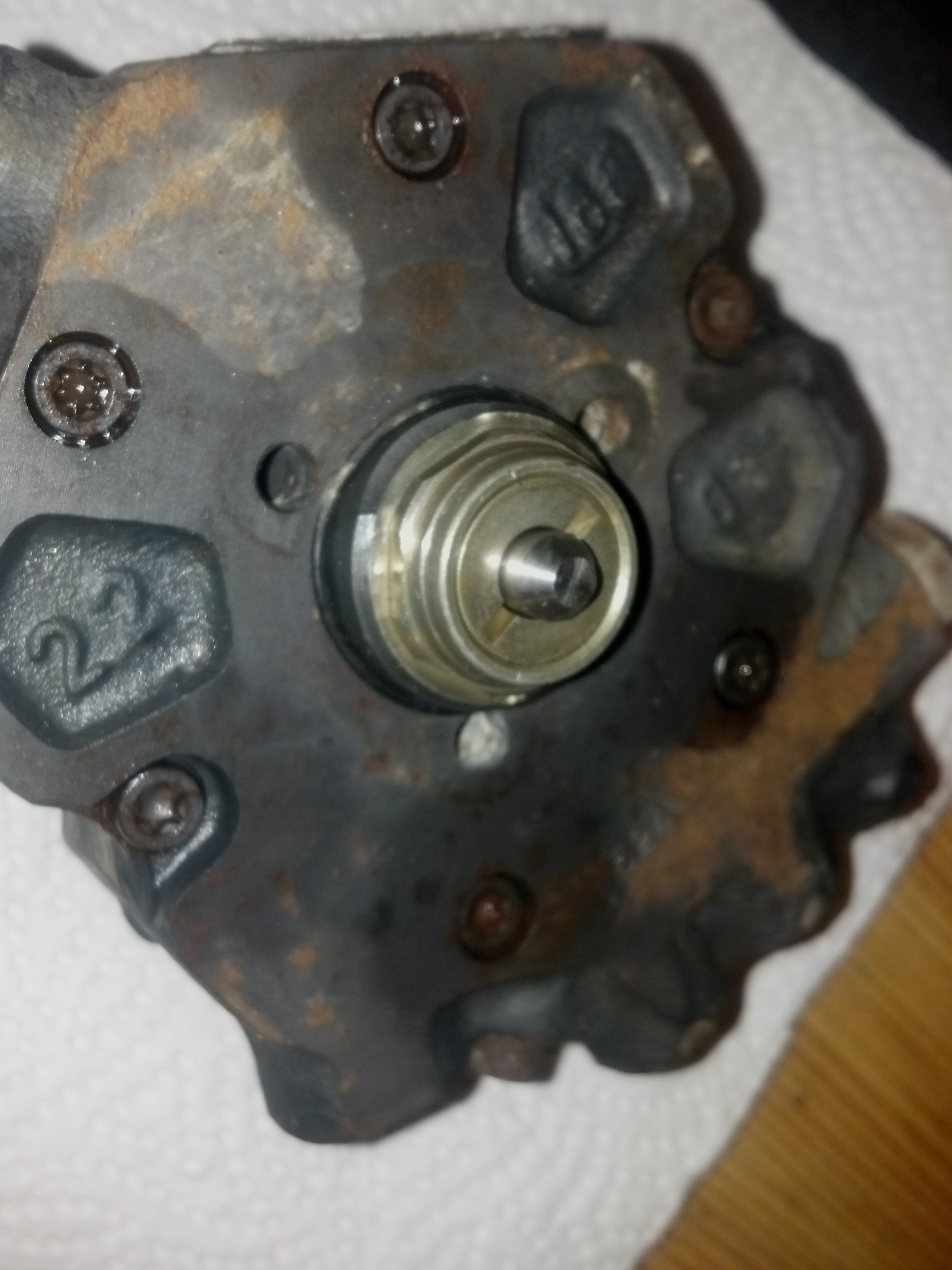

Diese Blechklammer musst du mir bitte nochmal genau erklären. Ich verzweifel bei dem Versuch sie rauszubekommen und will auch nichts kaputt machen (leichter Grobmotoriker).
Hab mal eben nen Bild davon gemacht, denke das geht daran einfacher es mir zu beschreiben also quasi "Steuerkolben entfernen für Dummies".
44avantler
Beiträge: 367
Wohnort: Raum Bielefeld
Re: MC springt nicht an--- Zündfunke Ja---Sprit Nein
Beitrag von 44avantler »
Mit "Blechklammer" ist das Sicherungsblech (ähnlich einer Unterlegscheibe) gemeint,
welches die Position der großen Sechskantmutter gegen Verdrehen sichert .
Also: Blech von der Mutter wegbiegen, damit selbige gedreht werden kann.
Bei späterem Zusammenbau den vorher gemessenen Höhenunterschied vom in der Mutter liegenden Teil zu ihrer Außenkante (vgl. RLF, doof zu beschreiben)
wieder einstellen.

Tschuldigung ich gestehe diese Variante habe ich noch nicht zerlegt.
Hab das nur bei älteren Modellen gemacht, da war es anders.
Es sieht mir danach aus, dass da am Ende des Schlitzträgers eine Überwurfmutter den Kolben sichert.
Dazu brauch man spezielles Werkzeug, oder Fantasie. Eine Seegeringzange könnte gehen wenn die Mutter nicht zu fest sitzt.
Ich kann hier nicht weiter helfen, hab es noch nicht gemacht.
Rudi
Wartung statt Schutzbrief!
isar12
Beiträge: 643
Wohnort: Oberbayern
Beitrag von isar12 »
AH Danke Michael jetzt ist es mir auch klar!
Also nicht die große Mutter lösen sondern die geschlitzte, am Ende.
Da die für die Einstellung dient sollte sie sich ohne großen Kraftaufwand auch mit vorhandenem Werkzeug rausdrehen lassen.

Nachdem ich dann den Dreh dann mit dem Steuerkolben raus hatte und den Mengenteiler ordentlich gereinigt hab sprangt der Motor mit ein wenig Starthilfe sofort an! Als ich dann mein riesen Grinsen abgelegt und mein Siegesbier getrunken hatte viel mir auf das aus dem Gebläse für die Einspritzventile kein Luft kommt... Des Weiteren hängt mein Kupplungspedal durch, Gang geht aber rein. Aber der Motor läuft ist ja schon mal die Hauptsache!
