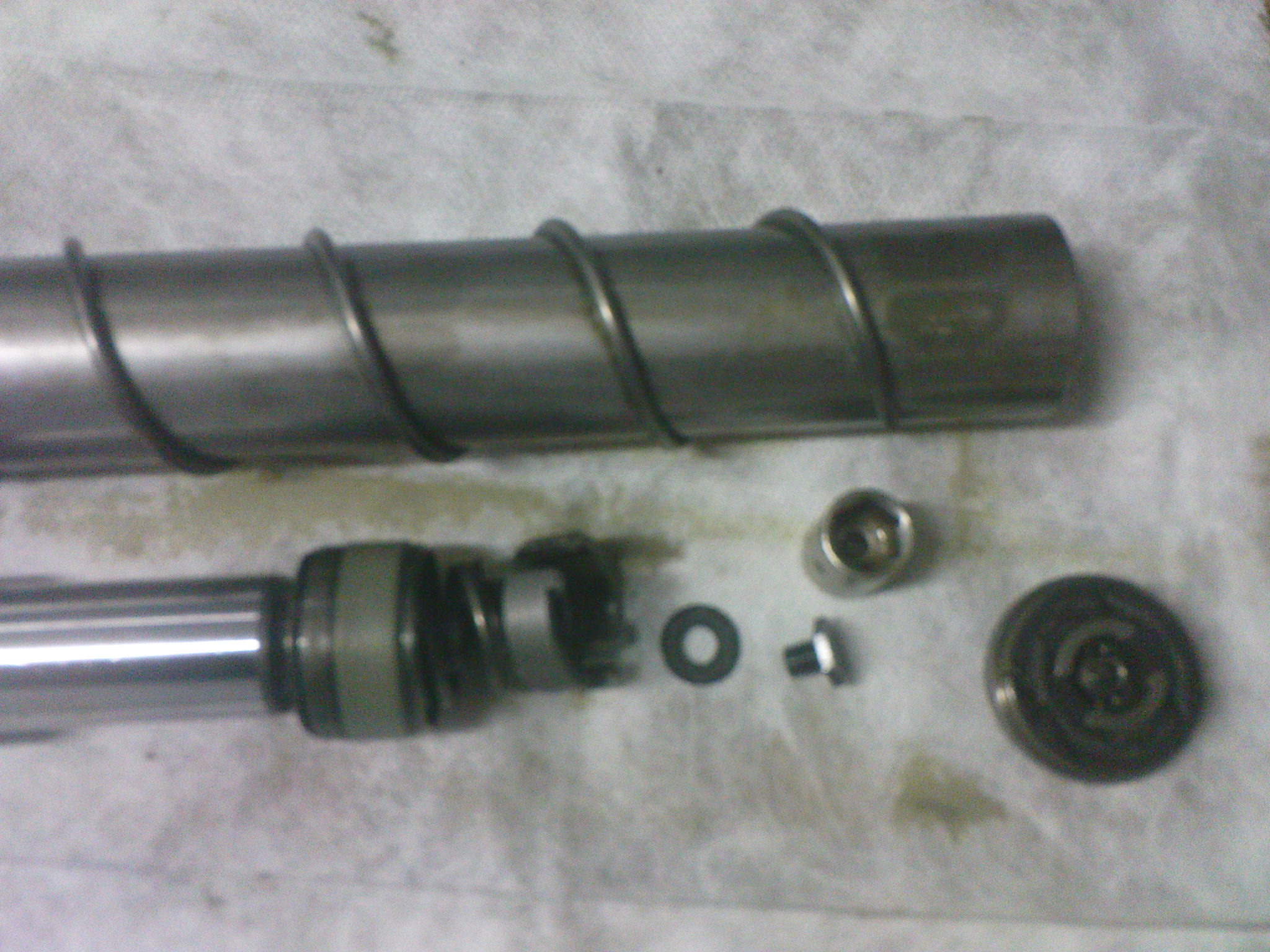

Re: HP2 im 220V, Probleme mit Stabilager?
Oder Bodenventil beim Koni defekt, hatte ich erst neulich, war ebenfalls ein blödes Poltern, aber wie gut dass man die Konis auseinandernehmen und reparieren kann.
War übrigens das Teil unten rechts.
