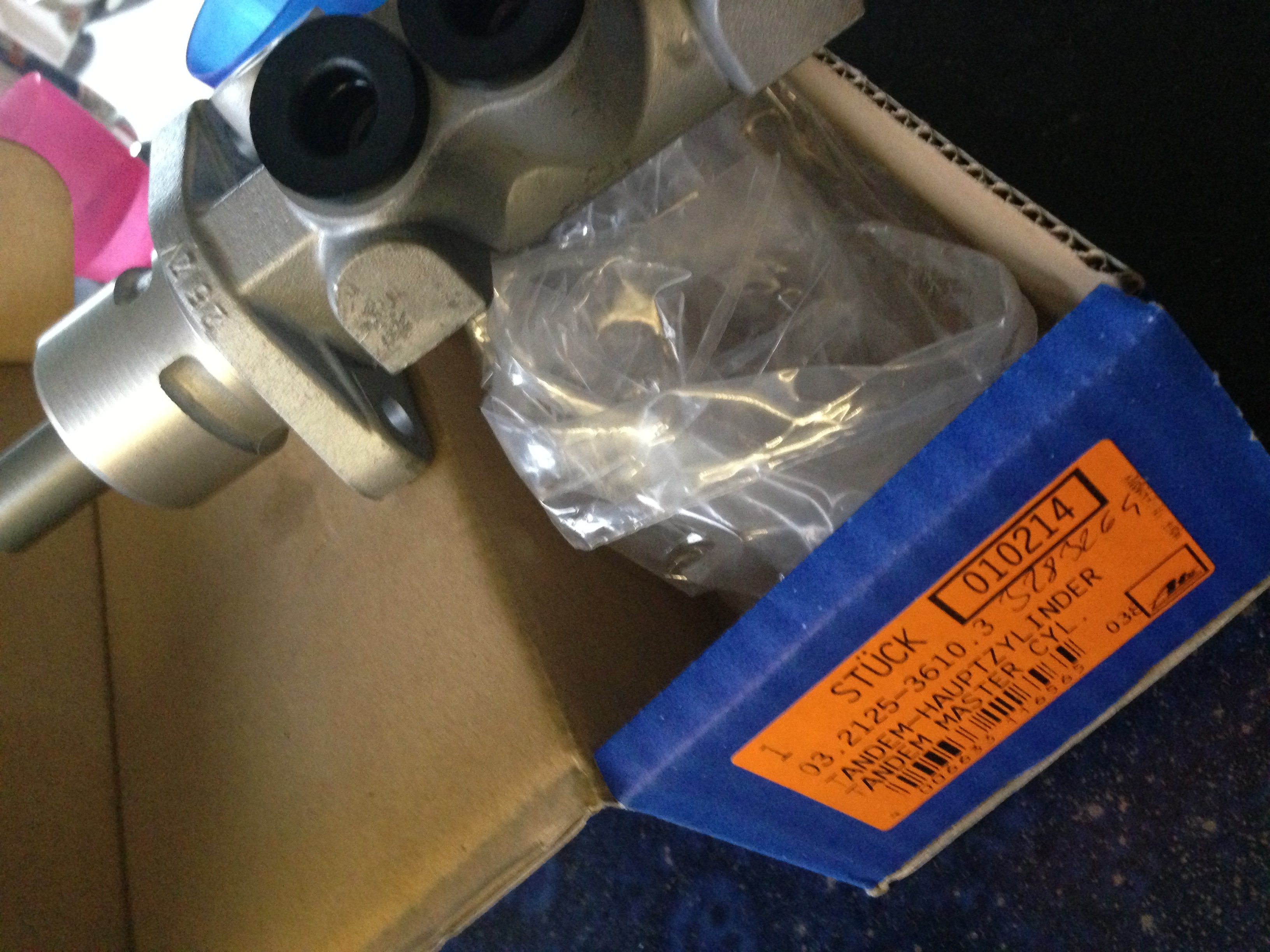

So, mein neuer HBZ ist da..... (siehe Foto)
Hab ein super Schnäppchen gemacht und den bei Ebay bei nem Händler für schlanke 244€ gekauft. ... der hatte glaube ich 2 auf Lager!
macht nen guten Eindruck das ding
Werden dann mal nach dem Einbau berichten wie es gelaufen ist!
