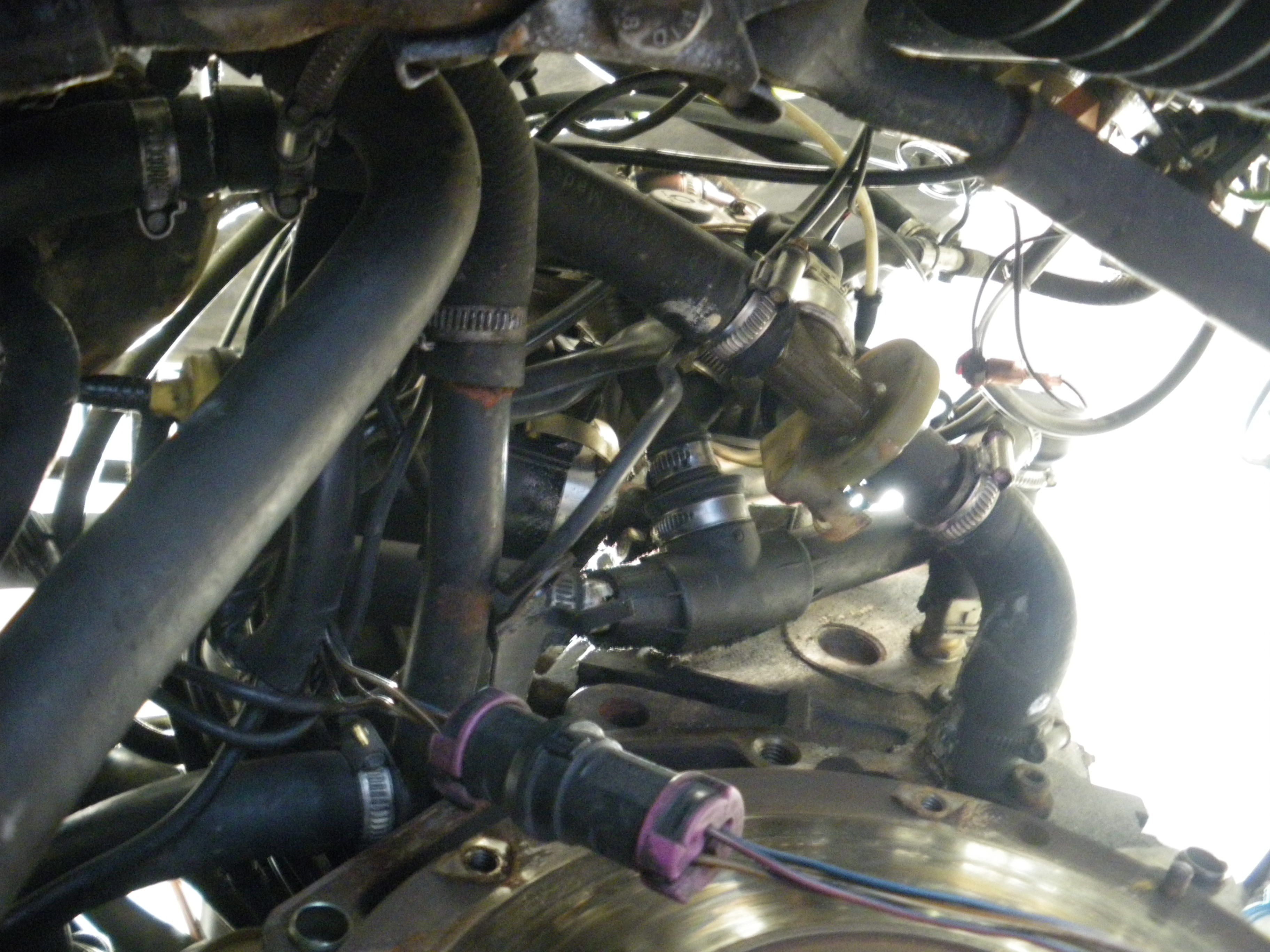

nachdem mein 20v sich von seiner 2,5 Jahre alten Kupplung verabschiedet hat, steht er nun in der Werkstatt zur Reparatur.
Nach ausbau der Kupplung ist herausgekommen, dass ein Ventil oberhalb des Getriebes undicht ist und das Kühlwasser von dort in Die Kupplungsglocke gelaufen ist, was letztendlich dazu geführt hat, dass sich der Kupplungsbelag verklebt hat und herausgebrochen ist.
Nun kann der Werkstattmeister jedoch dieses Ventil nicht bestellen, da es nach seiner Aussage nicht in der Akte zu finden ist. Es könnte gut sein, dass es zu meiner nachtäglich eingebauten (und nicht mehr funtionierenden) Webasto-Standheizung gehört. Da der Kühlwasserschlauch aus dem Block heraus durch das Ventil zur Standheizung führt, jedoch sieht der Stecker doch eher Audi-Mäßig aus.
Wenn das Teil zur defekten Standheizung gehört würde ich es einfach ausbauen und den Schauch ersetzen. Wenn nicht wäre ich dankbar, falls mit jemand die genaue Bezeichnung und evtl. Teilenummer nennen kann.
Ich habe ein Bild von dem Teil angehängt. Es handelt sich um das helle Teil, mittig rechts, mit der dicken Plastikwulst und dem von oben aufgestecketem Stecker.

Hallo Kim !
Das ist schlichtweg das Heizungsventil und die Nummer dafür wäre 893 819 809

Hallo Pollux,
vielen Dank für die Info. Das Teil schein wohl nur noch über Classic Part zu bekommen zu sein. Soll mitte nächster Woche da sein.
