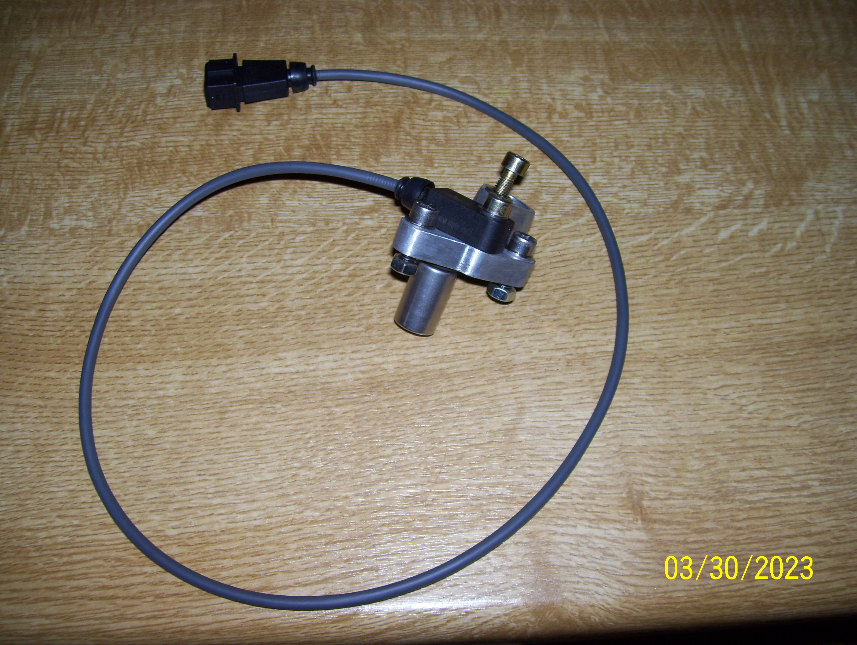

Naja , der Drehzahlsensor ist beim NF 2,5l-Umbau nicht nötig , da die KE-3 Einspritzung keinen Drehzahlsensor hat !

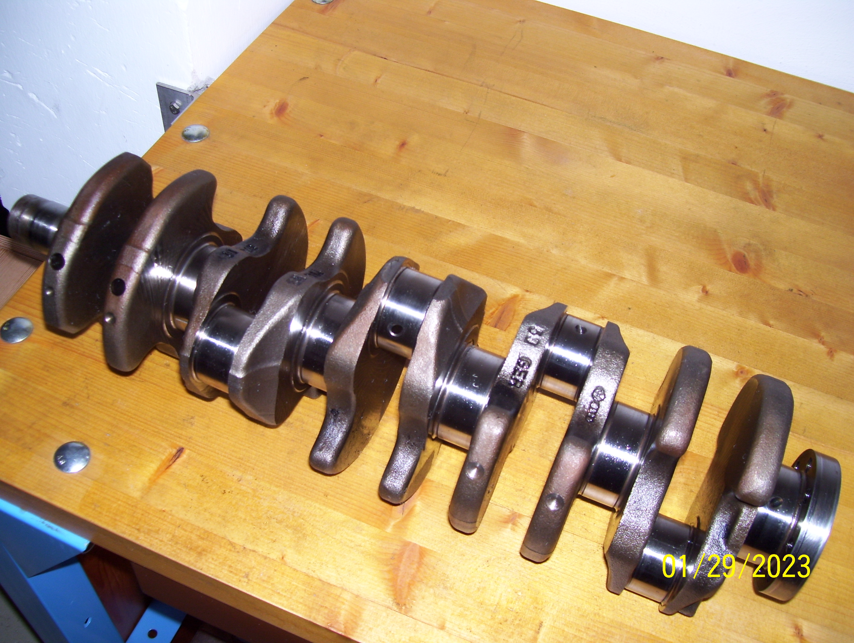

das "einfachste ist, die 95,5er kurbelwelle in den NF zu bauen
und kolben mit einer geringeren kompressionshöhe zu verwenden.
pleuel und der rest der anbauteile bleibt so.
da müssten sicher noch die laufbahnen etwas bearbeitet werden,
da sonst die pleuel an die unteren enden der laufbahnen stoßen.

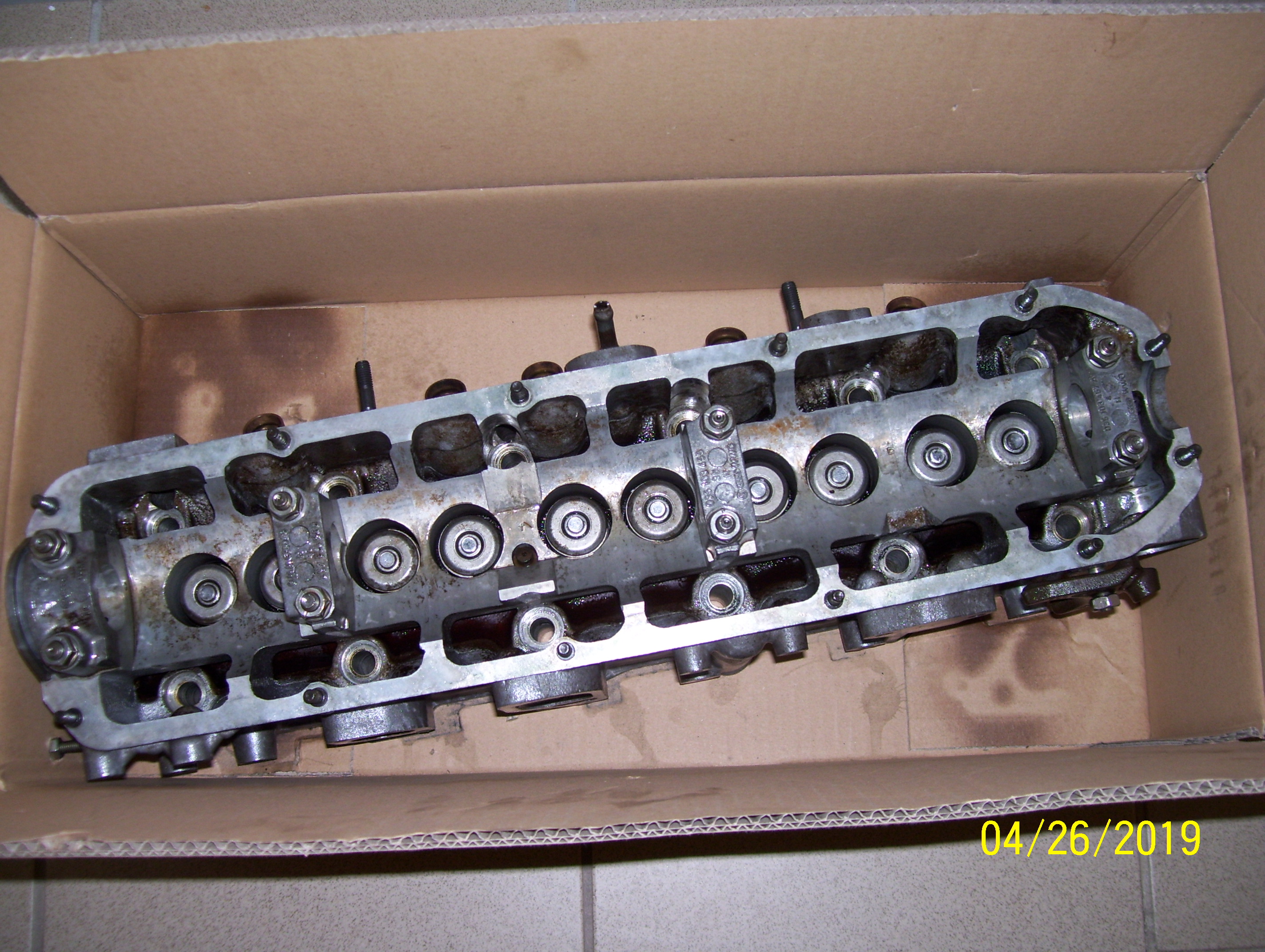

- inge quattro
- Beiträge: 3249
- Wohnort: bei Landau/Isar
Re: 2,5 l aus C4 in Typ 44?

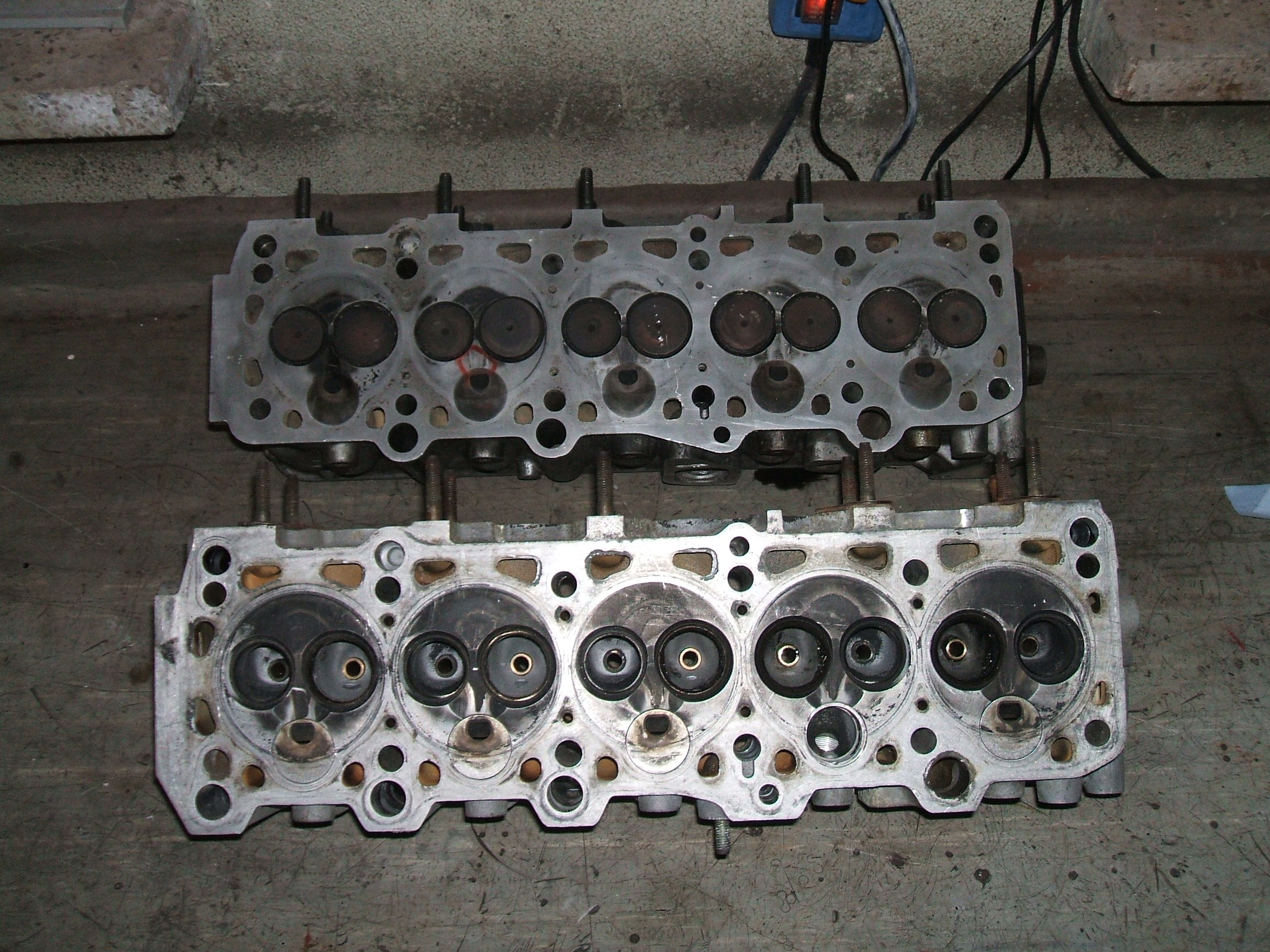

hier mal ein Bild von den TD(I) Köpfen.
Oben 44er DE unten T4 AAB: Müßt Ihr halt mit den Bohrungsbild vom NF mal vergleichen...

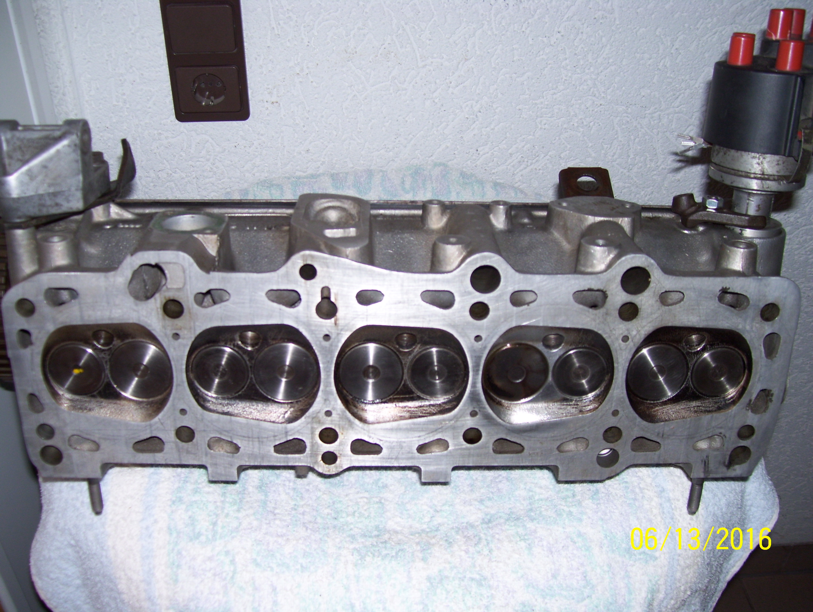

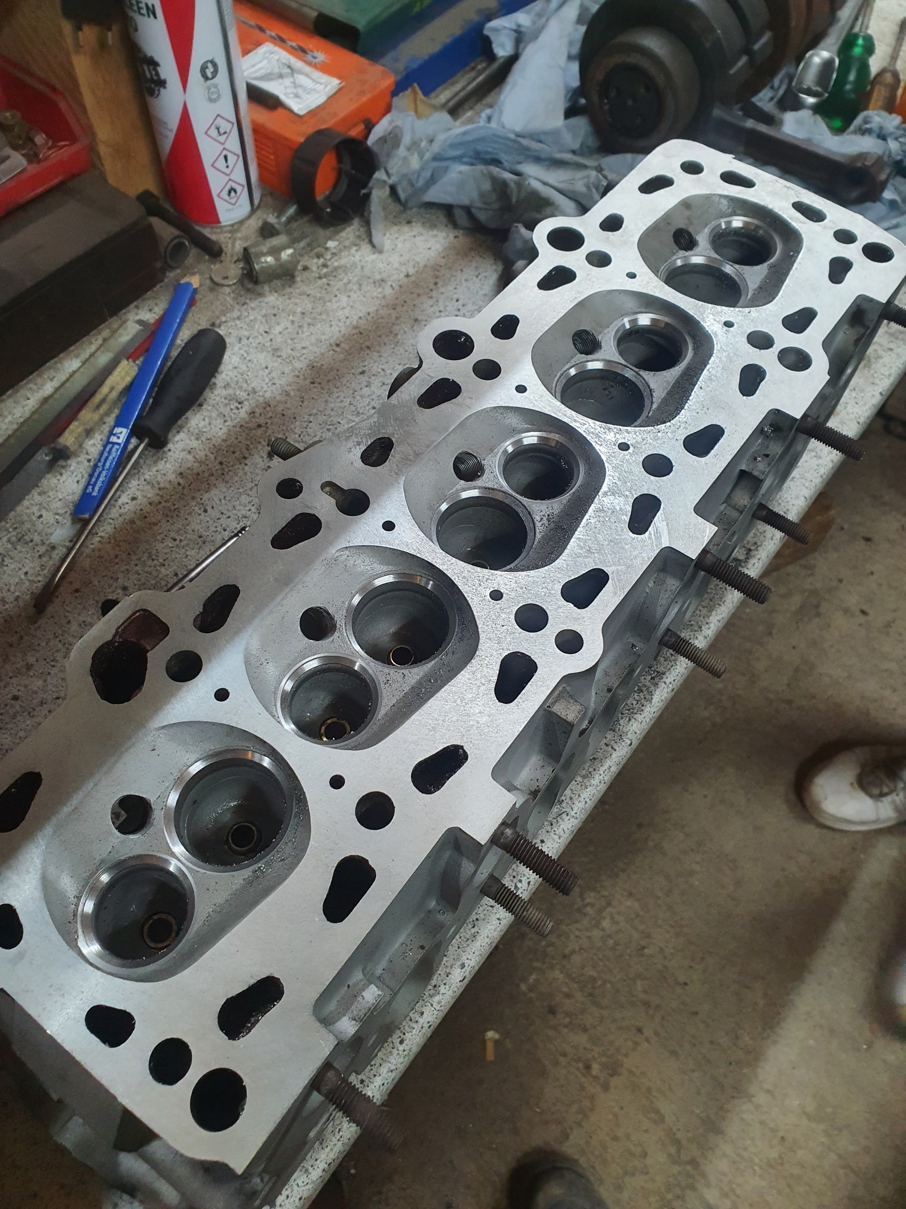

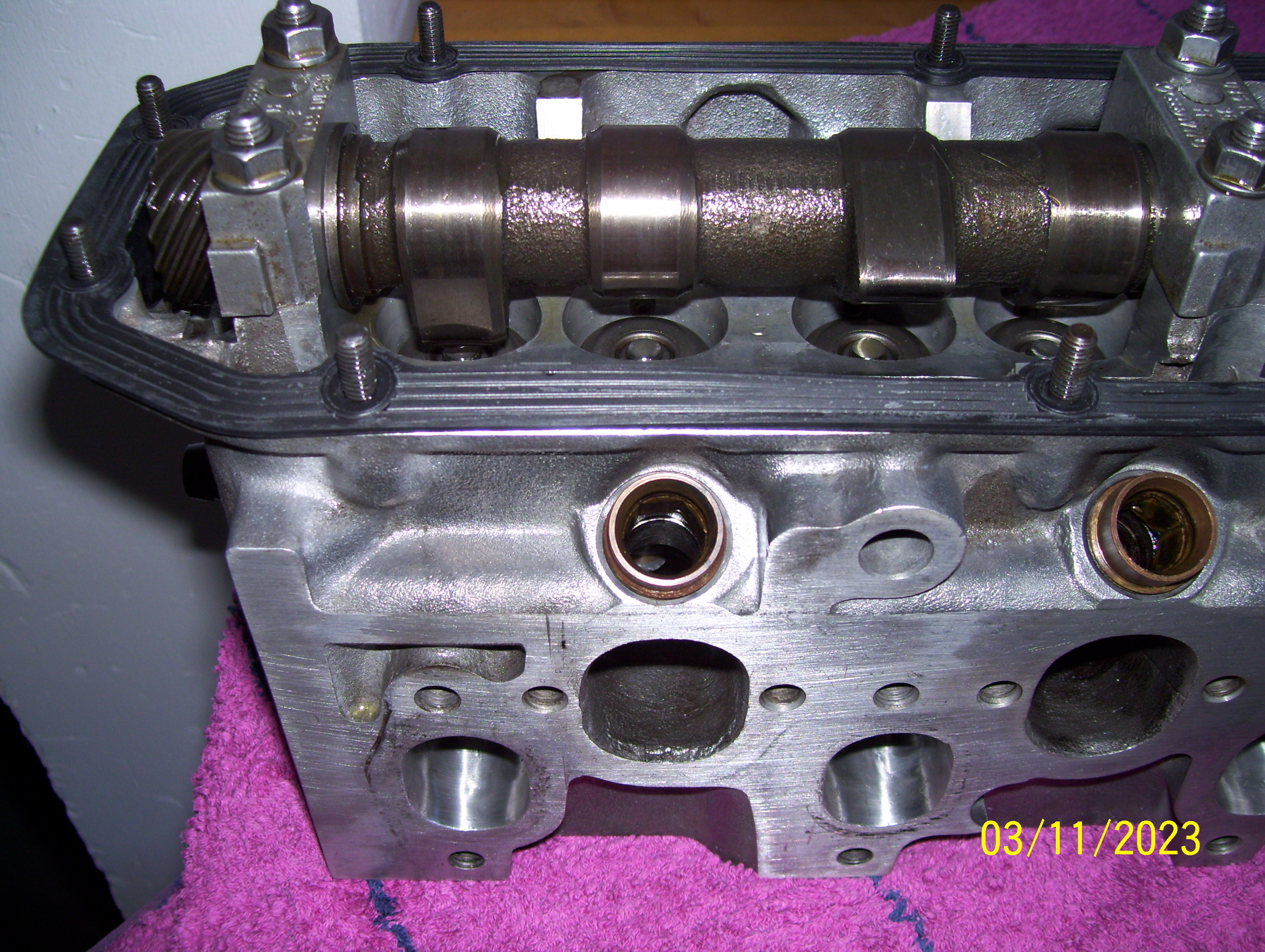

- Beiträge: 2280
nach langer Zeit, zeit gefunden

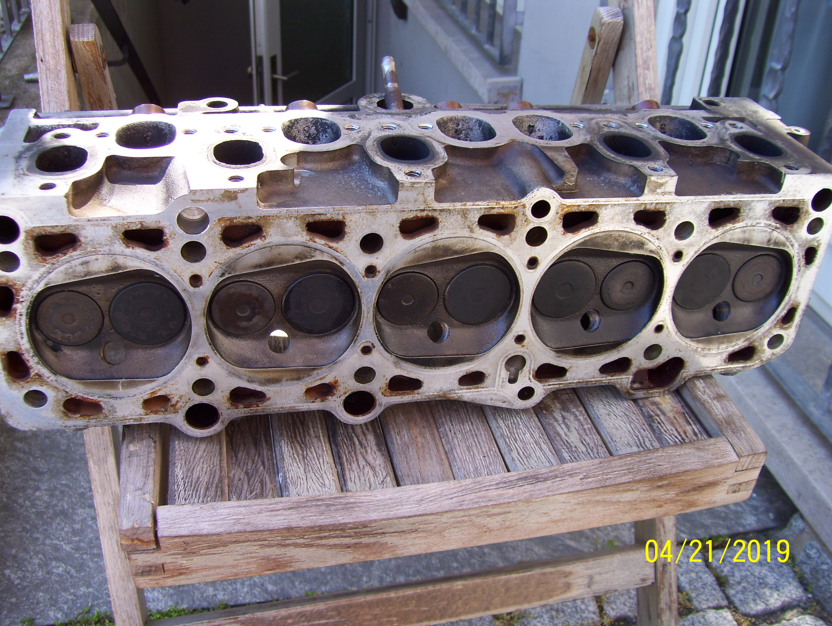

Hier ein Zylinderkopf NF1 Bj87, so kann jeder das Bohr Bild vergleichen.
Bei fragen schreiben, mfg

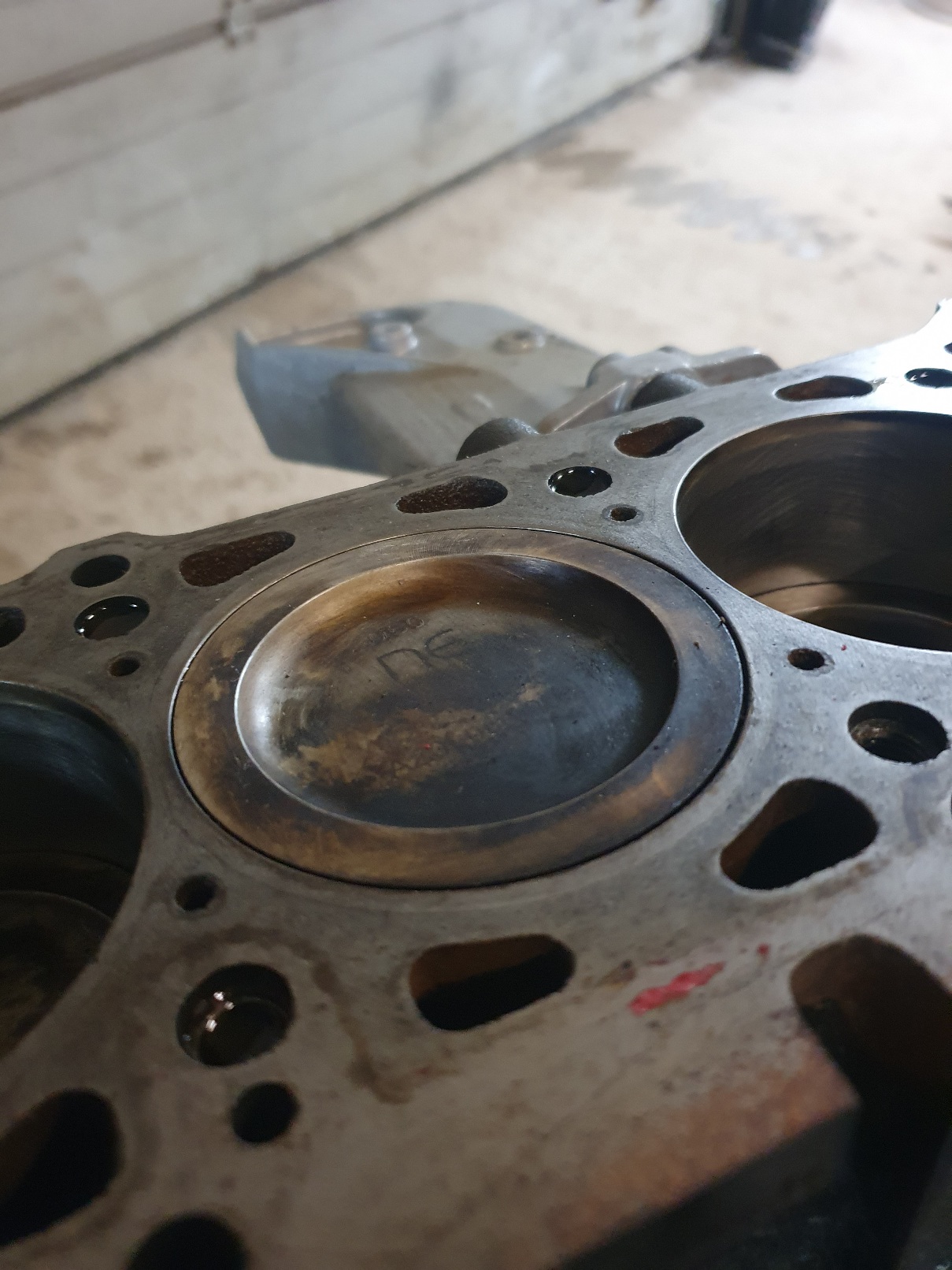

Super das Foto, hast auch noch ein Foto von den Kolben
Da ich mal Werkzeugmacher gelernt habe, Feilen kann ich noch, Fräsen besser ist, oder Drehen.....

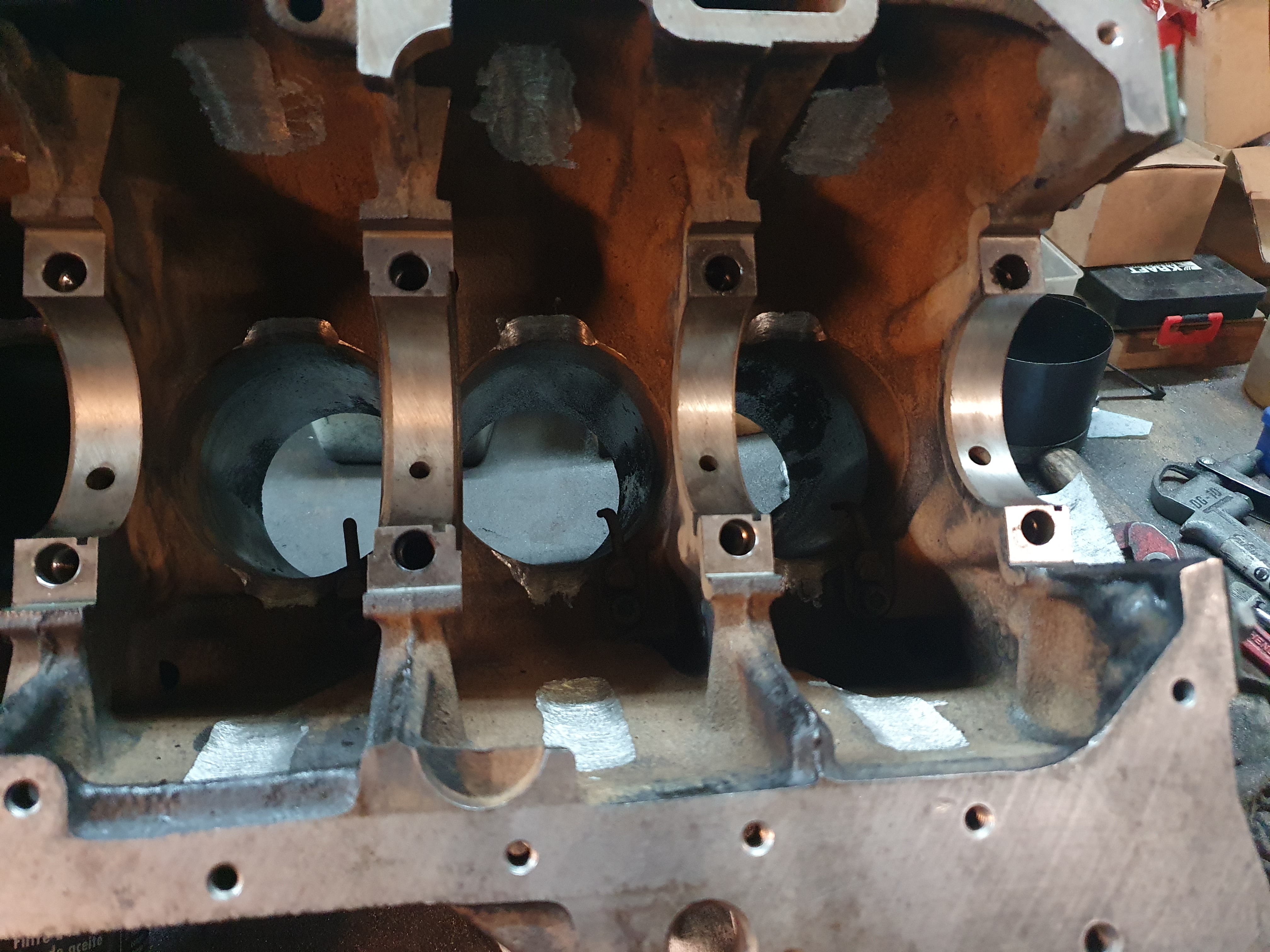

Bild veruch ich dir zu machen, hab mal nen Kolben und der 95,5er KW im Testblock verbaut und einen Kolben abgefräst....

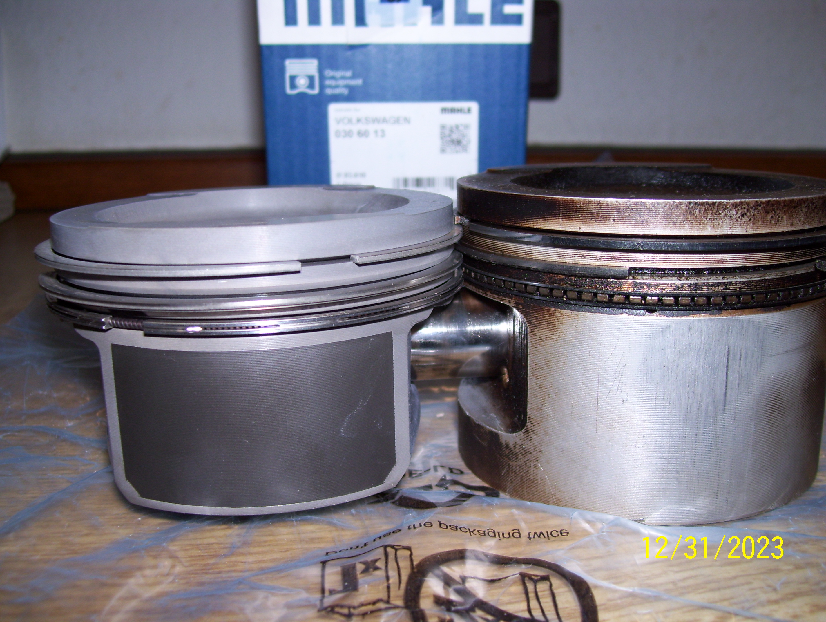

na wenn auf 83 gehst musst ja "einfach" ´Übermaßkolben vom AQY nehmen.
- Beiträge: 2280
Na, dann warte ich mal auf deinen AQY-Kolben-Foto
bzw. ein Foto mit Ansicht in der Laufbüchse
Bei 83mm x 95,5mm sind ja 2582ccm
Mit freundlichen Grüßen aus Unterfranken

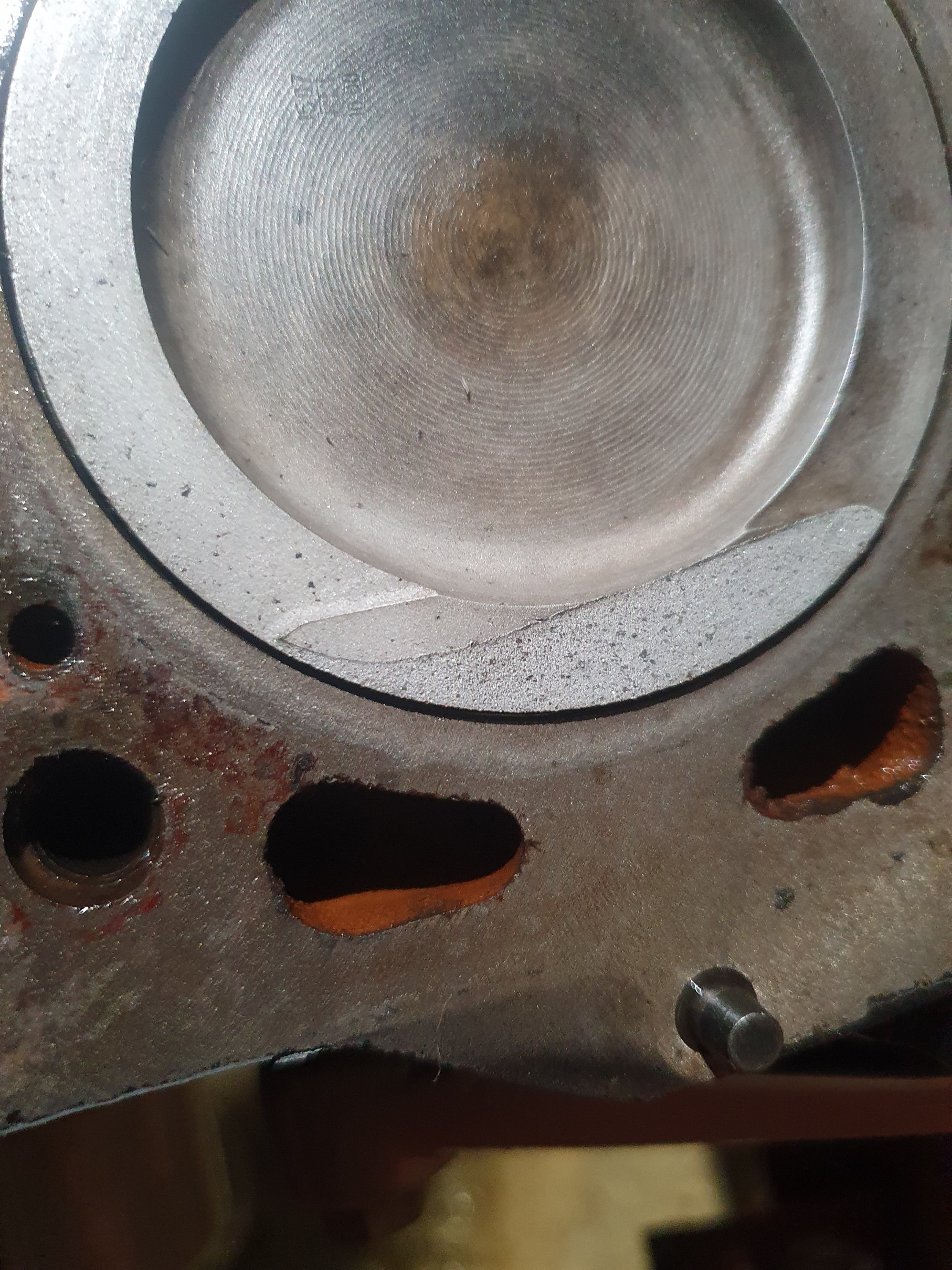

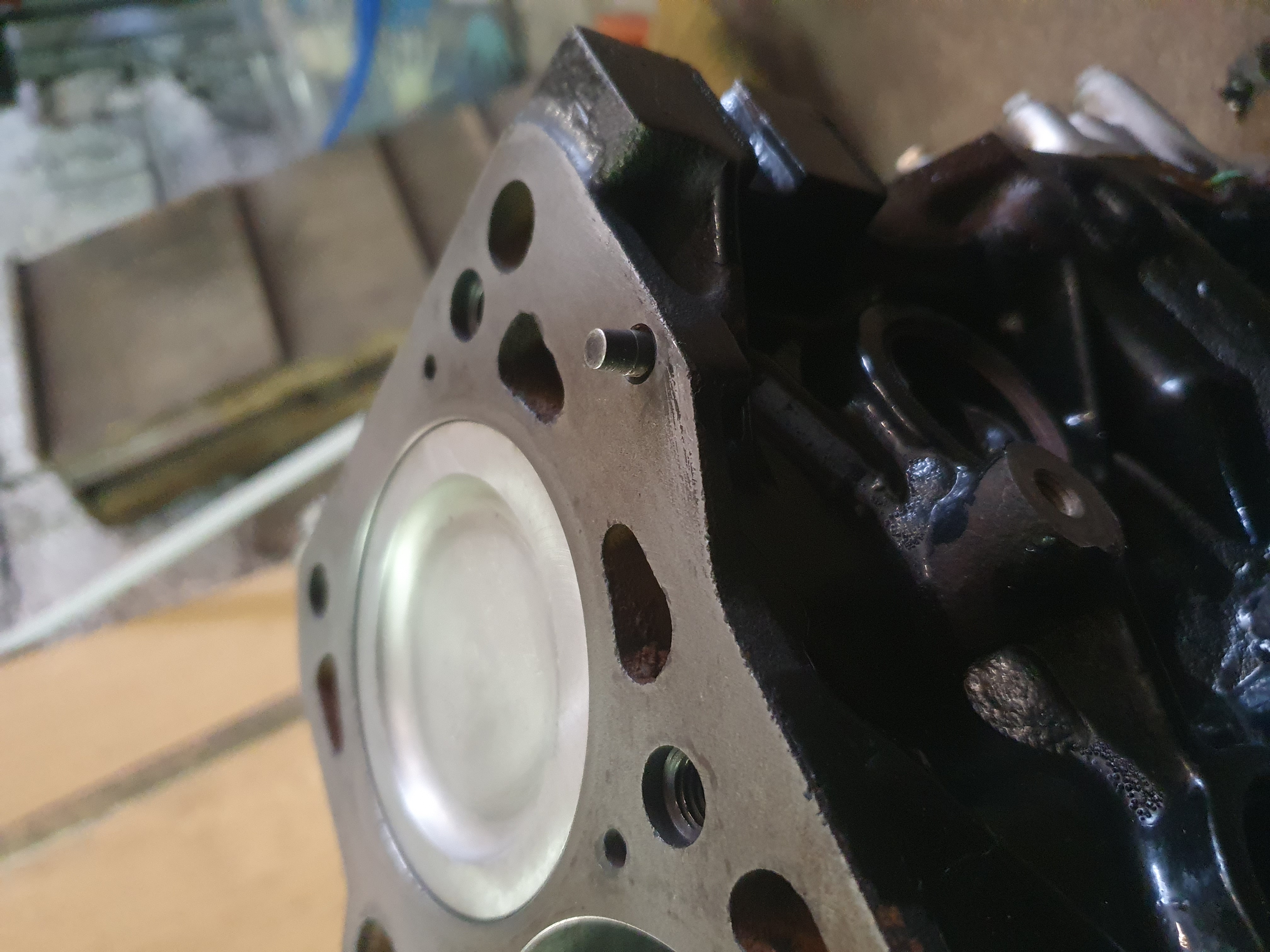

hier mal das Bild im eingebauten Zustand:
schön zu sehen der doch beträchtliche Kolbenüberstand und die 2 Quetschnasen, eine muss wech...
- Beiträge: 2280
Ja, beim 7A Zylinderkopf muß die Quetschnase weg und 2 Ventiltaschen rein
beim NF-Zylinderkopf brauchst keinen Kolbenüberstand, außer man will die Verdichtung erhöhen..........
Dazu sollte man aber Auslitern, um die genaue Verdichtung festzustellen
bzw. lieber den Zylinderkopf nachplanen, ich würde beim 10v Zylinderkopf beide Quetschnasen entfernen, und den Kolben neu Plandrehen.
Kolbenoberfläche eben mit Fläche vom Motorblock.
Ich freue mich wenn es bei dir weiter geht, bis alle 5 Kolben drinnen sind

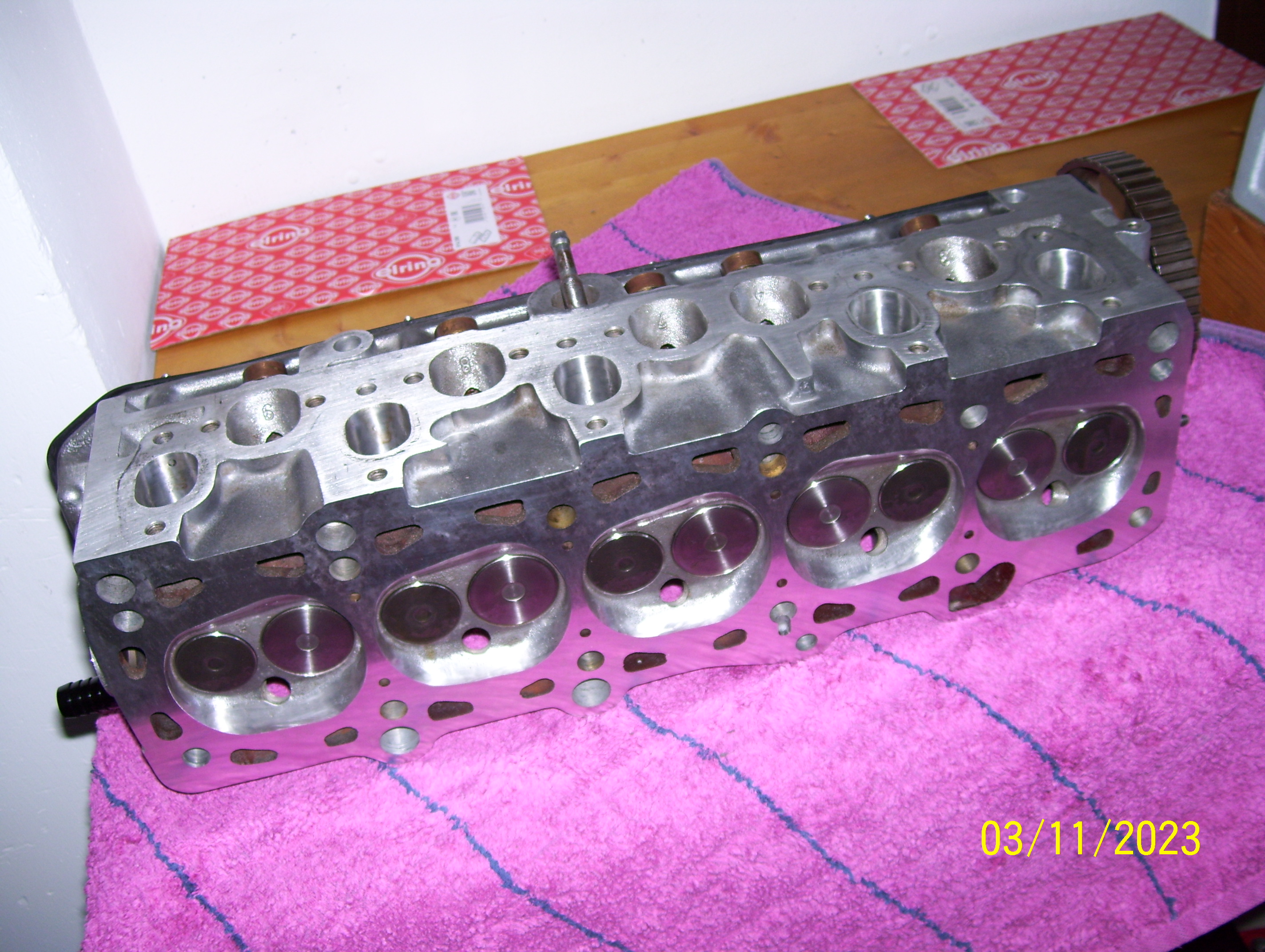

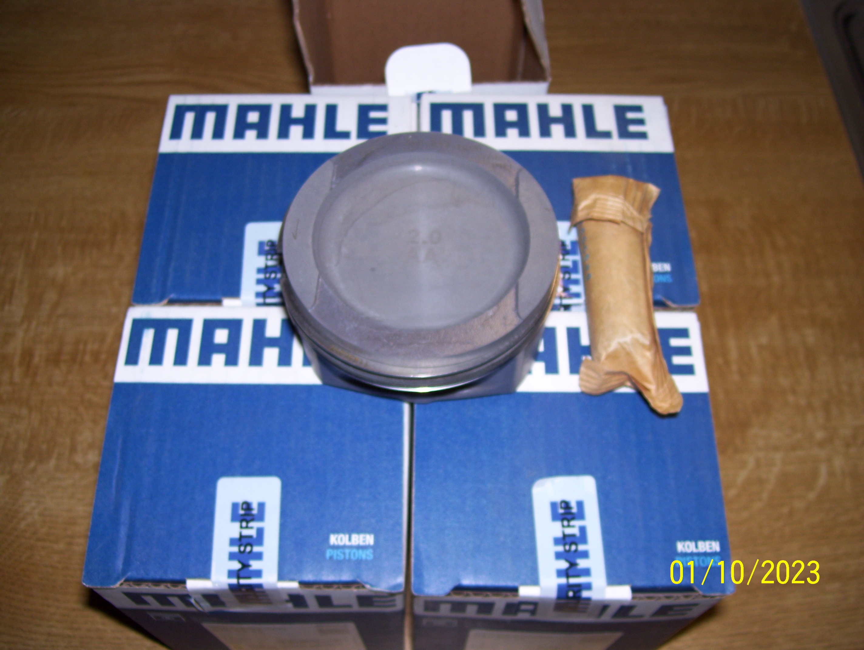

nene, des is nur an Versuchsblock, am 7A hab ich noch mehr Kolbenüberstand.
Für den 10V lass ich den Überstand auch, nur eine Quetschnase weg, dann ist der Kolben quasi fast gleich aufgebaut wie der NG/NF Kolben, ist wichtig für den Gasdrall da der 10v ja an Umkehrspüler ist (überstand war glaub 0,75 oder 0,85), damit hat man ne brauchbare Verdichtung von 11:1 ohne das der Kopf groß geplant werden muss...
noch ein paar Zahlen:
Brennraum NG/NF Kopf Serienmaß 30,5ml
Brennraum NG/NF Kopf auf Mindestmaß geplant 28ml
Kolbenmulde NG/NF 11ml
Kolbenmulde AQY 14ml

Zu deinen Zahlen, was ist dein Mindestmaß beim NF-Zylinderkopf, ich plane mehr wie du
Schau mal Mechfeak seinen Zylinderkopf an, wie weit er Geplant hat........
Ich warte eh ab bis du, die anderen Fotos nachschiebst, weil bei mir ist das ganze ja nur meine Theorie, um eine gute Verdichtung zu erzielen
Ich weis ja auch nicht das du 2 Motoren aufbaust, einen 10v bzw 20v Sauger
Die Kolbenmulde ist doch beim NF/NG Kolben riesen groß, soweit ich mich erinnern kann.
Sorry jetzt sehe ich erst die AQY-Kolbenmulde
Beim 7A hast noch mehr Kolbenüberstand, bei gleichen AQY-Kolben, ist also dein 7A-Block flacher als der NF/NG-Block, hab ich das jetzt richtig verstanden
oder ist die Kopfdichtung beim 7A dicker als beim KU/KV/NF/NG

Also, ich hab mal nachgeschaut, Mechfreak hat beim 10v Zylinderkopf 131,1mm, im neuen Audi-Zustand hat der 10v Zylinderkopf 133mm
Ich hab jetzt auch die eine Quetschnase beim NF/NG Kolben gesehen, also wird beim AQY-Kolben auch nur eine weggefräst.
Dein AQY-Kolben ist doch für einen 10v Sauger, für einen 20v Sauger braucht er doch die 2 Ventiltaschen richtig
nein, mein AQY Kolben ist für den 10V Sauger geplant, im 20V Werkeln leicht bearbeitete 16V (6A, 9A) Kolben, die hier dann ein Mords Überstand mit der 95,5er Welle haben, sodass an der Planfäche wg. den Einlassventilen was weg musst außerdem ist beim 20V das Volumen im Kopf selbst bei Schrägplanen net unter 41ml zu bekommen, außer man ist verückt genug und schweißt auf
Nochmal wg. der NF/NG Kolbenmulde: die hat, wie ich oben schon gesagt hat nur 11 ml im Gegensatz zur Kolbenmulde vom AQY mit 14ml.
Also kommst beim 10V mit 95,5er Hub und den AQY Kolben, beim Serein NF/NG kopf schon knapp über 11:1 (und das ist schon recht kritisch, der NF/NG klopft dann schnell...)
Wenn ich Mindestmaß schreib, dann ist das das Mindestmaß laut Audi RLF
Weiß leider net, was Mechfreak für a Verdichtung hat, da er leider keine Angabe zum Kopfvolumen gemacht hat.

Grad mal noch etwas nen NG Brennraum vermessen, wenn Mechfreak sein Kopf 2 mm geplant hat, hat seine Mulde ca. 21,7 ml was bei 86,4 mm Hub ne Verdichtung von 11,76 etwa macht, eher weniger, da sein Kolben ja noch aus gefräst wurde wegen den Ventilen und der Brennraum ja noch bearbeitet wurde, schætze die Verdichtung realistisch auf unter 11,5:1

Ja gut der RLF sagt 132,75mm, das hat er schon, wegen einmal neu planen zb Zylinderkopfdichtung
