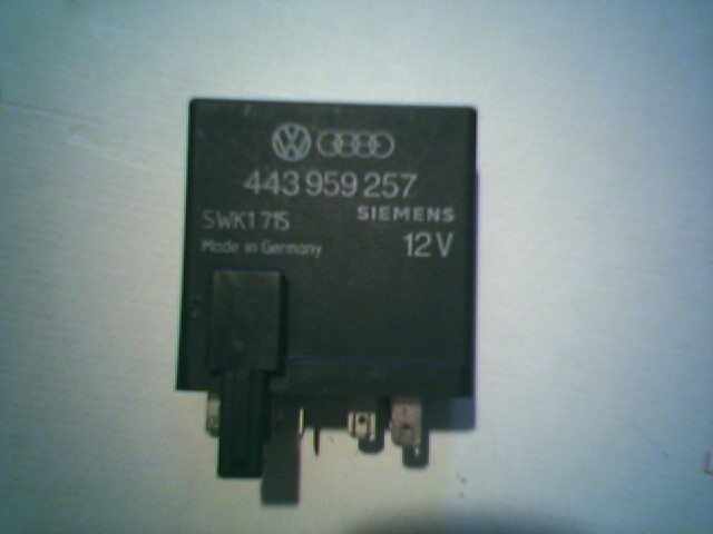

wie funktioniert das beim 100 Avant Schaltplan dazu
DU BIST EIN MANN FÜR ATU
:müde24:
Beiträge: 8506
Re: Wollte mich mal vorstellen
ich denke den Schaltplan brauchst weniger als einen Lötkölben.
Das Stromsteuergerät im Fahrerfußraum hinter der Ablage (Zusatzrelaisträger) nachlöten sollte die Fenster wieder beweglich machen.
Ist eine alt bekannte Fehlerquelle welche über die Suche hier leicht herauszufinden gewesen wäre :wink:
jenes ▼
solltest dort unten vorfinden...
