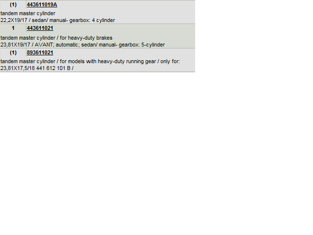

Wenn ich einem nicht näher genannten Katalog nachschaue, finde ich für Typ 44 Modelljahr 1986 folgendes:
Für die Basisausführung (Handschalter, 4 Zylinder): 443 611 019A, 22,2 X 19/17
Für AVANT; automatic; Limo-Handschalter als 5-Zylinder: 443 611 021, 23,81 X 19/17
Für "Heavy duty", nur in Verbindung mit hydraulischem Bremskraftverstärker: 893 611 021, 23,81 X 17,5/18
Meine Wanderdüne hat den hydraulischen BKV und Anhängekupplung, auf dem HBZ ist unten eine 23 zu erkennen - gehe ich recht in der Annahme, das dieses dann der 893 611 021 ist?

Die 893 611 021 "A" und "B" sind tatsächlich von der Leitungsanschlüssen UND den Vorratsbehälter-Löchern anders, das wollte ich mit meinem Post von Samstag sagen, hab ich aber offenbar nicht vollständig rübergebracht.
Anbei mal das, was mir der Katalog sagt:
HBZ auflösung.png (9.62 KiB) 6407 mal betrachtet
Da der beim dritten HBZ erwähnte 441 612 101 B der hydraulische BKV ist, bin ich der Meinung, daß das der richtigen HBZ sein müßte.

Auf deutsch sieht das so aus:
Wenn man beim Audi 80 nachsieht, wird es eindeutiger
Der 893 611 021 ohne Index ist, deiner Annahme entsprechend, offenbar der Richtige. Das Dumme ist nur, daß bei allen Drittmarktanbietern unter dieser OE-Nummer ein HBZ ausgeworfen wird, wie du ihn anfangs als Falschlieferung bekommen hast. Da wirst du den ATE-Katalog durchforsten müssen :roll:

vom ATE kam jetzt vorab die Info, das der 443 611 021 passen sollte..... :?:
Auf Nachfrage und Konfrontation mit den Katalogfundstücken kam lapidar zurück: doch doch, der 443 611 021 paßt.
Jetzt hab ich spaßeshalber nochmal den KATALOG befragt, aus Neugier aber mal beim 200er Avant. Und was bekomme ich da:
Und der wird sogar mit dem selben Bremskraftverstärker verbaut.......
So langsam verstehe ich gar nichts mehr. :kotz:
Ich werde mich jetzt also doch mal um einen 443 611 021 kümmern, wenn der einen 200er Avant bremsen kann, kann er das auch bei einem 100er.
Wobei: welchen Einfluß hääte denn ein anderer Hub auf die Bremseigenschaften? Was genau geben mir den diese Hub-Daten überhaupt an?
