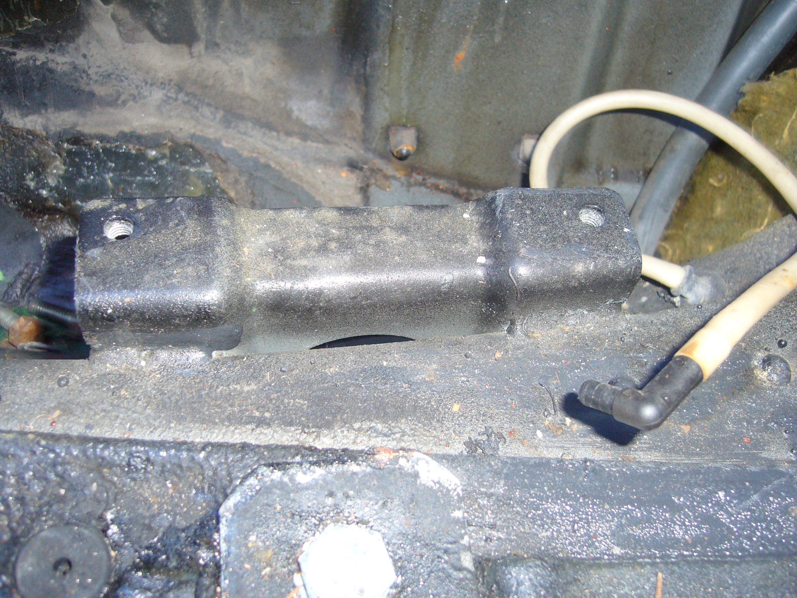

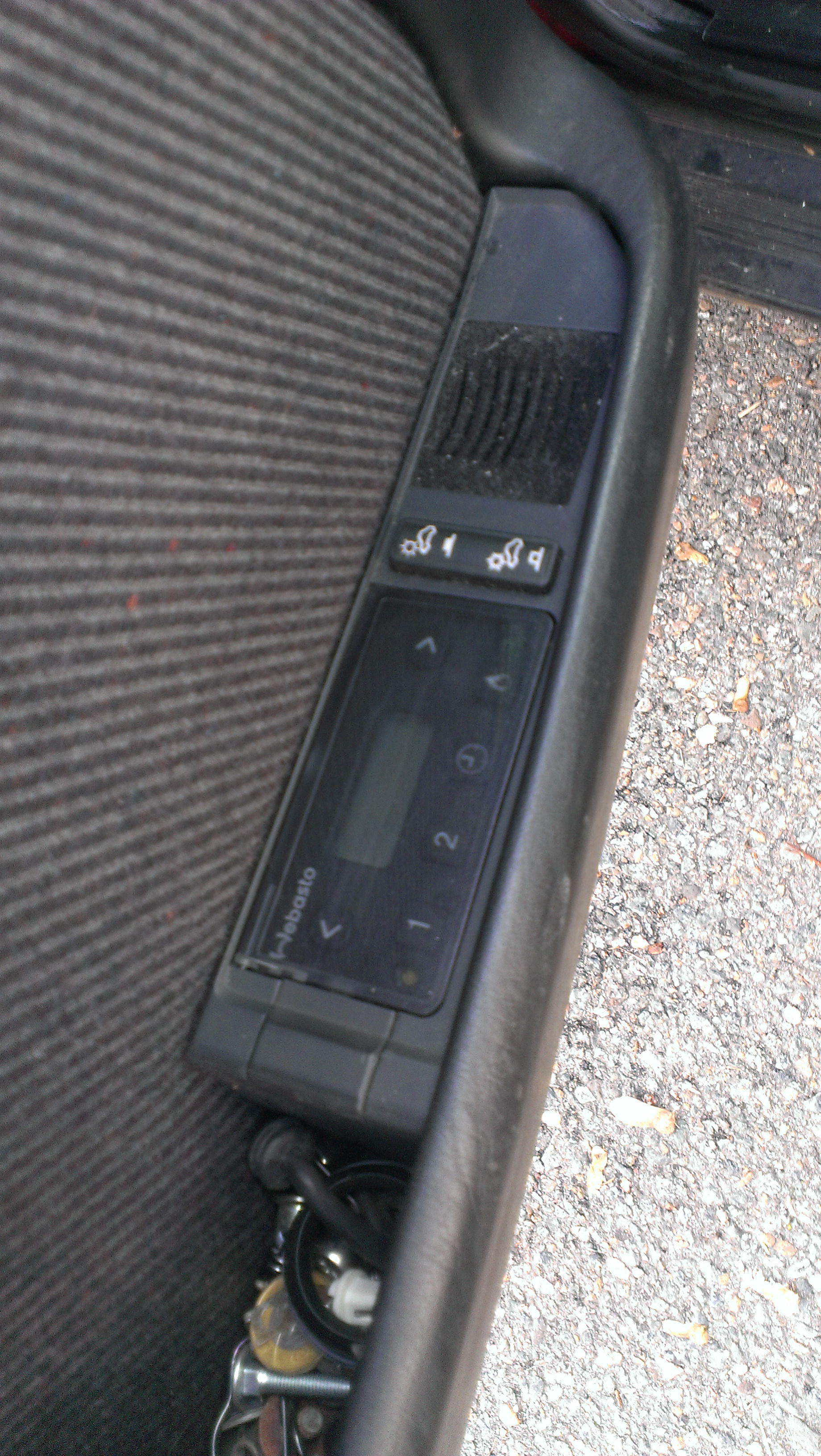

habe in meinem RT schon mal alles fuer die STH eingebaut bis auf das Heizgeraet selbst, die KW-Schlaeuche und das STH-Kraftstoffsystem.
Also die komplette Elektrik vorbereitet.
Ich schiess dir nachher mal ein paar Bilder

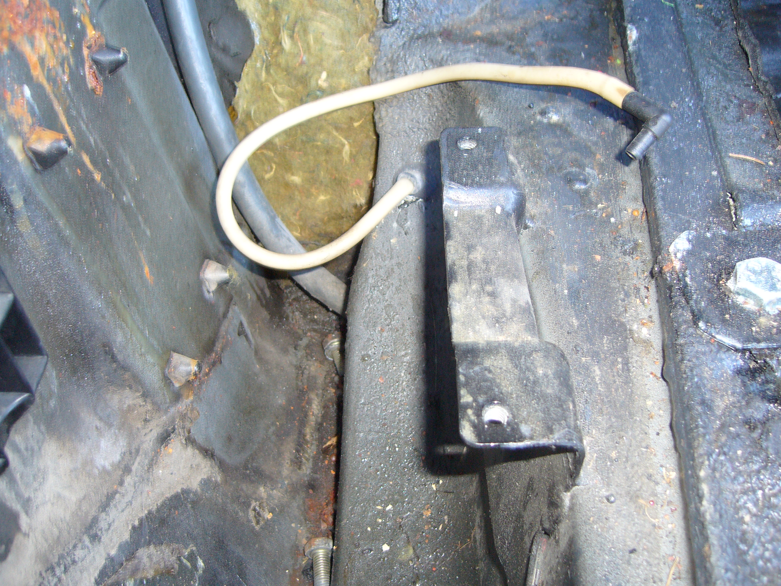

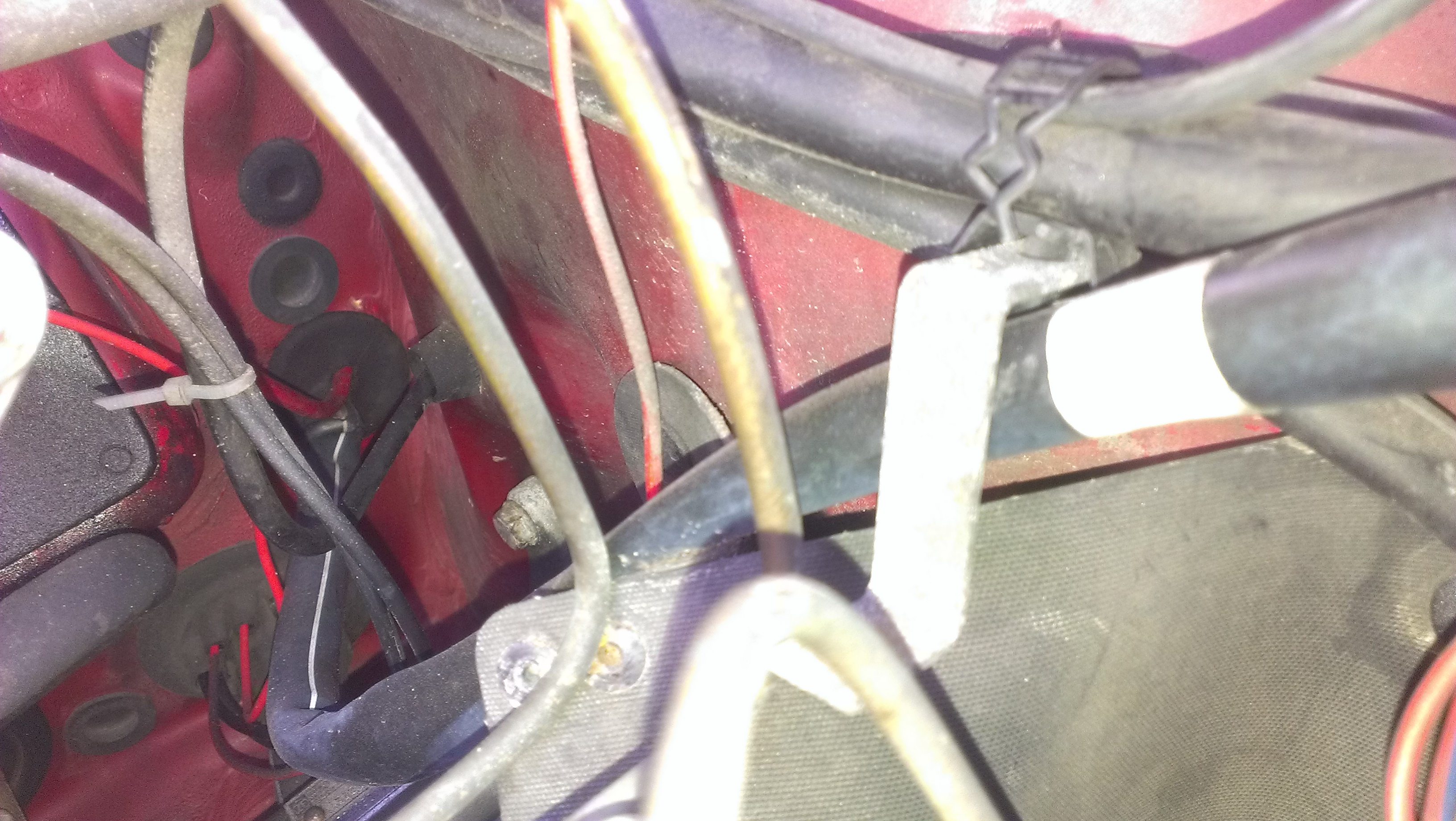

Also hier, bitteschoen.
Stammt alles vom A6 C4 V6.
Vielleicht koenntest du Fotos von dem was du schon gemacht hast posten, wuerde mir evtl helfen die C4 V6 Rohre und Halter anzupassen
LG
LG

Danke für die Bilder.
...Kann ich machen. Bis jetzt hängt nur der Brenner und der erste Teil der Verrohrung hängt so halb (da bin ich noch am Rätseln, wie das gedacht ist. Ich mach dann heut abend mal ein paar Bilder.
Gerrit

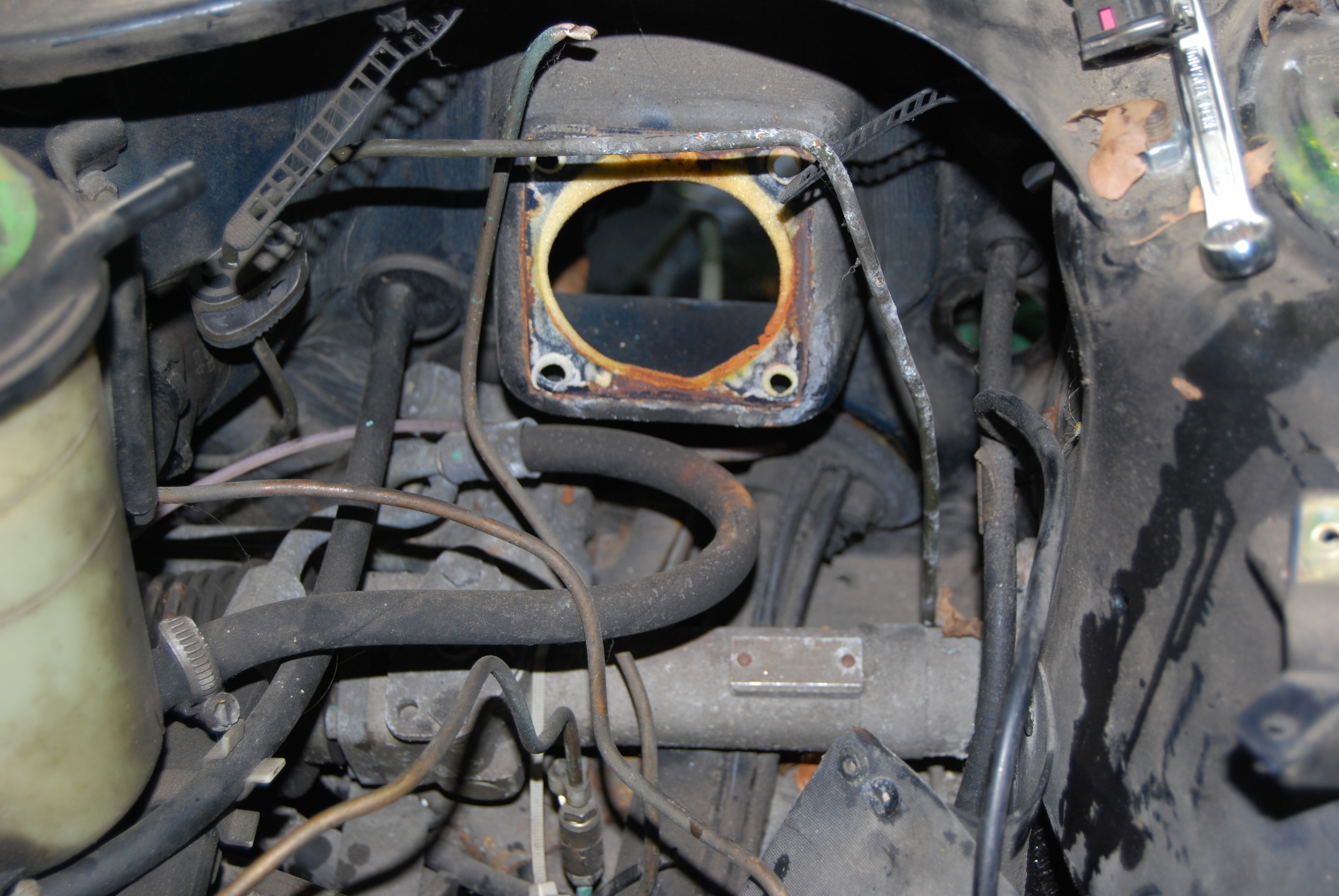

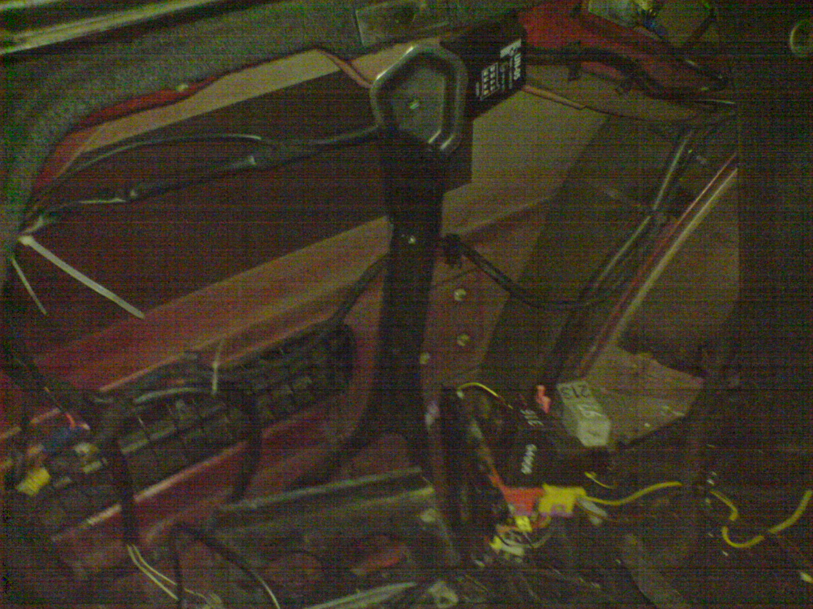

Re: Nachrüstung original Standheizung... Aber wie???!!
Moin.

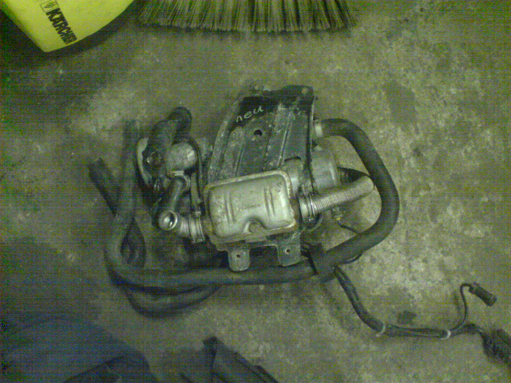

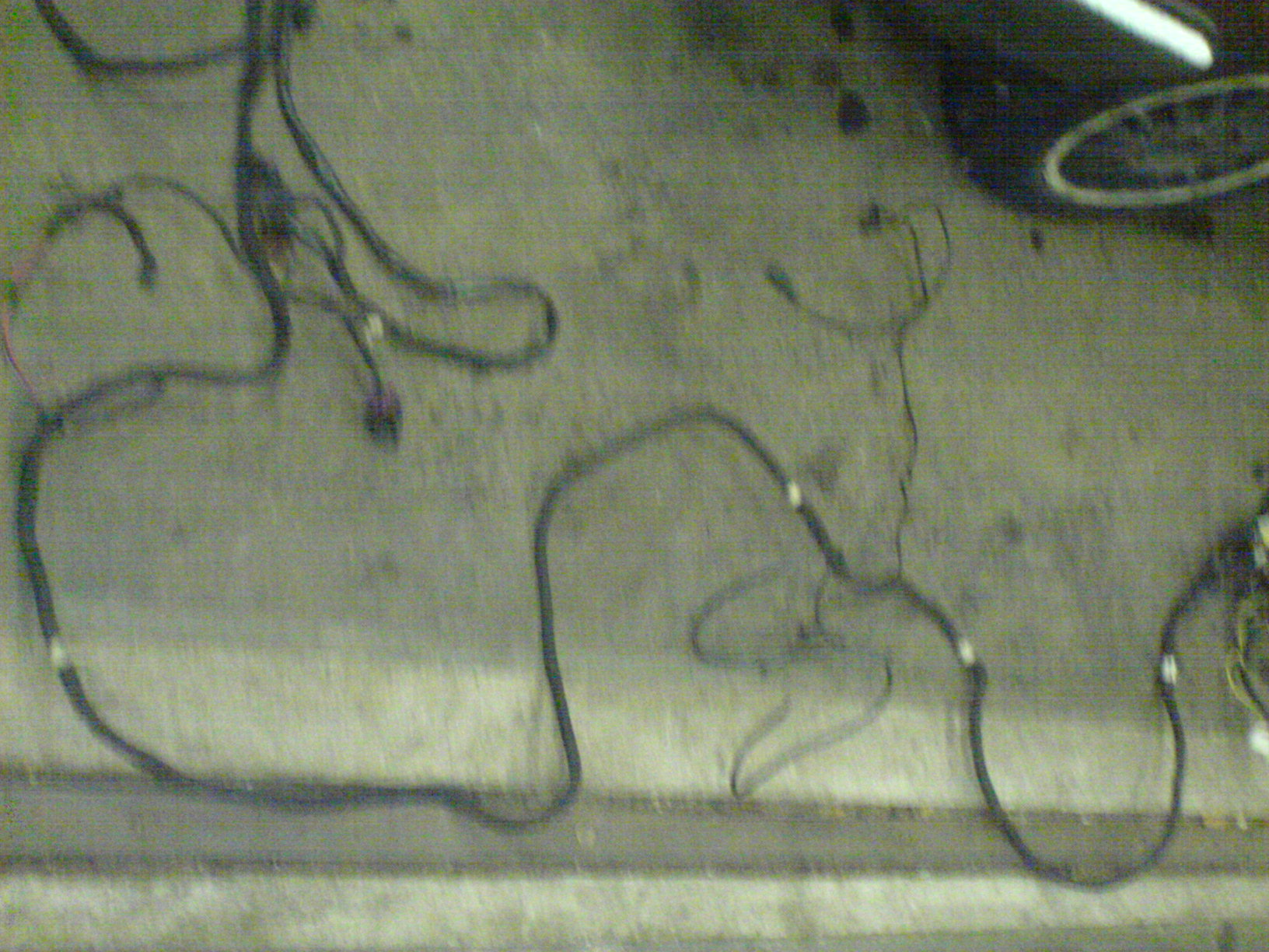

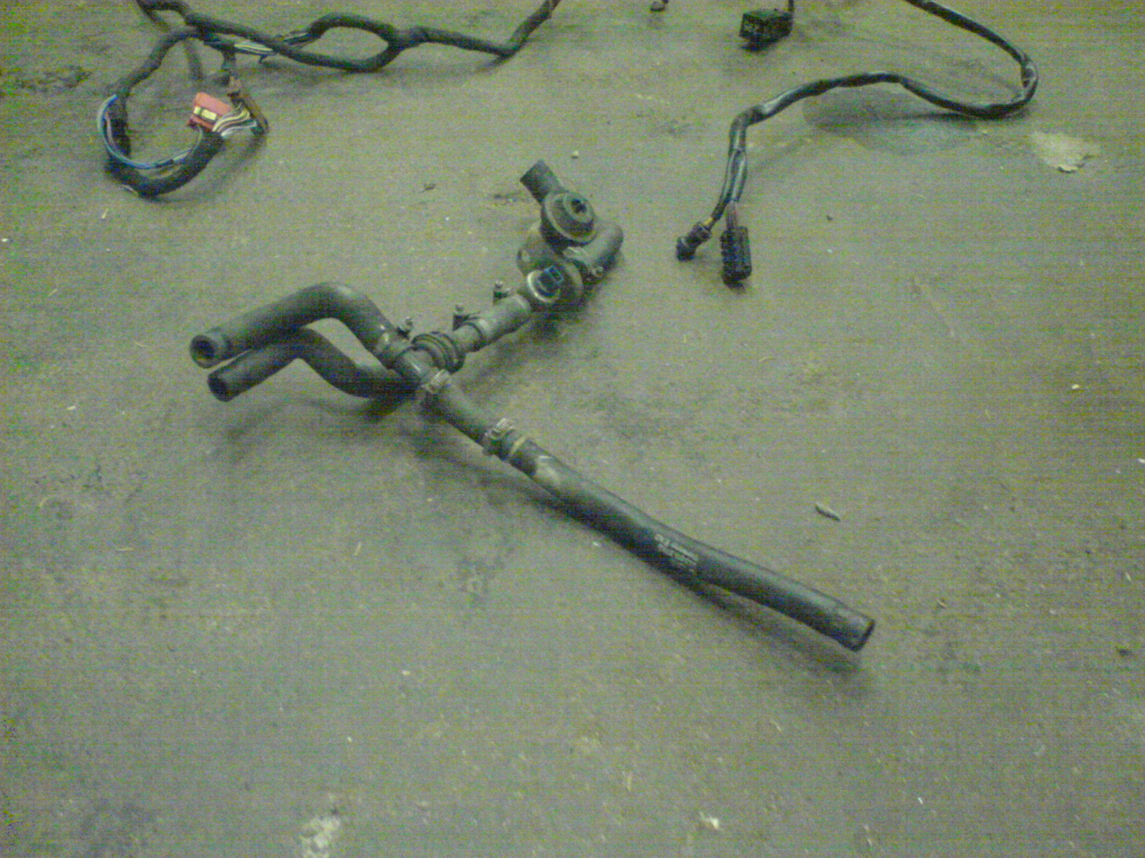

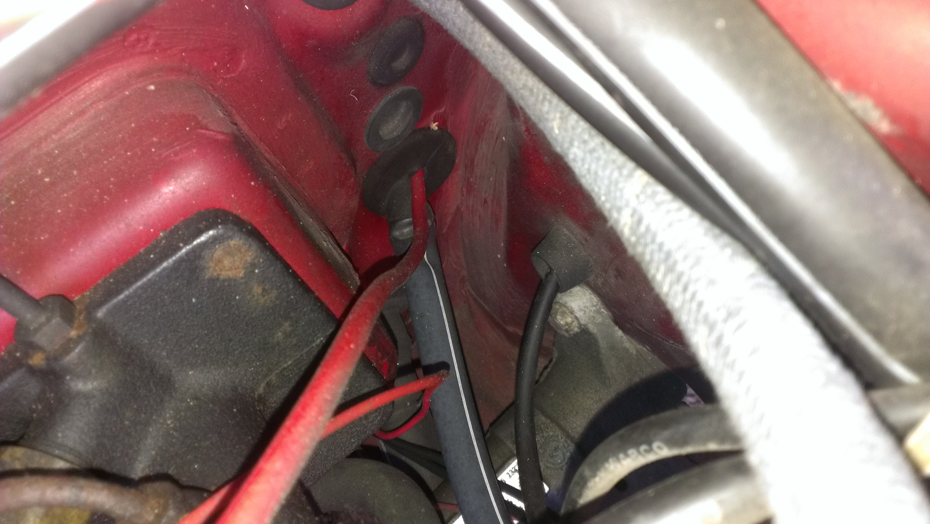

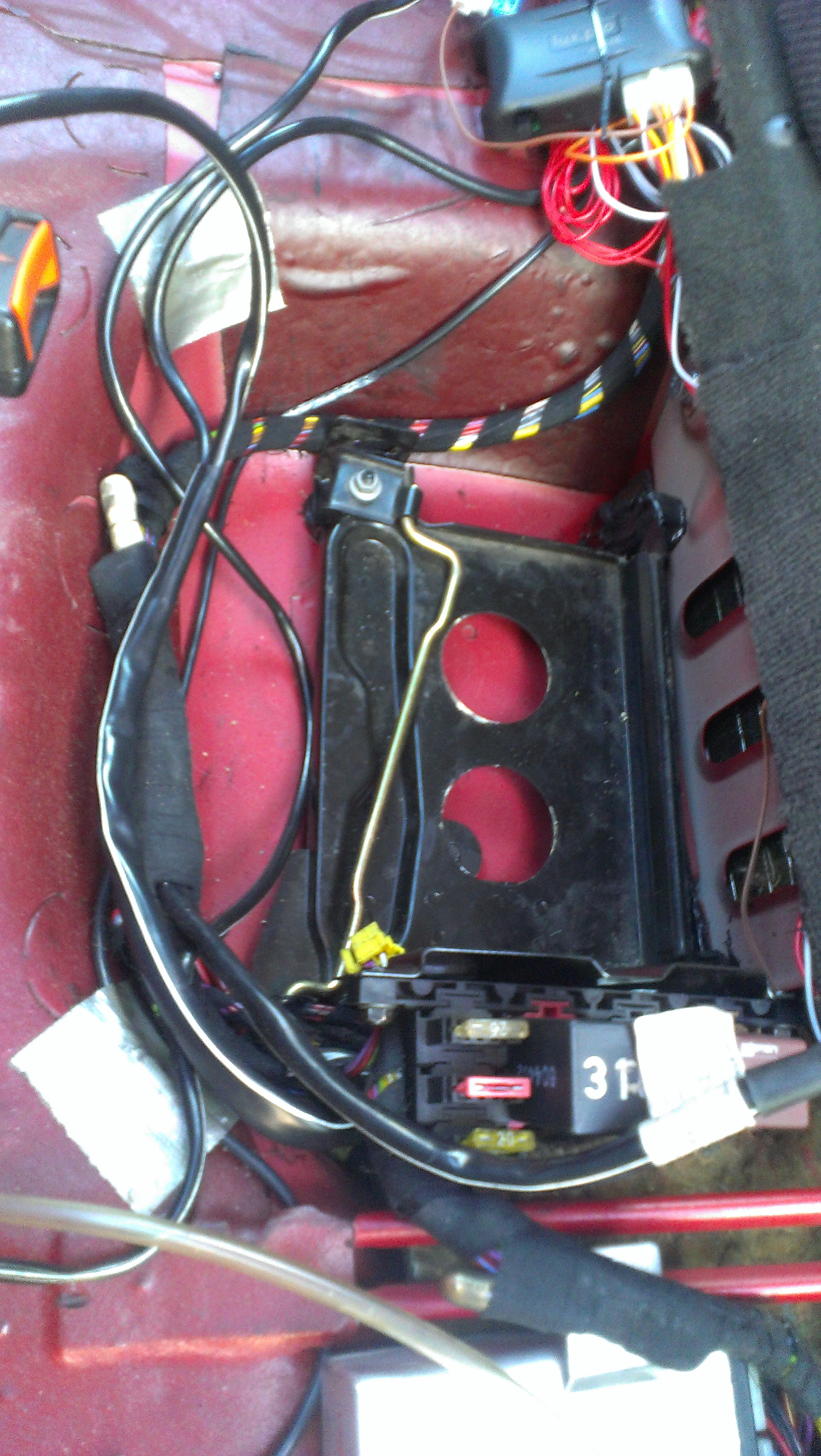

Heut gibts nun endlich Bilder (bitte entschuldigt die schlechte Qualität).
Der Kabelbaum geht dann innen am linken Schweller nach vorne Richtung A-Säule (bis dorthin liegt er auch schon, war garnicht so einfach das anhand der Knicke herauszufinden
Gerrit
PS: Das war mein erster Bilderupload hier, deswegen sind die Bilder in der falschen Reihenfolge. Also bitte von unten mit betrachten anfangen. . .
Gerrit
Neuwagen? Nein Danke!

und vorne beim wasserkühler hast da auch noch ein paar bilder wie auch beim abs-block
Moin.
Der Teil vorne am Kühler ist das Puzzleteil, das mir noch fehlt
Deswegen gibts den ganze Fred hier...
Gerrit
Gerrit

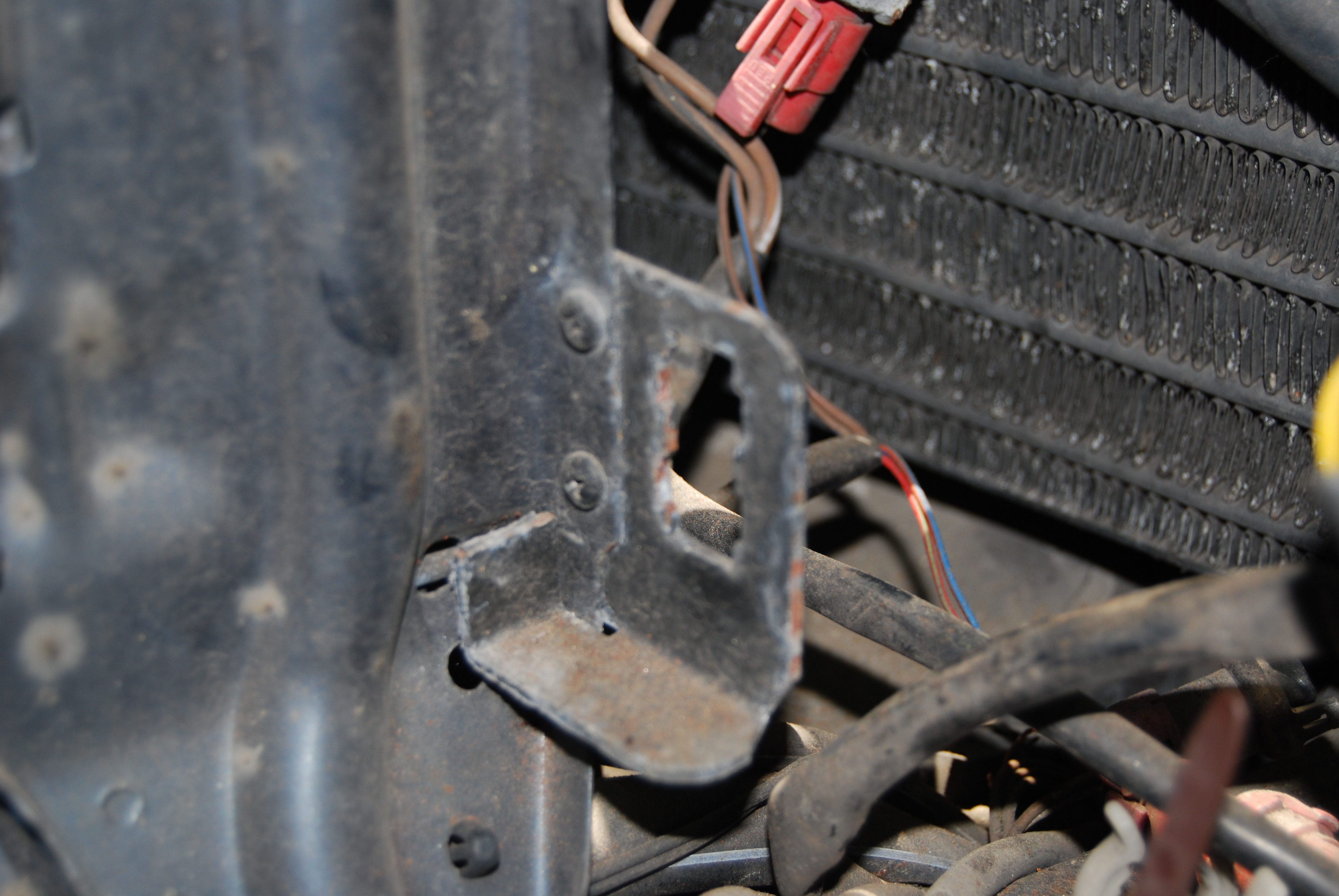

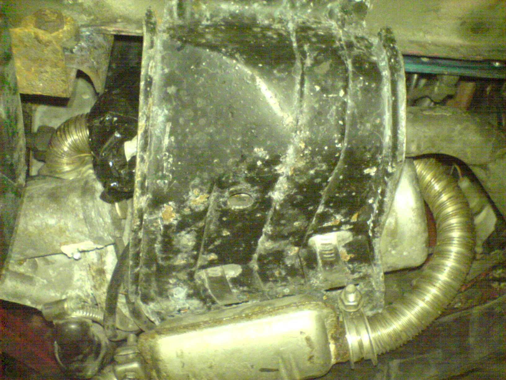

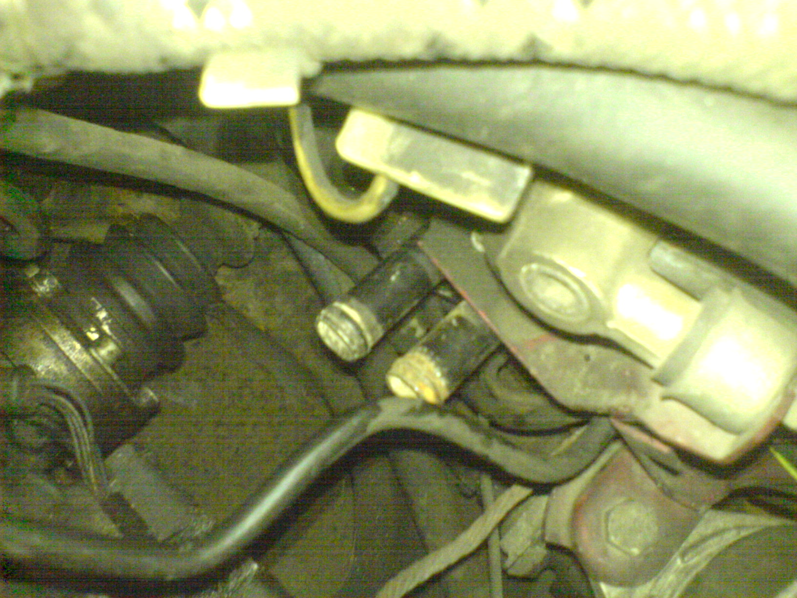

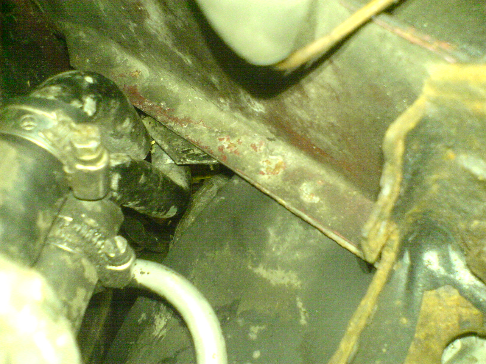

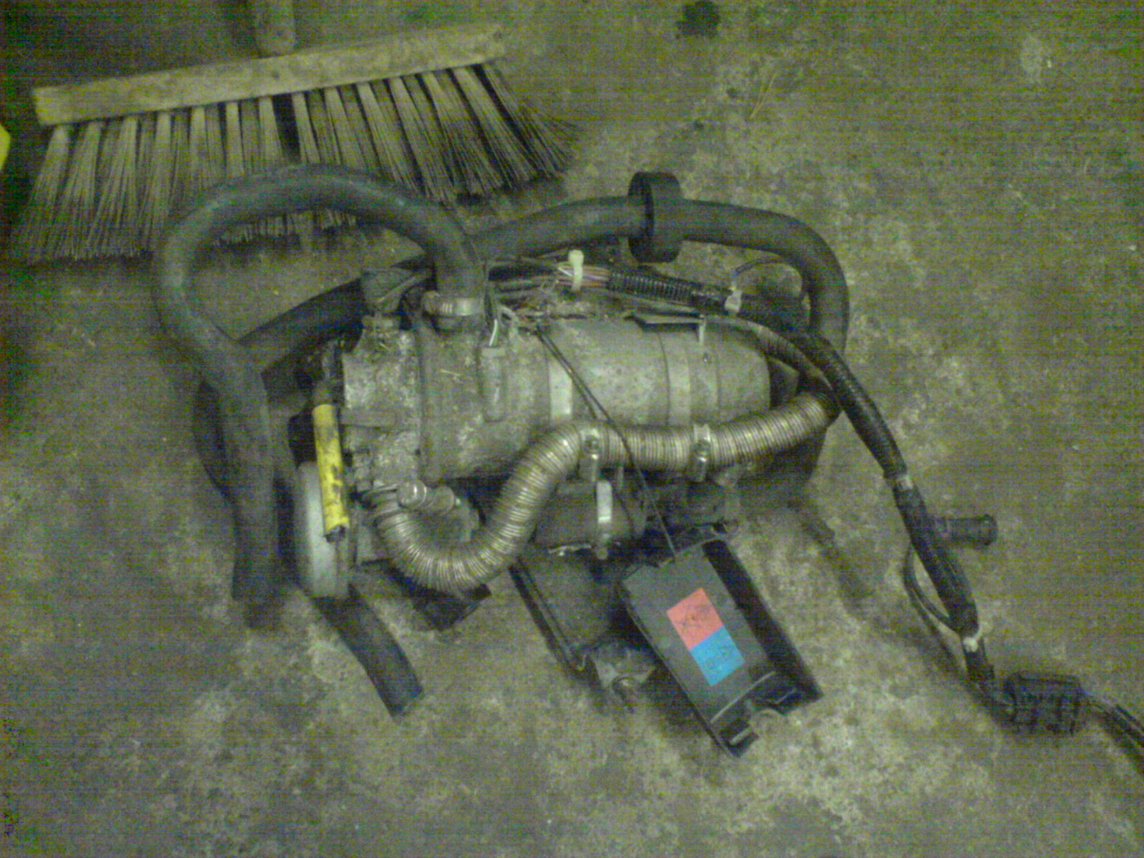

Hatte mal eine 100 turbo quattro gekauft bj 90, der hatte eine standheizung ab werk wurde aber vor dem kauf ausgebaut, was noch zu sehn war wo die rohre befestigt waren ist das blech unter dem abs hydraulikblock und beim wasserkühler setitlich ist ein loch da war auch was verschraubt, es war noch die benzinleitung verbaut sowie das blech vom steckerhalter vorne am mittelteil unterhalb des scheinwerfer da sind 2 löcher, da kann ich dir ein bild mailen

Hallo zusammen.
Zum aktuellen Umbaustand:
Leitungen verlegen geht nur schleppend voran, der eine Zweig vom Kabelbaum (siehe Bild "Kabelbaum die Zweite" rechts unten) liegt jetzt bis zum Brenner, bzw. der andere Zweig (das was auf dem Bild nach links geht) liegt hinter dem KI. Die Fädelei um die Zentralelektrik ist grausam
Bilder folgen...
@ Markus Peter:
Das wäre super, wenn du mir das Bild mal mailen würdest oder hier im Fred anhängen könntest, das Thema scheint hier ja noch mehrere zu interessieren
... Und dann könnte ich das da vorne endlich fertig bauen
Gerrit

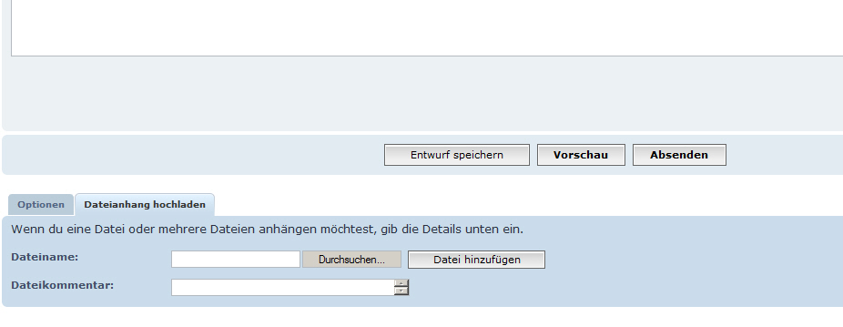

muss nur wissen wie man bilder hier reinstellt
ganz einfachmarkus peter hat geschrieben:muss nur wissen wie man bilder hier reinstellt
Beitrag erstellen oder zitieren
dann ganz unten "Dateinahang hochladen" Rest ist selbsterklärend
markus peter
- Beiträge: 93
- Registriert: 23.12.2004, 17:08
so musste erst die bilder suchen
markus peter
- Beiträge: 93
markus peter
- Beiträge: 93

Und vielen Dank für die Bilder
Ich hatte nur leider die letzten Tage etwa sviel zu tun, deswegen ist das Ganze etwas ins Stocken geraten.
Die finalen Updates gibt es hoffentlich bei Weihnachten noch
Guten Abend zusammen.
Für Alle, die hier noch fleißig mitlesen: Der Umbau geht voran. Das gefädel ab der A-Säule Fahrerseitig ist grausam. Ich habe den Kabelbaum nach mehreren Versuchen komplett um die Zentralelektrik herumgelegt. Das scheint allerdings nicht ganz korrekt zu sein, die Anschlussleitungen zu den anderen Kabelbäumen sind jetzt etwas kurz -.- Evtl. werde ich das nochmal umverlegen, wenn alles funzt.
Dann geht der Kabelbaum u-förmig durch den Fahrerfußraum. Also ab der Abzweigstelle für den Brennerkabelbaum liegt der Rest nach Unten. Dort findet man auch einen Blauen Kabelbaum. zu diesem verläuft der Standheizungskabelbaum dann parallel, bzw. ersetzt den "normalen" Klima-Kabelbaum. der Rest ist dann selbsterklärend (unter der Lüftung durch (Abzweig Mittelkonsole nicht vergessen), um den Beifahrerfußraum rum (immer schön an den anderen Kabeln entlang) und dann an der A-Säule beifahrerseitig nach oben und hiner dem Lüftungsgitter durch den Träger in den Wasserkasten.
Dann wird lediglich das Klimasteuergerät an den "neuen" Kabelbaum gesteckt, ebenso wie die Peripherie im Wasserkasten und das Unterdrucksteuergerät von der Klima. Wenn man noch die Stecker unter der Zentralelektrik verbindet, hat man auch Strom.
Und das ganze geht. Oder nicht? Von wegen! Der Standheizungskabelbaum, der die Zusatzbatterie im Kofferraum beinhaltet, hat auch dort seinen Hauptmassepunkt. Ohne den tritt ein skuriles Fehlerbild auf, das mich gestern fast zur Verzweiflung getrieben hat. Masseösen an Karosse Anschrauben und siehe da, die Klima geht wieder.
Ich hoffe mal, dass ich den Umbau morgen gar schaffe. Dann gibt es auch nochmal Bilder von den interessanten Stellen.
Gerrit
Gerrit

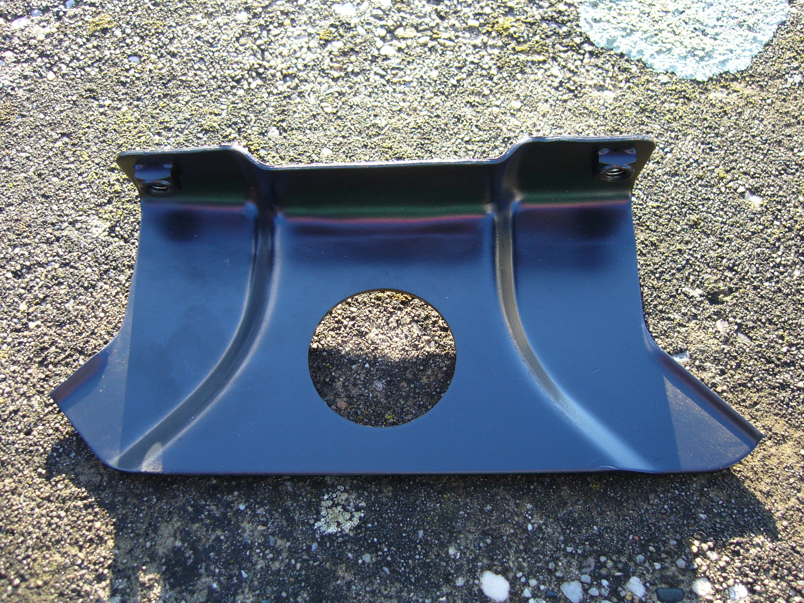

Halter für die Zusatzbatterie
markus peter
- Beiträge: 93
halter zusatzbaterie im kofferraum audi v8
markus peter
- Beiträge: 93

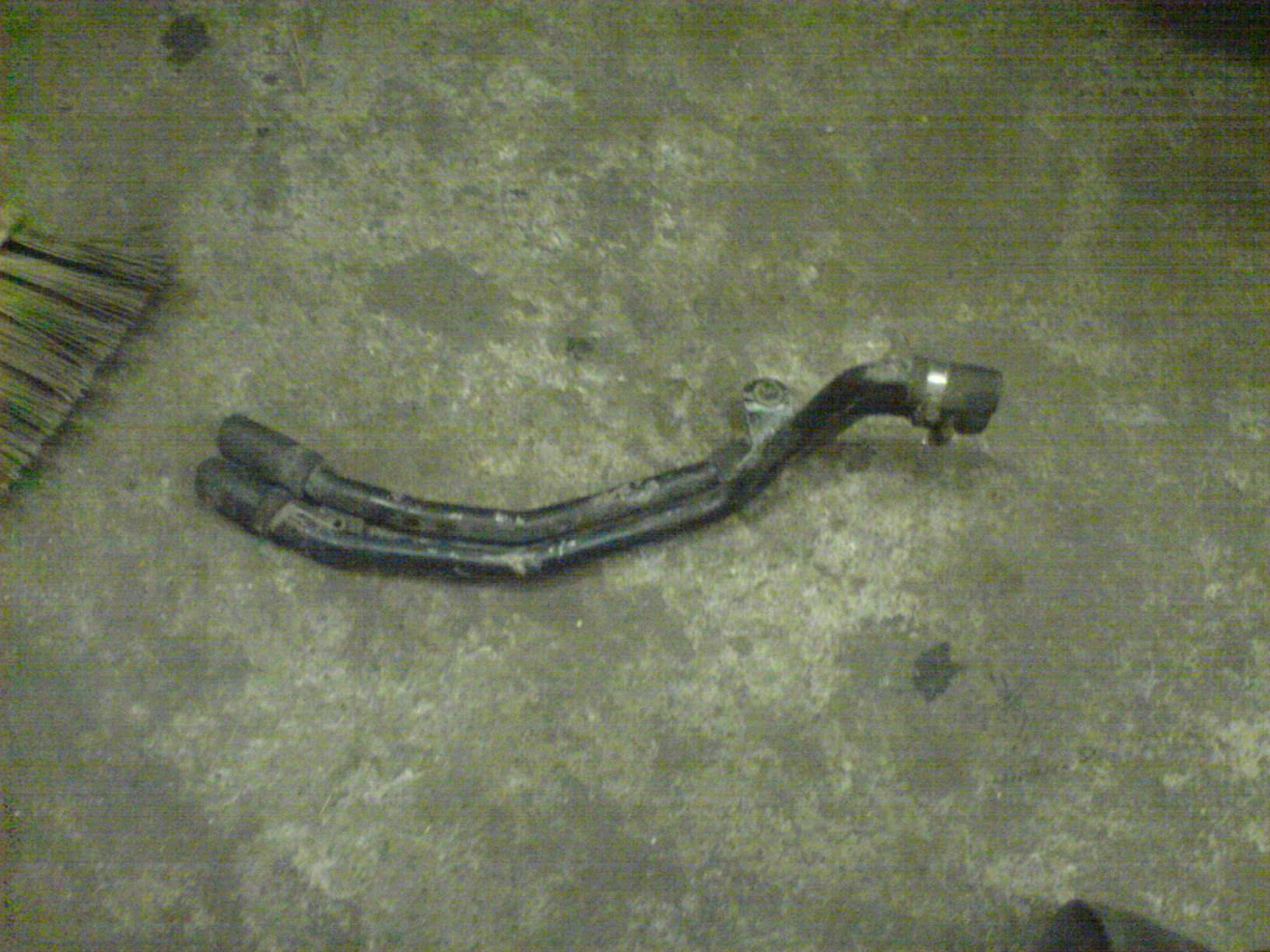

Nun ist ein Tankeinsatz mit zusätzlicher Entnahmestelle aus einem 93er V8 eingebaut. Im Nachhinein keine empfehlenswerte Sache, hat mich fast einen Tag gekostet.
Vorteil: Das Entnahmeventil am Unterboden entfällt
Problem: die Leitung zur Dosierpumpe muss zum Deckel auf dem Tank und die Rücklaufleitung ist bei Verwendung des anderen Tankeinsatzes zu kurz.
Dazu muss man erwähnen, dass zwischen Tank und Karosse ca. 3cm Platz sind, um die Leitungen um mehrere Ecken zu fädeln und in die Halter einzuklipsen. Mit anderen Worten: Tank ausbauen
Also für die nächste Runde: Einbaukit vom V8 VFL oder vom Typ 44 verwenden, da hängt das Entnahmeventil neben dem Druckspeicher unten am Boden...

Nach längerer Pause (ja, der Winter naht

Ich habe das oben am Tank an der Rücklaufleitung mit T-Stück abgezweigt, funktioniert tadellos.

@ Fischi: Beim nächsten Einbau werde ich das auch so machen. Leitungen neu legen ist einfach zu aufwändig...
Ich habe nun gestern versucht, den Halter für die Dosierpumpe zu montieren. Leider war nicht rauszubekommen, wo das Teil befetigt wird. Kann mir evtl. jemand ein Foto von der im originalen Halter montierten Dosierpumpe zukommen lassen?
So, wie das Teil derzeit angebaut ist, ist das Kabel vom ABS-Sensor etwas unglücklich...
Gerrit
