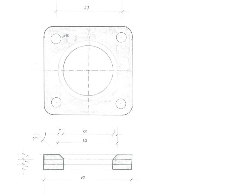

Tach Leute.
Wer könnte einen solchen Flansch aus Edelstahl herstellen? Oder wo kann man so was kostengünstig in Auftrag geben? Es handelt sich um den Flansch am Hosenrohr für die Verbindung zum Kat. Denke, es besteht hier auch Bedarf.
Der neue Flansch soll aus drei halbierten, 5 mm dicken Einzelflanschen bestehen, die man dann ohne zu Schweißen versetzt hintereinander um das Hosenrohr montieren kann. Der Flansch wird dann insgesamt 15 mm dick. Dazu bräuchte man dann evtl. 5 mm längere Schrauben. Ansonsten müsste alles passen.
Danke und Gruß
Werner
Danke und Gruß
Werner

Re: Hosenrohrflansch anfertigen?
Wie viele brauchst?
Wie schnell?
Kostenfrage.
Wie schnell?
Kostenfrage.
Welches Material denn?
Niro is halt immer scheisse zum bearbeiten. Automatenstahl, Baustahl o.ä. wär natürlich bequemer (weniger Zeit, weniger Verschließt am Werkzeug, billigers Material), aber das mitm Niro is schon machbar.
Warum gerade 3 Scheiben? Warum nicht 1 ca. 10mm dicke Scheibe?
Ich mein ja, wenns wer mit 3 Scheiben haben mag, warum nicht. Mir entzeith sich nur (noch) der Sinn.
Ich tät mit der Bandsäge vom Flachmaterial ca. 90x90 runtersägen, die 4 Löcher aussen bohren, 1 Loch in der mitte vorbohren, das ganze auf der Drehbank mitm 4-Backenfutter aufdrehn innen.
Preis is halt Unkostenbeitrag fürs Rohmaterial, Unkostenbeitrag für Werkzeugverschleiß, Versand von Ö (sollt ja in einen Brief passen, kann ned so schlimm sein).
Würd auf +/- 20€ schätzen, hängt aber auch davon ab ob ich geeignetes Material gratis bekomm oder ob ichs mir runterscheiden lassen muss beim Stahlhändler. Und eben davon obs Edelstahl is oder was anderes. Hab aber erst ab 27. Zeit mich drum zu kümmern.

AW: Hosenrohrflansch anfertigen?
Mann will das Hosenrohr nicht abschneiden...
- albert_10v
- Parkwächter
- Beiträge: 21
- Registriert: 26.01.2011, 08:57
- Wohnort: Niederösterreich
AAAAACH!
Diese Symetrielinie durch die Mitte ist ein Schnitt...
1. Schnitt horizontal
2. Schnitt vertikal
3. Schnitt horizontal
Und dann steckt man die Schrauben durch und gut ists.
2. Schnitt vertikal

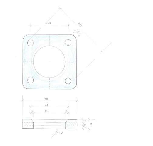

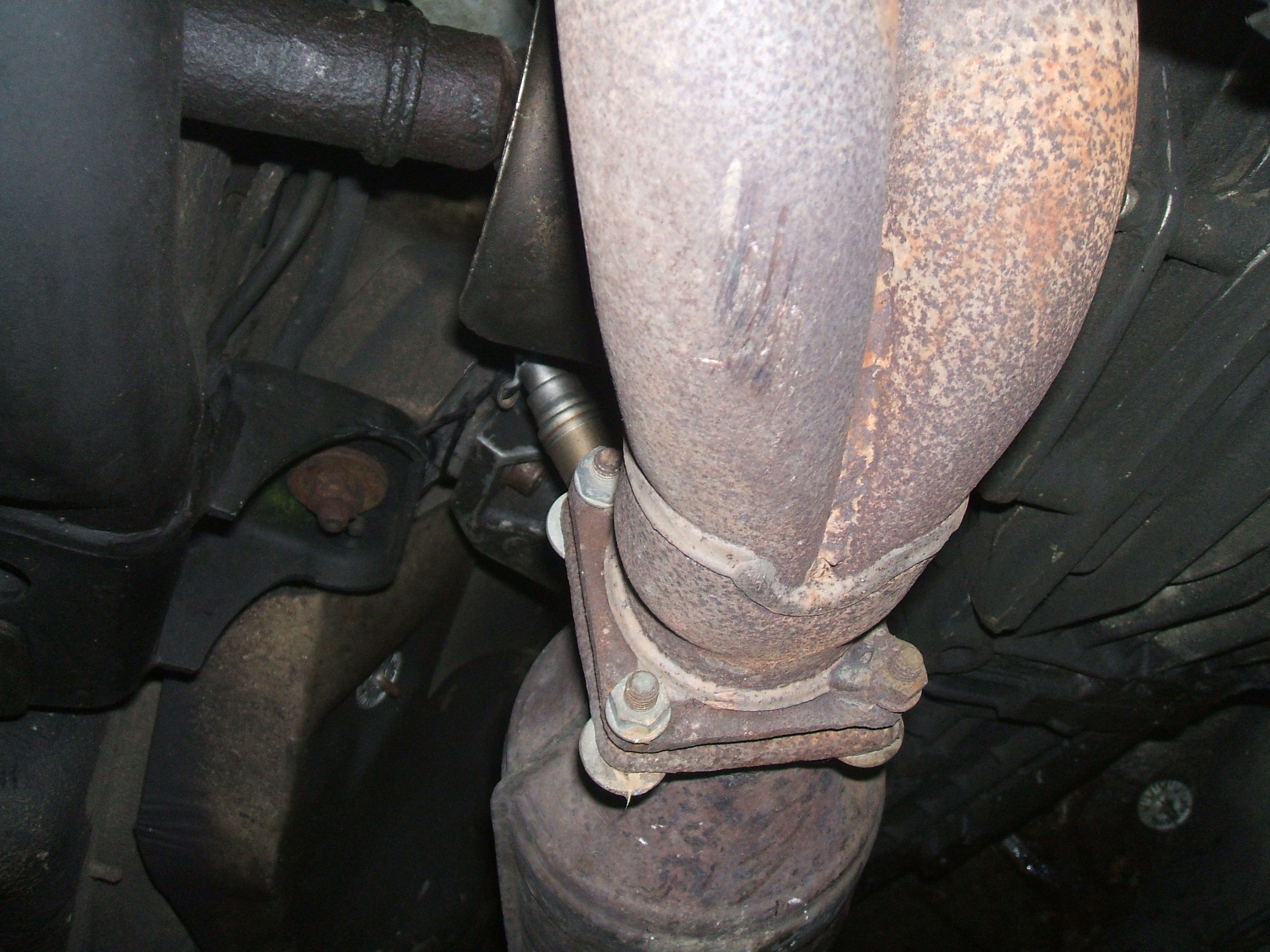

Ja, das war ich
Es sind 3 Sätze Verbaut, also eingebaut und AU bestanden................
Allerdings fehlt die Dauerbelastung, in mehreren 10000km...............
Ich hab sie aus 1.4301 gebastelt und die Zeichnung, oben stimmt nicht
und sind zudünn
Hinki und Ralf lest mal den Beitrag von 44avantler, Dreiecksflansch Abgasrohr/Kat reparieren, da sind auch Fotos von mir drinn
Ich habe auch noch ein ganzes NF-Hosenrohr zuverkaufen, steht in der Bucht drinn
Meine Flansche sind für NF1 und NF2 und MC, Vierloch-Flansch 60mm, 1 Satz hab ich noch , Hinki was suchst du
für welchen Motor
Ralf hat dein KG 60mm Hosenrohr
Mit freundlichen Grüßen aus Unterfranken

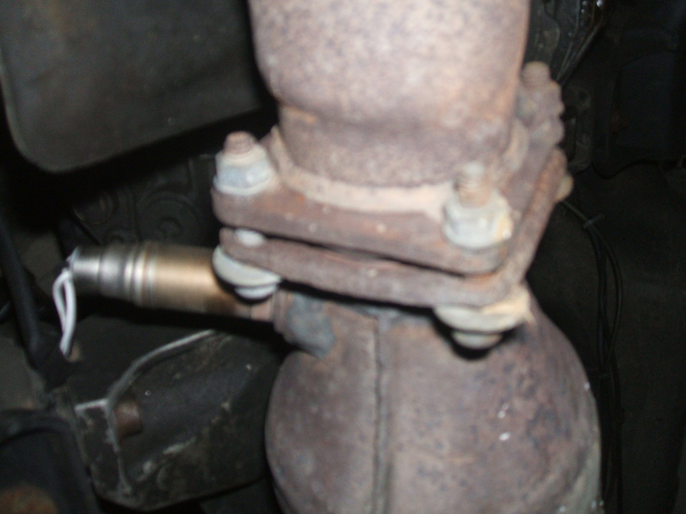

ja der kg hat noch ein 60er hosenrohr.
mein flansch ist halt schon etwas angegriffen.
Leonardo Da Vinci 1452-1519
- Beiträge: 2257
Wie dick ist der Flansch noch, an der Stelle, wo die M8 Schrauben durchgehen
Original-Audi hat er da 10mm, meiner beim NFq, hat noch 5mm und der hält............
neue Skizze mit geänderten Massen

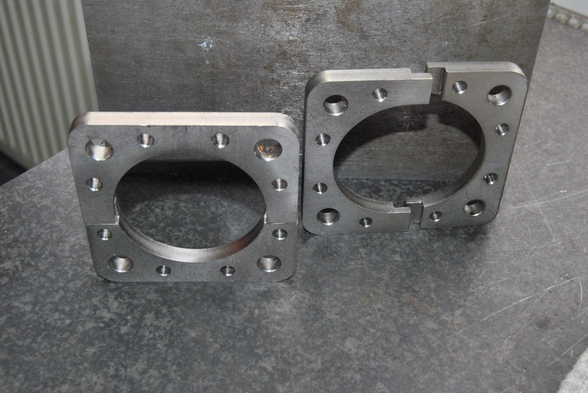

Servus Miteinander,
da ich vor ca. 9Monaten das gleiche Gammel-Problem an meinem NF hatte, habe ich mir einen teilbaren Hosenrohradapter konstruiert und lasern lassen.
Der Aufbau ist ähnlich wie der von Hinki, jedoch besteht das Ganze nur aus 2 V2A-Ebenen mit je 8mm Stärke, die überlappend verbaut und mit
8 Stück M5 Senkkopfschrauben zueinander fixiert werden.
Das Teil ist bei mir seit ca. 7 Monaten (ca. 15.000km) verbaut und sieht eigentlich noch super aus…Lanzeitergebnisse hab ich aber auch nicht.
Da die Einzelteile für einen Hosenrohradapter die Maschinenkosten nicht Wert gewesen wären, habe ich noch 3 weitere Sätze fertigen lassen, die bisher jedoch nur halbfertig sind.
Sollte irgendwer schnell einen fertigen Adapter benötigen, dann muß ich mir noch mal an einem Abend Zeit nehmen und fräsen und Gewinde schneiden…könnte das Teil aber die nächsten
Tage rausschicken. Bei Interesse bitte PN.
Aussenmass: 90x90
Innendurchmesser für Rohr: 62mm
Abstand der M8-Befestigungsbohrungen (Mitte – Mitte): 64mm
Materialstärke: 8mm je Ebene
Aussenmass: 90x90
Ja, die Maschinen-Kosten kenn ich, drum hab ich auch mehrere gemacht...............
Sollten deine nicht ausreichen, bau ich auch noch welche, aber nur bei Pn
ich kann auch Ganze drehen, da sollte man aber das Rohr durchtrennen, was meiner Meinung nach die bessere Lösung ist...........
Und, bei dir fehlt der so wichtige Dichtkegel
Hi Joe 10V,
das sind noch die "Rohlinge", da würde zum Schluß schon noch eine Fase auf der Drehbank draufkommen
Bei meinem Teil hab ich die aber nicht all zu groß ausfallen lassen, bis etz auch noch nix negatives deswegen bemerkt.
Ich mache das seit 5 Jahren, da hab ich mein erstes NF-Hosenrohr repariert, der Vierfach-Flansch trägt die ganze Auspuffanlage gegen
Verdrehung im Moment der Belastung
wenn du deine Verkauft hast, mit Dichtkegel, sieht man(n) weiter.............
Mfg nur noch per Pn
Mfg nur noch per Pn

Habe ich bei mir schon verbaut. Ist super, danke Joe10V.
So mein Material 1.4301 ist angekommen, es werden 3 Sätze gebastelt
Ein Satz ist schon Vorbestellt, den anderen Satz, da wird ein Forumsmitglied per PN angeschrieben..........
Melde mich wieder im Teilemarkt damit
Danke Acki
Danke Acki
- Beiträge: 2257
Sodala weiter geht's, die teilbaren Flansche 60mm für den NF/MC sind 2 Sätze fertig
Ich melde mich im Teilemarkt damit, bzw. nehme gerne eure Anfragen per Pn entgegen..........
eine Ausführung mit 65mm für das Urquattro-Hosenrohr ist auch möglich

Sodala
Hat jemand ein Foto für mich, von einem AAR-Hosenrohr, wo der Flansch noch einiger Masen in Ordnung ist
Weil dann sehe ich ob meine teilbaren Flansche da auch passen.......
Danke für das Bild, kann auch noch eingebaut sein........

Hab grad meine Festplatte durchgeschaut, aber leider Nein.
Wenn kein Anderer was hat, dann muß ich meinen AAR halt mal aufheben...
Hallo Joe,
habe meinen C4 AAR Gestern mal aufgehoben: Rohr Außendurchmesser ca. 63mm.
Abstand Schraubenmitte diagonal ca. 90mm.
Abstand Schraubenmitte axial ca. 67mm.
Sollte glaub ich gleich zum NF sein...
