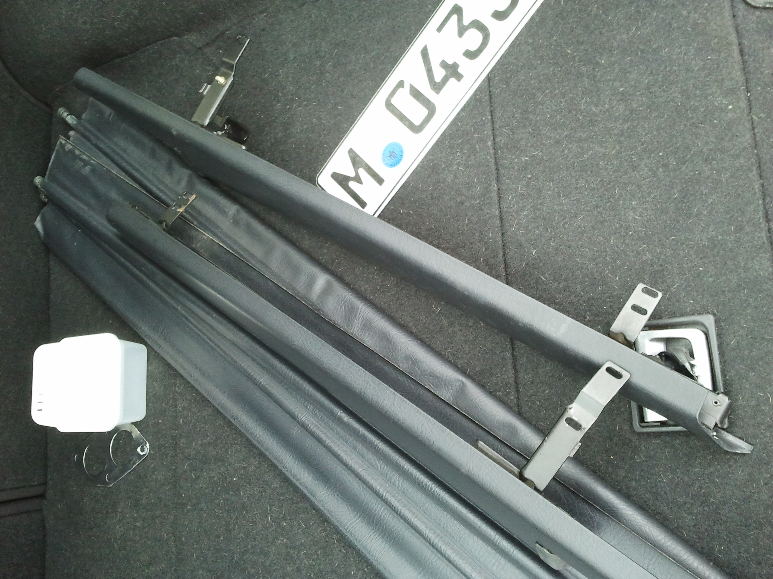

ich habe vom vorbesitzer eine gepäckraumabdeckung für meinen 100er avant mitbekommen. seitenwangen und rollo.
nun fehlen aber die passenden aussparungen in den seitenverkleidungen im kofferraum, bzw. lässt sich eine aufnahme vorne für die verschraubung der seitenwangen nicht finden.
brauche ich andere kofferraumverkleidungen, bzw. wo sind die verschraubungsaufnahmen für die seitenwangen der gepäckraumabdeckung?
so sehen seitenverkleidung und gepäckraumabdeckung aus:

.. nein Du brauchst keine neuen Kofferraumverkleidungen, du kannst Deine "überarbeiten",
die Verschraubungsaufnahmen liegen hinter den Kofferaumverkleidungen.
Also die Verkeidungen ausbauen, Seitenteile anschrauben, und die Verleidungen anpassen.
