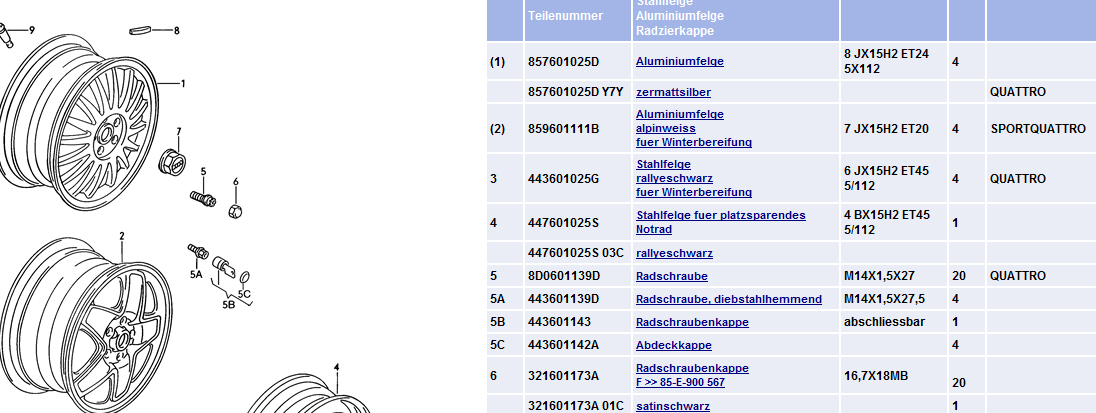

Hab eben kurz bei Google geschaut. Folgend zwei Beispiele...
Dabei sollte aber auch der Ersatzteilkatalog entsprechende Informationen geben...

859601111B 7x15ET20
"Winteralufelge" in Alpinweiss / Sportquattro
beim 200 Q ist im online-Edgar keine TN dabei
evtl. 857 (?)601025 7x15ET45 5x112
