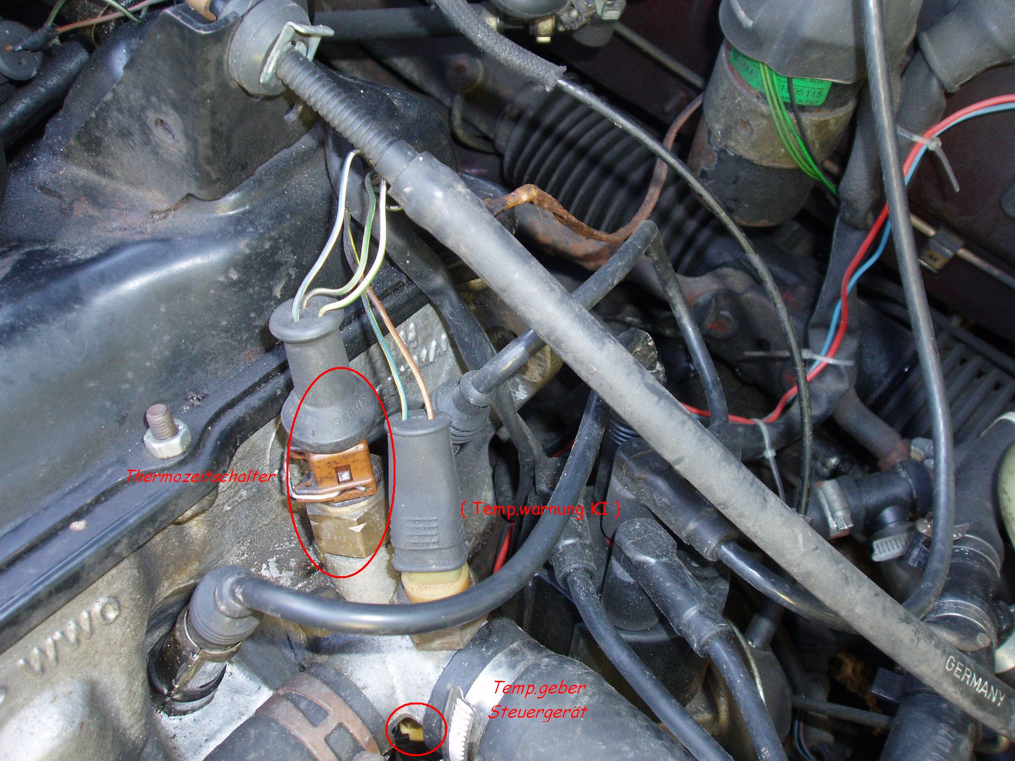

die "1 Minute" hört sich m.M.n. nach Überfettung in der Kaltstartphase an:
zum Eingrenzen mal das Kaltstartventil abstecken oder auch den Thermozeitschalter (der das KSV ansteuert).
Ansonsten ist ein def. Temp.geber fürs Motorsteuergerät eine häufige Ursache ähnlicher Probleme (-> Bild).
Grüße,
Jörg

Danke für die schnelle Antwort... die Tempsensoren sehen schon sehr verbraucht aus (Rost am Gehäuse). Ich steck die mal ab, mal sehen was passiert.

Es ist der Tempgeber fürs Steuergerät... Ohne läuft er ohne Problem. Der Sensor ist durch, jetzt weiß ich auch wo ich Kühlwasser verlieren, der Sensor ist innerlich durchgerostet. Kenn jemand die UE Nummer für den Sensor?

Temp.geber für das Motorsteuergerät: 026 906 161 , beim Freundlichen ~40€, im Zubehör (Beru etc.) günstiger (<20€).
