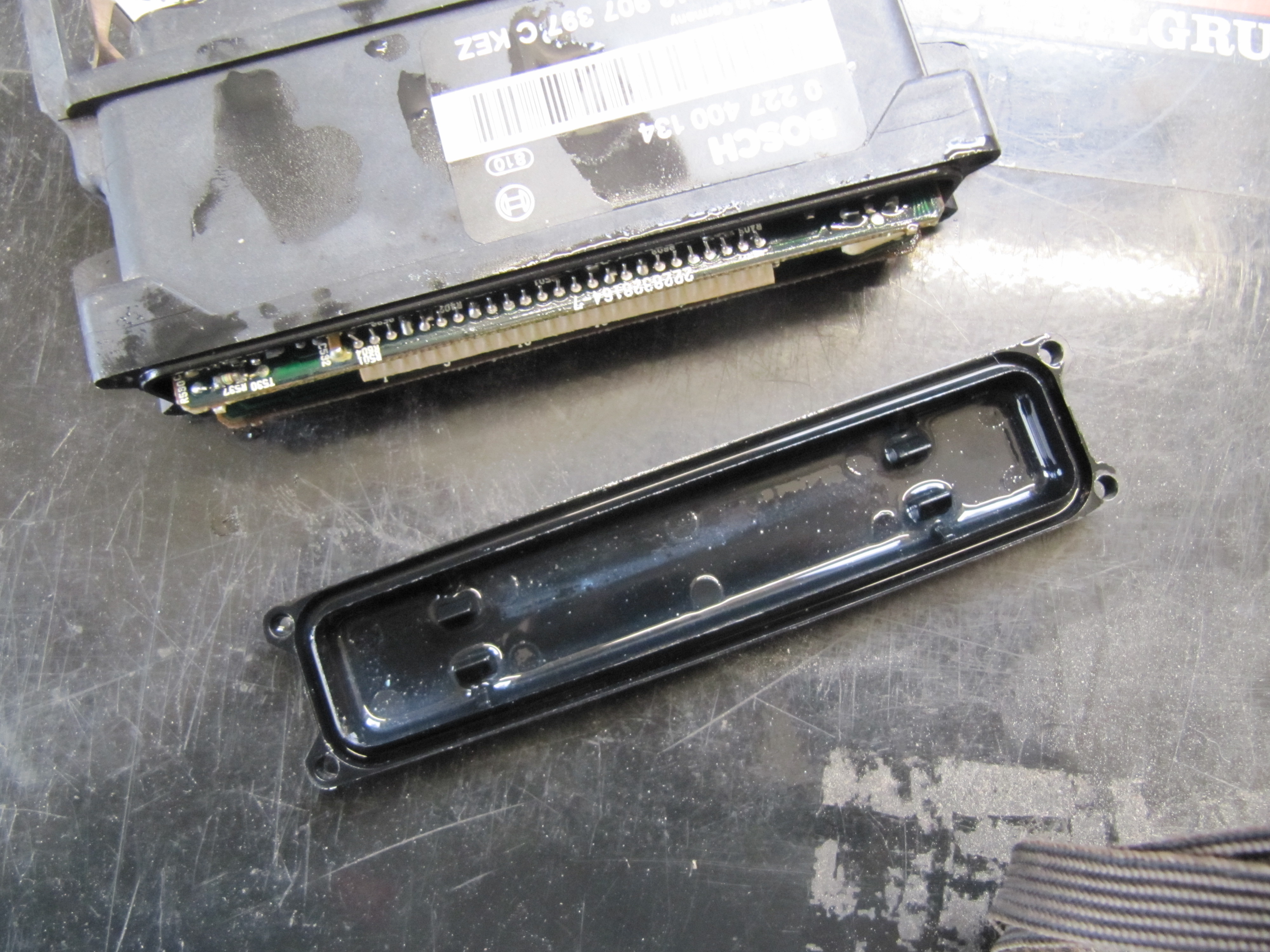

So, Dank Kleinheribert habe ich den Fehler heute gefunden und behoben...
Das VEZ STG szand unter Wasser...

Hi, hatte mich mit dem tip stg Extra zurückgehalten, is sonst mein Favorit bei dem fehlerbild. Allerdings hab ich schon paarmal falsch gelegen und hab deshalb nix gesagt;-)
@scotty10- es wird wohl so sein das sich das wasser durch ne kaputte sicherungskastendichtung seinen Weg an den Kabeln zum stg sucht.
Hatte das gleiche Problem auch schon , und wir haben uns nen Wolf gesucht.
Bei mir was alles voller Grünspan, gibt's auch Bilder hier im forum in dem Beitrag.
Du kannst vorsichtig die Kontakte mit Schleifpapier säubern und alles ordentlich mit wd40 oder Kontakt 60 duschen.
Evtl brauchste n neues stg.
Und dann würd ich mir die Dichtung vom sicherungskasten angucken, u nacharbeiten.
Gruß 5-ender

STG hatte ich glücklicherweise noch eins auf Ersatz
Auto läuft wieder Problemlos
Wie 5-ender das schon gesagt hat tritt das Wasser wohl durch den Sicherungskasten ein
Ausserden war der Gummi von der Haubenzug Durchführung kaputt
Ich hätte mir wohl auch den Wolf gesucht
Mir fiel halt auf das die Pumpe bei Zündung an die ganze Zeit lief und dies nicht durch das Relais verursacht wurde
Kleinheribert gab mir dann den Tipp mit dem STG, da dies das Relais steuert...
