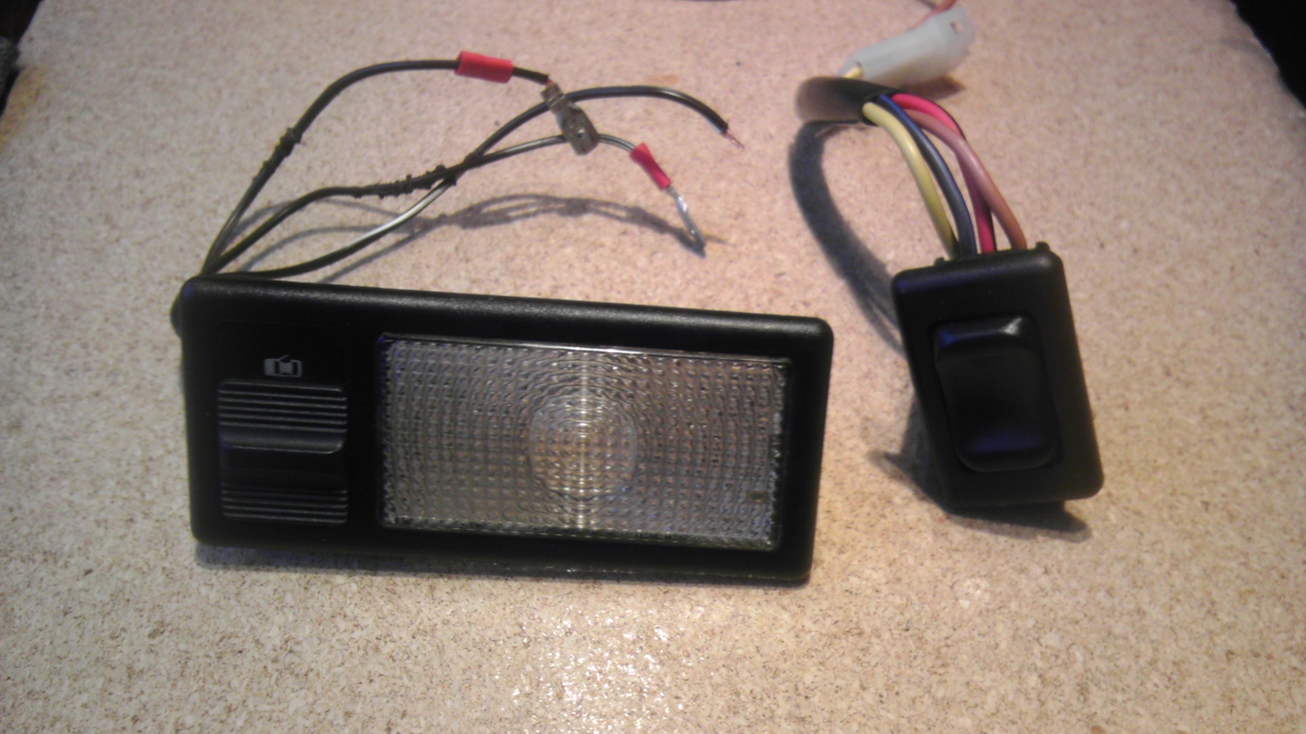

timundstruppi junior
Beiträge: 69
Registriert: 22.07.2011, 16:47
Fuhrpark: Audi 100 CD - WC
Audi 5000 S - KZ
Re: gibt es einen schwarzen schiebedachschalter?
Beitrag von timundstruppi junior »
Ja, es gibt im Vfl einen schwarzen Schiebedachschalter.
Die schwarzen Schalter
Doch sind anders als die Nfl-Schalter. Die Vfl-Schalter sind getrennt, die Blende hat keinen durchgehende Aussparung. Sie passen glaube ich daher nicht in die NFl-Blende.
Die Nummern sind:
eSSD-Schalter 443 959 561
Innenraumbeleuchtung 443 947 105 c
Ich hoffe ich konnte damit helfen.
Tim
