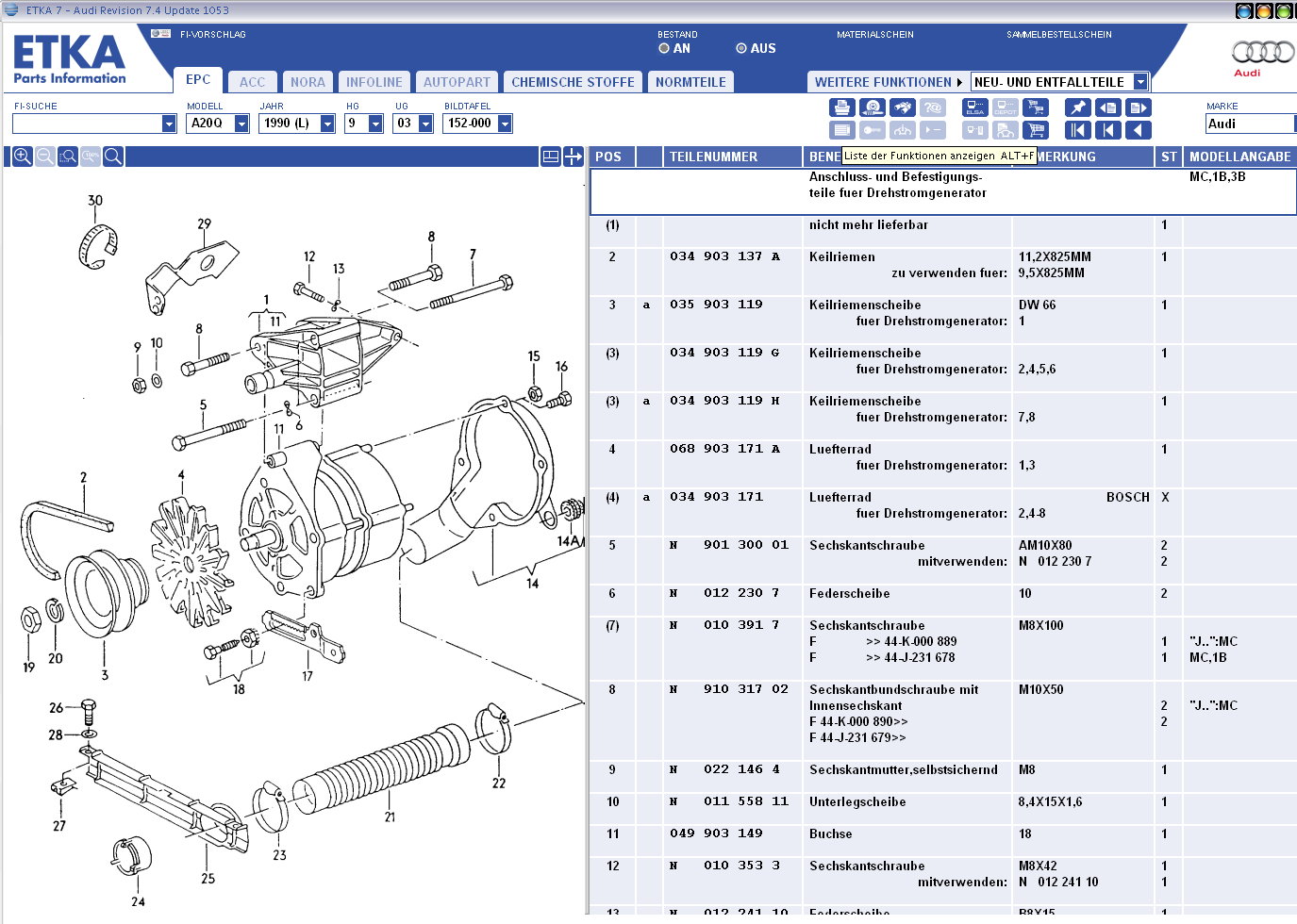

ich suche die zweiteilige Riemenscheibe für den 20v. Hat jemand die Teilenummer? Im Teilekatalog gibt es die 034903119, 034903119G und 034903119H. Ist die noch lieferbar?
Scheinbar wurde an meiner Nachbau-Lima dieser Keil, der die Scheibe auf der Welle sichert weggespart oder er hat sich beim Zerlegen unbemerkt aus dem Staub gemacht. So wie es aussieht gibt es den beim Freundlichen nur als Reperatursatz. Gibt es das Dingen bei Bosch einzeln?

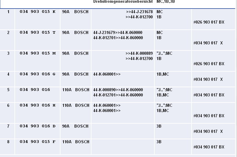

- 1TTDI
- Beiträge: 1769
Re: Teilenummer für 20v Lima-Riemenscheibe?
Generator aus der Übersicht raussuchen und Ziffer vorne (1-8) merken
Unter Position 3 die passende Nummer zum Generator (Ziffer unter Bemerkung) wählen.
Viel Spaß
