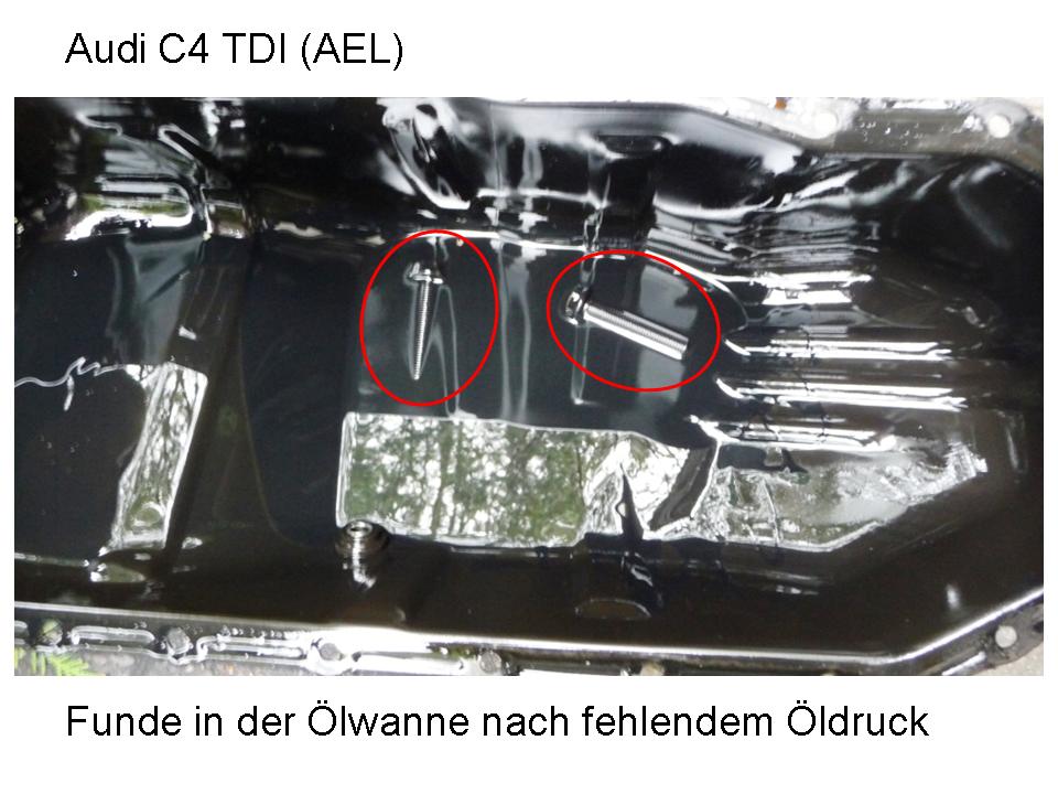

Nein - Du meinst die Zentralschaube, mit der die Riemenscheibe (oder auch Tilgerscheibe genannt) fixiert wird.
Hier geht es um die Schrauben, die die Lagerböcke der Kurbelwelle halten.
Es ist keine Freude, wenn man die Schrauben in der Ölwanne findet.
Hier konnte selbst mit neuen Lagerschalen der Motor nicht repariert werden - KW hatte einen Schlag abbekommen.
